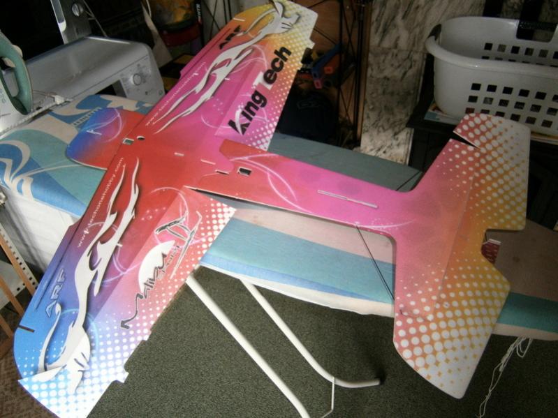

Verdorie zeg , ik haal vandaag mijn Ramiel van de kleerkast en wat zie ik : ailerons hangen slap, staart deels losgekomen en daarenboven de romp krom :mad: Ik had die dus afgedekt met van die bolletjesplastiek . Was blijkbaar geen goede oplossing .
Hoe bewaar je best een indoor model :confused:
Vreemd zeg.
Hoe komt dat dan?
Door de warmte?
Met mijn E-flite micro vliegtuigen geen last van.
Heb een E-flite Carbon Cub die al een half jaar in de zon staat te staan op de kast.
Toestel wordt stoffig maar dat is dan ook alles.
Vr Gr
Warmte en zonlicht zal het niet geweest zijn . Enige reden die ik kan bedenken is het gewicht van het plastiek die erop gelegen heeft :confused: Ondertussen foutjes weggewerkt en romp weer wat recht gemaakt met de haardroger .

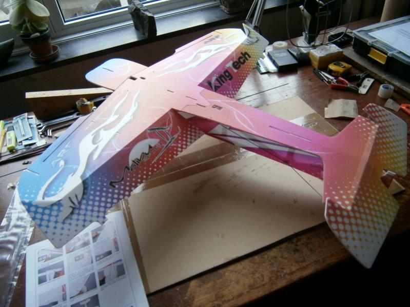

Verleden zondag heeft ie terug gevlogen en t'valt mee :) Ondertussen heb ik een Malibu II kunnen aanschaffen . Eigenlijk is de Galaxy van HK een copie van deze Malibu dus we zitten goed . Gelijk begonnen met een mal te maken . Moet wel nog uitsnijden .
De Malibu zal iedereen wel kennen , is geen nieuwe indoor dus ik maak hier geen bouwverslag :sleepy:
full
full
full
Met het slechte weer zijn we al beginnen bouwen voor het indoor seizoen .
De Malibu steekt vlotjes ineen .
