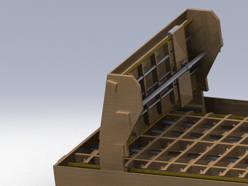

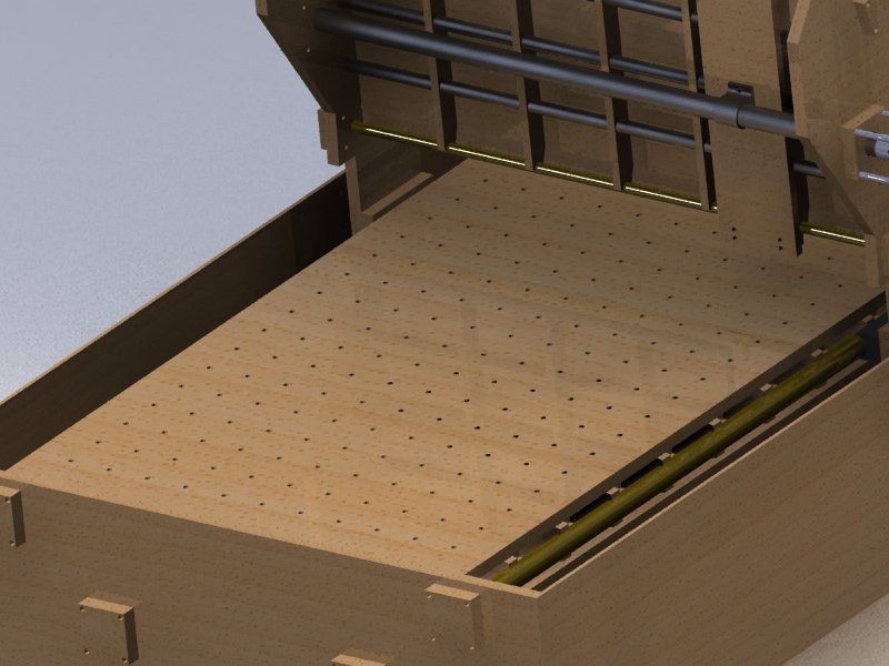

Ik heb al een tijdje intresse in een zelfbouw portaalfrees. toevallig zag ik jouw freesbank en ik ben begonnen te tekenen in Solidworks Ik heb grofweg jouw ontwerp aangehouden. Als de hele ontwerp klaar is wil ik eventueel de tekeningen online zetten voor de geintresseerden.
