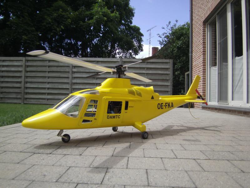

PowerRotoR Agusta
full
Hallo Heren, zo ver staan we al met onze omgebouwde e-skyfox met de powerrotor conversie, alleen moeten we nu nog veel tijd insteken in het maken van de stikkers, daar deze nergens te vinden zijn, zelfs bij vario niet. Maar dit ter zijde, het bederft de pret niet, een geweldig vliegbeeld heeft de agusta, en zeker in een kleur uitvoering als het gele.:yes:
Hey hardstikke mooi, nu zien we ook een beetje waar al die verkochte PoweRotoR aandrijvingen naartoe gaan! Hou ons op de hoogte enne..... meer foto's alrijd welkom!
Groeten, Marco.
