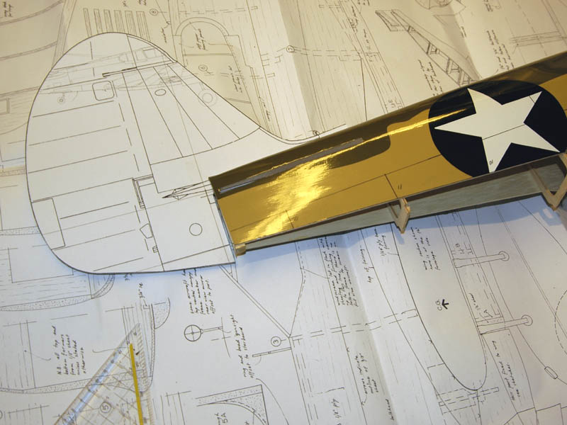

P40N? Zijn nog wat meer verschillen dan alleen de canopy.
Moet natuurlijk ook de staart iets naar achter...
dit effect... eenvoudig op te lossen...
schetsje knippen..
full
Wat later in balsa... maar mag best wat lichter... gaat denk ik overnieuw...
full
jajajaja 8,5cm
ik wilde het eigenlijk smokkelen.....
eenvoudig ja? tsja, je hebt me bijna over de grens.....
blijft het stabilo op zijn plek?
*edit*
ja ik zie nu pas echt hoe het zit, alleen het kielvlak is naar achteren gebracht....
ja dat zie je wel natuurlijk.
Thuis eens kijken of dat haalbaar is:rolleyes:
Jep! Femmo. Stabilo blijft gewoon zitten...
Wel besloten per roer een aparte bowden aansturing. Dat in plaats van een verbindingslatje of -staaldraad. Wegens eenvoudiger eindmontage, stabilo en staart verlijmen, de volgorde etc. af-folien en scharnieren verlijmen.
Groet Bas

De tekening van Bas (waarvoor nog dank) op schaal uitgeprint.
Behalve naar achter moet het kielvalk ook omhoog.
full
