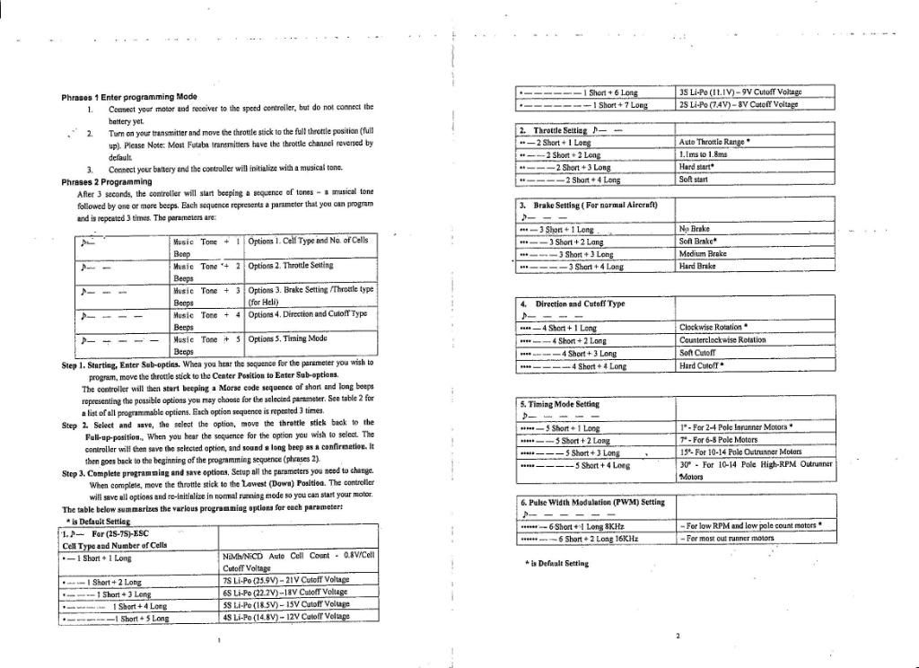

hoi,
heb een probleempje met deze:
CopterX (CX450-10-05) 50A Brushless ESC with BEC
Ik heb het internet wat afgestruind naar een manual voor deze, had ik gevonden, ESC op geprogrammeerd, echter ik krijg de Softstart
niet goed.
hij zit op m'n CX450'er, dus wel zo prettig dat ie rustig opbouwt...
iemand die toevallig de juiste manual, of instellingen heeft voor soft start?
tnx!
