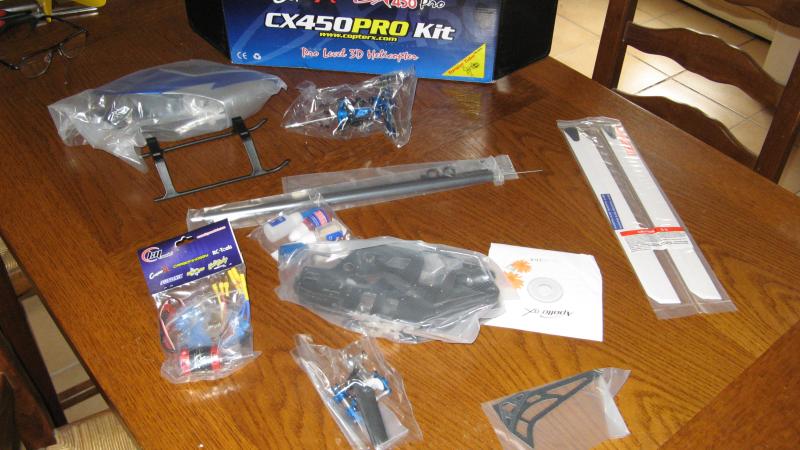

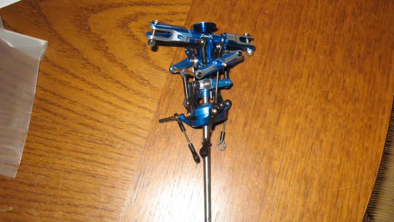

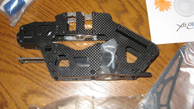

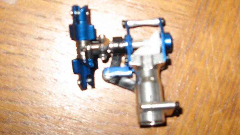

vandaag doosje binnengekregen van de Chinees. 94 euri, zonder btw en invoerrechten, dus dat was weer mooi meegenomen.
Hier een paar foto's van de inhoud.
Ziet er allemaal zeer goed uit. Netjes verpakt, CD er bij voor de bouwtekening
Klasse. HK kan hier een voorbeeld aannemen.!

Nu heeft men het frame al in elkaar gezet met geen locktide. Alles moet dus nagelopen worden.
De achterste servo (pitch) komt moet tussen de frameplaten gezet worden, en dit lukt alleen maar door deze wat los te nemen .
Voor de motorpignon moet ook de batterijplank voor los anders kom je niet bij het schroefje om de pignon vast te draaien.

  1. Tuimelschijf slingert iets.
  2. Rotorkop is deels met locktide vastgezet. Dit alles moet nagelopen worden.
  3. Bladas zat aan 1 kant vast met locktide. Druklagers waren niet van vet voorzien. Bladhouders worden met een 2 mm boutje vastgezet. Dit is nogal griezelig. Maar kennelijk standaard voor de 450. Ook Align heeft 2 mm.
  4. Heckrotorhuis geen locktide. Heckrotor zelf weer wel. 1 van de bladhouders draaide wat stroef. De boel een paar keer in en uit elkaar gezet en was toen ineens beter.
