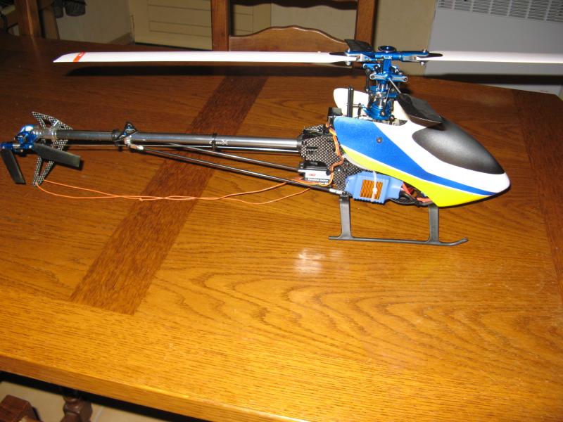

nee de ESC die je er bij kan bestellen, dus motor+ ESC
dat blauwe ding met koelplaat en een losse BEC
standaard (dus ongeprogrammeerd) doet ie het ook maar hoor je rare geluidjes, na programmeren is dat weg
fusonic heb ik later er bijbesteld en dat zit op een Telebee 320.
met die gyro's krijg je die problemen op DS stand. DE Hk401b heeft dat weer niet, maar die gaat weer niet goed op andere servo's heb ik getest. Kortom is kennelijk een match tussen gyro en servo
Mogelijk werkt de gyro die je bij eHirobo kan bestellen wel goed op die fusonic in DS mode.
Op standaard mode is alles prima. Je moet een poosje testen met het rudder om vast te stellen of het wel of niet goed werkt, want af en toe maakt die van die valse bewegingen.
vliegtijd ca 7-8 min op 2200ma
