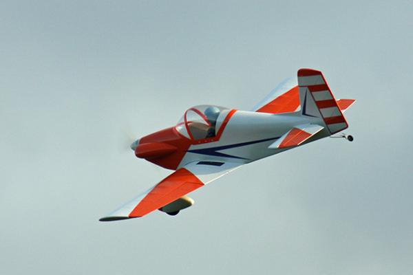

Even een paar plaatjes van de maiden van Ton's Starlet.
full
full
full
Mooie plaatjes Wouter!!!
Gefeliciteerd met maiden Ton! Ziet er goed uit :yes: Leuk kleurenschema ook :thumbsup: (VH-KLK?)
Mis nog wel twee koelgaten... ;)

De maiden op zich ging ook super beetje gas erop en de Corby een tikkie met rudder corrigeren en met minimaal up wat de maiden een feit.
Geen enkele klik op de trimmen was direct goed.
Na wat rondjes effe wat spelen met rollen, loops, rugvlucht en een stukje rollende cirkel waarbij alles prima verloopt.
Het is natuurlijk geen echte kunstvlucht kist maar laat zich prima er doorheen sturen voor een sportkist.
Het leukste blijft toch het langzaam relaxed laag voorbij vliegen dan lijkt het net de echte die even een kijkje op ons veld komt nemen.
De landing verliep goed toch nog iets te snel omdat de Corby stuiterde en weer op 1 meter hoog zal.
Even op vanegn met een tikkie down en weer een tweede poging waarbij de Corby langzamer landen dan ik zelf verwacht had kunnen hebben, man blijft dat ding zweven.
Heb er in ieder geval weer een heerlijk model bij om lekker te vliegen.
