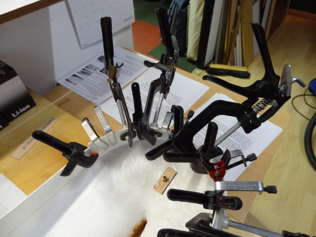

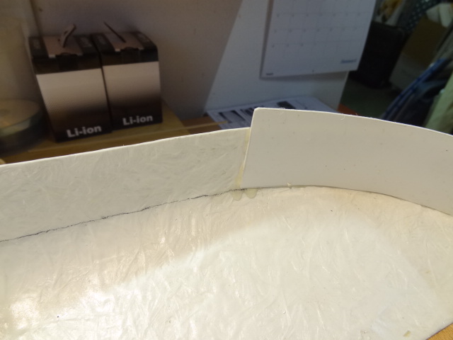

    achterkant romp een glad stuk kunststof gelijmd.
    zo ga ik de hele verschansing beplakken met 1mm kunststof plaat om het ruwe polyester mooi glad
    te krijgen, tegen deze kunststof plaat komen de latten voor ondersteuning van het dek.
    groet Piet

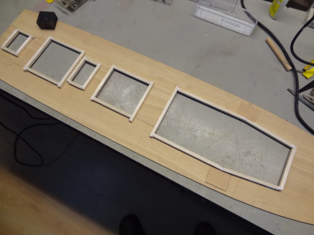

    latjes gelijmd t.b.v. de waterkering bij de bovenbouwopeningen.
    latjes zitten aan de onderkant van het dek.
    groet Piet

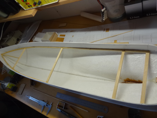

    ondersteuningslatten gelijmd, moeten nog wel met epoxy worden nagelijmd.
    groet Piet
