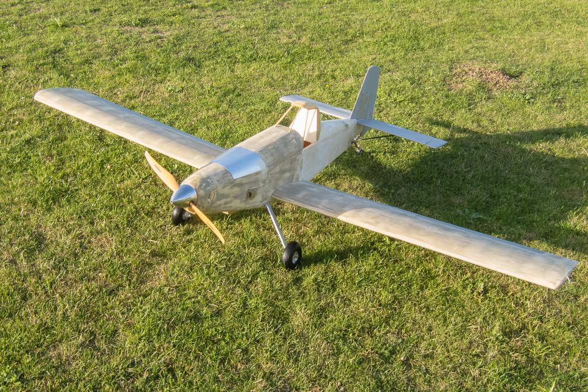

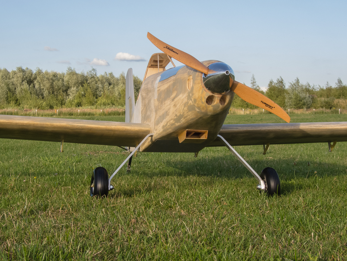

    Zo. Airtractor is "ruwbouwplus klaar", uitgebalanceerd en gereed voor de eerste vlucht.
    Gewicht precies 3500 gram, komt in de afwerking nog wel wat bij (100-200 gram), maar ik ben tevreden.

    Een mijlpaal, de Airtractor heeft gevlogen! :)
    Toch altijd weer spannend zo'n eerste vlucht. Het enige puntje was dat ik wel wat up moest trimmen. Nog een beetje experimenteren met het zwaartepunt en /of instelhoek.

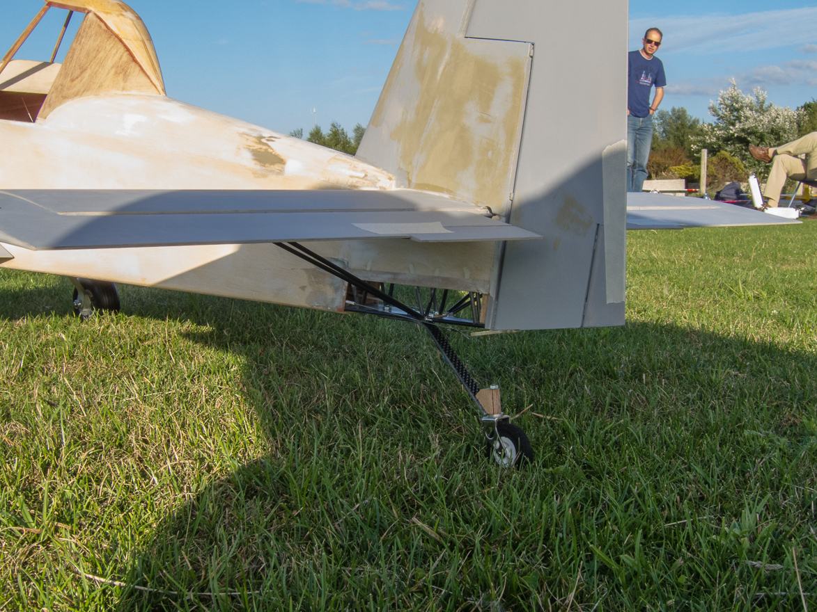

    Vanavond weer lekker gevlogen :)
    Zwaartepunt iets naar achteren gelegd, maar dat was geen succes.
    Om het stabilo weer neutraal te krijgen ga ik de instelhoek van de vleugel iets aanpassen, iets wat redelijk eenvoudig is te doen.
    Hierbij een paar plaatjes van hoe hij er nu bijstaat.

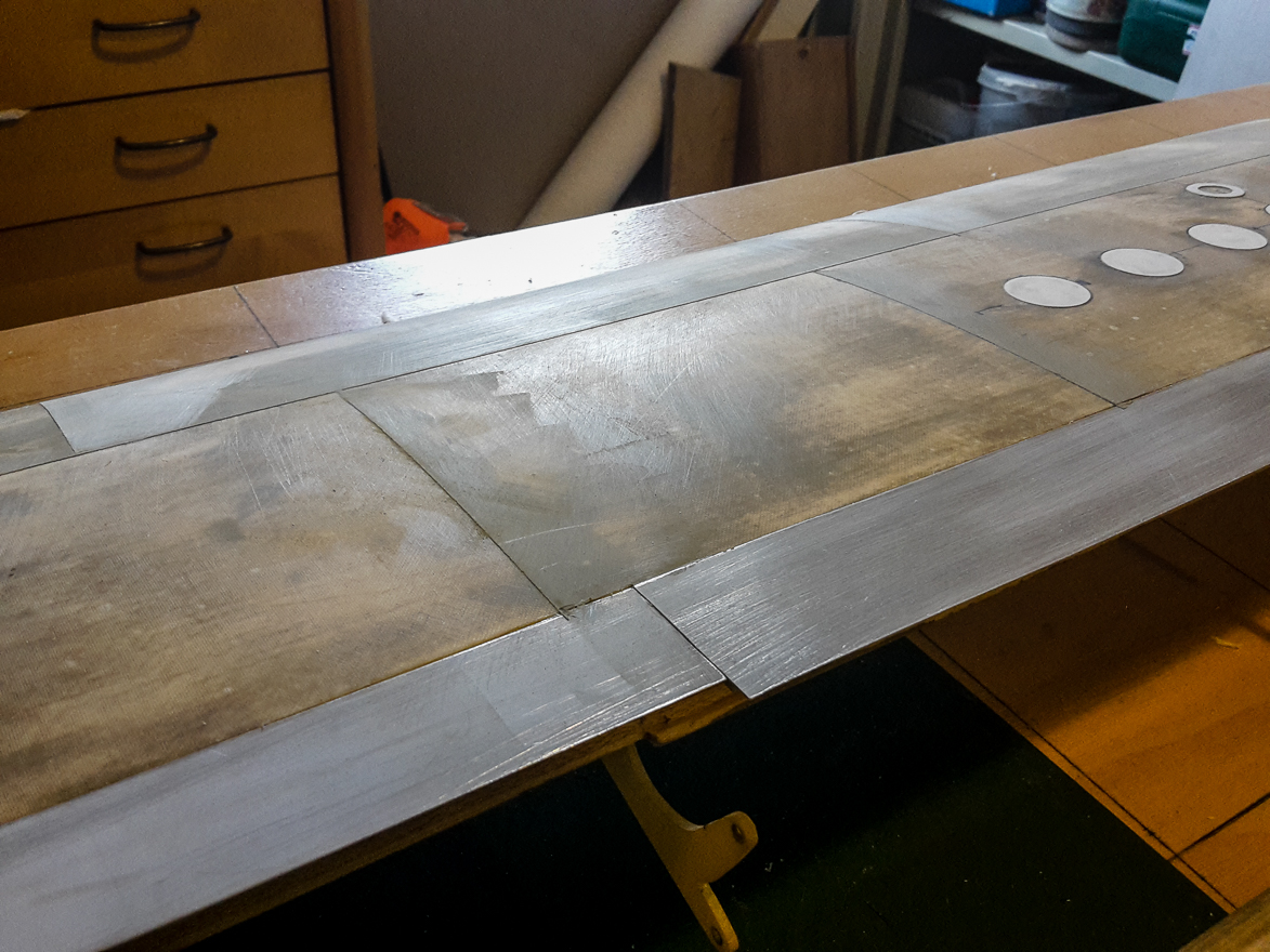

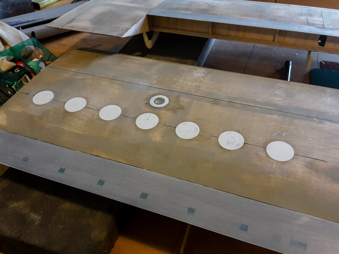

    Ook de Airtractor weer eens van de kast gehaald. 't Zou toch leuk zijn als die dit jaar helemaal afkomt :)
    Paneellijnen gemaakt met plakband en plamuur
    Ook nog wat details op de vleugel gemaakt en van litho-plaat panele gemaakt die wat strakker zijn de de balsa indekking en zo een betere overgang maken naar de flaps en ailerons.

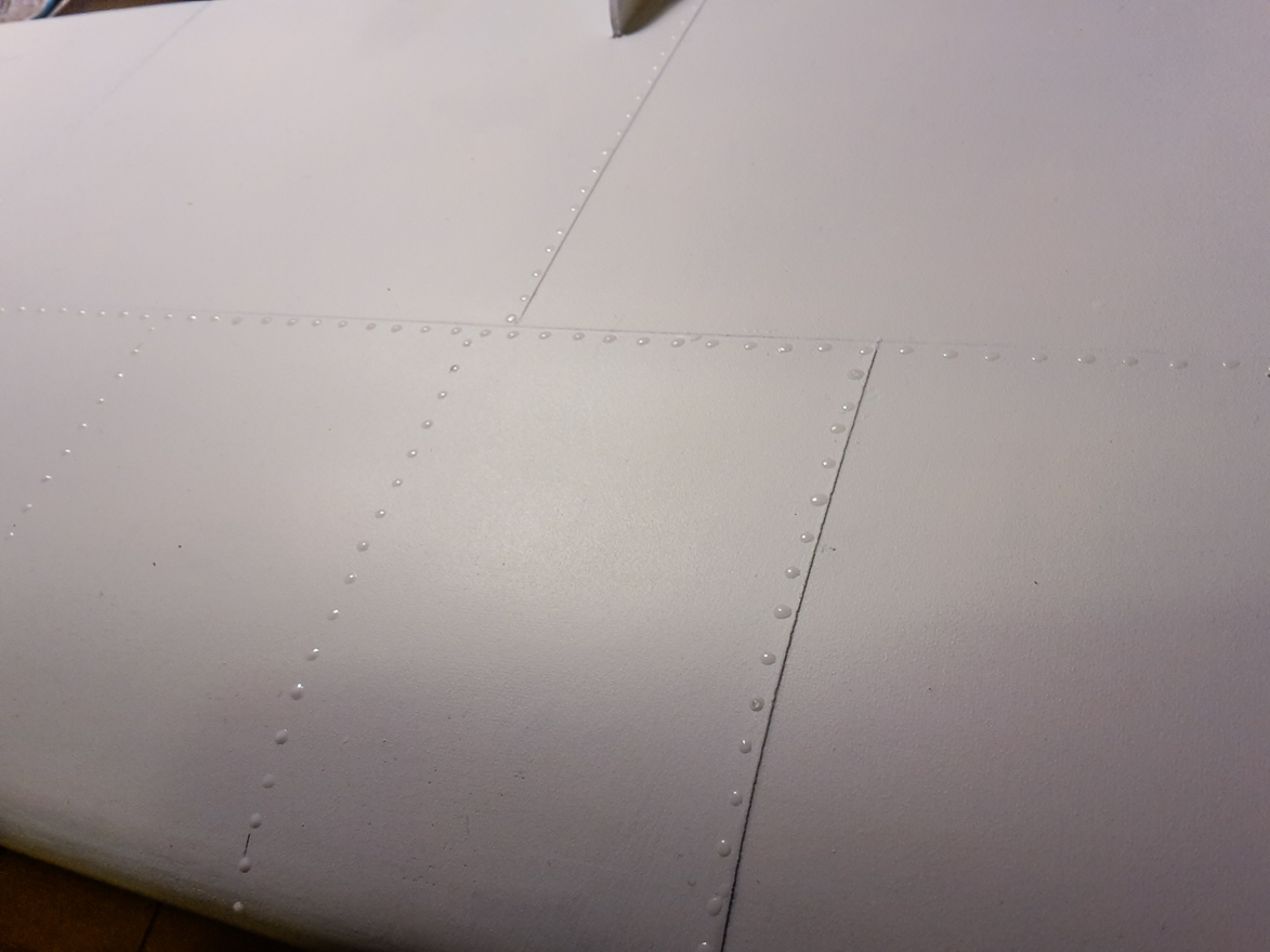

    Beginnetje gemaakt met de klinknagels op de vleugels. Uiteraard eerst de onderkant ;)
    Ben er wel tevreden over.
  20. femmo
    femmo
    23 aug 2007
    2.487
    nuenen
    Snap ik. Heel netjes
