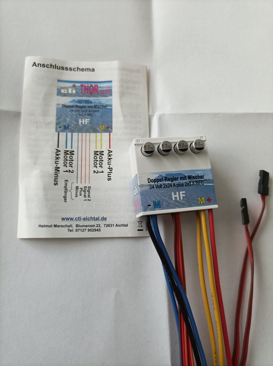

Heeft iemand ervaring met deze regelaar: Cti Thor24HF dubbele 2 x 24A VSA V-mix? Regelaar is met 2 Bec's. Moet dan van 1 de rode draad uit de ontvanger aansluiting? Is dat met 1 stekker op kanaal 3 vooruit/achteruit, en 2e stekker op kanaal 4 (beide voor de linker joystick) en als je dan b.v. kanaal 4 links stuurt alleen de linker motor draait, en rechts de rechter motor draait,? Of zie ik dat verkeerd?
De regelaar heeft maar 2 bec's maar hebben in ieder geval volgens de gegevens op hun website een gemeenschappelijke minus aansluiting. Omdat de twee stuur kanalen naar een ontvanger gaan moet het wel dat beide BEC's parallel geschakeld moeten kunnen worden, alhoewel dit niet expliciet beschreven staat. Wel staat op de CTI site BEC 6A, dit is ook een aanwijzing dat beide rode draden gewoon kunnen blijven zitten.

Ik heb de (beperkte) beschrijving van de Cti Thor24HF bekeken ( https://www.cti-modellbau.de/-74-130-131-164-353.html ), en ik begrijp dat er een 1:1 mixer in de dubbele regelaar geïntegreerd is. De uitvoering van de ontvanger-verbinding is niet helemaal duidelijk, maar ik vermoed dat er één complete steker bijzit, met signaal 1, plus en min, en een tweede met alleen signaal 2, zonder plus en min draden. Ik ga er even vanuit dat je FlySky i6 een mode 1 versie is, en schrijf hier verder even de vliegtuigfunctie erbij. Als je signaal 1 op kanaal 2 ( hoogtegroer) aansluit, en signaal 2 op kanaal 4 (richtingroer) zal het waarschijnlijk functioneren zoals je verwacht, motoren samen vooruit/achteruit als je de linker knuppel naar voren/achteren beweegt, linker motor sneller en rechter motor langzamer als je de linker knuppel naar rechts beweegt, en omgekeerd. Als je dan je roer-servo op kanaal 1 (aileron) aansluit, kun je dat met de rechter knuppel links/rechts bedienen. De V-mixer die Klaas beschrijft heb je hier niet nodig, maar wel als je met twee compleet onafhankelijke regelaars voor beide motoren werkt. Max. Edit: op één van de plaatjes zijn er twee volledige stekker-snoeren te zien, uitproberen dus maar... Edit2: foutje in de "vliegtuigfuncties" gecorrigeerd.
Dankjewel Max (en Klaas) voor de uitleg. Ik heb de stekers nog eens bekeken, en zijn beide hetzelfde. Ik zal gaan testen als ik zover ben. Wordt vervolgt,.....

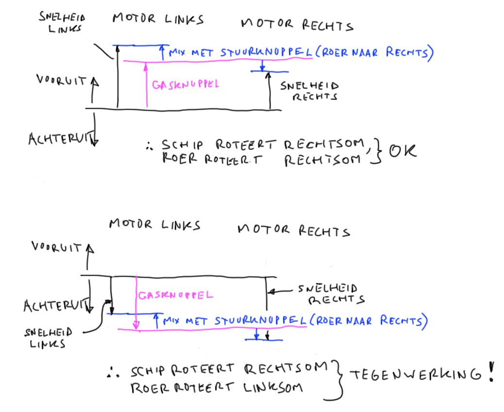

Een gewone 2- kanaal motor-mixer kan voor wat onverwachte effecten zorgen in combinatie met een roer. Stel je hebt alles werkend zoals hierboven beschreven, dus motoren op de linker knuppel, en het roer op de rechter knuppel. Wat er nu gebeurt als je de linker knuppel naar voren en naar achteren beweegt is dat de motoren de boot vooruit en achteruit doen varen. Als je de linker knuppel naar links beweegt, gaat de linker motor langzamer draaien en de rechter sneller, en de boot maakt een draaibeweging tegen de klok in. Beide bewegingen worden door de mixer gecombineerd, wat uiteindelijk leidt tot een tegen-de-klok draaiing bij zowel vooruit als achteruit varen. Stuur ik de boot nu met het roer, bijvoorbeeld naar links, dan zal bij voorwaarts varen de boeg naar bakboord draaien, en bij achteruit varen zal de achtersteven naar bakboord draaien. Als ik nu een beetje wil helpen beweeg ik de linker knuppel ook naar links, de boot draait tegen de klok in, en de boeg draait daardoor nog sneller naar bakboord. Ok dus. Maar als ik nu achteruit vaar met de rechter knuppel naar links, draait de achtersteven naar bakboord. Met de linker knuppel naar links draait de boot nog steeds tegen de klok in, dus gaat de boeg naar bakboord, maar de achtersteven naar stuurboord! Dus precies wat je niet wilt! Kortom, als je het sturen met je roer wilt ondersteunen met de motoren moet je bij voorwaarts varen beide knuppels dezelfde kant op bewegen, maar bij achteruit varen tegen elkaar in bewegen. Het is maar dat je er op voorbereid bent. Ik ben weliswaar geen (motor)bootjes man, maar heb geëxperimenteerd met een rupsvoertuig, waar het principe hetzelfde is. Max.

Zo te zien heeft de man in het filmpje de roer- en motorbesturing gekoppeld op de linker knuppel. Maar hij laat wijselijk niet zien hoe het gaat als je achteruit vaart, omdat je dan het "probleem" dat ik beschreef tegenkomt.....

Maar dan ga je te maken krijgen met wat ik bovenstaand omschreef, en gaan roer en motoren elkaar tegenwerken bij achteruit varen.........
Ik hoop dat dit plaatje iets verduidelijkt: je moet je realiseren dat, als je naar rechts stuurt, het roer naar rechts uitslaat, zowel bij vooruit als bij achteruit varen. De boeg, respectievelijk de achtersteven zal steeds naar rechts bewegen, maar bij vooruit betekend dat een rechtsom (met de klok mee) rotatie, en bij achteruit een linksom (tegen de klok in) rotatie. Groet, Max.

Ik heb dezelfde vraag op het duitse forum www.schiffsmodell.net gesteld, daar kwamen bevestigde antwoorden dat beide stekers met rode draad in de ontvanger moeten. 1 voor besturing (mix) de andere voor het gas / varen. Heb de antwoorden hieronder geplakt; En wordt vervolgt,..... Der eine JR Stecker steuert Gas, der andere die Seitenfahrt. Die Kabel müssen alle dreipolig bleiben. Die Motoren werden automatisch so geregelt, dass auch ohne Ruder,welches mit dieser Steuerung eigentlich unnötig ist, eine Kurvenfahrt möglich ist. Möchtest du zusätzlich ein Ruder verwenden, so kannst du das über ein V Kabel ansteuern, besser jedoch über einen Mischer in deiner Funke. Es gibt kein Problem das man nicht noch größer machen könnte... Die BEC in den Reglern von CTI sind so konstruiert das man diese problemlos mit mehreren CTI parallel schalten kann, d.h. die rote Ader sollte drin bleiben. ( Die Ströme der BEC addieren sich, die Spannung bleibt gleich, oder falls ein anderes getaktetes BEC verwendet wird beide Plusleitungen trennen ) Was den Mischer betrifft nutze ich immer Einzelregler und mische die Funktion im Sender, so hab ich auch bei Rückwärtsfahrt die seitenrichtige Lenkfunktion. Von daher ist dein Gedanke die Motorsteuerung auf den linken Knüppel zu legen und das konventionelle Ruder auf dem rechten Knüppel zu haben nicht verkehrt. ( Der einfache Kreuzmischer lenkt bei Rückwärtsfahrt falsch herum, also auch die meisten Delta oder V Mischer. Z.B. der Mischer von Modellbauregler lässt sich da umstellen ) Ob der CTI das macht müssen leider andere Auskunft erteilen. Das weiß ich bei CTI auch nicht. Bei dem CTI Modul MÜSSEN beide roten Kabel drin bleiben, es handelt sich nämlich nur um eine Motoransteuerung, das andere Kabel ist die Lenkung und hat mit dem BEC nichts zu tun. Wo sollte auch das Modul bei nur zwei Kabeln sonst den Mischbefehl herbekommen? Unabhängig davon bevorzuge ich Sabertooth Regler zum Mischen, die haben zumindest kein Problem mit Rückwärtsfahrt und schalten dann um. Auf dem Steller steht doch drauf "Doppel-Regler mit Mischer". Anleitung ist dabei. "Ewige" und vor allem legendenumwobene Frage zu den roten Kabeln wurde korrekt beantwortet. ==> Also das eine Kabel in den Empfängerkanal für die Lenkung, das andere in den für Gas ==> ausprobieren, ob es gefällt. Sonst Kabel vertauschen.
