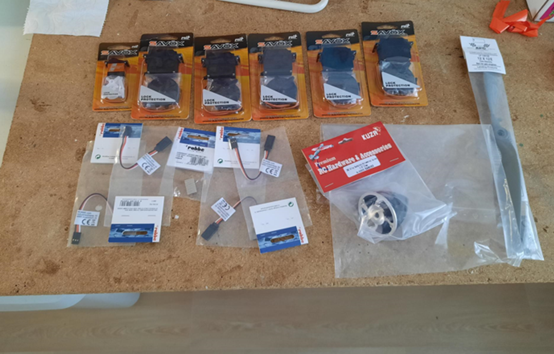

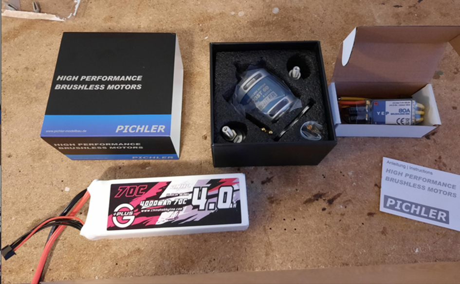

Als aandrijving heb ik gekozen voor dezelfde aandrijving als in de Curare 40 en Aurora 60, een Pichler Boost 60 met een YEP 80A ESC.
Deze combinatie levert met een 12x12 APC E ca. 1350 Watt. Ruim voldoende voor een Curare 60. (De Curare 40 is zeer zwaar overpowered)
De keuze voor de YEP regelaar is omdat deze een F3A rem functie heeft, dit geeft remwerking in de downlines van figuren.
Voor de motor koeling een Kuza turbo spinner.
Als Servo's alles Savox, deze heb ik reeds in 4 modellen. Goede kwaliteit, nooit een defecte gehad en behoorlijk goede nulstelling.
Hanno Prettner geeft in de handleiding aan servo's te gebruiken met een goede nulstelling. Hij refereert ook naar Savox.
In de toekomst kan er altijd nog een slag beter in, bijvoorbeeld Futaba BLS of MKS.

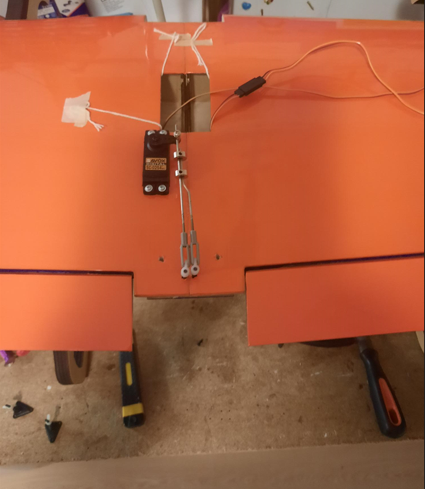

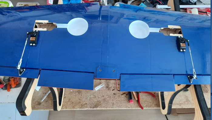

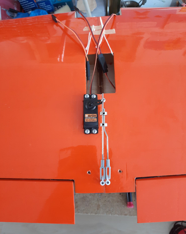

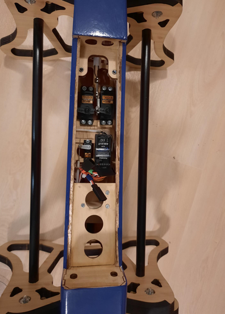

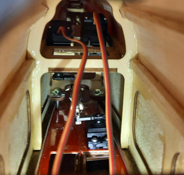

Aansturing van de snap flaps :
Zat ruimte voor het intrekbaar neuswiel :

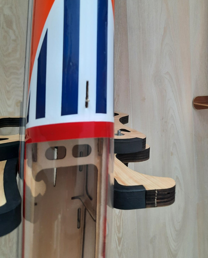

De cockpit wordt volgens de kit vastgezet met 2 M3 schroefjes. Dit voldoet natuurlijk prima voor een brandstofmodel.
Voor een elektro model heb ik liever een cockpit latch zodat de cockpit snel kan worden los genomen om de accu te wisselen.

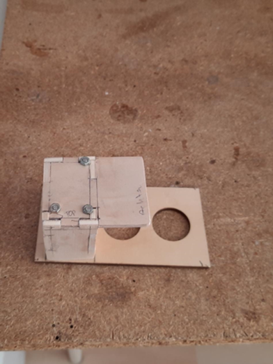

Hierom een cockpit latch geplaatst :

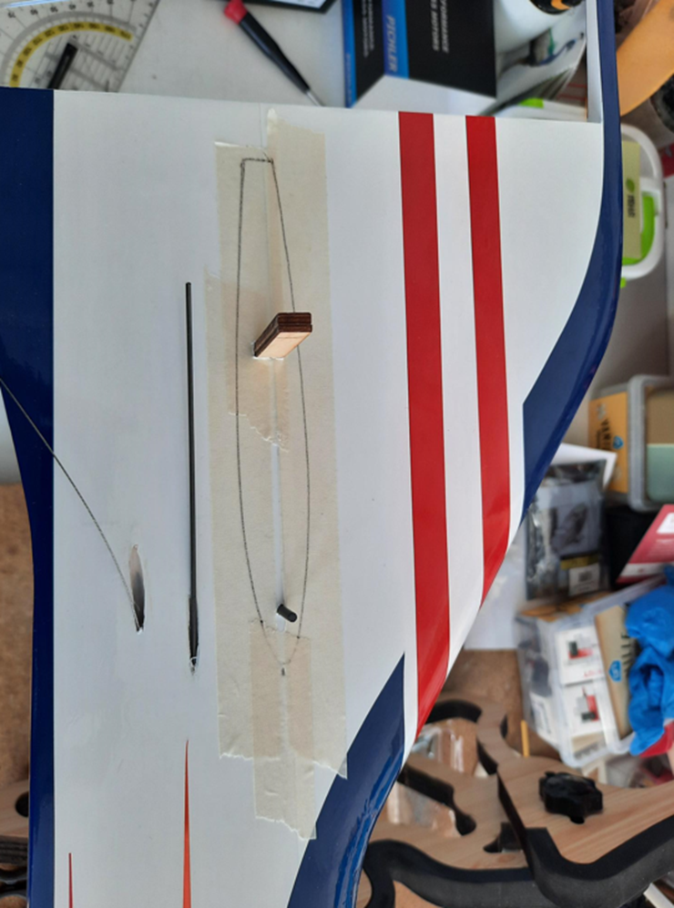

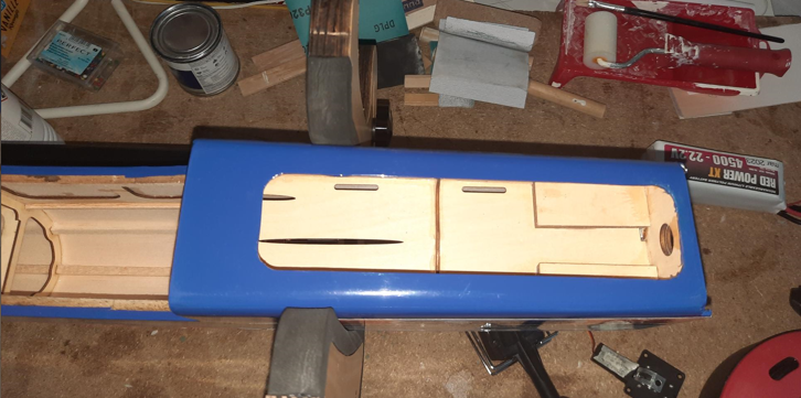

Echter, toch een klein foutje gevonden. De uitsparing voor de snapflap servo zit op een plek dat deze niet in de romp zou passen.
Dit aangepast :

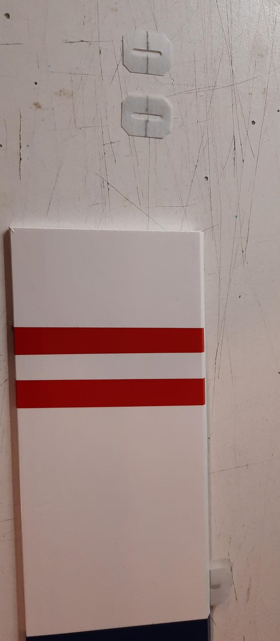

In de handleiding staat welke folie er gebruikt is. Laat ik deze nou net op voorraad hebben ;)
Opgelost :

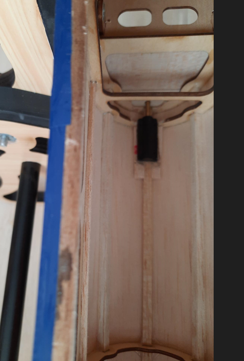

De Snapflap servo past nu in de romp :
De aileron aansturing zit ook :

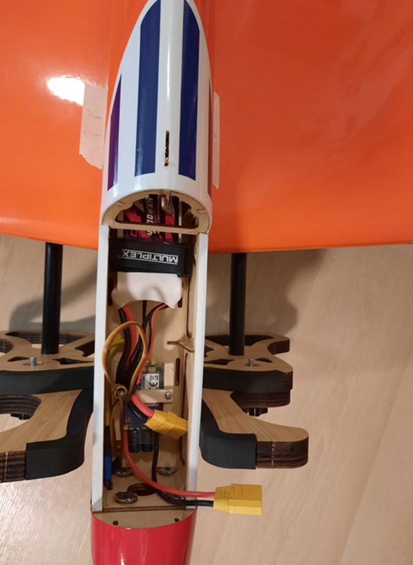

Nu eerst de stabilo's inlijmen, dan kunnen de aansturing, motor en esc in de romp.

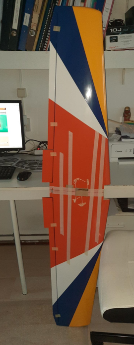

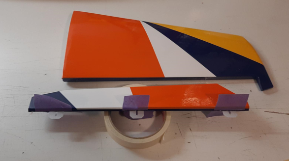

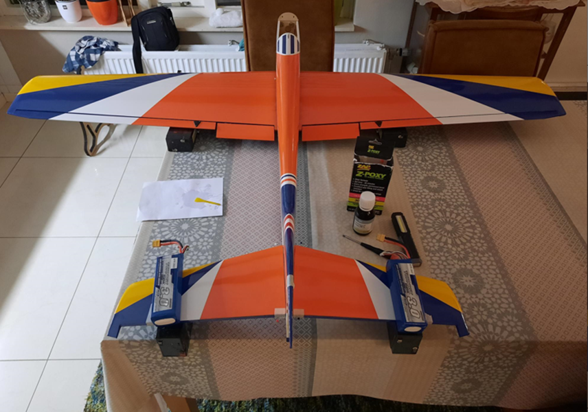

Het stabilo aftekenen….
3 keer meten en daarna pas met epoxy het stabilo inlijmen….

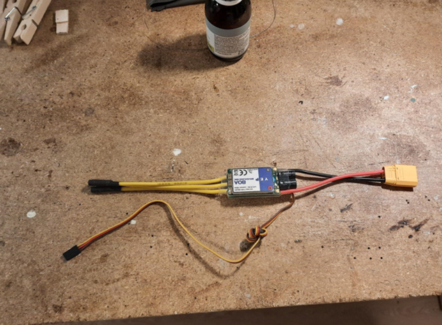

De juiste connectors aan de regelaar gesoldeerd….

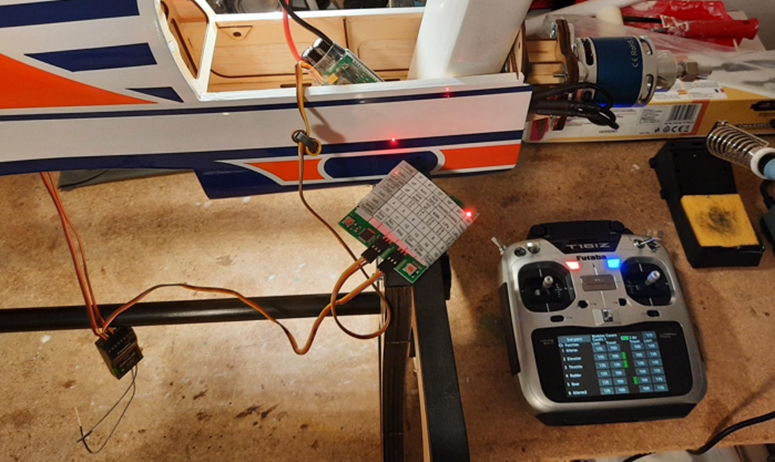

De Yep 80 regelaar instellen.
In dit geval :
1.) Timing “auto”.
2.) Governer mode “off”.
3.) Startup speed “plane middle”.
4.) PWM freq 8 Khz.
5.) Start up Power “auto 1-32%”
6.) Rem op “acro”, voor het activeren van de F3A rem moet je +130% en -130% bij throttle in de zender instellen anders werkt de F3A remfunctie niet. (Dat vind je nergens maar hoorde ik toevallig op de club)

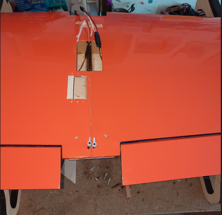

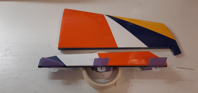

De rolroeren hadden nogal een grote spleet t.o.v. de eindpunten , dit zelf gecorrigeerd :

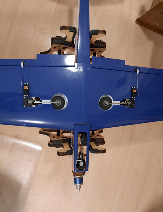

De retracts zitten ook reeds gemonteerd :

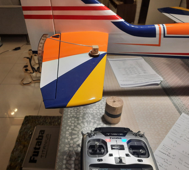

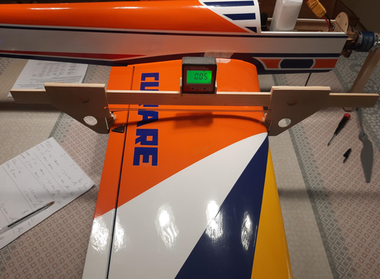

Instelhoek van vleugel en stabilo controleren alsmede de domping en zijwaartstelling van de motor :
(Met een zelf gemaakte instelhoekmeter)

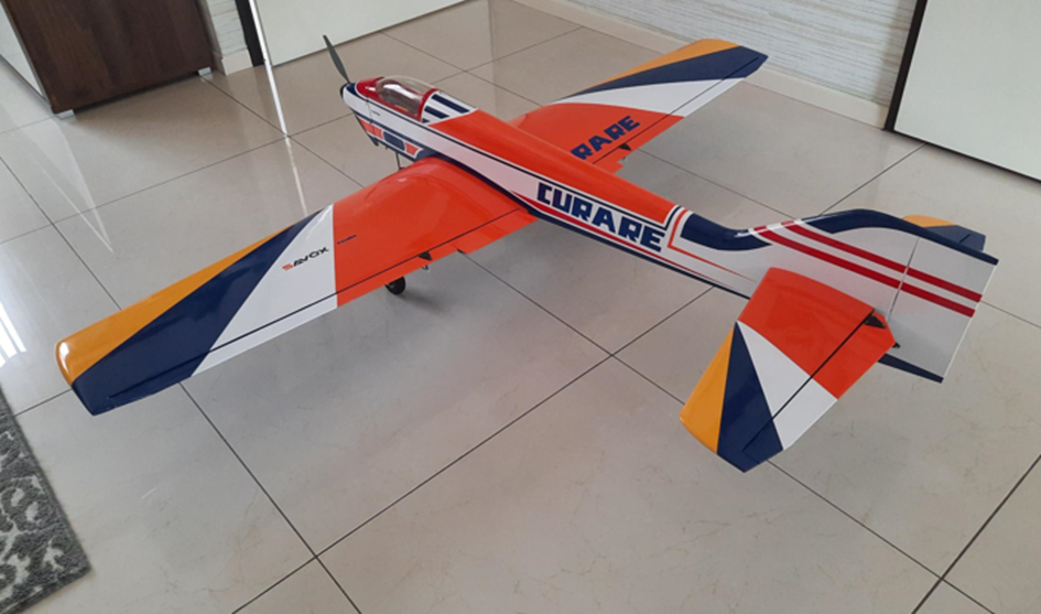

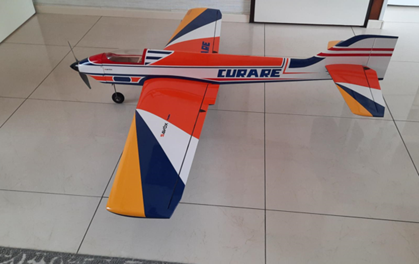

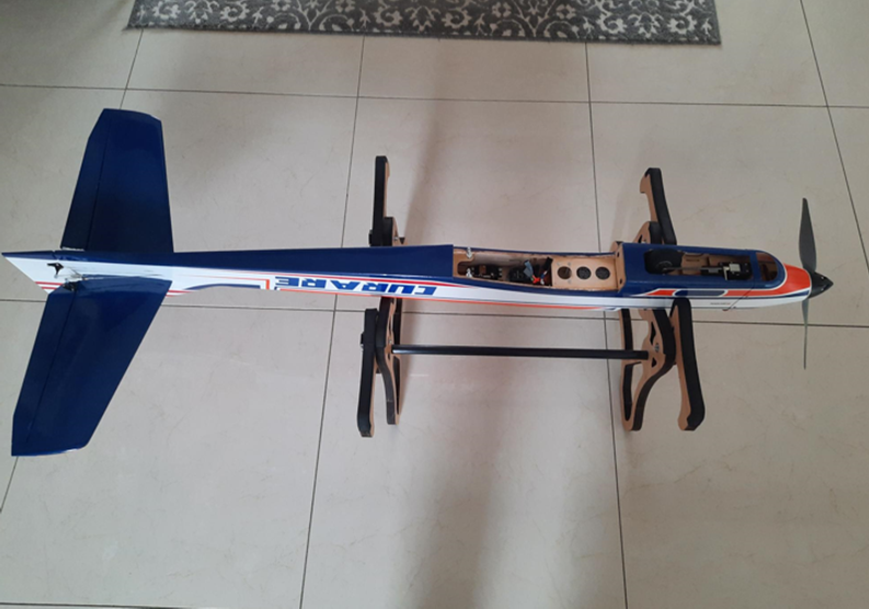

Nu is de Curare klaar :

Hij vliegt !!
Vanmiddag na het werk was het wel erg lekker weer. Accu's geladen en spullen in de auto.
Vlak voor de maidenflight samen met zijn kleine broer :
Hoe vliegt deze Curare ? In 1 woord : Geweldig !
Beter dan welk model ook wat ik in mijn collectie heb.
Ik heb de instellingen van Hanno Prettner gebruikt inclusief de 3 mixers die hij gebruikt. (Deze instellingen ga ik kopieren naar de Curare 40)
Precies goed, een schot in de roos. De Curare stuurt messcherp en vliegt zeer strak.
Tijdens de eerste vlucht reeds diverse figuren gevlogen, deze Curare gaat er moeiteloos doorheen. De aandrijving is precies goed, na 4,5 minuten vliegen nog 50% in de accu. (En ik heb aardig doorgevlogen)
Totaal 3 hele mooie vluchten gemaakt.
Als een kind zo blij naar huis.....
Mocht je een goed vliegende Curare zoeken, neem dan deze !!!!

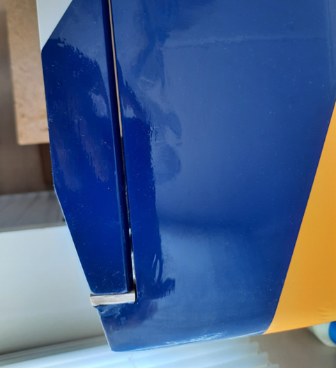

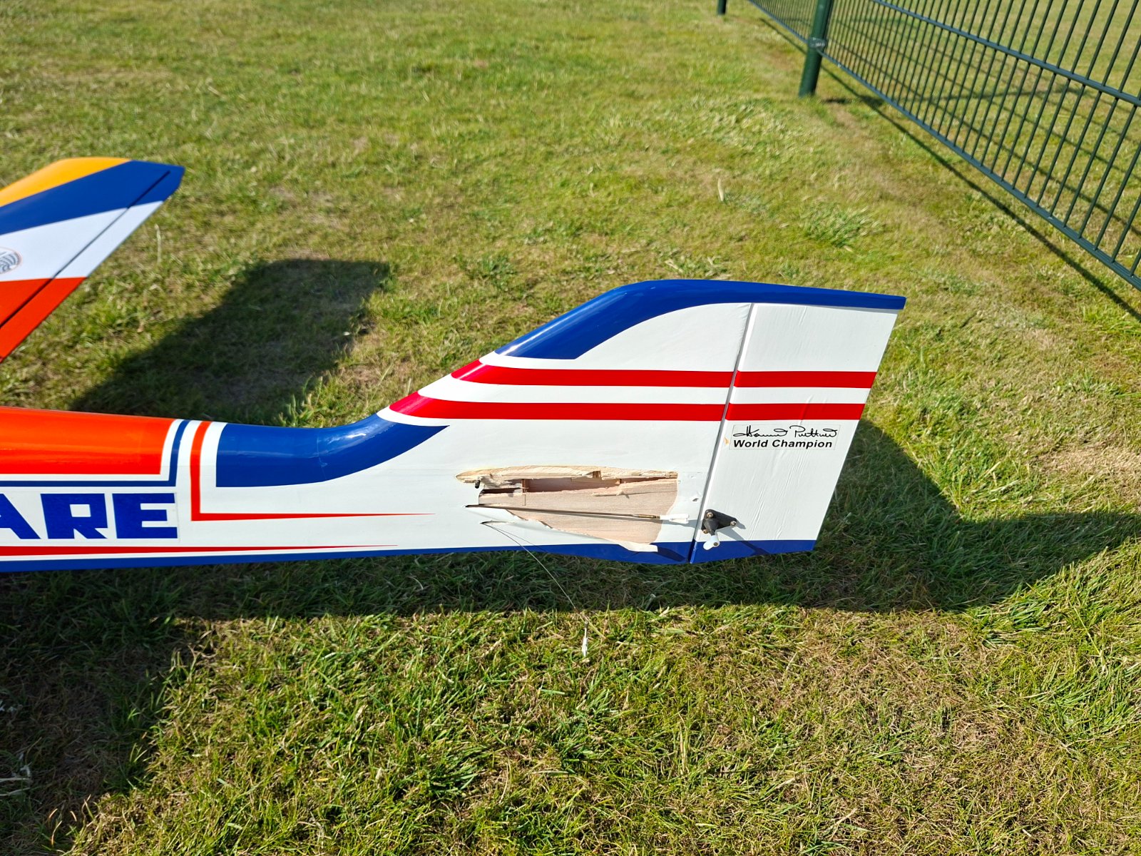

Vandaag na 163 succesvolle vluchten even een spannend moment.
Bij het meskantvliegen brak plotseling 1 kant van het stabilo af.
Direct teruggerolt en wielen uit. De Curare bleef gelukkig bestuurbaar. Direct landen, verder geen schade.
Is wel wat lastig om dit netjes, sterk en licht te herstellen.
Komt wel weer goed.
