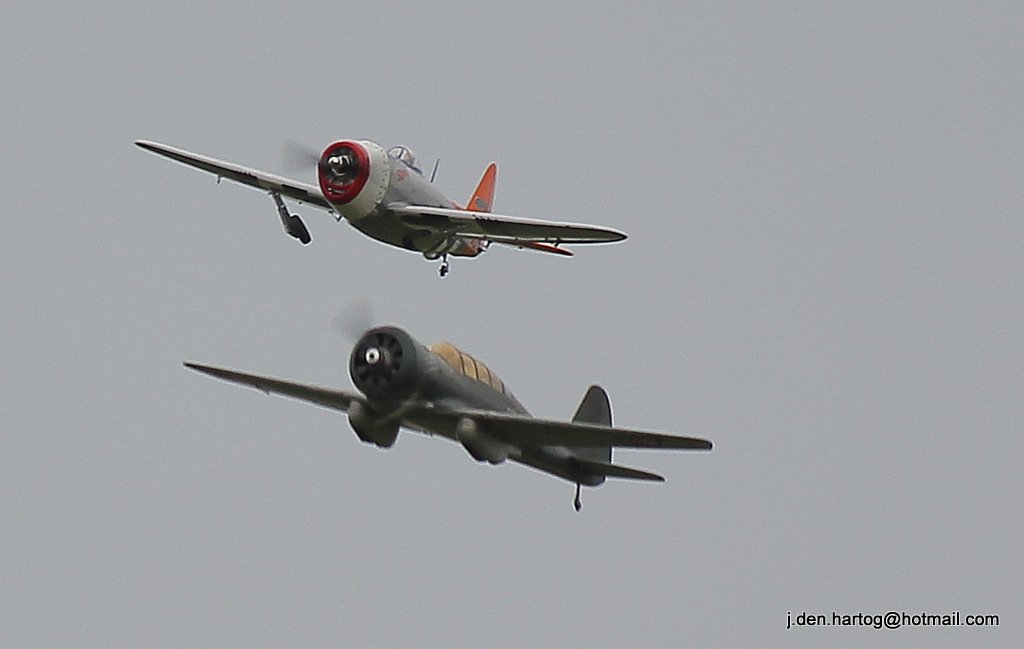

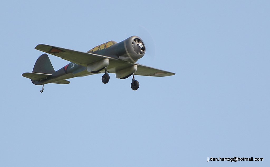

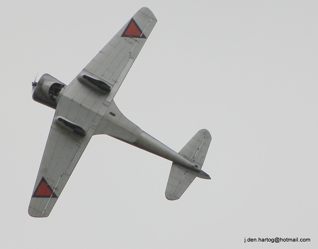

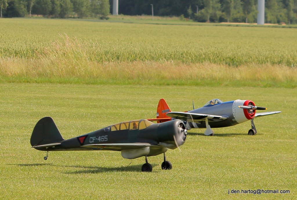

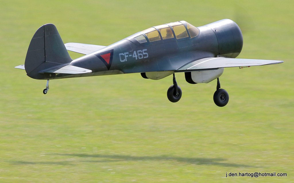

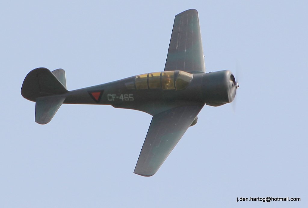

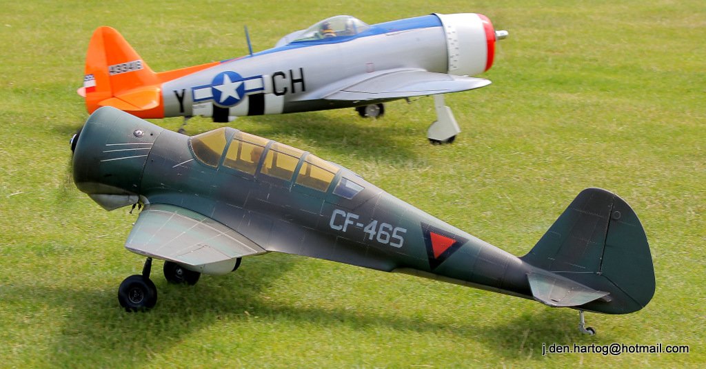

Dit weekend heeft de Curtiss gevlogen op het flightline evenement van de HLC.
Ook samen met meerdere andere warbirds.
Toestel heeft zich voorbeeldig gehouden tot de laatste vlucht .
Toestel gestart , roeren check of alles werkt en zoals het behoort . Taxi op voor de start wakker de roeren nog eens ,alles werkt ,flaps half ,roep start . We geven kwart gas we rollen op staart met rudder uitlijnen . Half gas staart los met hoogte uitlijnen . Driekwart gas en toestel komt los . Wel heel enthousiast wordt de stijg hoek , wielen in,vol gas en down er op er komt een hele trage reactie ,flaps dicht .toestel komt enegzins op hoogte . Geen hoogteroer meer .rol en rudder daar
Gas naar een kwart neus komt omlaag en leveled ,terwijl je ondertussen ook nog enigzins het toestel voor je probeert te houden en weg van publiek . Gelijk gemeld ik heb geen hoogte meer .
Met drosselen van gas kon ik hoogte maken of zakken . In drie enigzins circuit waardige trajecten hoogte afgebouwd..
Toestel op het naastliggende korenveld uitgelijnd . Toestel in een vlakke baan omlaag gevlogen . Op een 30 cm boven het koren de motor uit en zo het toestel het koren in laten zweven .
Een geluk is dat op een scheurtje na in de motorkap er geen schade is .
Bleek dus 1 servo vast te zitten in de up positie en deze ruikt aardig verbrand . Resumerend betekent dit alle servos vervangen dus .
