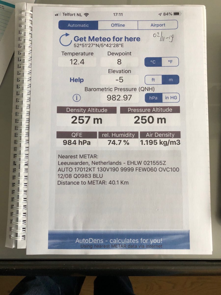

    Toby bracht mij ertoe die Density Altitude en Air Density te bepalen voor (het merendeel van) mijn vliegsessies.
    Dat kan heel eenvoudig met de App "Autodense".
    Deze app maakt contact met het dichtstbijzijnde weerstation, in mijn geval vliegbasis Leeuwarden. Die is 40,1 km verwijderd vanaf "mijn" vliegveld.
    Bijgaand twee schermprints van Autodense.
    De eerste is van 29 oktober 2019: de Density Altitude is - (minus) 322m en de Air density is 1,263 kg.m3.
    De tweede is 2 november 2019: de Density Altitude is + 257 m en de Air Density is 1,195 kg/m3.
    Me dunkt flinke verschillen: 29 oktober dikke soeplucht dus langere vliegtijden, 2 november veel dunnere lucht en dus kortere vliegtijden.

    Bij toenemende density altitude moet het zwaartepunt naar voren.
