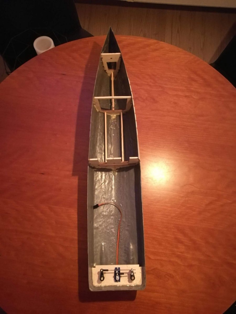

Ik ben Guy Fleury, 17 jaar oud en ben eerste jaars student Maritieme Techniek.
In oktober ben ik begonnen met de bouw van de DAMEN 3307 schaal 1:50 Yacht Support Vessel.

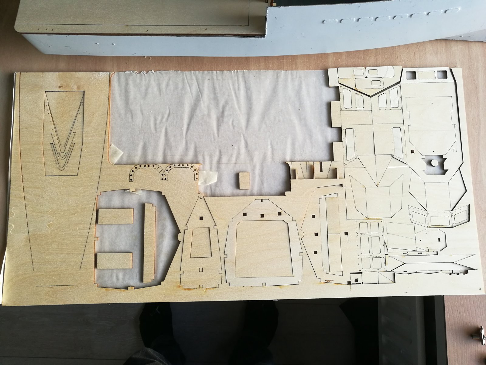

Via via heb ik een polyester romp en veel lasergesnede houten onderdelen gekocht.
Het model zal worden voorzien van alle lampjes, de radar zal kunnen ronddraaien en er moet een alarm kunnen afgaan.
In oktober dus alles binnen gekregen
Alle onderdelen mooi lasergesneden.
En de romp

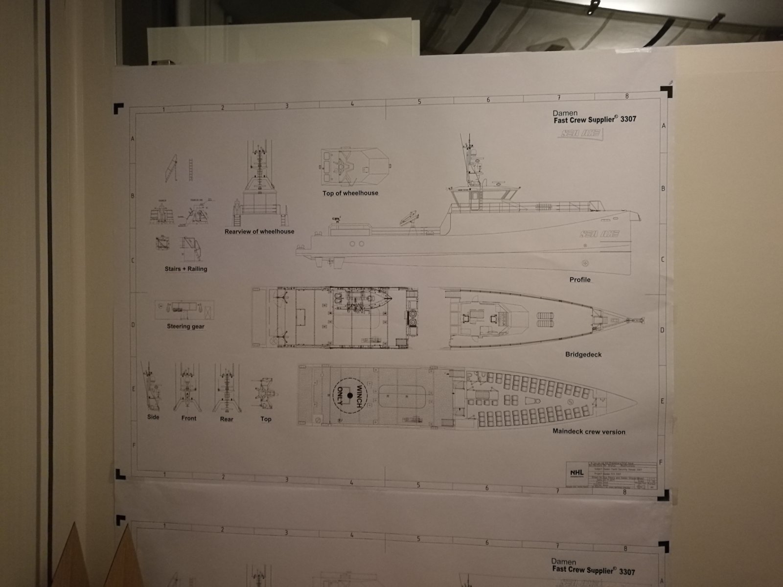

Vanwege mijn opleiding had ik al een paar contacten bij Damen Shipyards, hierdoor waren de tekeningen snel geregeld. Hierna de tekeningen geïmporteerd in AutoCAD en veranderd zoals mijn model moet gaan worden. Deze uitgeprint op A0 zodat de maten 1:1 zijn met mijn model. De tekening hangt nu in mijn halletje.

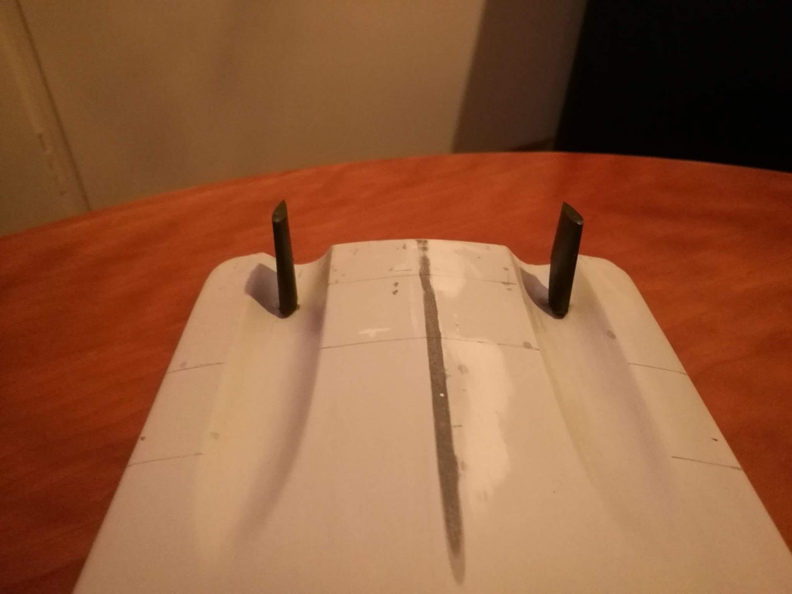

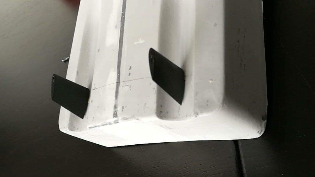

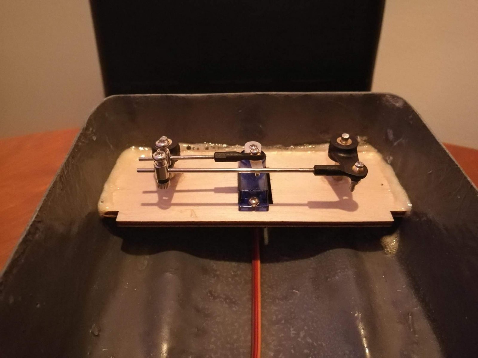

In de kerstvakantie het hele elektrische circuit gemaakt en aangesloten waarna ik in januari ben begonnen met de rotklus van de schroefassen plaatsen. Dit is na een paar dagen gelukt.

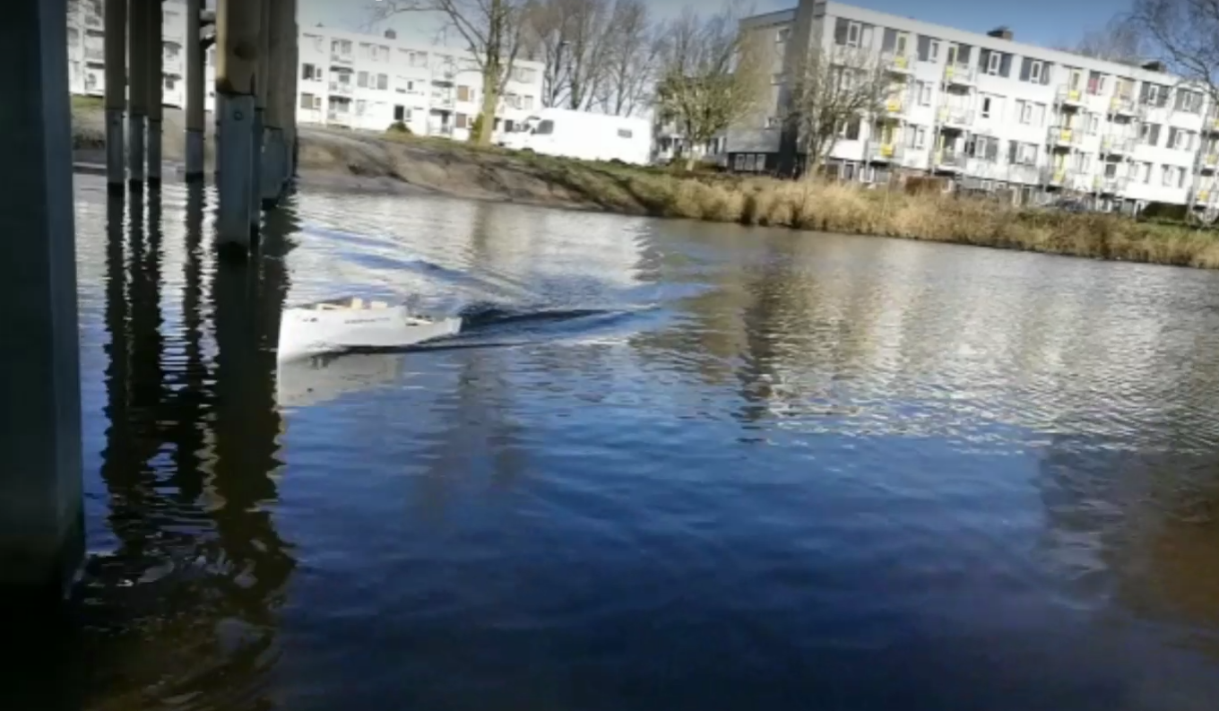

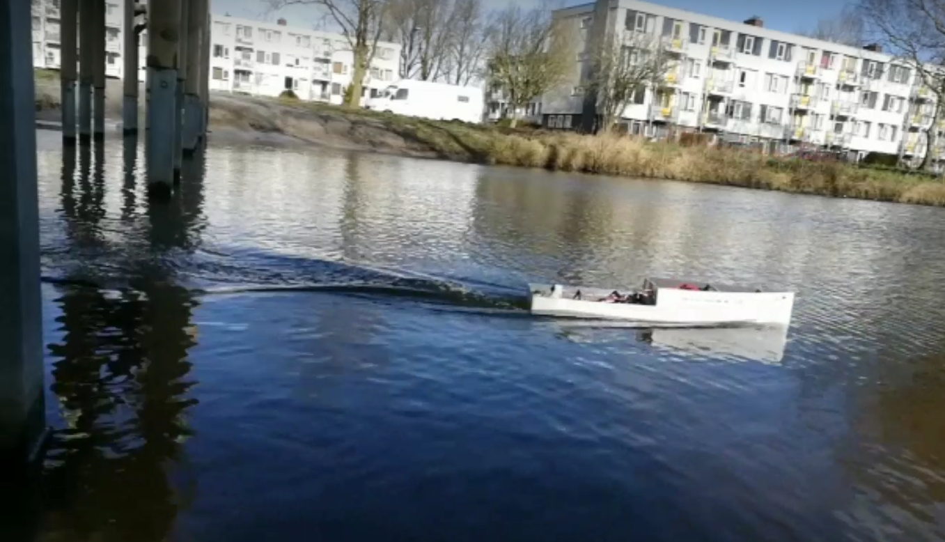

Twee weken geleden was het dan eindelijk zover en kon ik de eerste proefvaart gaan doen.
Filmpje zal ik op Youtube zetten en dan de link hier plaatsen.
Komt die herrie uit de aandrijving? Wat soort motoren en koppelingen heb je gebruikt? Wel een apart schip! Gr. Klaas.
Gelukkig maar want herrie wordt veelal veroorzaakt door een niet optimale uitlijning. Buiten vermogensverlies geeft het ook slijtage. Succes verder met de bouw! Gr. Klaas.
Hoi Guy,
Mooie uitdaging om een FCS3307 te gaan bouwen.
Ik mis overigens of je nu 2 of 3 assen erin hebt zitten, het origineel heeft er namelijk 3.
Hou je het algemeen plan aan of maak je er een vrije uitvoering van?
Het GA wat je nu hebt hangen geeft 2 verschillende opties weer, 1 met een rescue boot op het achterdek en de ander met alleen een Heila kraantje.
Succes met de verdere afbouw.
groet,
Mathieu
Er zitten twee assen in, dit is omdat de romp die ik heb gekocht gemaakt is voor twee schroeven.

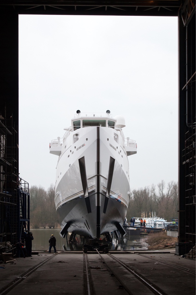

Het algemeen plan is van het Security schip en het offshore schip. Maar ik ga er een Yacht Support Vessel van maken. Dus er komt een kraan op en verschillende speeltjes en bijbootjes
Hi Guy,
De klanten met het grote geld kunnen niet zoveel met een 33m, die staat te snel vol met hun speeltjes.
Ze worden FYS (Fast Yacht Support) en zijn meestal van het type 6711 of een aantal verlengde 5009's.
De FCS 3307 (Fast Crew Supply) heeft een security uitvoering, let wel de ramen op de brug zijn kleiner als op het GA wat je hebt, dat komt doordat de brug voorzien is van pantser en de ramen kogelwerend.
Maar goed,dat zijn kleine details.
Ik ben benieuwd naar het eind resultaat.
Groet,
Mathieu

Ja weet ik allemaal, een grotere Damen kenner dan mij zul je niet snel gaan vinden.
Maar vanwege m'n budget doe ik het met de 33 meter.

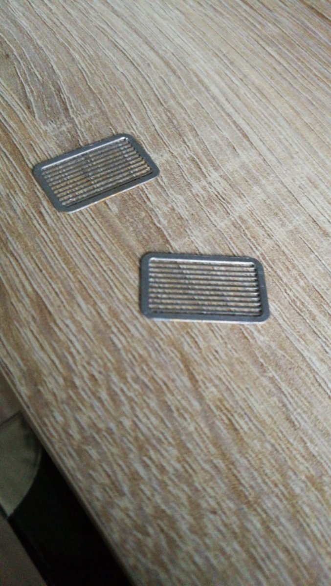

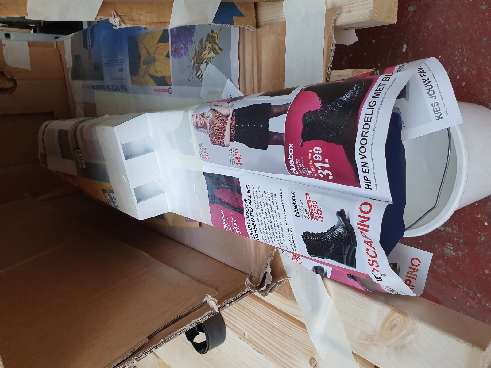

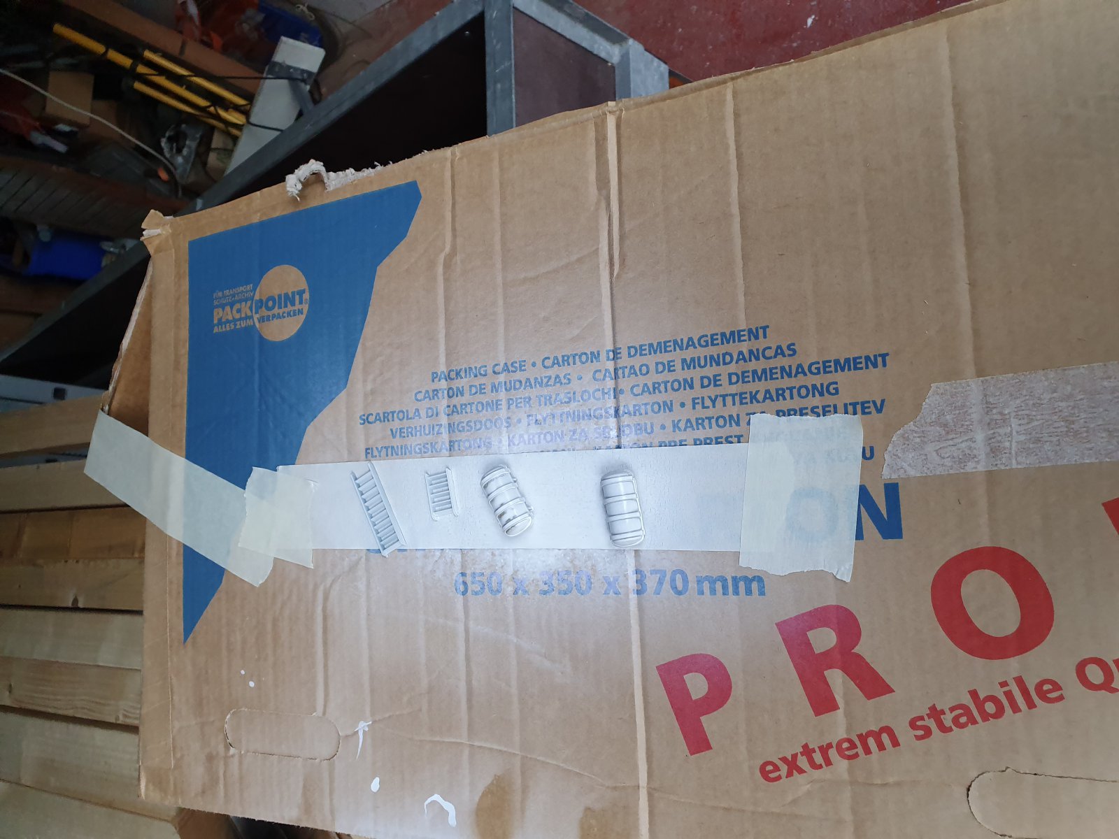

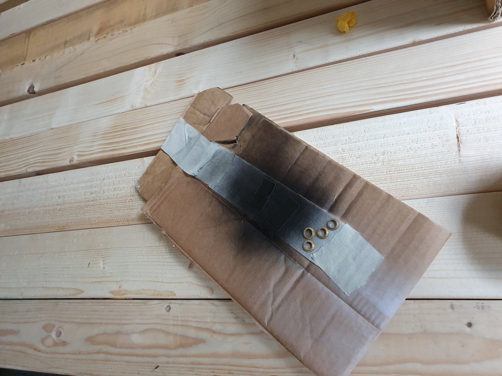

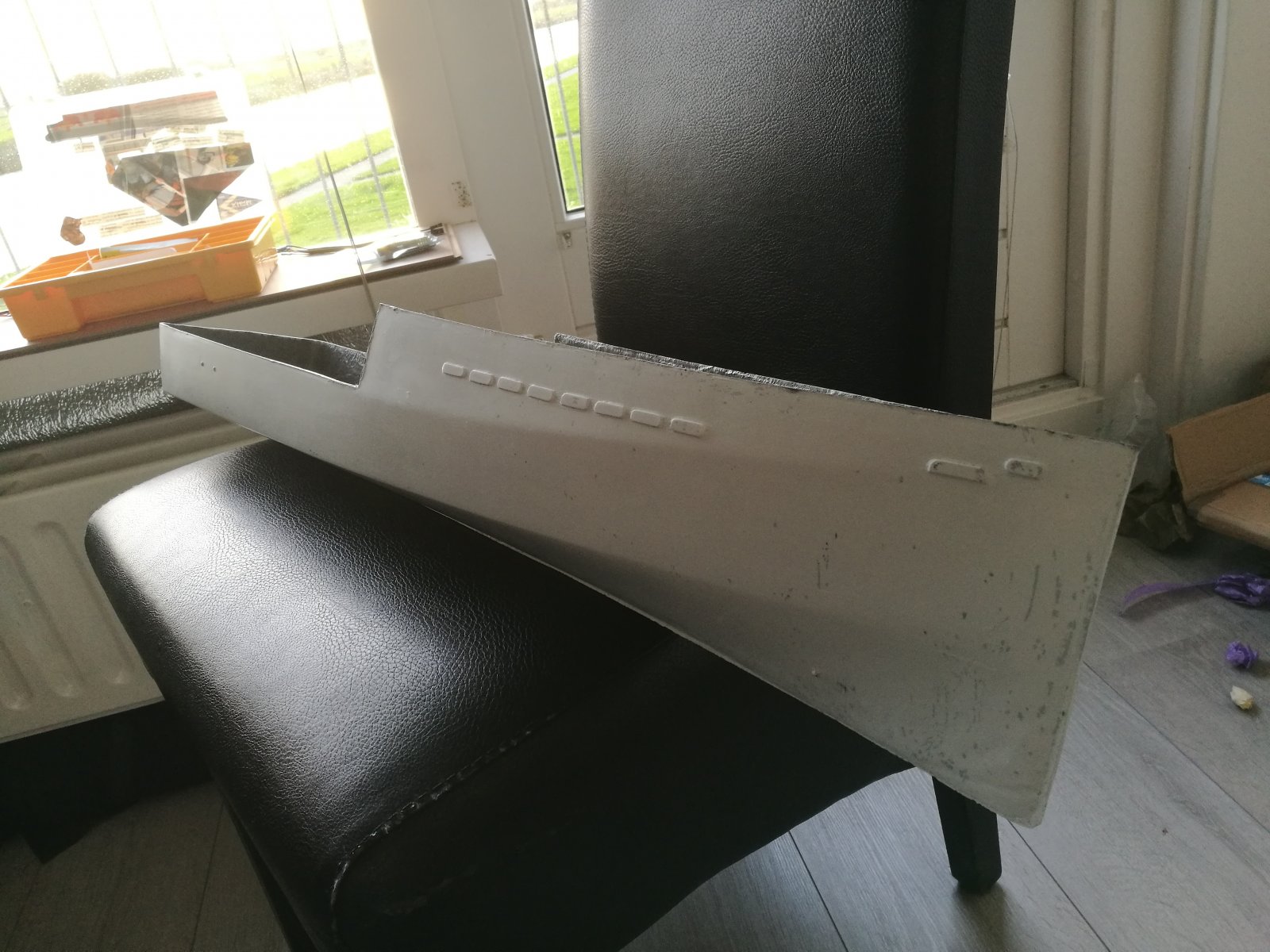

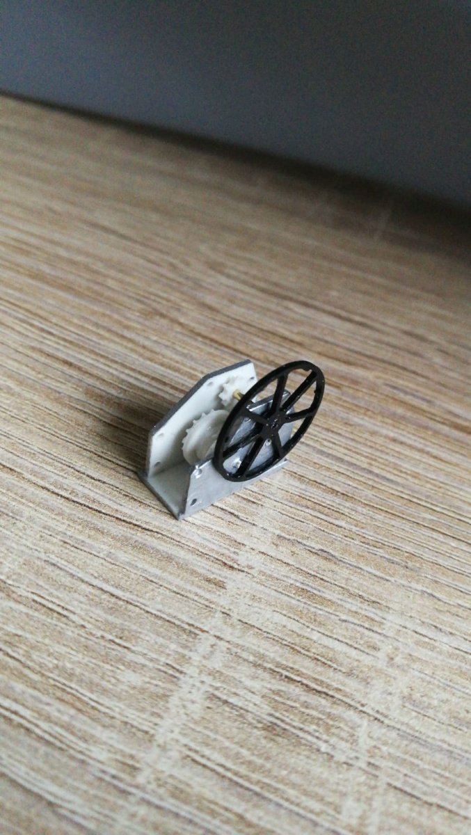

Afgelopen week begonnen met het spuiten van de romp in de uiteindelijke kleuren. Tevens ook weer wat kleine onderdelen gespoten
