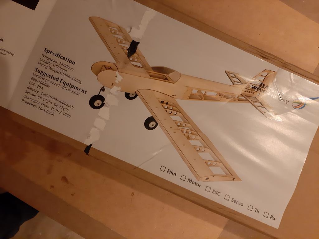

ALS alles eruit gaat zien zoals op de foto, zal het an sich wel goed gaan.
Maar, kijk alles wel goed na.
bij veel goedkope kits/kits met twijfelachtige herkomst krijg je wel het hout er bij.
maar heeft met het hout verkeerd op de nerf gelasert/gefreesd. kortweg, misschien maar een kwart van de sterkte.
ophangpunten (landingsgestel, vleugel) zijn vaak (veel) te zwak bedacht.
ik zie een beetje weinig vlees waar de scharnieren in het hout moeten (ailerons)
vermoedelijk heeft men gelasert (zwarte randjes aan de randen van het hout), wat inhoud dat je wat meer moet schuren (lijm plakt niet aan de brandrandjes)
Maar, bij goedkoop of duur, alle kits heb je punten die origineel zwak/niet handig bedacht zijn.
dat is ook het mooie van een kit: kun je dit soort punten tijdens de bouw naar eigen inzicht oplossen.
ALS men de boel gefreesd/gelasert heeft zoals op de foto's, ziet het er an sich redelijk goed doordacht uit.

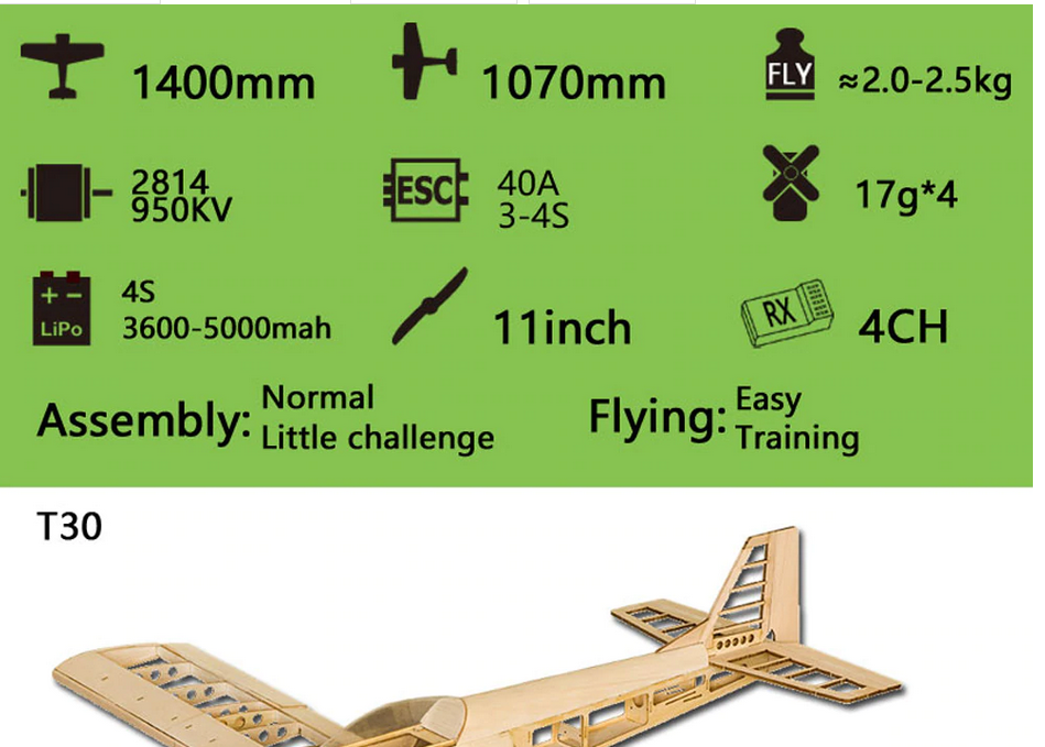

qua motor:
dat staat verder onderin de advertentie :D
an sich, voor een 1,4m span trainer zit ik in de basis qua propmaat ook ergens rond de 10 a 11" te denken.
de 2 a 2,5 kilo klopt daar wel aardig bij.
motor en accu zou ik zodoende uit hun advies pakken.
of even met www.ecalc.ch nalopen, om te zien of je huidige spullen (accu's) hier ook in gebruikt kunnen worden.
