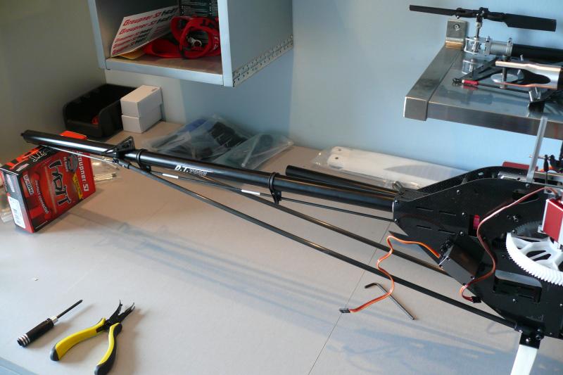

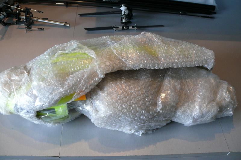

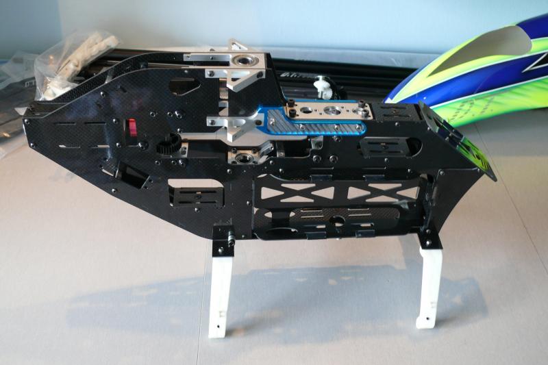

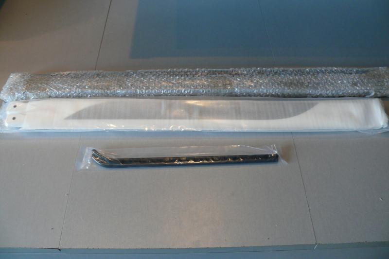

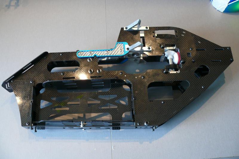

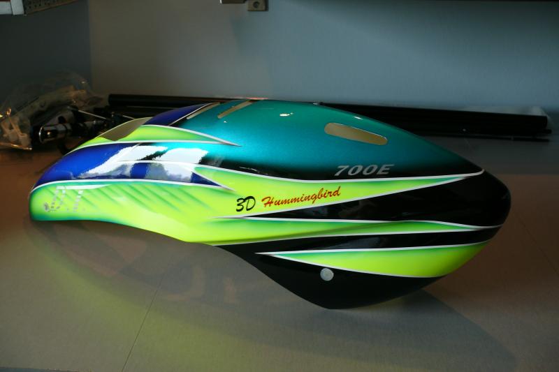

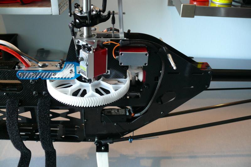

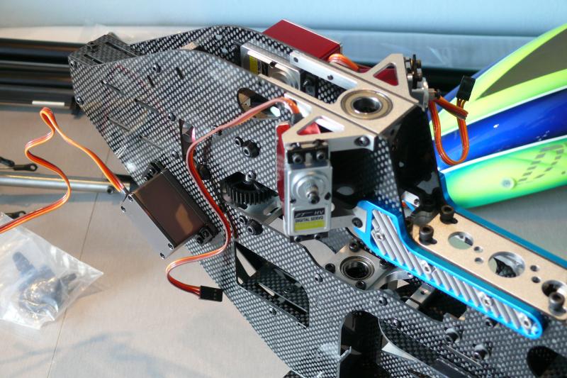

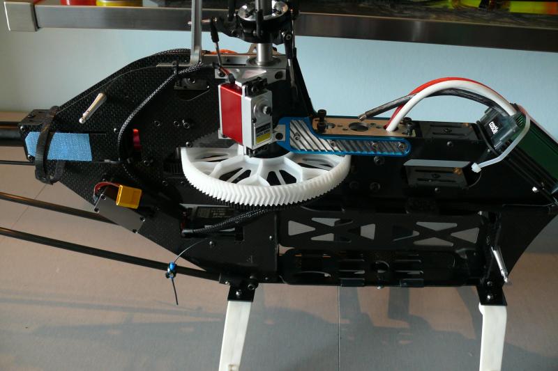

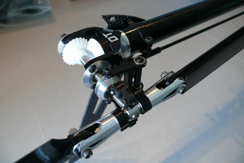

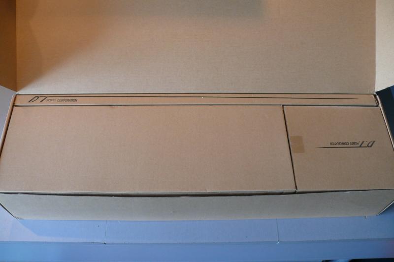

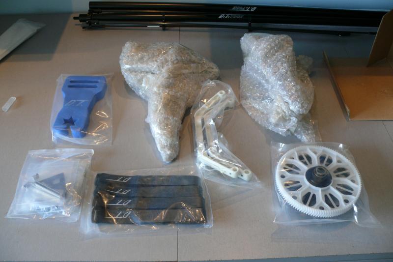

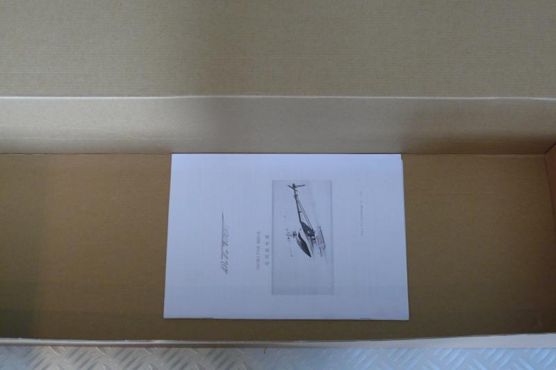

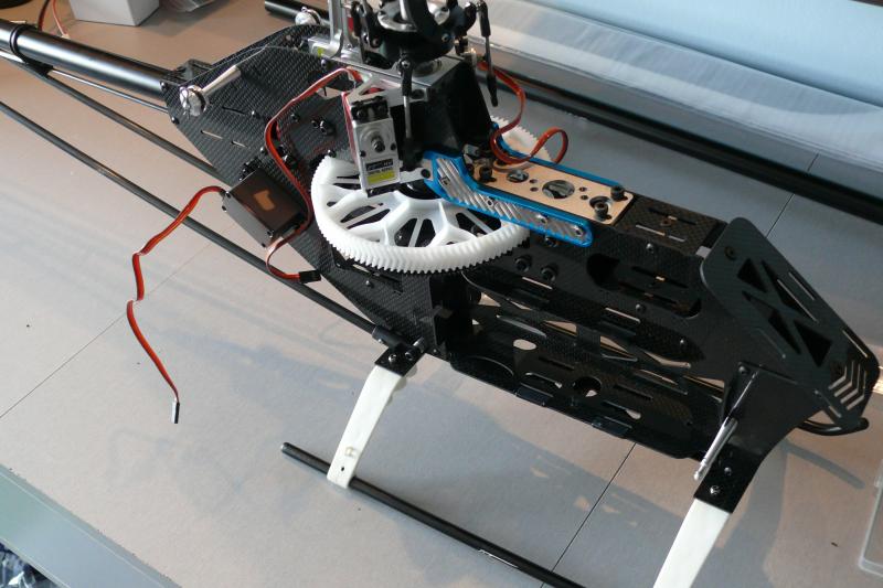

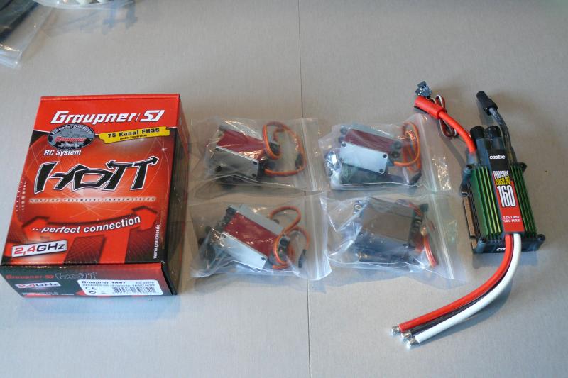

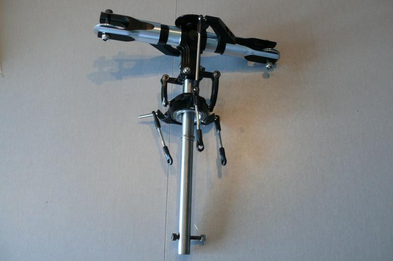

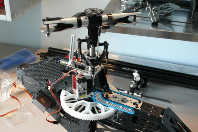

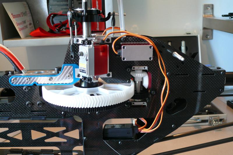

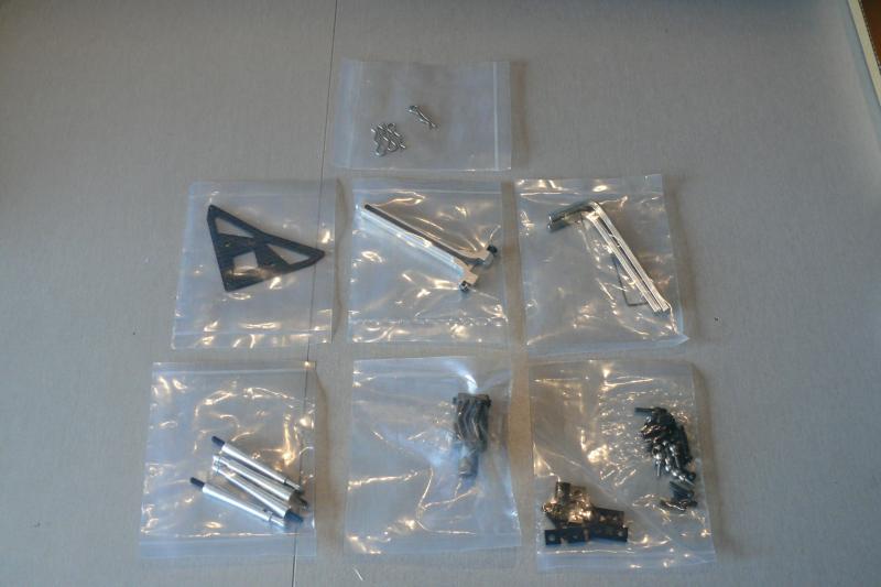

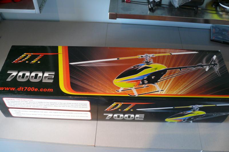

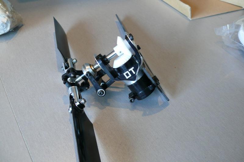

ik heb nu al een poosje een DT700e, fantastische heli, licht, sterk en ziet er naar mijn mening goed uit. ik ga dit jaar dus meedoen aan helimasters. dus ik had een 2e 700 nodig. daarvan hier dus een klein unboxing/bouw verslagje. de doos, met een afbeelding erop van de heli maar dan iets van 3 versies ouder open je doos is alles verdeeld in 3 kleinere dozen. in de bovenste en langste doos zitten de mainblades, tailboom en skidpipes. in de rechter doos zitten de rotorhead assembly, tail assembly, maingear assembly, skids en wat accessoires en kleinere onderdelen. hier de staart en rotorkop uitgepakt. hier de kleinere onderdelen. en in de laatste en grootste doos zitten het frame en de canopy samen goed ingepakt in bubbelplastic. vind de canopy echt kickuh! ook het frame is vanuit de fabriek al geassembleerd. en na al de kleinere dozen uit de doos gehaald te hebben vind je onderin ook nog de handleiding. deze is echter helemaal niet nodig omdat de heli toch al vrijwel helemaal gebouwd is. nou... alles uitgepakt, dus het bouwen kan beginnen uit ervaring van mijn vorige 700 is het eerste wat ik gedaan heb de skids gemodificeerd. de achterste skid zit heel dicht onder de CG en is dan ook nog naar voren gericht, dit zorgt ervoor dat de heli veel te makkelijk naar achteren kantelt. hiervoor heb ik dus gewoon gaatjes aan de andere kant geboort zodat de skids naar achteren gericht kunnen worden. dit verhelpt dit probleem vrijwel helemaal. de skids gemonteerd, werkt wat makkelijker als de heli kan staan. hier nog even de electronica die ik voor deze heli ga gebruiken. voor servo's gebruik ik DT prototype servo's die ik nog had liggen (brushless en HV). een Castle Creations edge 160HV esc. en de Graupner/SJ GR-18 gyro met ingebouwde ontvanger. verder ga ik een DT4525-520KV motor gebruiken maar die heb ik nog niet binnen. en gaan de servo's direct op een 2s 1300mAh lipo lopen. heb maar besloten om de servo's als eerste te monteren. daarna de maingear en rotorkop geinstalleerd. (sorry, is niet helemaal scherp) tailboom en tailboom support braces. en de staart gemonteerd. hier nog de canopy standoffs en skid pipes geplaatst. daarna de tail linkage geleid dingen en de skid end caps vast geepoxyd. regelaar gemonteerd en de bedrading ongeveer gedaan zoals ik in m'n gedachten had om te kijken of dat allemaal ging passen. het paste allemaal gelukkig dus de kabels gesleeved en vast ge tie-wrapped. en een foto met de ontvanger pack vast geklitteband. binnenkort weer verder

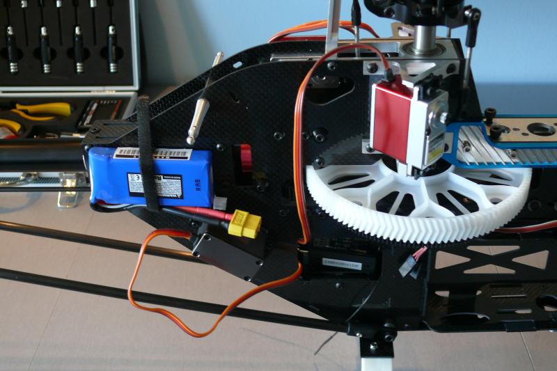

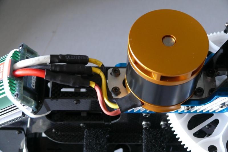

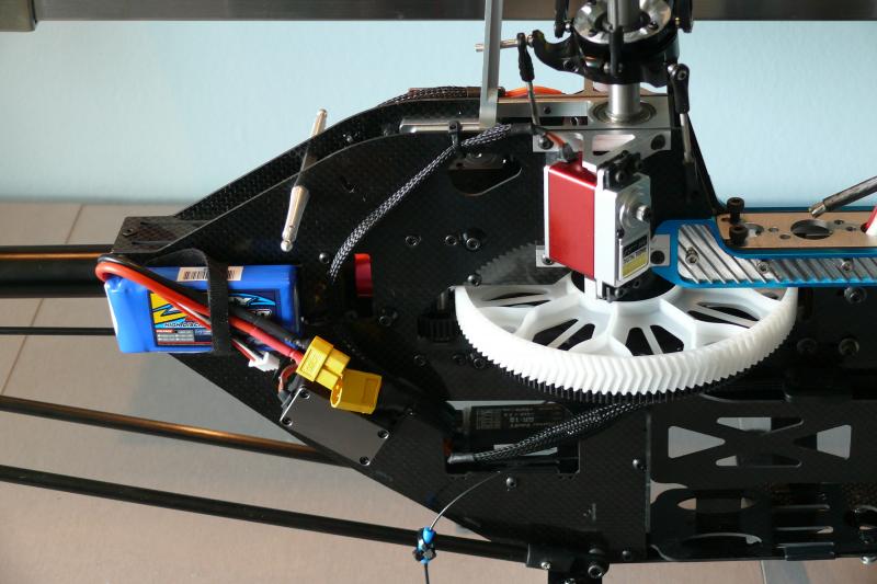

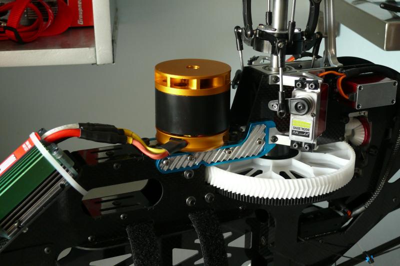

alle afbeeldingen waren eerst via helifreak geupload, maar dat werkt dus blijkbaar niet voor iedereen... nu via modelbouwforum geupload dus hoop dat het nu werkt. inmiddels heb ik de motor ook ontvangen, dus heb de regelaar gesoldeerd en de motor gemonteerd. nu alleen nog de linkjes op de juiste lengte maken en dan kan die maidenen
