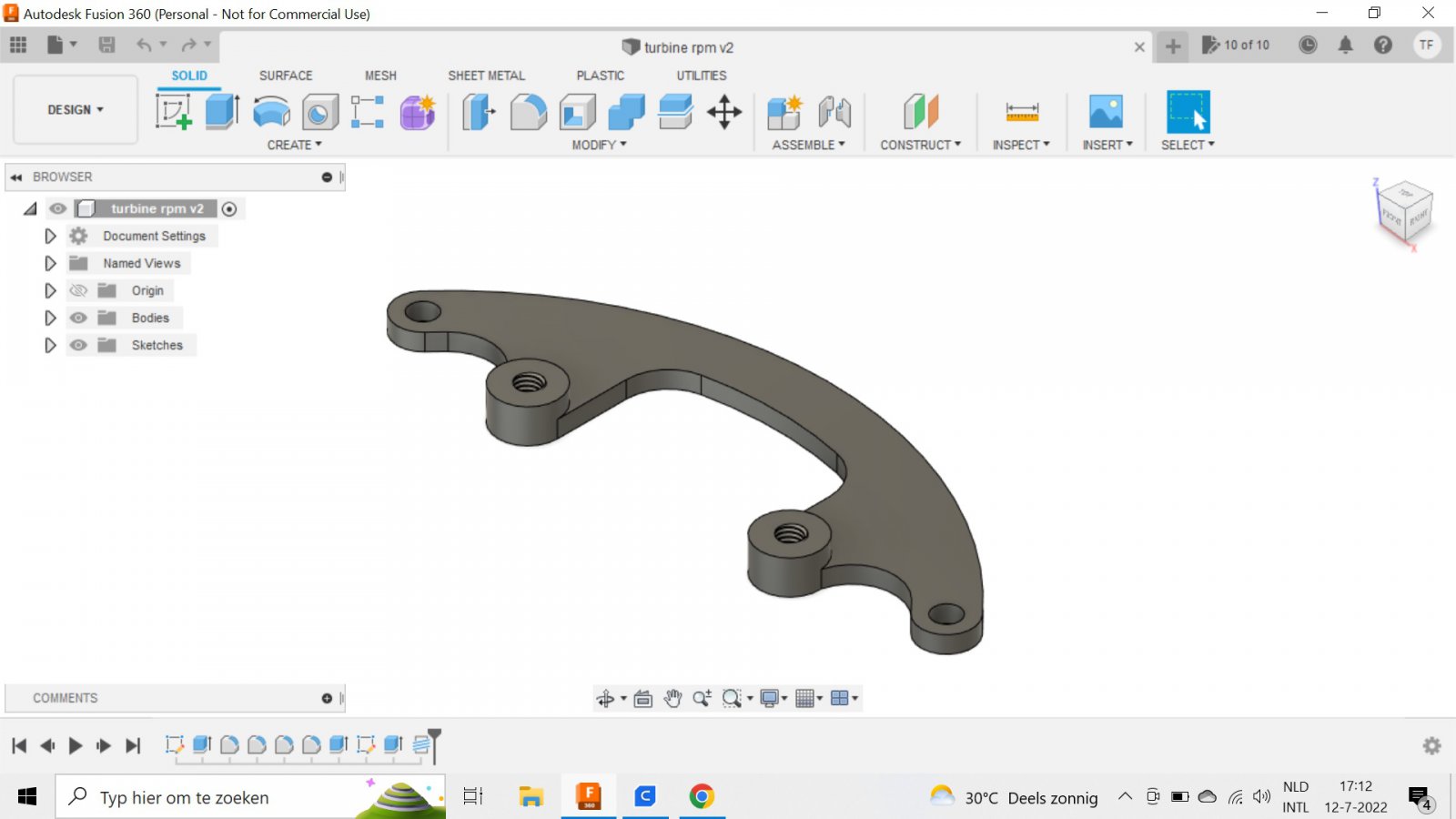

het positieve is dat ik alles heb gemeten en een beugeltje heb gemaakt om de rpm sensor vast te vezetten.

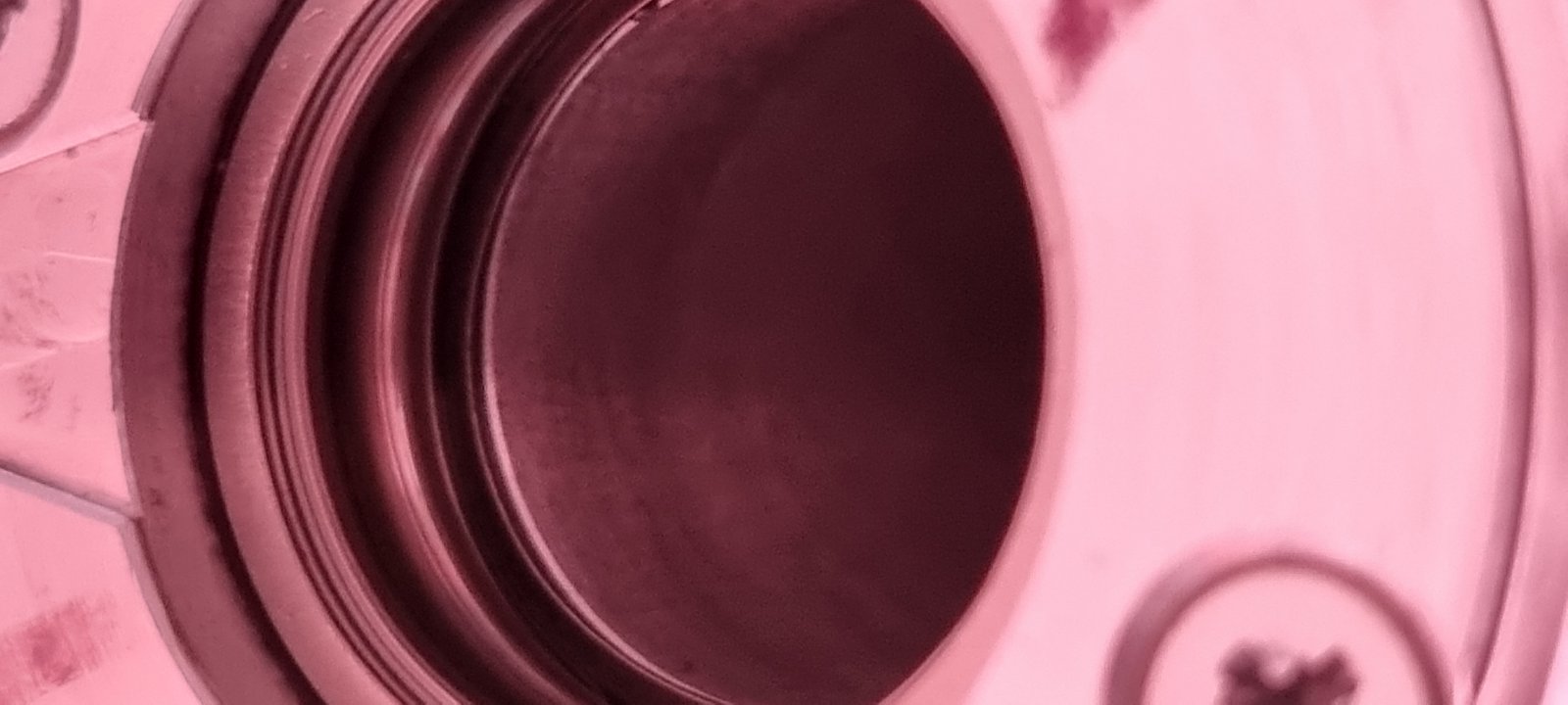

Buitenring van het lager is er inmiddels uit, zelf een klein stukje gereedschap gemaakt ervoor.
Achter het lager zit dus ook een veer voor de voorspanning. Bij het lager aan de voorkant zit er 1 en bij het achterste lager 2.
Bij het voorste lager zitten 2 zwarte o-ringen en bij het achterste lager zit 1 groene.
Het achterste lager gaat er redelijk in en uit. Aan de voorkant zit het heel strak.
Wat ik nu denk is dat de voorspanning niet juist geweest is omdat het voorste lager geen kans krijgt om te schuiven naar de correcte positie.
Denk dat ik de tunnel maar even in de oven stop als ik hem terug in elkaar zet. Hopen dat het dan opgelost is.
