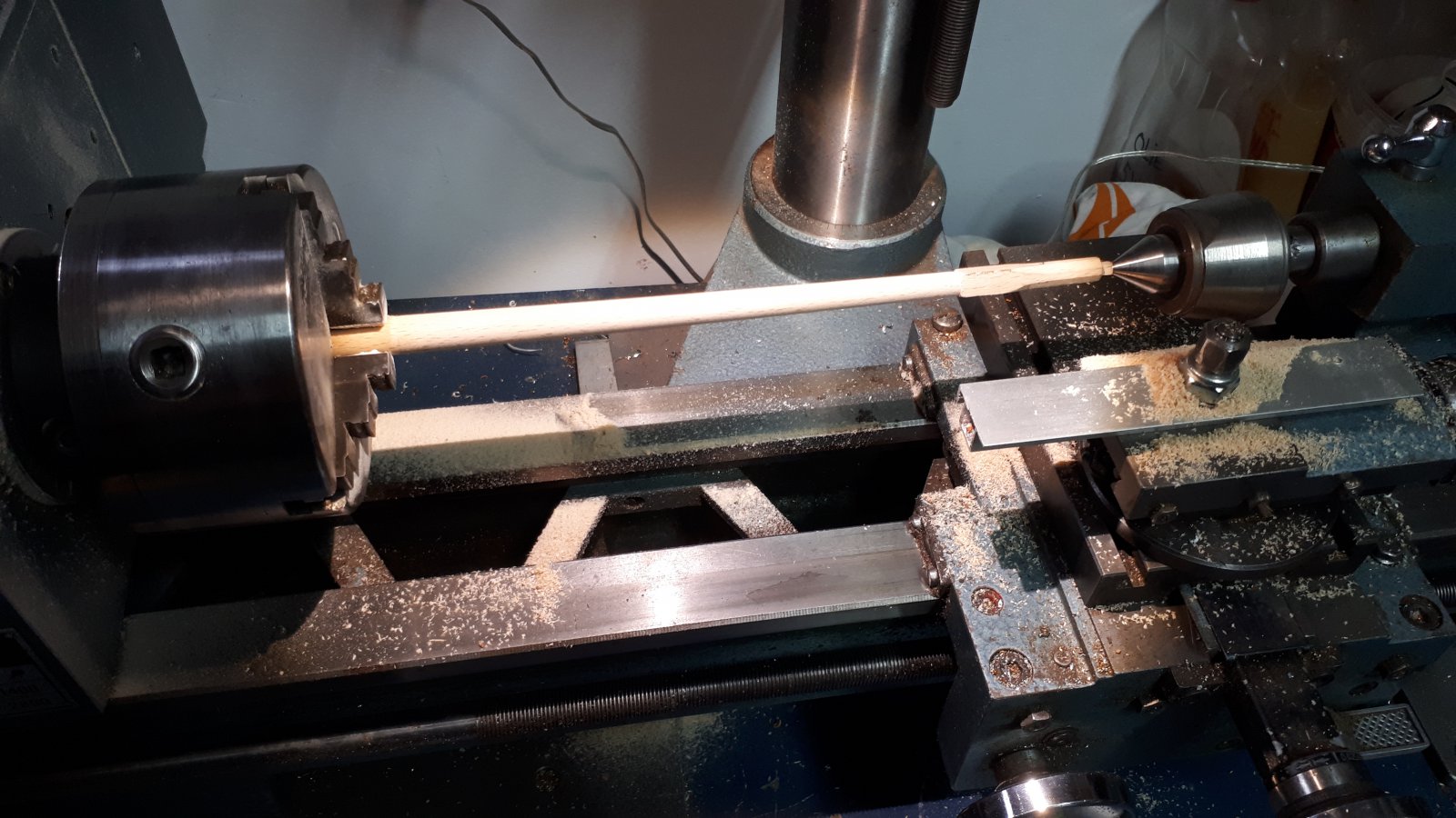

    De draaibank is binnen.

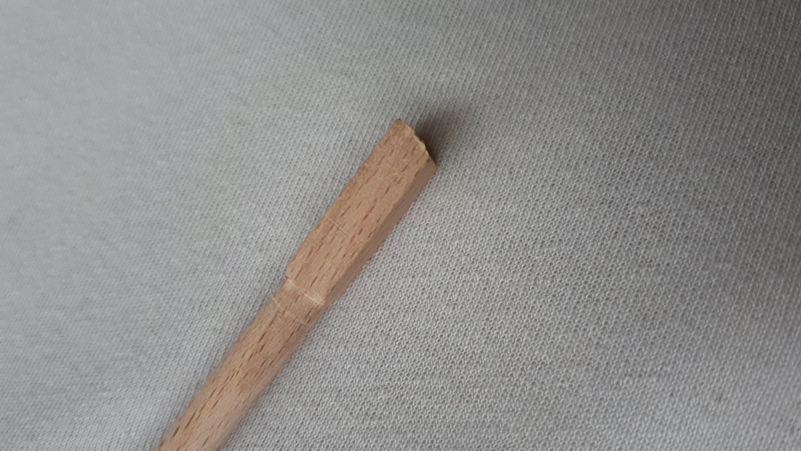

    Had al een en ander aan houtsnijwerk aan de grote mast gedaan. Deze is echter te dik om van achter door de Proxxon heen te voeren dus deze zal ik ergens anders afmaken.

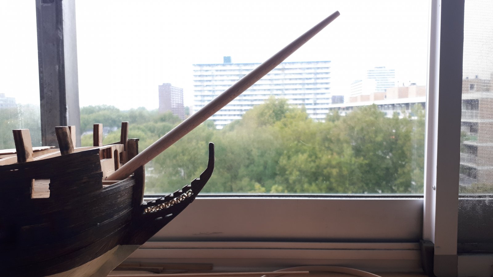

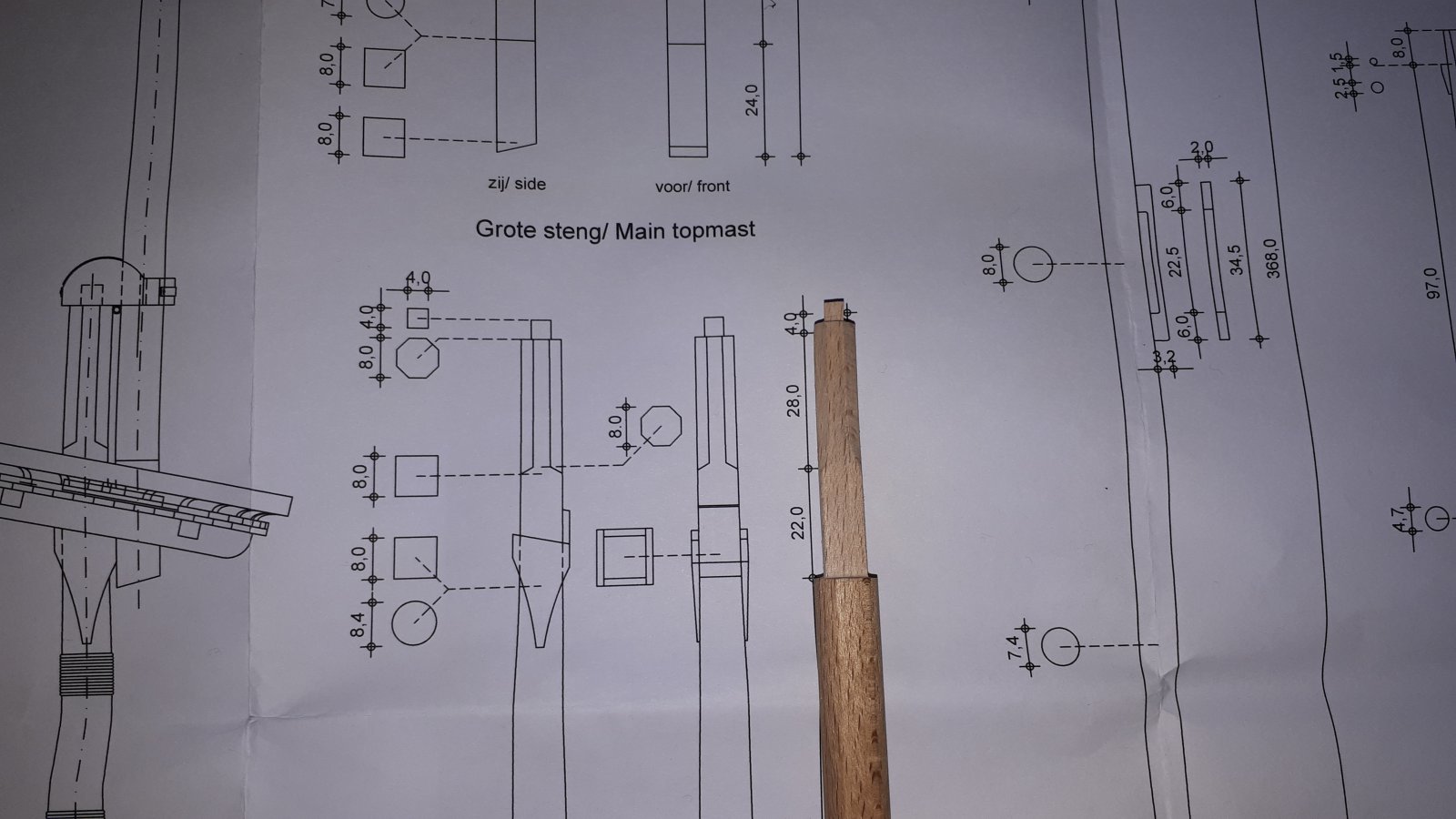

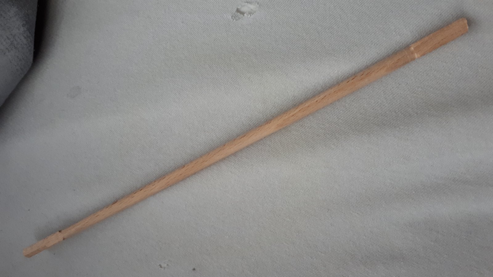

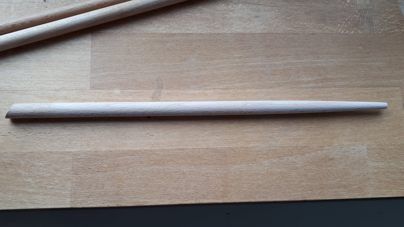

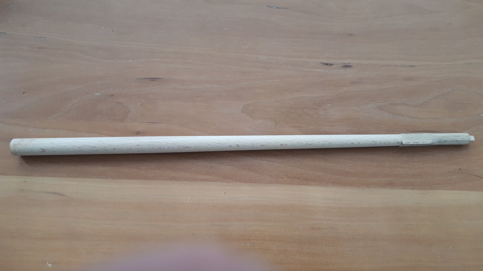

    Dit weerhield mij er echter niet van om alvast de boespriet te maken als eerste werkstukje op de draaibank :)
  3. Jaques
    5.726
    Nou Danny, goed bezig zo, maar kijk nog eens goed naar je voorlaatste foto dan zie je dat hij richting de top sterk afbuigt.:eek:
    En zoiets is goed te herstellen op je machientje hoor, niet te bang zijn en alle begin is moeilijk maar het is te doen ;) ik spreek uit ervaring........
    En dit is uiteraard opbouwend bedoelt, succes.

    Volgens tekening komt de grote mast uit een stuk rondhout met diam.12mm ipv 10mm, dat is dan ook wat ik heb gebruikt.
    De doorlopende boring in de proxxon heeft maar een diam. van 10mm, dus de enige oplossing om een lang werkstuk van een grotere diam. te draaien is on het verlengbed aan te schaffen zodat ik hem in de drieklauw kan zetten en aan het andere eind met de center in kan klemmen.

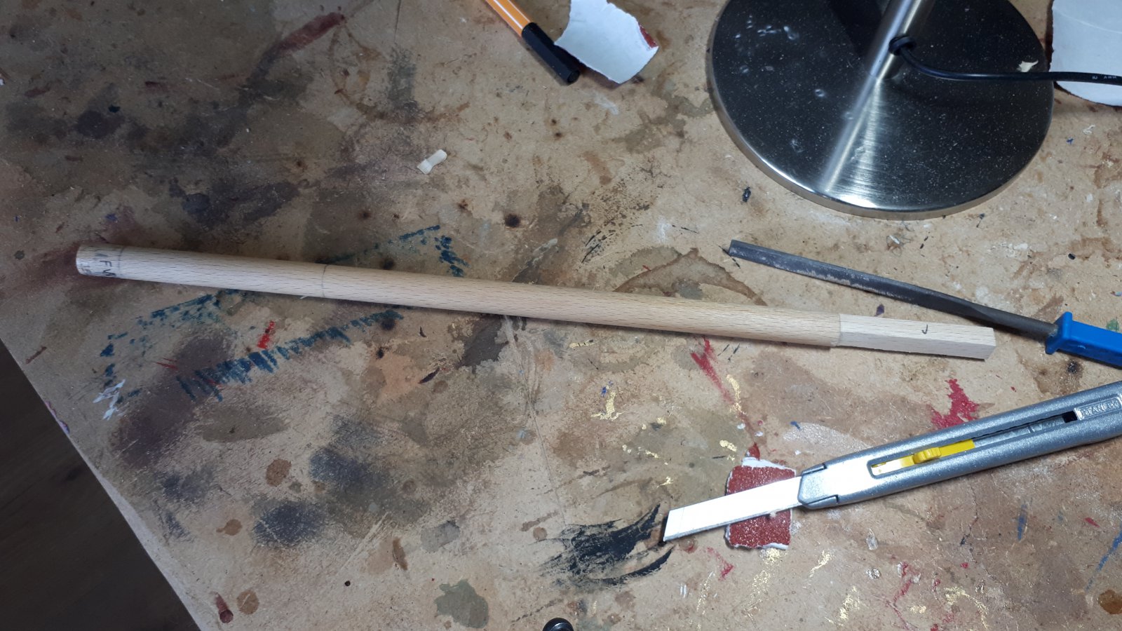

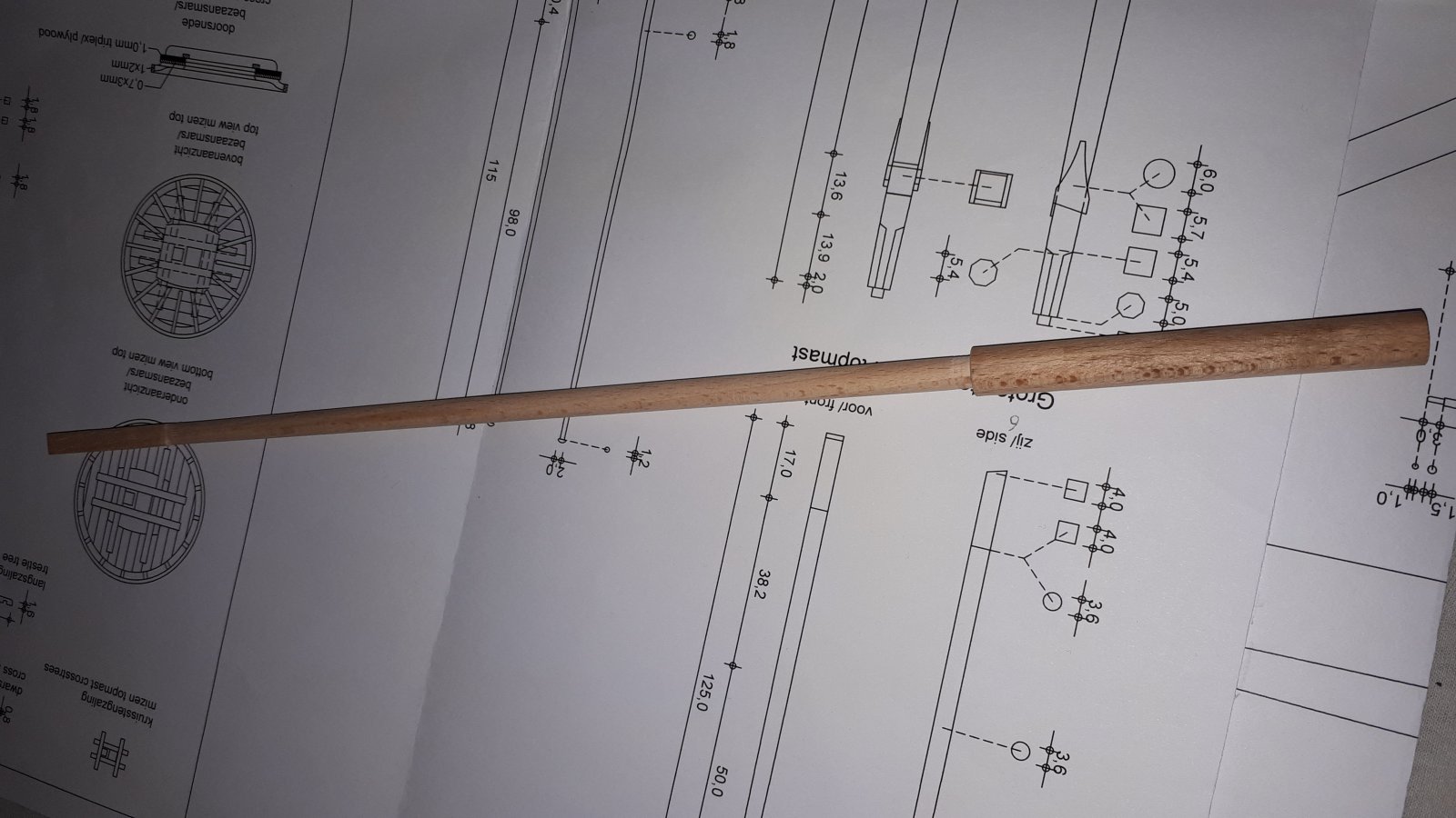

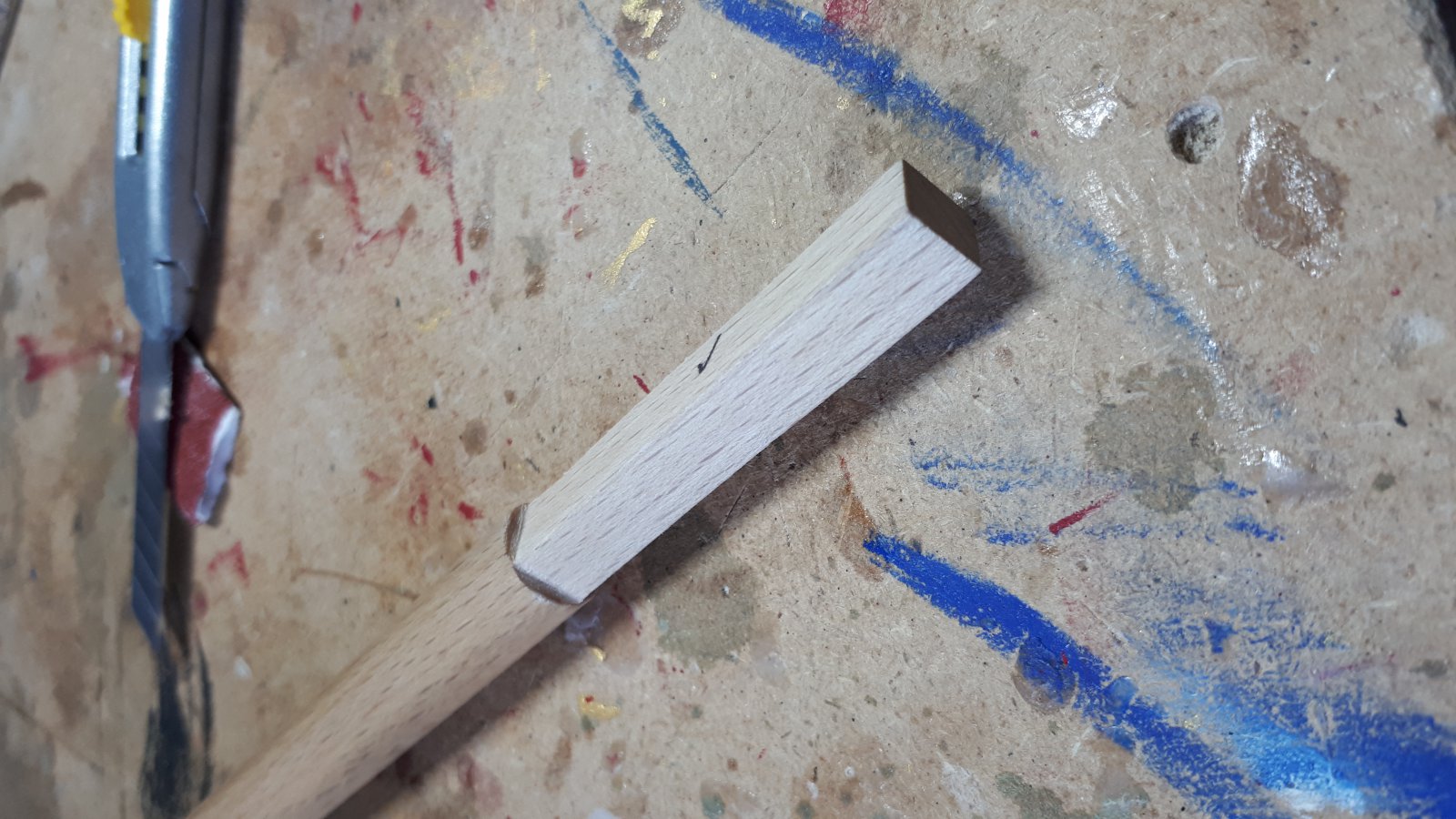

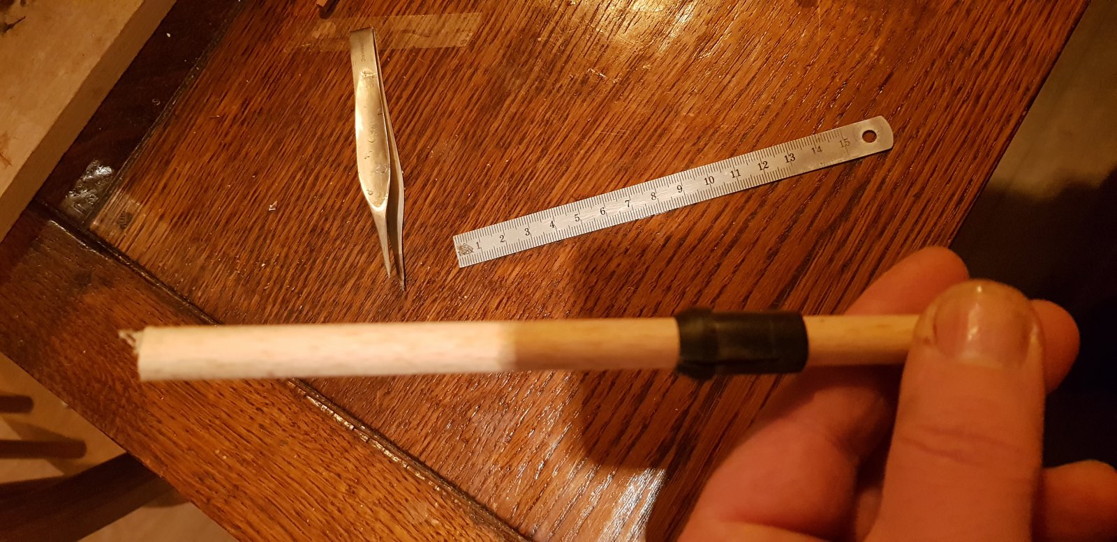

    Heb de grote mast bij mn schoonvader op de (toch wat grotere) werkbank onder kunnen brengen. Ik moet alleen de overgang van rond naar vierkant nog een beetje bijwerken.
    Het onderste stuk heb ik niks mee gedaan aangezien dit toch niet zichtbaar is. Verder is hij halverwege net iets te smal geworden (+-0,5mm), maar ik ben tevreden :)

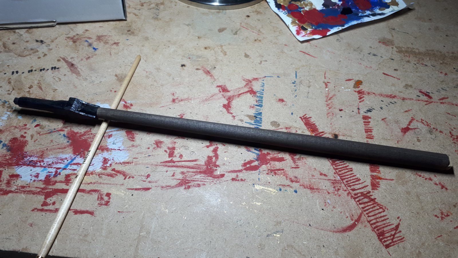

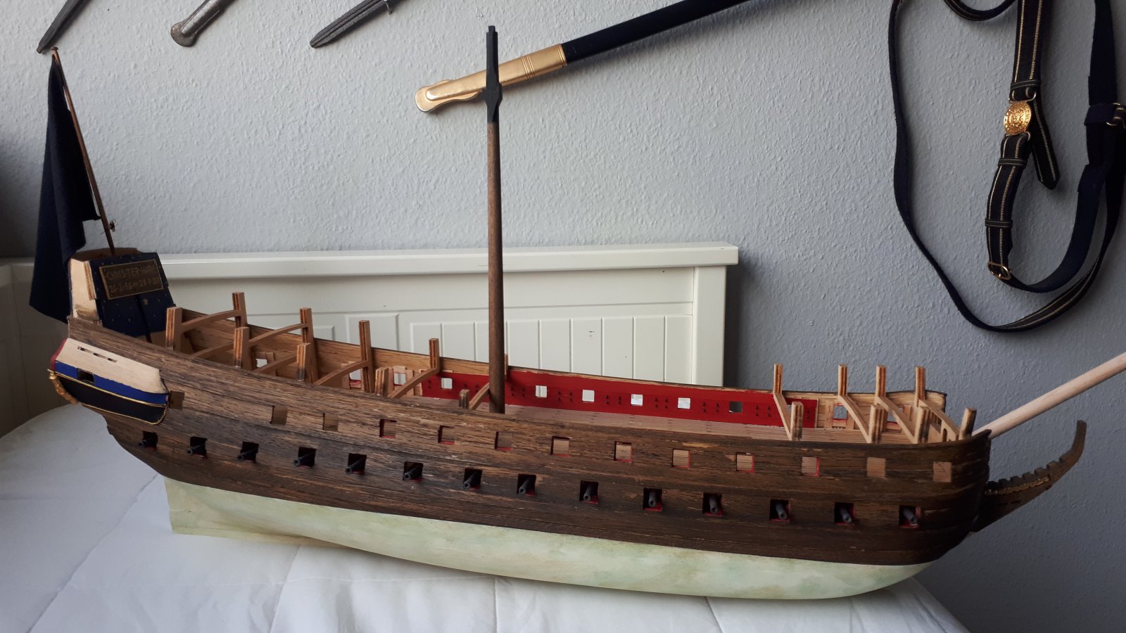

    Grote mast gebeitst en geverfd.
    De dark oak beits is echter wel donkerder uitgekomen dan ik hoopte. Heb hem nog niet in het daglicht gezien, dus misschien valt het nog mee. Zo niet, dan schuur ik hem nog even licht op voordat ik hem de olie zet.
    Mn proefstukje leek lichter, maar dat komt achteraf wellicht omdat ik dat niet geschuurd heb...:stout:
    En als er echt geen eer aan te behalen is schuur ik m kaal en probeer ik het met medium oak.

    Bij daglicht bleek hij inderdaad te donker. Dus heb hem geschuurd en bewerkt met de medium oak. Nu is ie helemaal naar mn zin :)

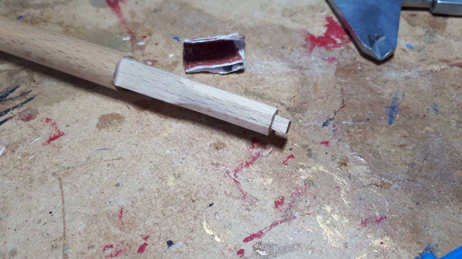

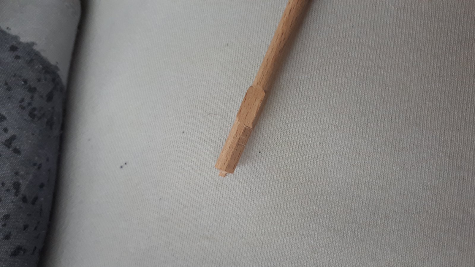

    De grote steng ook maar vast gemaakt :)

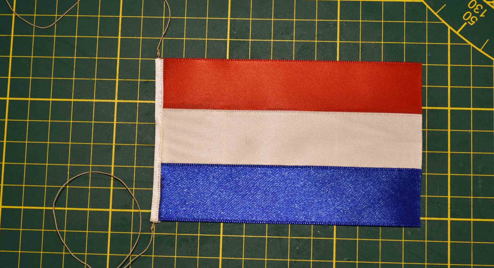

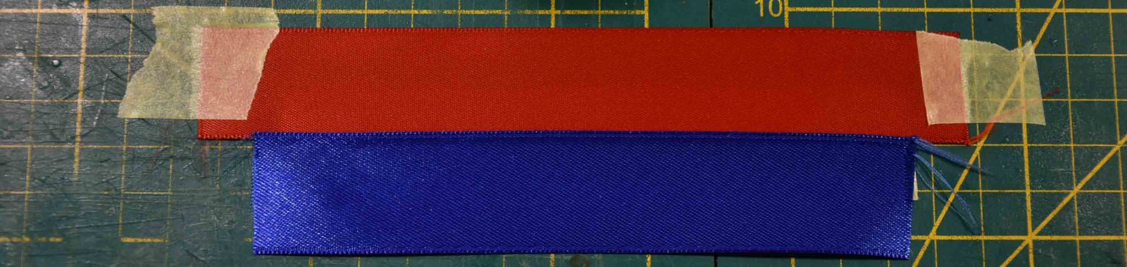

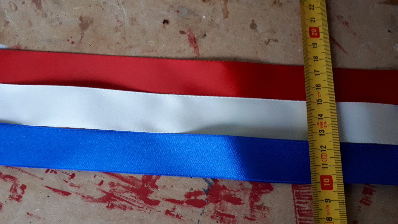

    Voor de gein ook alvast eens naar de vlaggen gekeken. Hebben jullie nog tips om de stroken aan elkaar te krijgen? Ik denk aan lijmen met textiellijm en een overlap van 1mm, of tegen elkaar aanleggen en op de een of andere manier aan elkaar naaien. 20201023_181622.jpg
    Herby63, Jaques en Stephan Kertész vinden dit leuk.

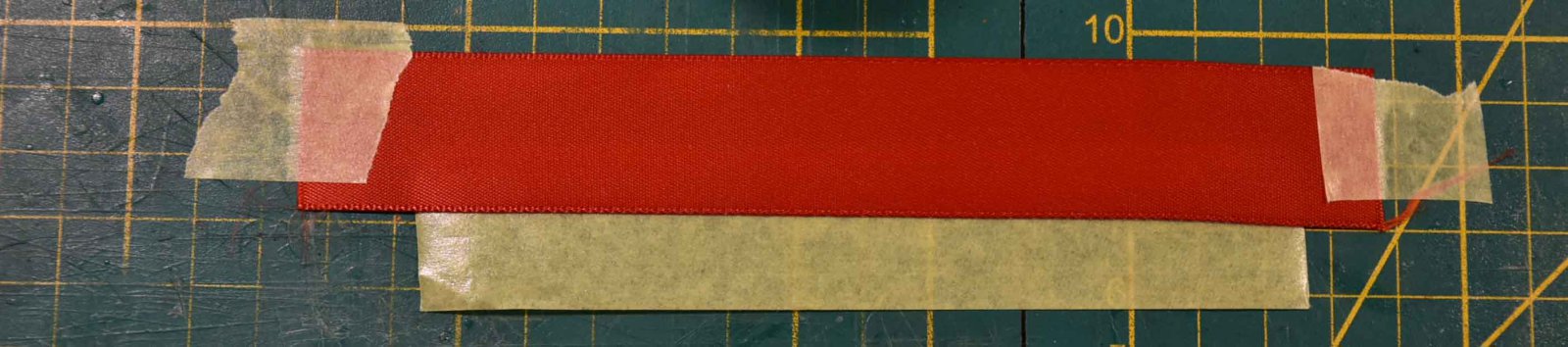

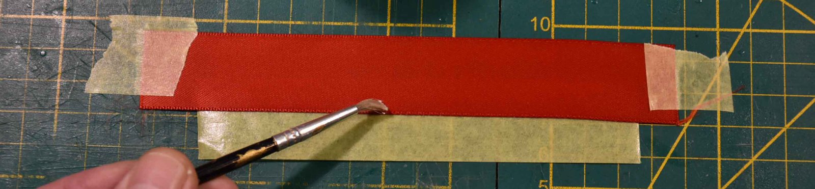

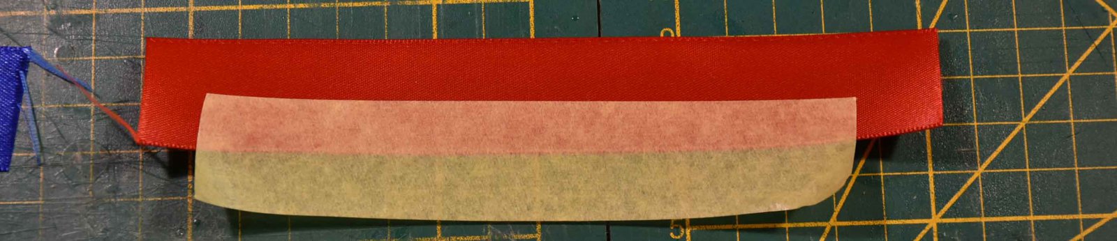

  20. pietsan
    8.213

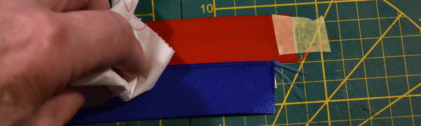

    Je kan de stroken met gewone witte houtlijm aan elkaar lijmen.
    Zo doe ik het;
    Ik plak een stukje tesa-afplaktape aan de achterkant van één van de banen (tesa is tape wat weer makkelijk verwijderd kan worden zonder schade aan je materiaal),
    Daarna omdraaien zodat de plakrand boven komt te liggen en een beetje opspannen door beide kopse kanten eveneens te zekeren met een stukje tape,
    Dan smeer je met bijv. een fijn kwastje wat houtlijm op de rand,
    waarna je de volgende baan met een klein beetje overlap op de 1e lijmt, de tape houdt de boel vast tot de lijm pakt en droogt, wat redelijk snel gaat, met een doekje of keuken papier direct eventuele overtollige lijm verwijderen,
    De tape kan al na een minuut of 5 verwijderd worden waarna je banen mooi strak met elkaar verbonden zijn,
    resultaat;
