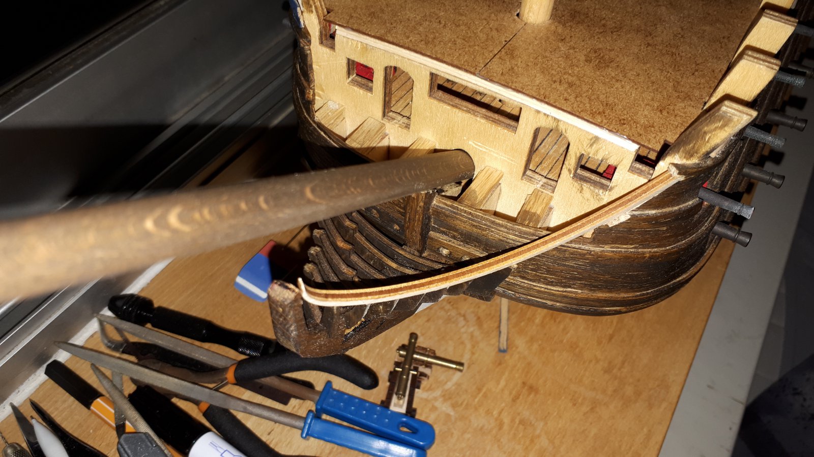

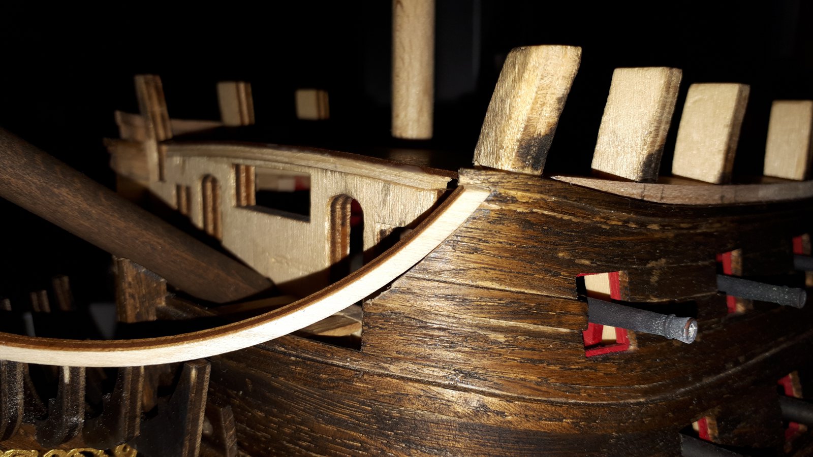

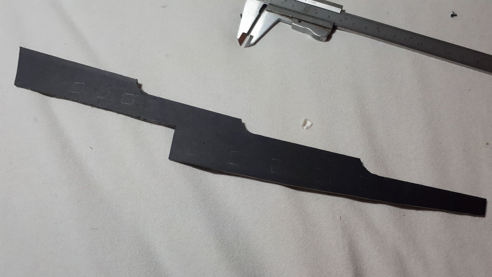

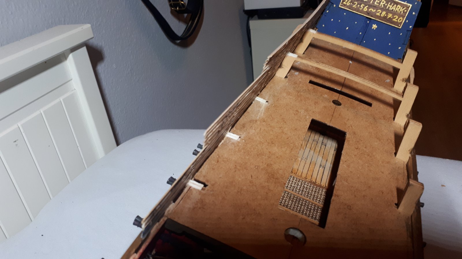

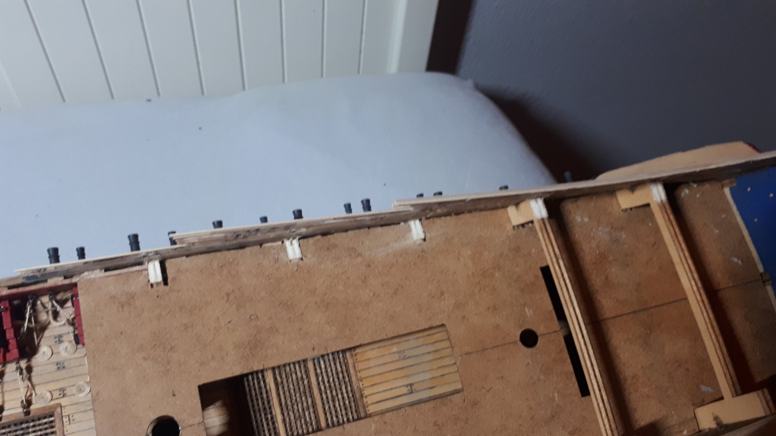

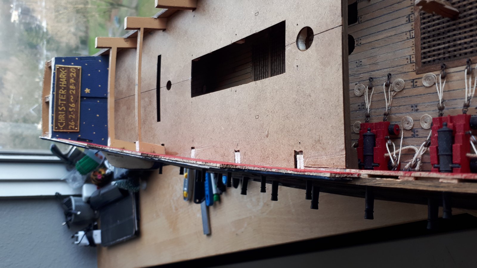

    Malletje gemaakt voor het op maat maken van de fortuining.
    De boel is aardig kromgetrokken. Hoop dat ik dat als het op maat is recht kan trekken met het plaatsen van de binnenverschanding.

    Ingenieus

    Victorie! :beer:
    Alleen het bovenste stukje moet ik nog een beetje bijschuren*

    Het loopt hier en daar nog wel een beetje krom bij de "punten", maar ik ben van plan om tijdens het plaatsen van de binnenverschansing een balk langs de "punten" in de fortuining te klemmen om dit recht te trekken.
    Nu eerst maar eens kijken naar de geschutspoorten, en nadat deze uitgenomen zijn de fortuining schilderen in "Nacht Blauw" van Kolderstok :).
    Hierna zal de kleurstelling van mijn 7P helemaal mooi zichtbaar zijn.

    Het is inderdaad zaak om ook goed de breedte maat tussen beide fortuiningen in de gaten te houden. Deze kan je nameten in de doorsnede. Het wordt snel te breed gebouwd waardoor de wanttouwen snel straks de fortuining kan gaan raken. In mijn verslag van de 7p is te zien dat ik de boel hebt afgebroken omdat ik die fout maakte en veel te breed uitkwam van boven.

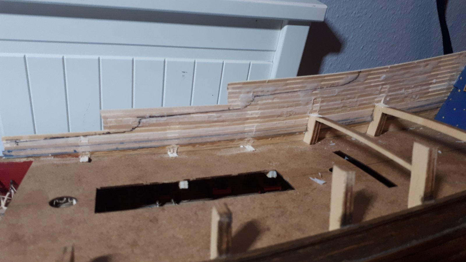

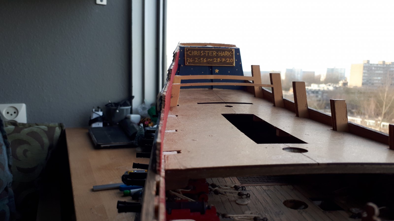

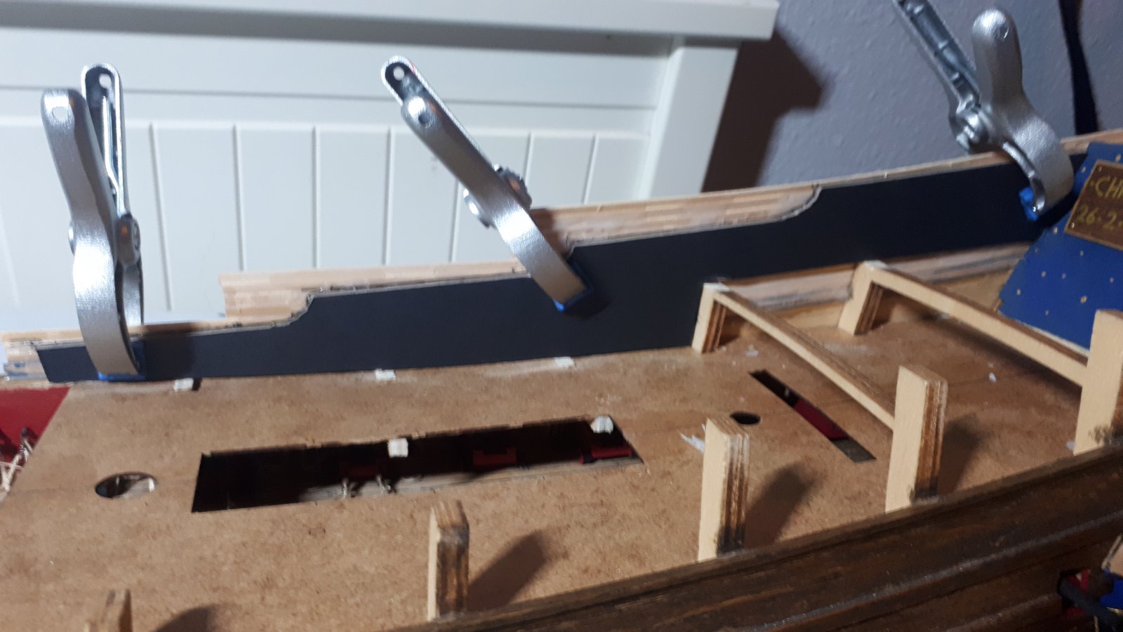

    De binnenverschansing zit er in.
    De fortuining is er wel van bijgekomen.
    Alleen aan de voorkant staat ie nog een heeeel klein beetje naar buiten, maar verder ben ik wel tevreden.

    Die fortuining ziet daar goed uit, Danny! Dit blij maar een gepriegel - zo welgedaan!:thumbsup:

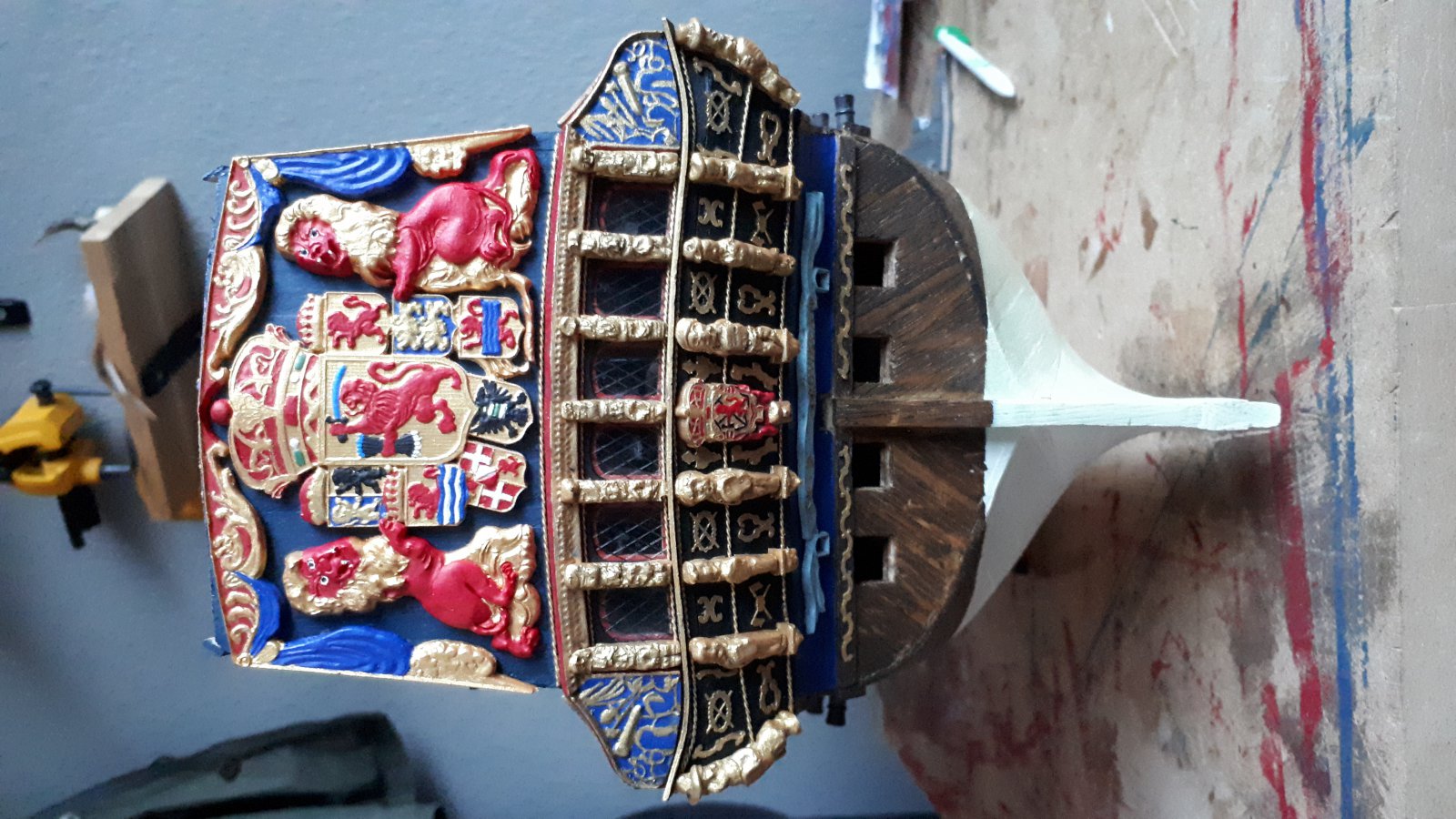

    Goeiedag medemodelbouwers,
    Na mijn topic van pagina 3 gevist te hebben is het hoogtijd voor een update.

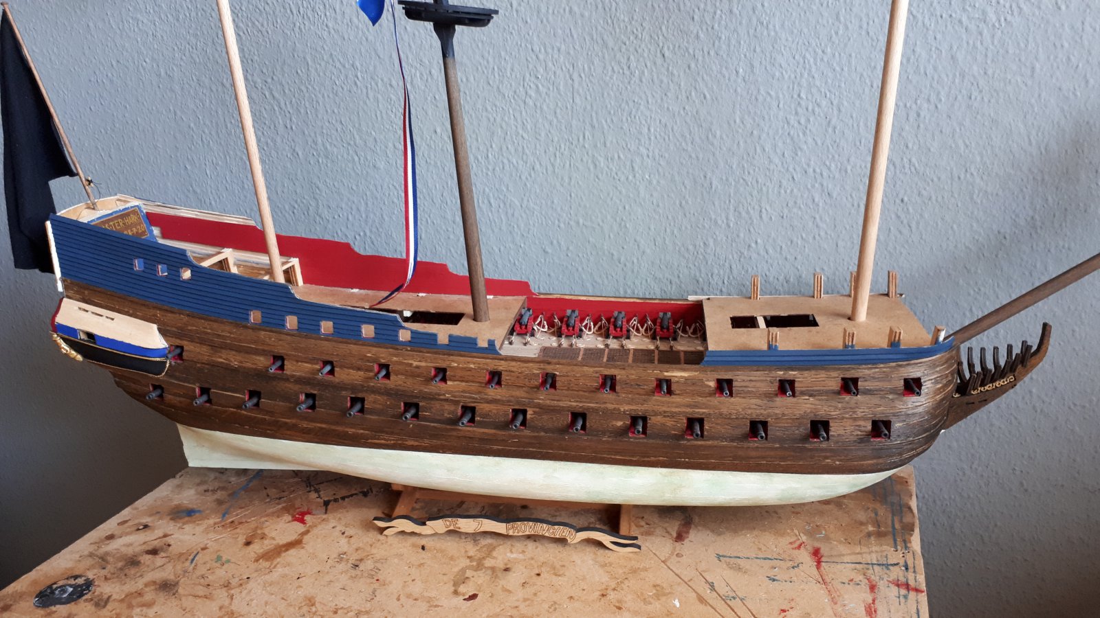

    De fortuining en binnenverschansingen zijn bijna klaar. Alleen aan bakboord de poorten uitboren/snijden/vijlen en de bovenkant van de binnenverschansing gelijk maken met de fortuining en de bakboordfortuining bij het bakdek maken. De stuurboordfortuining staat in de verf en is afgewerkt met een verdunde zwarte wash. Het is wellicht wat donker, maar ik vind het mooi staan bij de donkere romp :)
    Ik heb het hakkebord nachtblauw geschilderd en heb daar de gordijnen, schilden en schildhouders definitief geplaatst. Ik heb ook alle versiering op de spiegel in de wash gezet (toch wel). Bij de versieringen op het hakkebord moet ik dit nog doen.
    Ik vind het met wash toch wel een stuk mooier dan zonder.

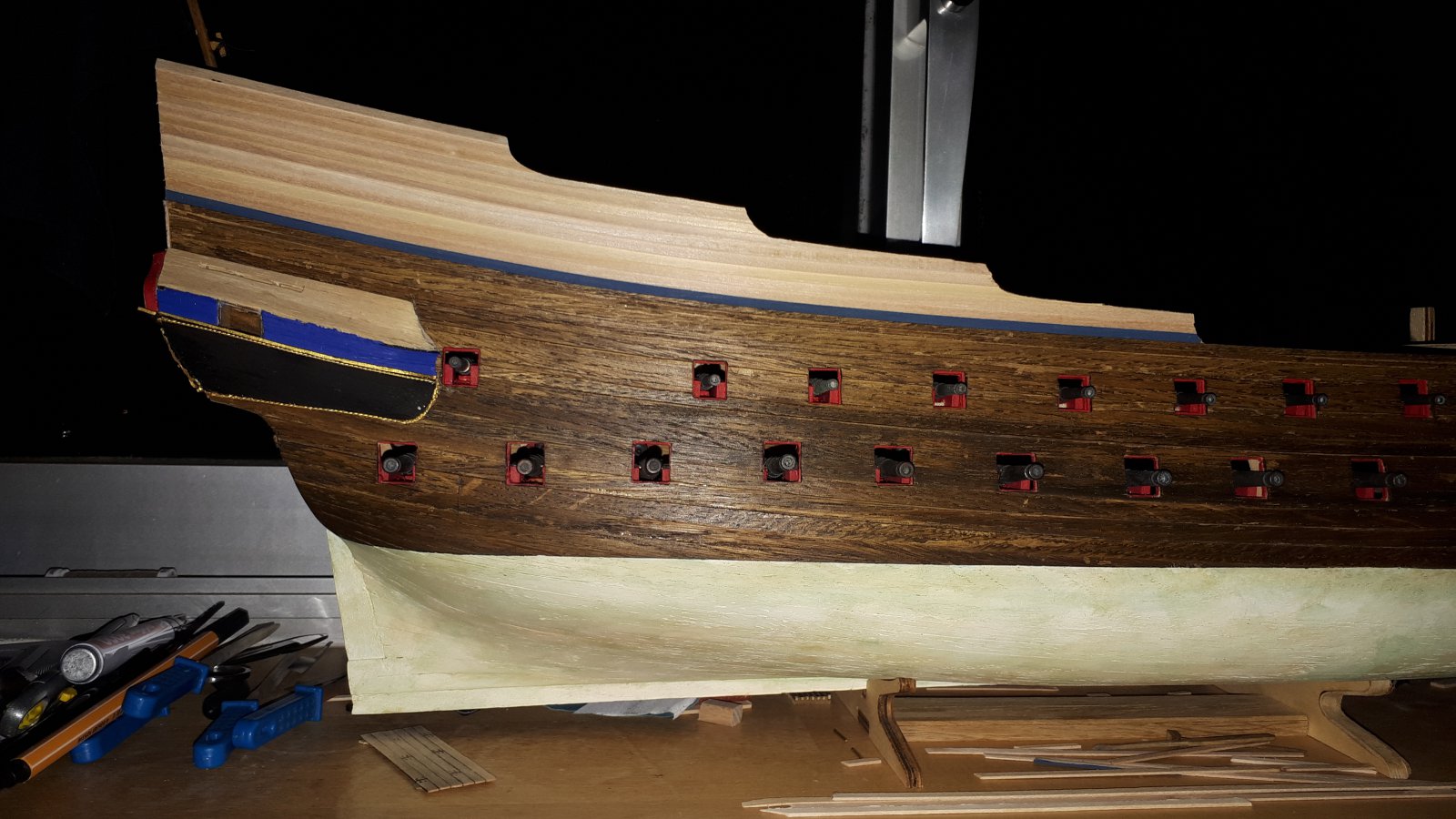

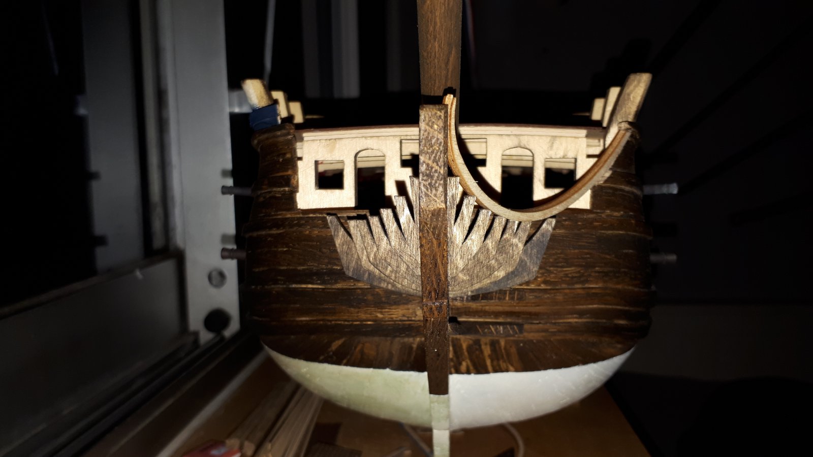

    Ik ben ook verder gegaan met het galjoen en daarbij vroeg ik mij het volgende af:
    De bovenste regeling eindigt tegen het bakdek naar mijn idee prima (op dezelfde hoogte als het bakdek). Ik denk alleen dat ik hem tegen de scheg nog wat moet laten zakken omdat de voorste en achterste mannetjes mij anders te kort lijken.
    De beschrijving en tekeningen zijn hier niet duidelijk in, maar het komt misschien ook niet zo krap. 20210117_211111.jpg 20210117_211130.jpg 20210117_211152.jpg 20210117_211210.jpg
  19. Ronk
    Ronk
    Lid geworden:
    13 dec 2019
    Berichten:
    758
    Locatie:
    Ederveen
    Gave kleurencombinatie, mooie kleur dat nachtblauw:):thumbsup:
    Flying Scotsman en Danny tH vinden dit leuk.
  20. Hoosterw
    Hoosterw Vriend van modelbouwforum.nl
    Lid geworden:
    22 jun 2011
    Berichten:
    2.642
    Locatie:
    Nuenen
    Ik ken de details van de kit niet maar moet die regeling niet boven het bakdek en ook de balustrade uitsteken, ook in verband met de hoekmannen die er nog op komen?
