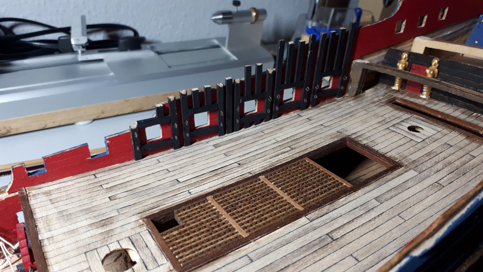

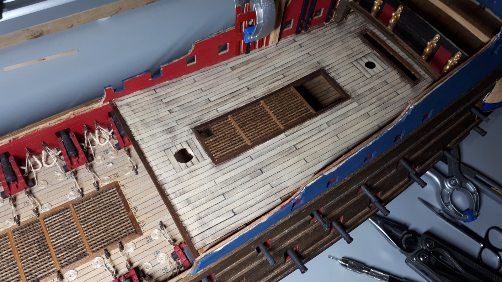

Dek is bewerkt met een goedje. Ik vind het er zelf mooi uitzien zo :)
En ben druk bezig met de spanten op de binnenverschansing.
ziet er inderdaad best goed uit, Net zoals het hele schip trouwens.
vind het persoonlijk jammer dat je niet overal met de houtnerf mee geschuurd hebt.
zou je ook de lijn van het lagergelegen dek niet doortrekken en ook de nagels nog simuleren.
Dan lijkt het nog meer een geheel.
Maar volg vooral je eigen idee.
Bedankt Marc :)
Het is inderdaad vrij duidelijk te zien dat voor en achter de roosters dwars op de dekplanken geschuurd is. Hierdoor zijn er wat diepere groefjes ontstaan :stout:. Ik zal kijken of ik dit een beetje op kan knappen :)
En ik was inderdaad van plan om ook op dit dek de deknagels te simuleren. Maar dit wilde ik pas doen nadat ''het goedje" toegepast is omdat t spul op het ondergelegen dek de deknagels deed uitlopen.

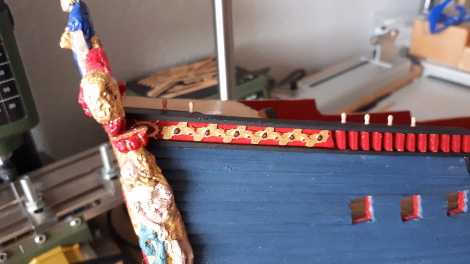

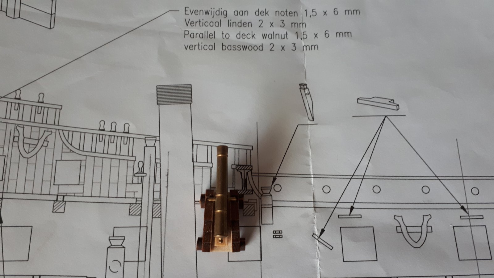

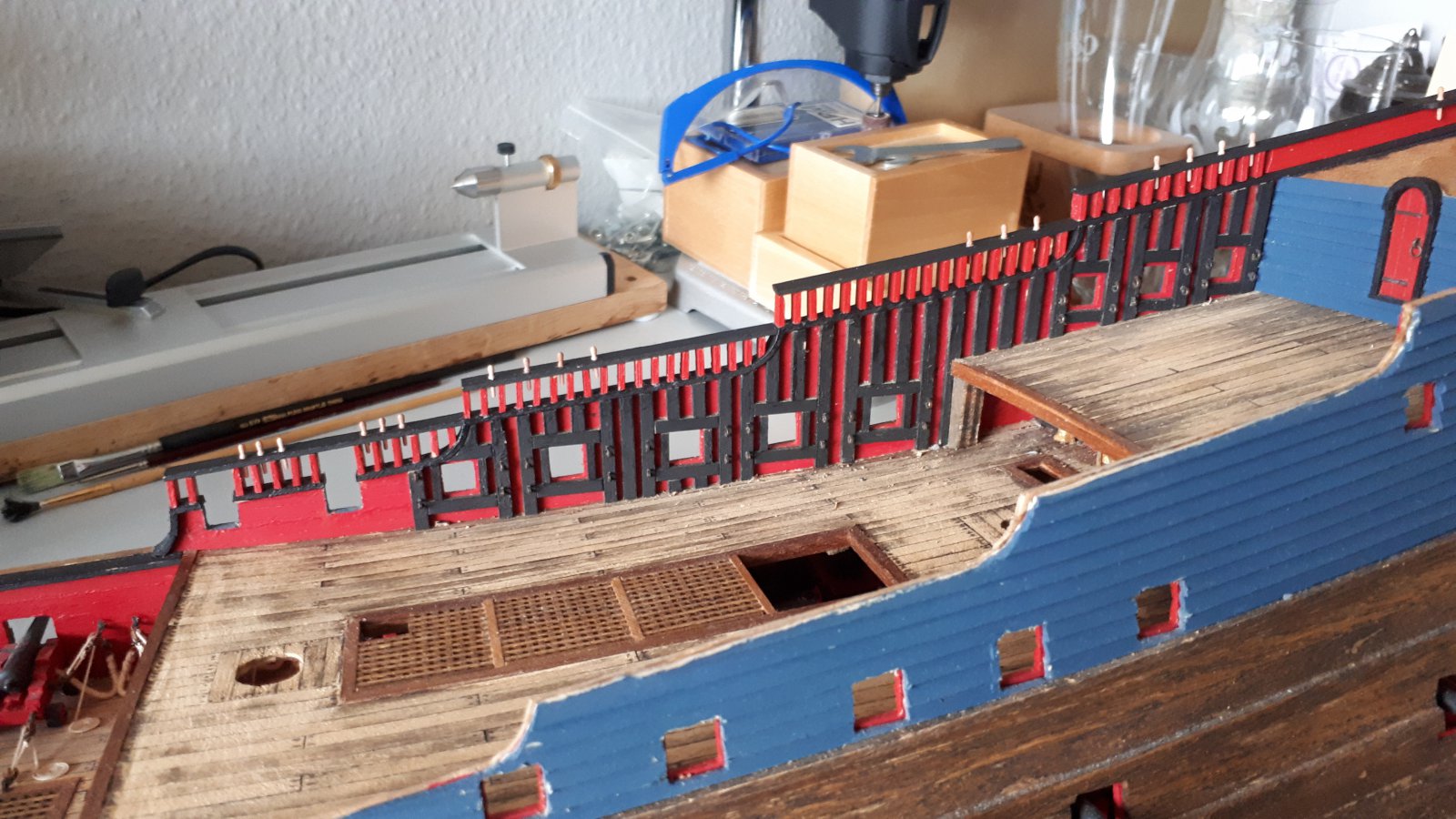

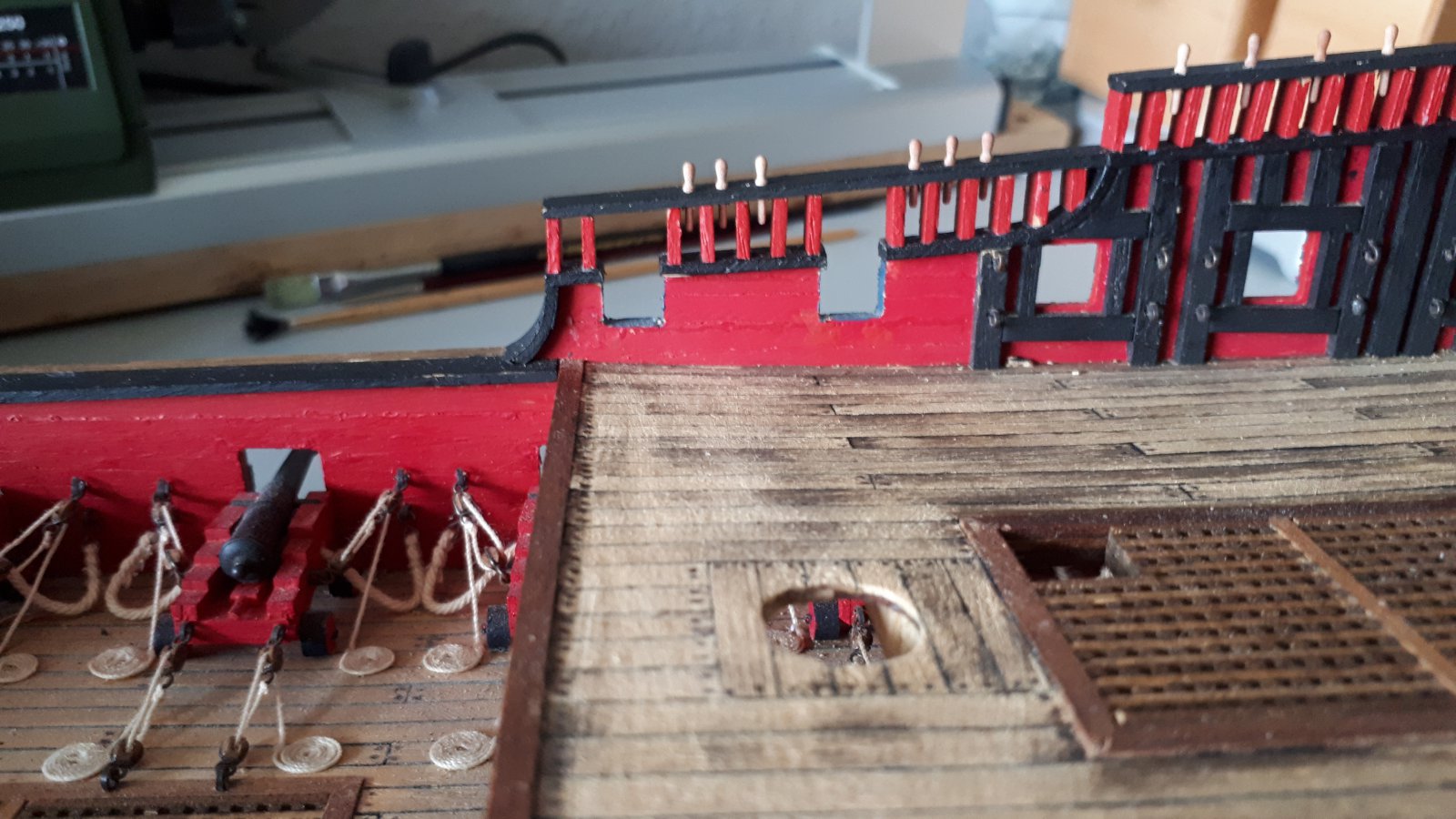

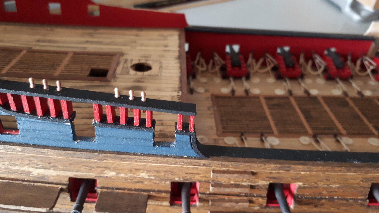

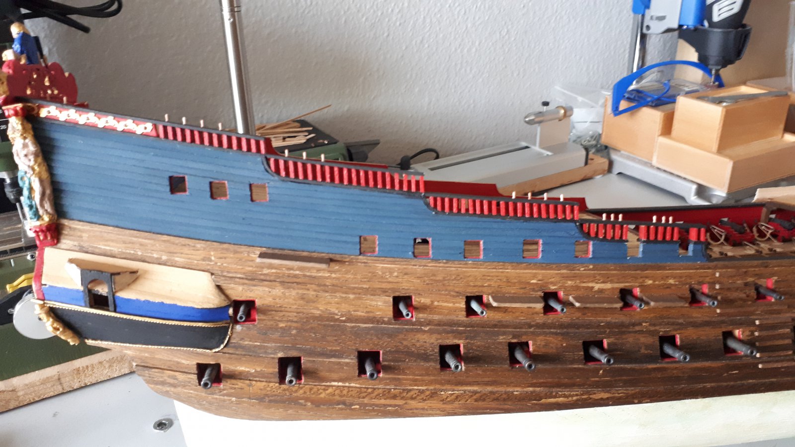

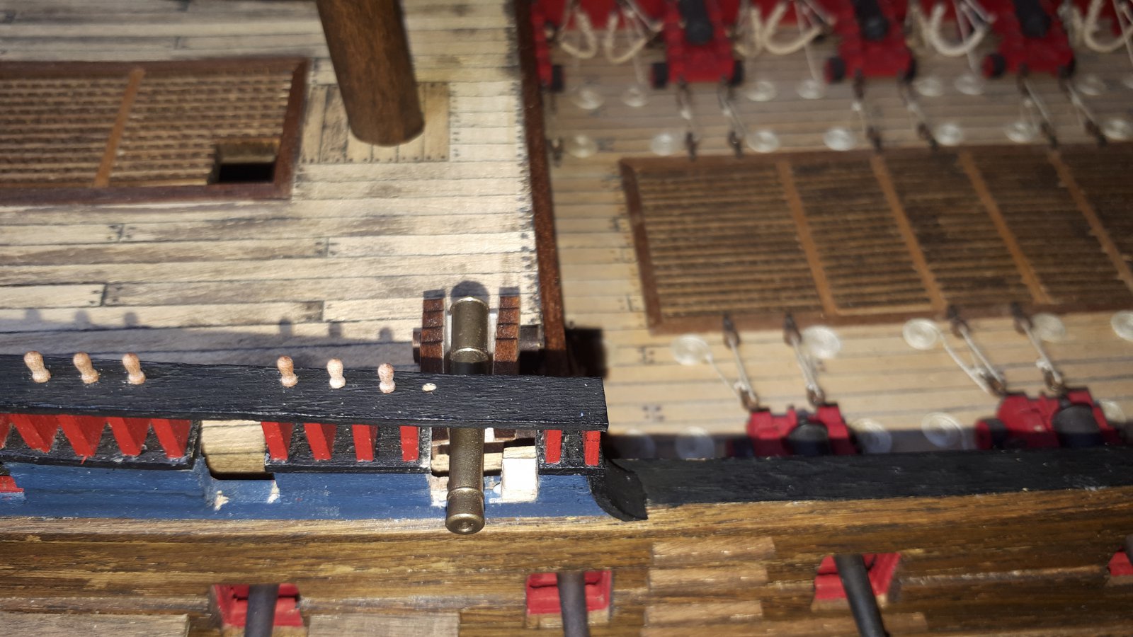

Het is weer tijd voor een korte update. De bouw gaat nog steeds niet zo heel hard, maar nog wel in de goede richting. De stuurboord fortuining en binnenverschansing is nu bijna klaar. Ik moet tot mijn spijt echter 2 dingen constateren: Ik heb tijdens het maken van de voorste poort domweg de tekening aangehouden, niet rekeninghoudend met het feit dat er nog een kanon met een breed rolpaard in moet. Waar ik nu tegenaanloop is dat de railing die langs de rand van het halfdek loopt in de weg zit om het kanon goed te plaatsen. Ik zie geen andere oplossing dan die voorste poort iets naar achteren te verplaatsen (denk aan 1 "vakje" als je kijkt naar de balusters). Dit betekent wat sloop en reparatiewerk. Vervelend, maar niet onoverkomelijk...
Verder denk ik er nog aan om de kopse kanten van de balusters zwart te verven :p
Verder kan ik al half colcluderen dat het want voor de bezaanmast een vervelende aanloper gaat krijgen met de fortuining. Dit komt omdat mijn fortuining iets te veel naar buiten staat dan had gemoeten. Hierdoor zal er een knik in het want komen. Misschien kan ik dit een beetje bemiddelen door de rusten onder de bezaan op de kopse kant van de 2x3 lat van de huid te plaatsen ipv eronder. Dan zal hij net 1,5 mm verder naar buiten staan. Hetzelfde krijg ik bij de grote mast. Echter zal het want daar maar net tegen de railing aan staan. Hierdoor komt er hopelijk nagenoeg geen knik in het want. Ik ben hierdoor wel van plan om de jufferblokken niet in, maar tegen de rusten aan te maken. En in de lat die daar overheen komt zal ik dan groefjes maken.
Het is ook waar ik tegen aanliep dat de fortuining te breed werd. Het is daarom raadzaam voor toekomstige bouwers te meten vanaf de doorsnede. Ook ik heb de fortuining gedeeltelijk gesloopt en hersteld. In mijn verslag had ik er al nadrukkelijk op gewezen dat het gevaar bestaat dit té breed te maken;)

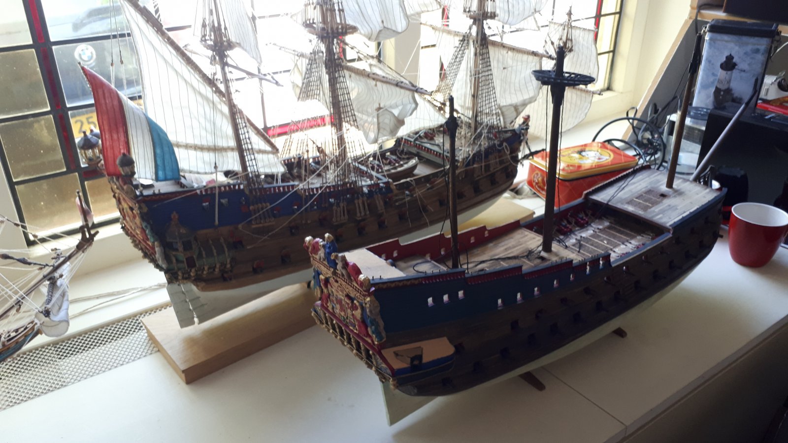

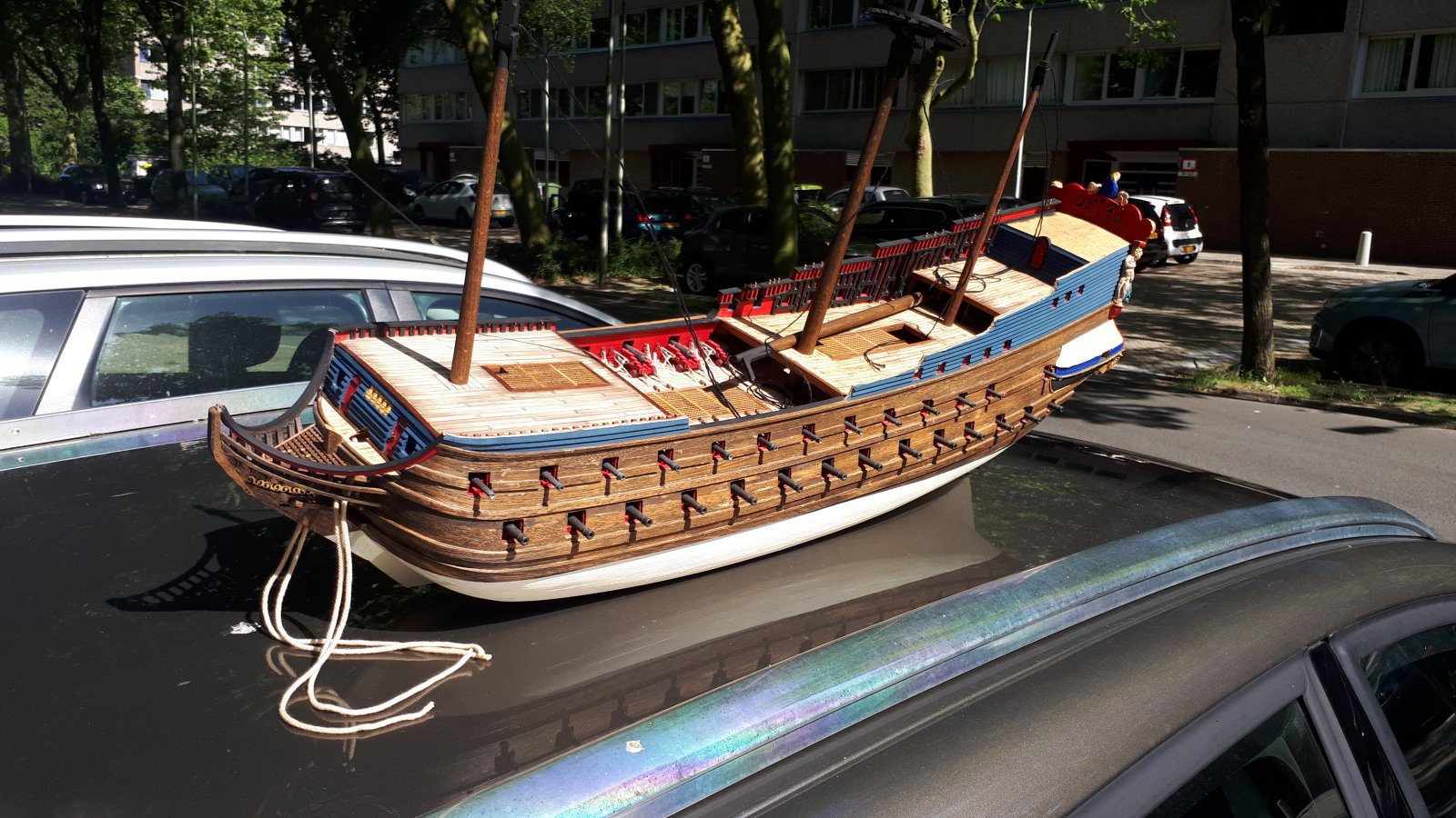

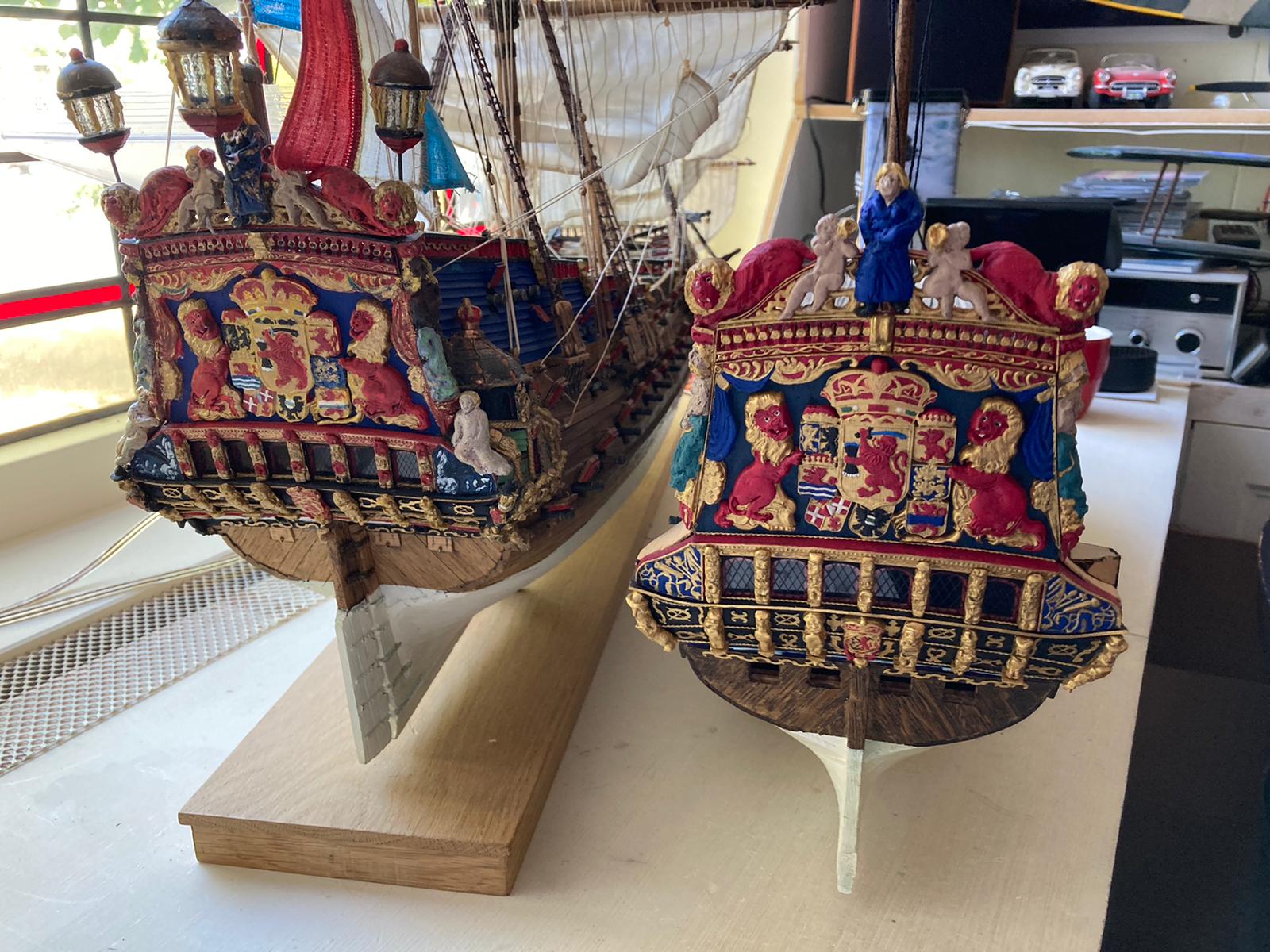

Gisteren langsgeweest bij Kolderstok. En dit keer met de 7P om de voortgang te laten zien.
Een bezoekje aan Kolderstok is toch altijd weer iets om naar uit te kijken, en ik vond het ook mooi om mijn 7P naast het "moedermodel" te kunnen zien staan.

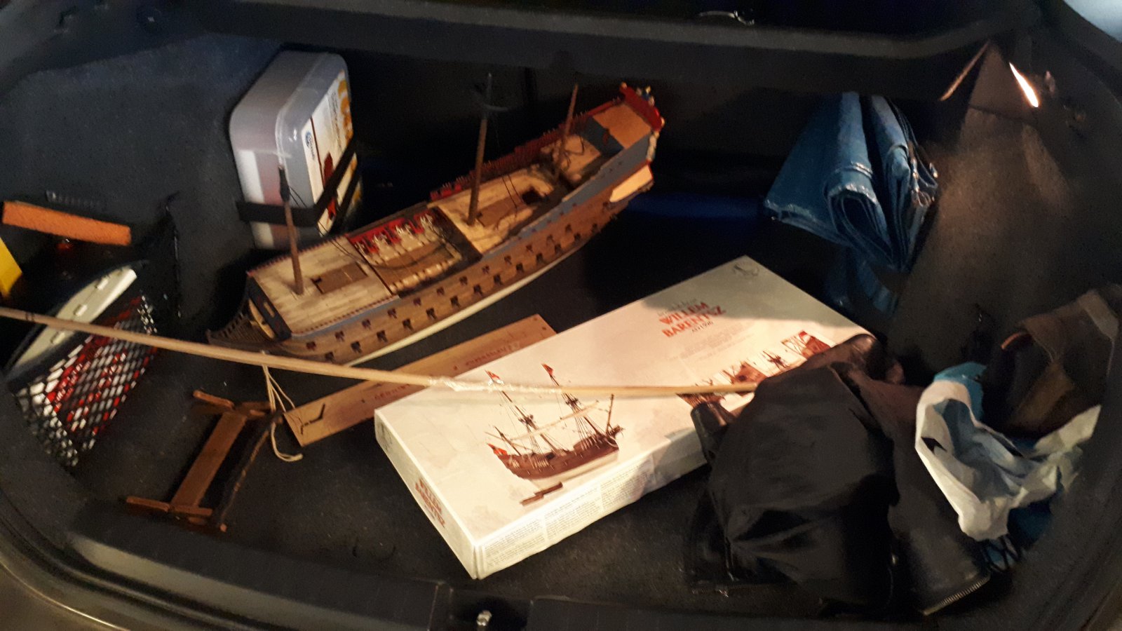

Maar dit was niet de hoofdreden van mijn bezoek. We zijn namelijk niet met lege handen naar huis gegaan.
Ik heb besloten de vloot uit te breiden met het Expeditieschip van Willem Barentsz.
Hier zal in binnenkort dan ook een bouwverslag van starten (geen zorgen, de 7P zal hierdoor niet stil komen te vallen ;))

Pfoe - je ziet op de foto wel goed dat het deksel van de doos van de WB wat "schade" gehad heeft met de regen die hier een tijdje geleden gevallen is....
Oh verdorie, ik had nog zo mn best gedaan om die foto er niet tussen te zetten en dan gaat t toch weer mis :stout:. Heb m dr ff tussen uit geknipt:hammer:.
Maar zonder dollen, t was alleen een beetje aan de buitenkant dat de doos wat waterschade had. Aan de binnenkant was het al niet eens zichtbaar. En met de inhoud was uiteraard niks mis!
Er werd me terplekke wel een nieuwe doos aangeboden, maar dat vond ik niet nodig (een doos is immers ook maar een doos, en omdat ie bij mij toch nog wel meer te verduren gaat krijgen)
