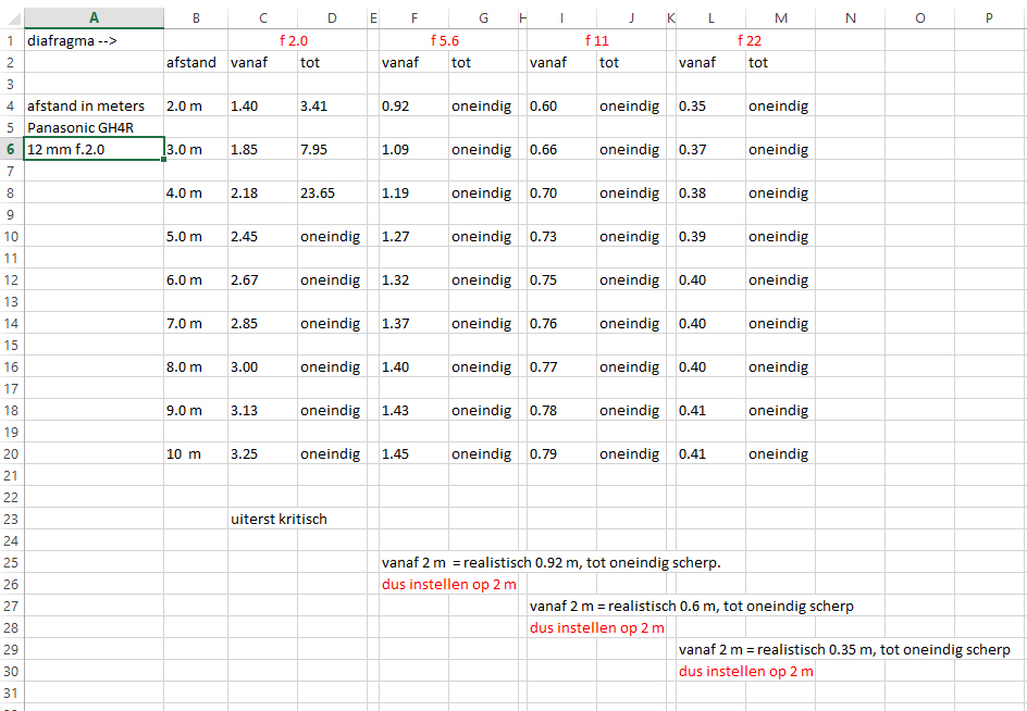

Blik@
Heb zo links en rechts begrepen dat een diaftragmakeuze tussen de 5,6 en 8.0 tot de besten behoort. Maar dat is zo ongeveer bij ieder fototoestel zo.
En let goed op de gekozen instelling qua afstand. Dat schijnt erg nauw te luisteren.
Anderzijds kan dat bij f. 5.6 en f. 8.0 bijna niet verkeerd. (Is iedere instelling goed)
Op de Duitse site (Kopterforum) hebben ze het ook over een lenskalibratie.
Maar wat ze zich daarbij voor stellen, begrijp ik niet helemaal.
Heb even in de bijlage de instellingen voor de lens opgeschreven. Panasonic GH4 = qua DOF identiek aan de X5.
Dus als je hem in stelt op 5 meter gaat er nooit wat fout (vanaf f. 2.0)
Die afstand kun je ook gewoon aanhouden bij 5.6 en meer.
Dichterbij als 2,5 m (bij eventueel f. 2.0) kom je toch nooit.
De tip om ook je kleur, saturatie en scherpte aan te passen blijft wat mij betreft overeind.
Zie bijlagen uit de "Staalwol" film curus.
Ben zeer benieuwd. Hoop op een beetje zon, heb je misschien inderdaad je ND filter nodig.
Heb intussen begrepen dat de 12 mm lens toch net iets fijner is als de 15 mm.
Good luck. Ben razend benieuwd, gelet op 't gene wat ik via de Duitse site gezien heb.
Maar jij kunt het zeker beter!
