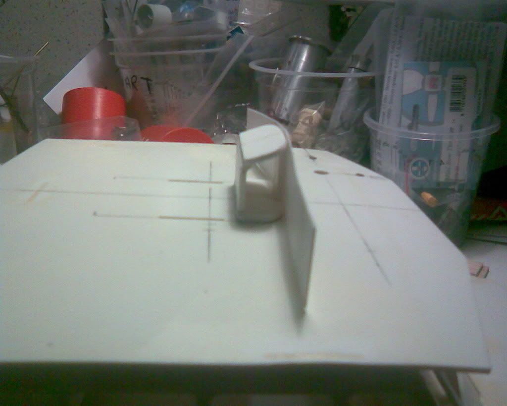

Ben ik nou beetje scheel of is het mastje afgebroken op je smitje op de laatse foto rechts..

mast asd afgebroken, welnee kan plat voor vervoer, kon ik de kist waar ze in vervoert wordt wat lager..
Bert,
Ja maar dan alleen de bovenste, ik twijfel daar nog over, vind de scherpe hoek nu ook wel mooi, denk dat ik bij de rol achter weer een kort stukje zet, in ieder geval ben ik weer lekker bezig, nu met de deksteunen / spanten.
