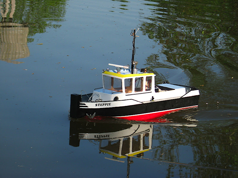

Ik weet niet of je er wat aan heb en of het werkelijk ook nodig is maar..
Ik heb toendertijd een ijsstokje aan de achterkant van het roer gemaakt. Meer schep gegeven. Hierdoor stuurde hij enorm goed. Ook achteruitvarend.
Mijn pakket had wel andere kleuren. Een rode romp wit dat enzo trouwens.
Hier een foto zoals die van mij is. Hij is jaren orgineel geweest vanaf me 13e tot 16jr. Daarna is hij omgebouwd naar dit model.
Voer er ook met een bak voor. Je zal merken dat het motortje wat voorgeschreven staat, meer dan genoeg is.
Inmiddels staat er een schottel in, sinds van de zomer. Nu is hij helemaal wendbaar. Vaart ook heel leuk.
kortom wel een en ander aangepast maar vond/vindt het een heel leuk bootje.

stephan, dat is wel een super mooie boot zeg! en dat schottel idee is ook wel leuk misschien als deze opstelling niet wil, doe ik dat ook wel ;)

zou het niet direct doen, zo origineel werkt ie ook goed hoor. Niet dat het moeilijk is maar die schottels kosten vrij veel. ik kwam er een tegen uit een heel oude sleepboot die de buurman richting de vuilnisberg aan het brengen was. De rom had ie een gat in en de schottel met een hamer geprobeerd te demonteren. Is dus geen nieuwe maat een 2e hands, maar hij is nog in goede staat hoor. Vaart wel weer heel anders als met schroefje er roer.
Mocht je het wel willen kan je die foto's wel een keer opzoeken, moet die wel ergens hebben, staan alleen niet op mijn webalbum, zag ik gister.
