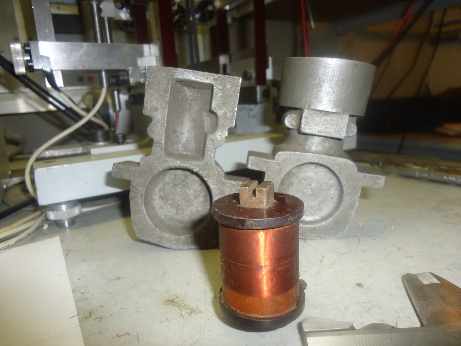

Eerst maar de gietdeeltjes nagieten omdat het nogal een hap uit je salaris was..

Stoompomp,om je uit de brand te helpen,mijn 10 cc "WESP"motortje draait vanaf de voorzijde gezien rechtsom..met de klok mee..verder de houten propeller is door mij zelf gemaakt en heel sterk,bij het motortje is nog een vliegwieltje en de bobine staat niet op deze afbeelding,dit is namelijk ook een door mij zelf gemaakte miniatuur-bobine,hier zal ik t.z.t. wel een foto van laten zien,niks geen thyristor gelukkig,probeer zelf maar eens een miniatuur spoeltje te wikkelen,primair en vooral secundair....dat heb ik natuurlijk ook niet in de blinde gedaan,maar uit het boekwerk van Edgart T Westbury.

laat hij wel de onstekiingsspoel zien, maar geen toepassing van de contactpunten en de bijbehorende condensator.
Destijds bestonden er nog geen thyristor bestuurde ontstekingen,
Eigenlijk ben ik alleen benieuwd hoe Fanaat destijds de ontsteking heeft gerealiseerd.
Deze opmerking, was eigenlijk een compliment.
Jij moest alles maken met contactpuntjes en een condensator in samenwerking met de zelfinductie van de spoel om een mooie vonk te maken.
Het maken van een onstekiingsspoel was destijds geen sinecure. De primaire spoel met weinig wikkelingen uit relatief dikke draad was nog te doen. Maar Je moest de secundaire wikkeling bijna maken met "apenhaar" uitdrukking voor zeer dun wikkeldraad.
Verder was destijds heel moeilijk om het juiste isolatie/schellak te vinden om bestand te zijn tegen de hoge opgewekte spanning.

De nagegoten 2 gietstukjes met de miniatuur bobine!
