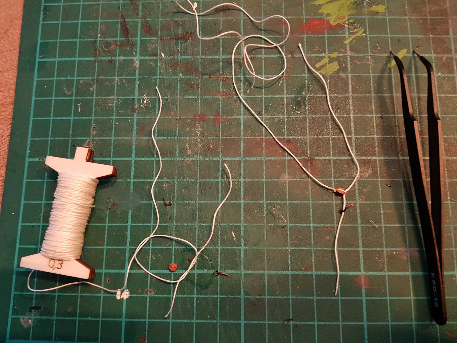

    Ik ben weer wat verder gekomen met de kanonnen.
    Ik heb een systeem ontwikkeld waardoor het beter werkt voor mij
    Ik knoop eerst een touwtje om het 3-1 blok.
    Bij het blok waar het draad moet beginnen, leg ik het draad alvast door het te knopen draad van het blok (zie foto 1 links onder)
    Waarna ik hem strak trek en ook in dat draadje een knoop leg. Fixeren met lijm en draadje afknippen. (Zie foto 1 rechts)

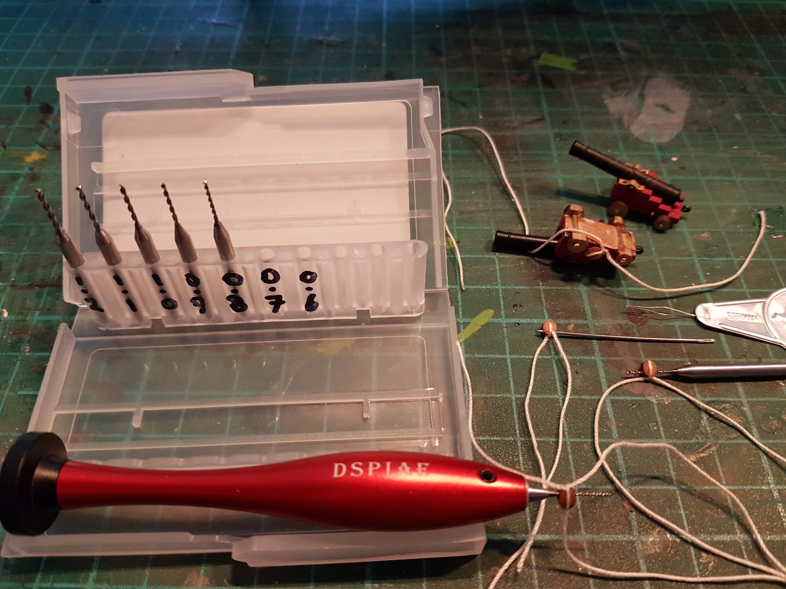

    Daarna ga ik voorboren. Doordat er nu al een draadje over het blok geknoopt is, is het 3-1 blok al steviger!
    Zie foto 2 van beneden naar boven:
    Eerst boor ik met 0,6
    Van uit daar pak ik 0,7
    Daarna met een tangetje een naald voorzichtig erdoorheen drukken
    Nu past er een wilhelmientje doorheen zodat je straks het 0,3 draad er voorzichtig doorheen kan trekken.

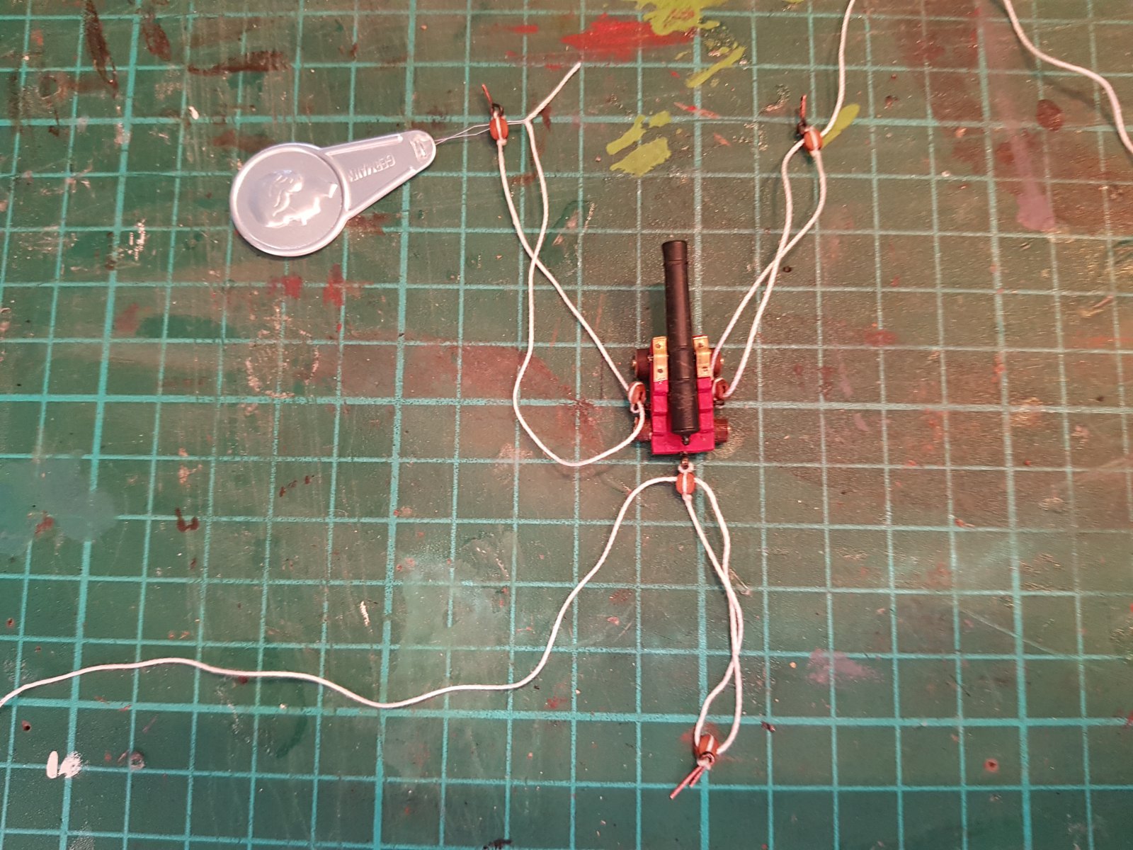

    Nu kan ik de voorbereide blokken aan de oogjes knopen

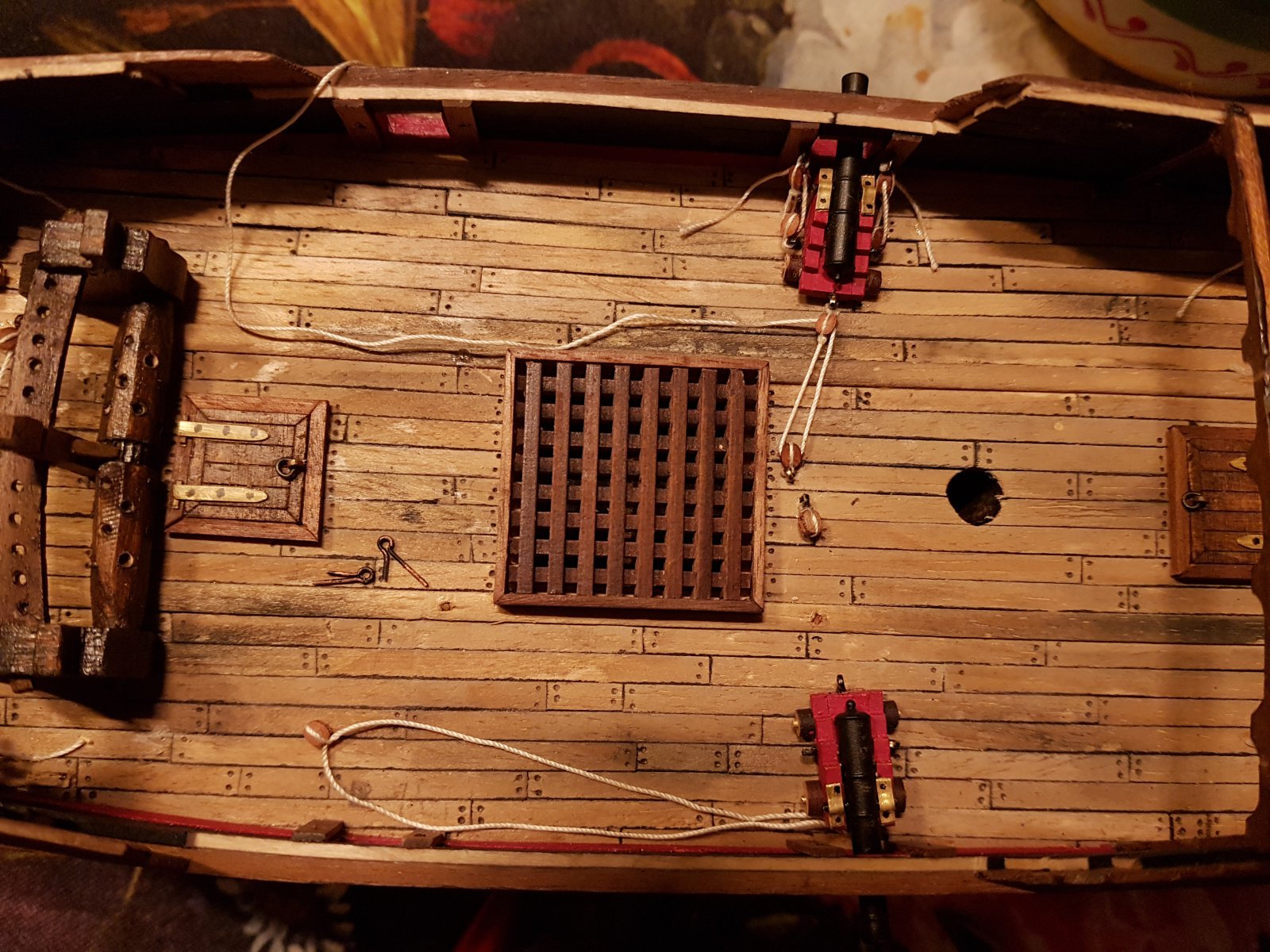

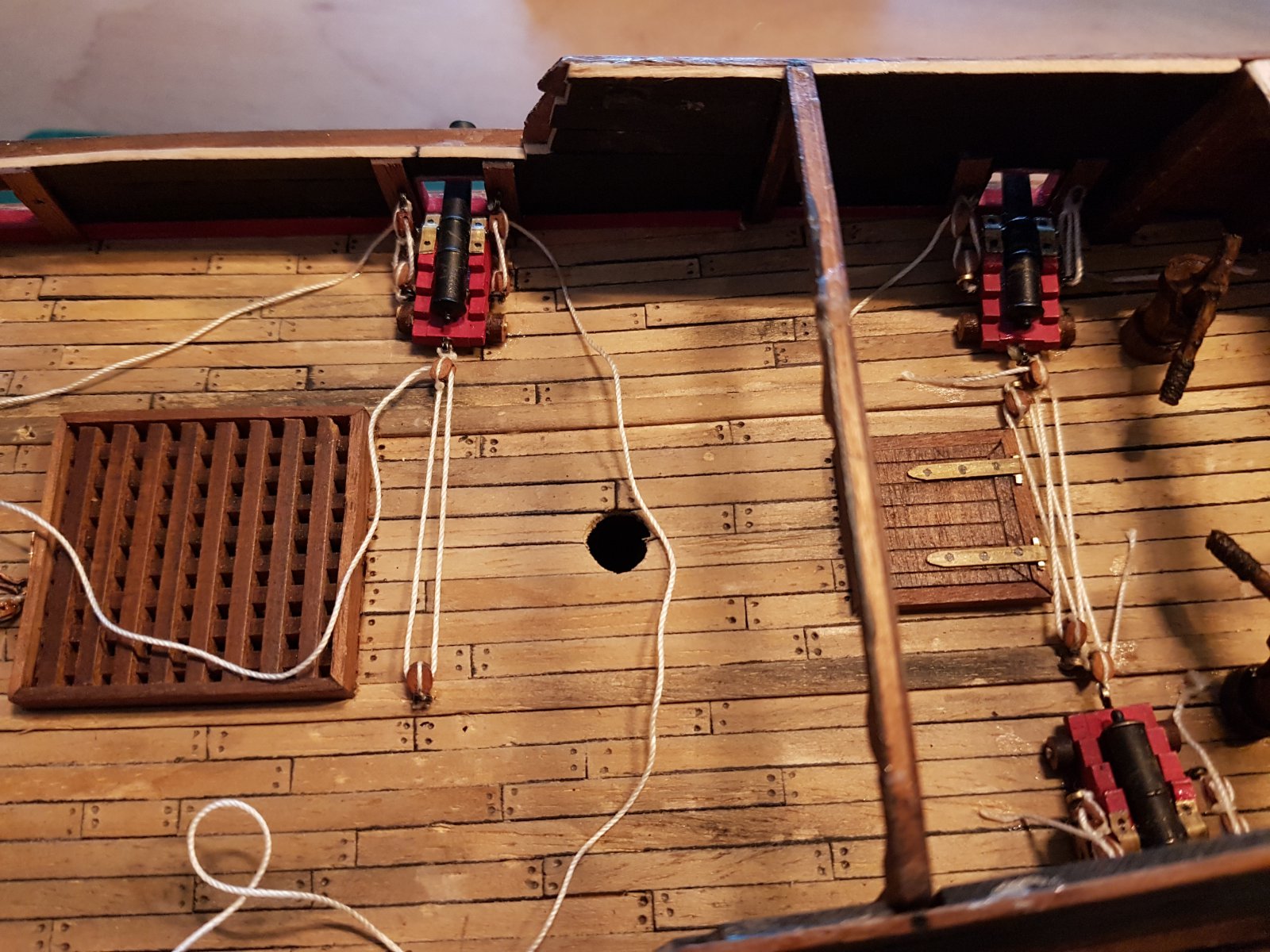

    Nu zet ik het kanon als een bouwpakketje in elkaar, om hem in zijn geheel op het dek te plaatsen en de oogjes in de voorgeboorde gaatjes te fixeren.
    Ik heb de oogjes op de rolpaarden aan de zijkant wat verder naar achteren en beneden geplaatst.
    Hierdoor word de afstand tussen de 3-1 blokjes wat groter, wat minder gepropt en zie je het systeem beter (zie het verschil tussen linkse en rechtse kanon)
    Het draadje fixeer ik op het dek en knip ik af.
    Straks ga ik lusjes touw maken en hierop plakken

  5. Stephan Kertész
    Stephan Kertész
    Lid geworden:
    5 jul 2019
    Berichten:
    4.844
    Locatie:
    Ittervoort
    Mooi gedaan. Ik zou alleen de touwen van tegenover elkaar opgestelde kanonnen niet laten kruisen. Hoef volgens mij ook niet, je hebt veel ruimte. Laat ze tot het midden van het dek lopen dat ziet er beter en realistischer uit.
  6. Joriën
    Joriën
    Lid geworden:
    29 nov 2018
    Berichten:
    287
    Locatie:
    Nuland
    Dat ben ik met je eens, alleen heb ik @pietsan Wel eens horen zeggen dat die touwen wel lang genoeg moeten zijn voor het herladen.
    Maar gezien de positie van de kanonnen in een kleine ronding gaat dat betekenen dat alle draden gaan kruizen en dat lijkt mij ook niet handig, correct, of mooi
    Aangezien ik het liever mooier heb dan historisch correct ga ik het toch aanpassen met een gulden middenweg
    Laatst bewerkt: 2 apr 2020
    janzwart, Stephan Kertész en TIMBERWOLF vinden dit leuk.
  7. Stephan Kertész
    Stephan Kertész
    Lid geworden:
    5 jul 2019
    Berichten:
    4.844
    Locatie:
    Ittervoort
    Helemaal top, volgens mij gingen die kanonnen ook niet ver naar binnen. Net genoeg om ze te kunnen laden.
