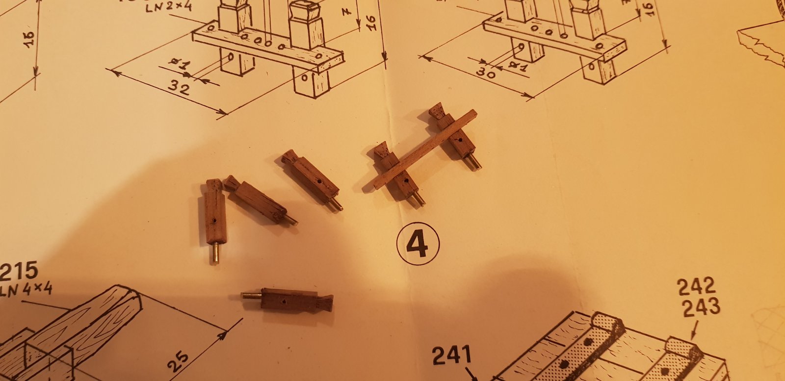

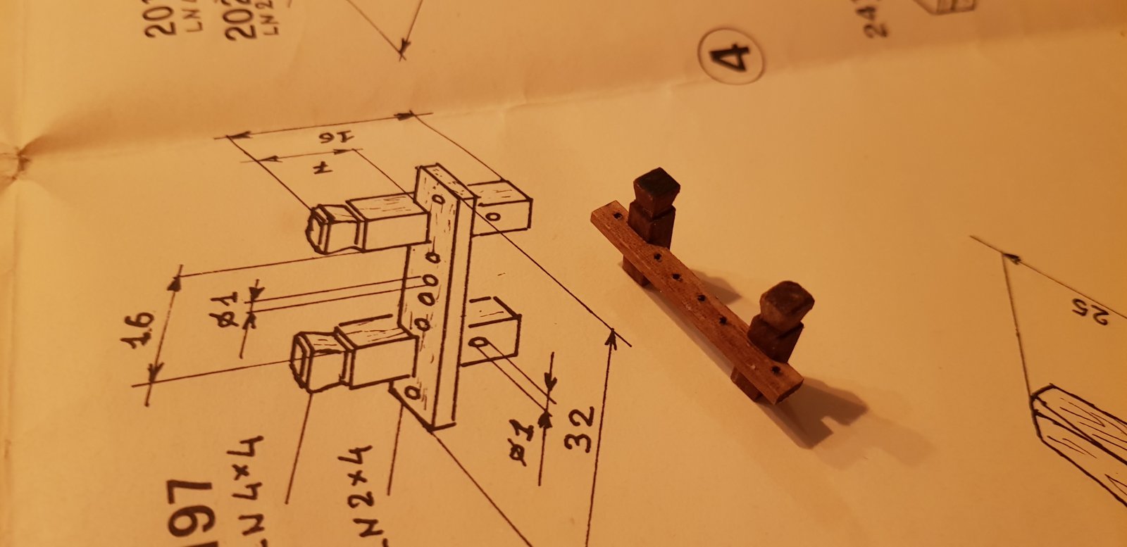

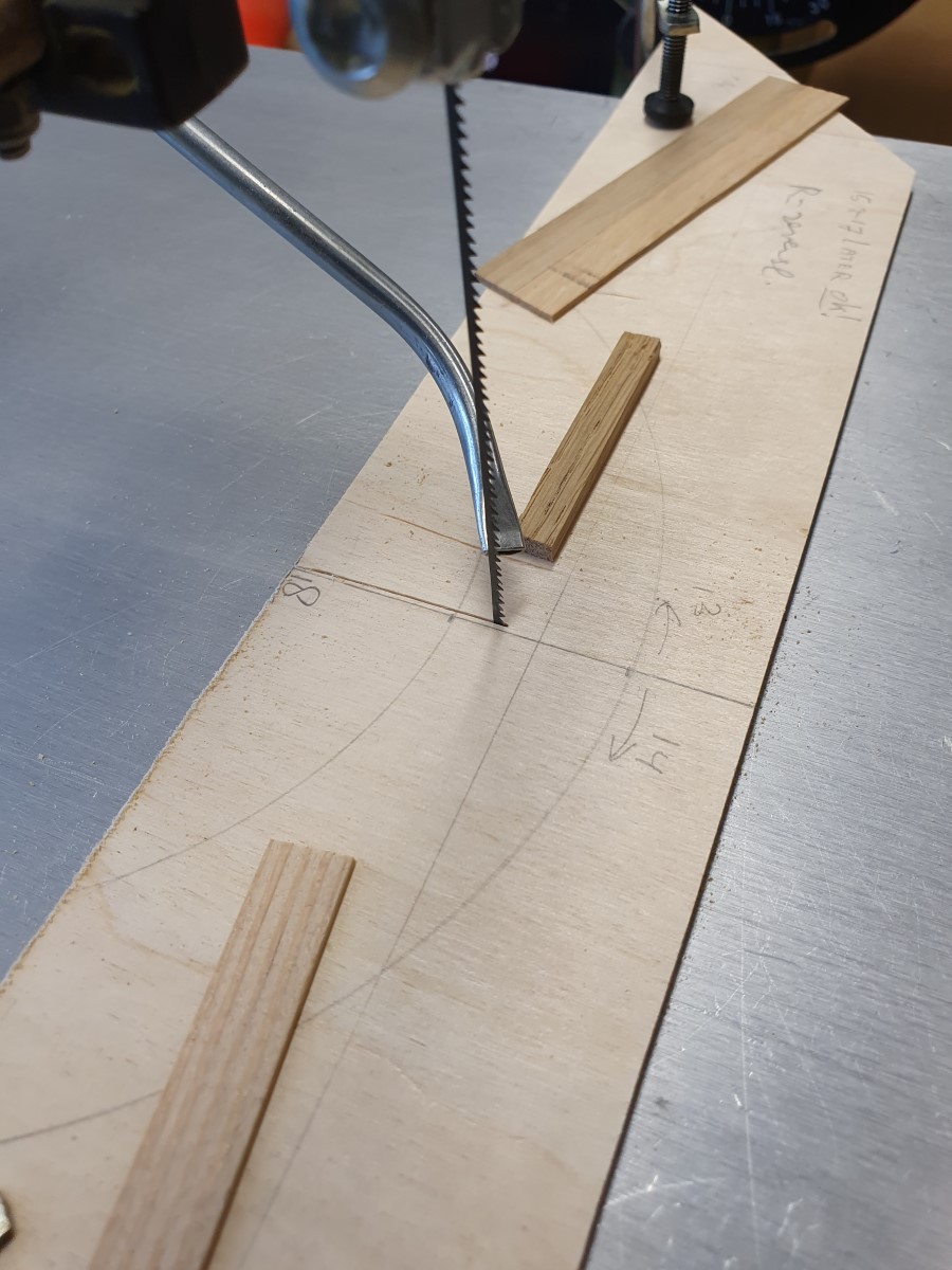

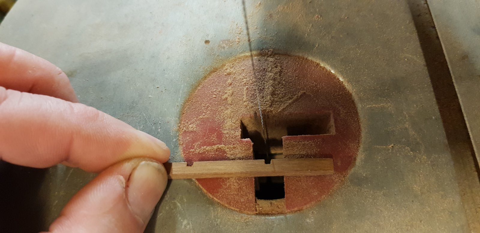

Net zoals die andere Hans het doet, zaag ik ook groefjes waar de nagelbank in moet komen. Ik doe het op de figuurzaag. Groefjes van 2mm breed.
De nagelbank is 16mm hoog en 32mm lang.
Het gevalletje is al gespoten in een zeer matte lak.
Een klein klusje vanavond en het was een uitprobeerseltje.
Maar zo moet ik er nog een aantal maken in verschillende houtzwaarte en formaten.
Waarom maak je geen zeroclearence insert voor je figuurzaag? Of hoe noem je zoiets in het nederlands??
Dat werkt zoveel fijner en nauwkeuriger. Wat streepjes erop en je hebt gelijk geleiding voor haaks enzo.
Gewoon dun stukje triplex en klaar is kee. Is maar een ideetje. grt Hans

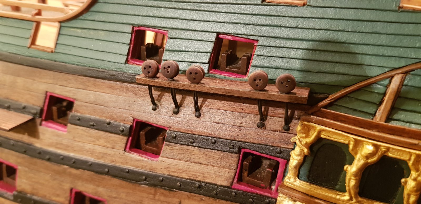

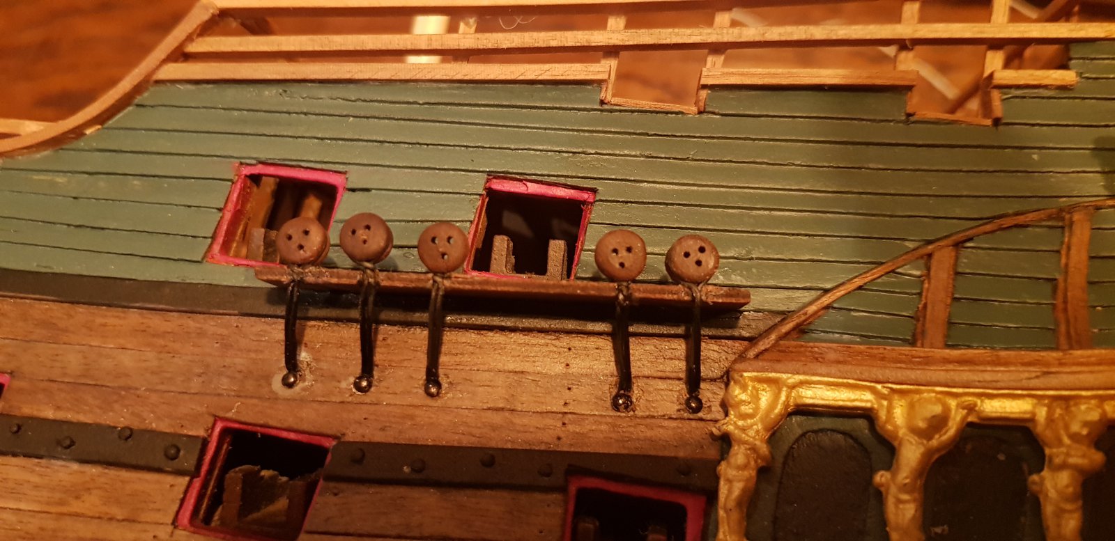

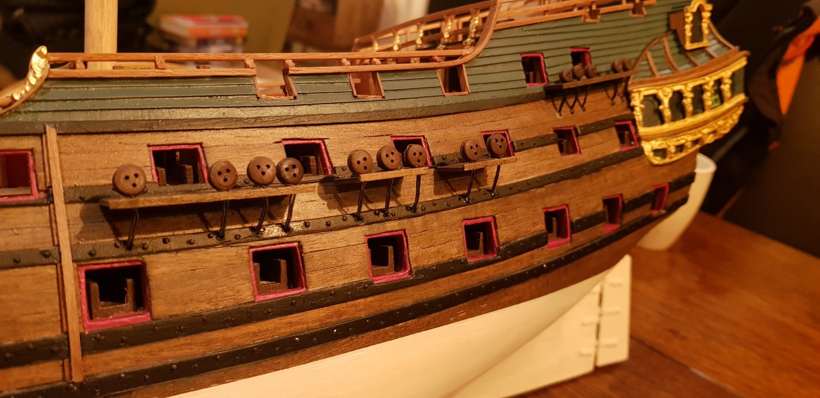

Ik moet eerlijk zeggen dat ik deze niet veel nodig heb bij het bouwen van een kit. Pas heb ik hem gebruikt voor het zagen van de kraanbalken. Het is een oud maar doeltreffend apparaat:)

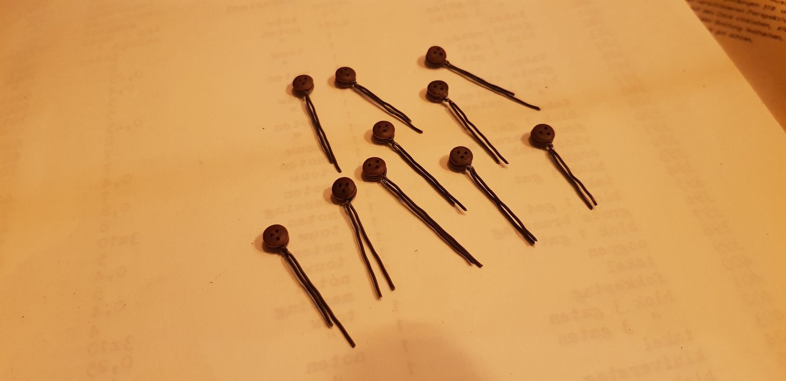

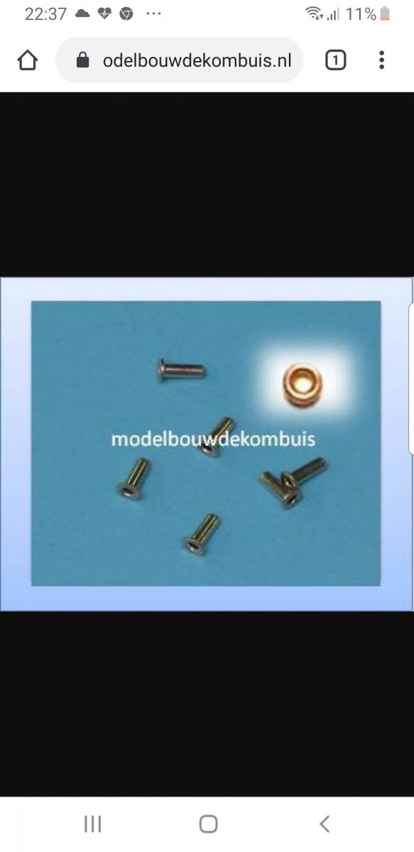

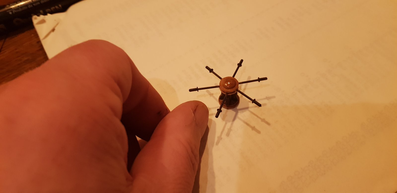

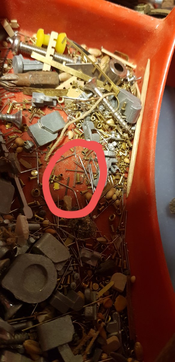

:) het is messingdraad van 1mm met hierover een messing busje geschoven. Ik kom dan op spaken met een diameter in het echie van een dikke 7 cm.Van oorsprong kan je deze kopen als patrijspoorten. Maar ik heb een rommelbakje waarin ik deze nog vond. Wie wat bewaard, heeft wat.
Het is een detail wat alleen van voren gezien kan worden aangezien het ver onder het dek staat. Ik kan er zo wel mee leven.

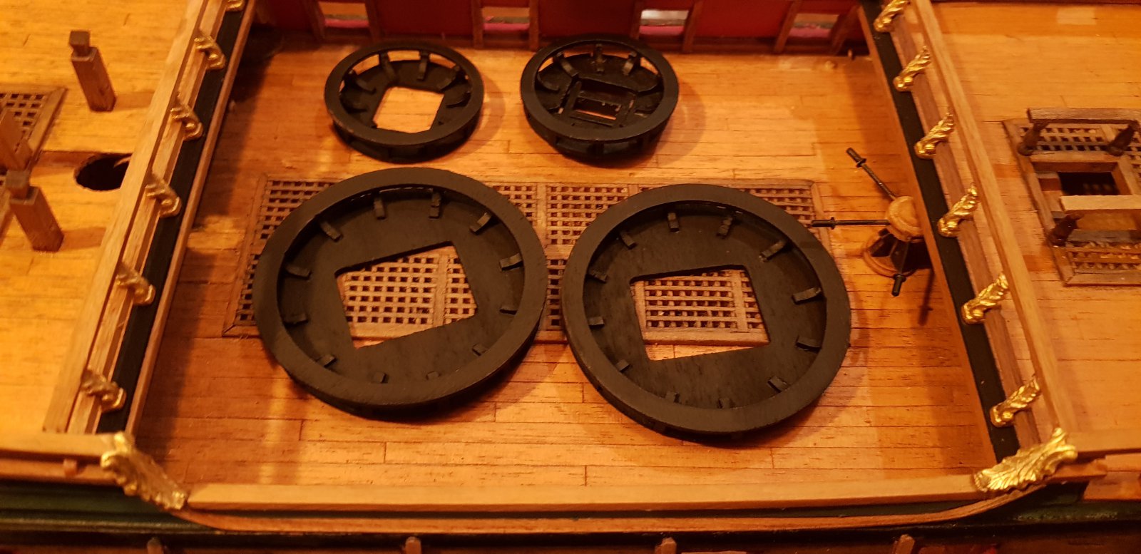

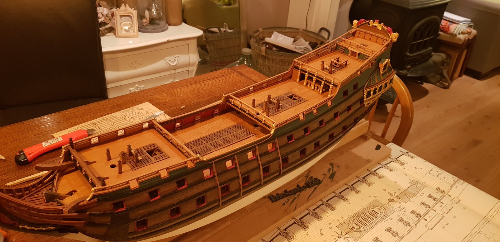

Als tussendoor ben ik alvast aan de marsen begonnen. Bij 3 stuks moet ik de zalingen er nog onder maken maar ze schieten al lekker op.

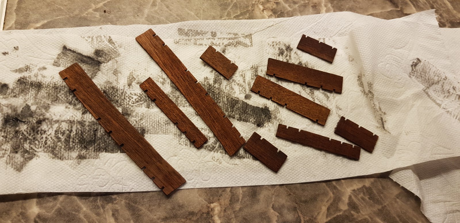

Ook ben ik begonnen met het maken van de rusten.
En bijpassend de puttingijzer.

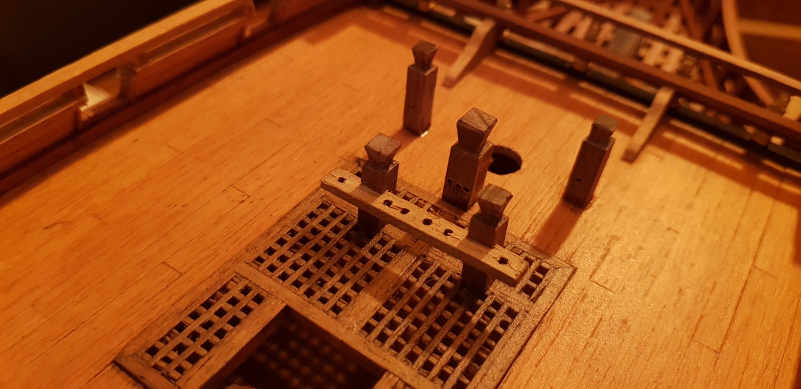

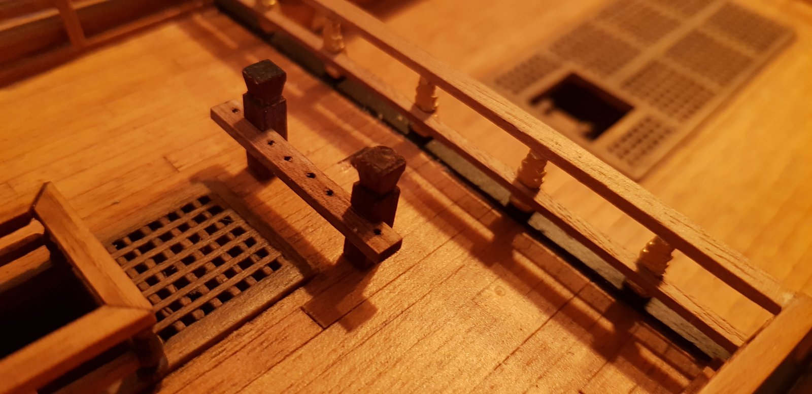

Hier zijn geplaatst in de sleuven van de rust.
En voorzien van de sluitlat de z.g.n naald
