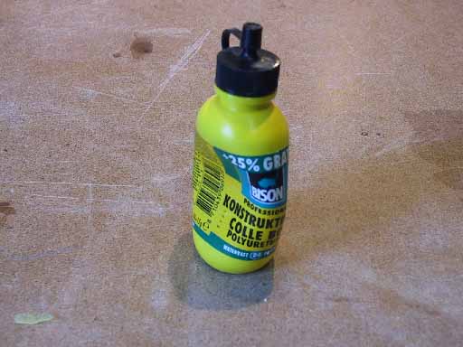

Weet niet of hij al langs is gekomen, maar goed. ;) Mijn tip:
Bison PU heeft een beperkte houdbaarheid na het aanbreken van het product. Dit komt doordat de bruislijm begint met schuimen en uitharden als het in aanraking komt met vocht en zuurstof. Daarom is het aan te raden om na gebruik het flesje samen te knijpen totdat de lijm er bijna uit komt. Vervolgens doe je het dopje erop en blijft het flesje Bison PU zonder zuurstof goed bewaard, voor een lange tijd.
Geldt wellicht voor diverse lijmsoorten. :)

Daarna altijd ondersteboven terug plaatsen, anders kan door de onderdruk nog steeds lucht naar binnen gezogen worden. Potjes verf na afdichting ook ondersteboven weg zetten, wel op een plankje wat vies mag worden want er lekt altijd nog wat uit.
