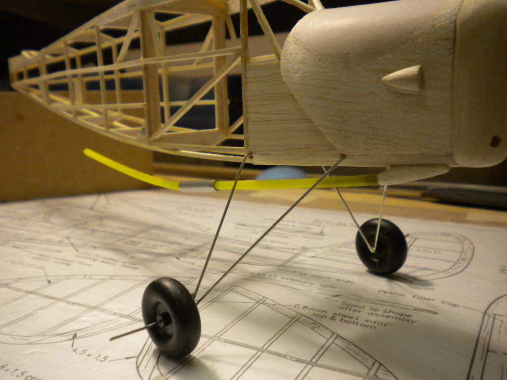

Dit moet de uitlaat gaan worden

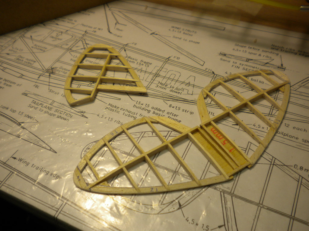

Hoogte- en richtingroer
Op het meest achterlijke punt van een vliegend rubbermodel wordt de hoogste prijs betaald voor het gewicht dat aan de voorzijde met veel ballast moet worden gecompenseerd.
Hoewel het model er niet direct leuker of mooier van zal worden is het zeer de moeite waard om hoogte- en richtingroer NIET klassiekaal uit te voeren maar uit piepschuim - met een bescheiden balsahouten ligger voor de stevigheid. Met wat zorg is de afwijkende materiaalkeuze later best te camoufleren.
De voordelen van schuimroeren zijn deze:
1. Lager gewicht dan balsa / papier constructie en vele grammen voordeel aan de neuszijde waar minder ballast nodig zal zijn.
2. Geen last van vervorming (kromtrekken) met alle ellendige afstellingsgevolgen.
3. Uitstekende afstellingseigenschappen, want het schuim laat zich in de juiste stand buigen bij het trimmen en behoud deze stand probleemloos.

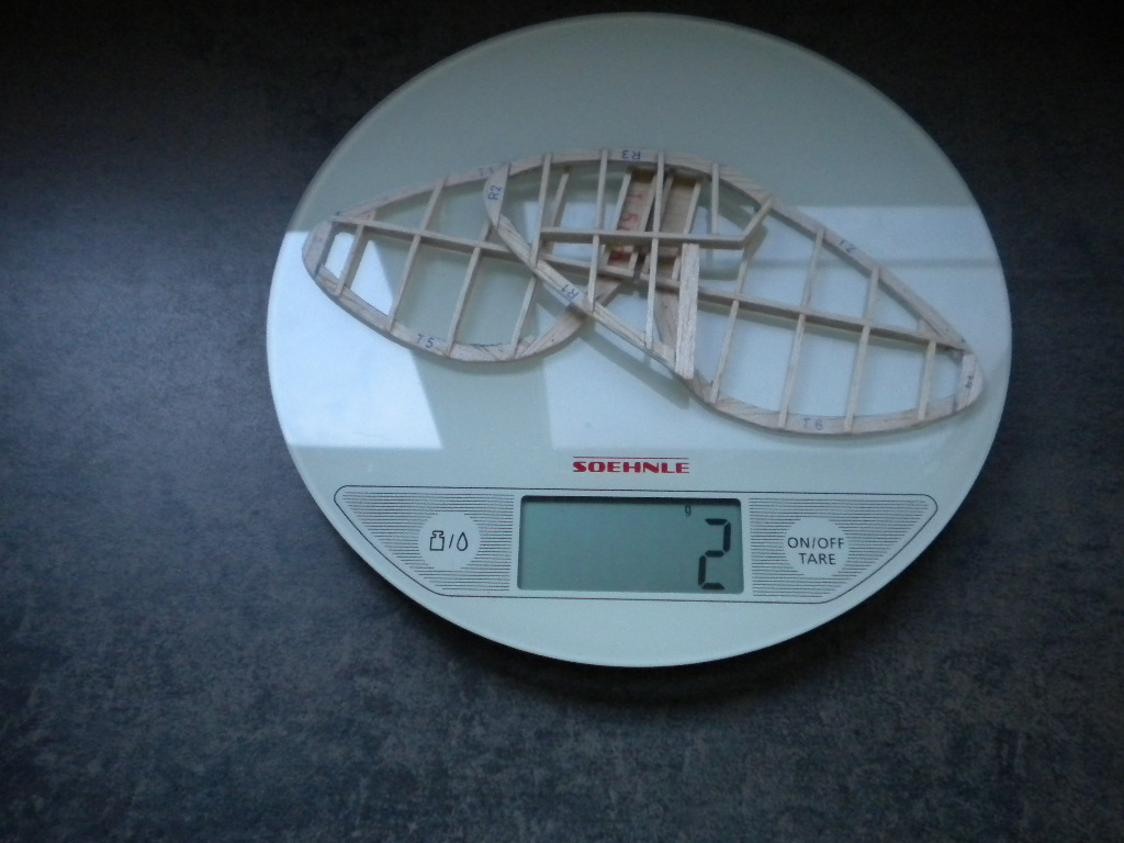

Ik heb het eens op de weegschaal gelegd en kom op 2 gram ( wel +-0.5gr. omdat het keukenweegschaaltje maar per gram weegt)
Een suggestie: maak van dungesneden piepschuim vergelijkbare onderdelen en weeg die ook. Gebruik piepschuim van gemiddelde dichtheid, bijv. ouderwetse plafondtegels (Depron is onbruikbaar want het laat zich niet buigen). Ik denk dat je al gauw op een uiteindelijke gewichtsbesparing van anderhalf gram uit kunt komen, hetgeen aan de voorkant een vijfvoud aan ballast bespaart.
De echte cracks op dit terrein, zoals Richard Crossley, brengen het zwaartepunt van hun indoor schaalmodellen al gauw in de buurt van 85% van de koorde van de vleugel (ter hoogte van de romp). Dit combineert men met een stevig instelhoek-verschil tussen vleugel en stabilo. Strakke, voorspelbare vluchten zijn het resultaat, waarbij modellen eventueel snel herstellen van instabiele lucht.
Hierna geen "tips" meer van mijn kant want het moet wel leuk blijven!

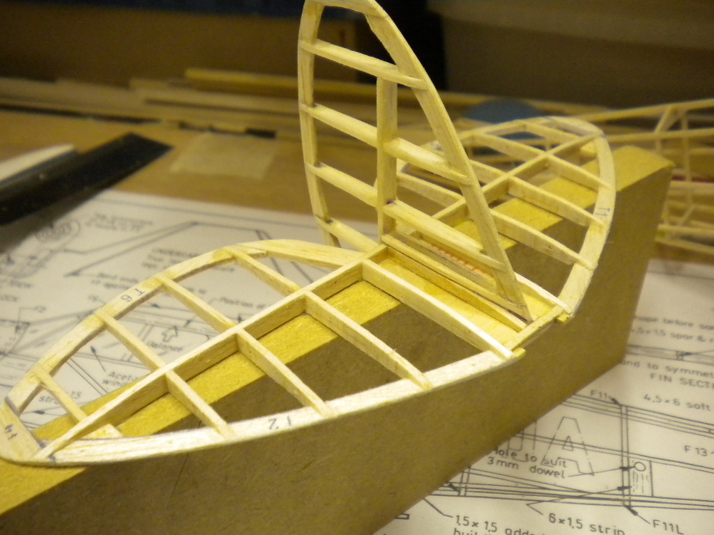

Goed schuren van de onderdelen is heel belangrijk. niet omdat het gewicht bespaart maar omdat het een veel mooiere bespanning oplevert. en ik vraag mij af hoe de bespanning van het verticale kielvlak gaat lopen op de plaats waar dit kielvlak samenkomt met het stabilo.

Dat heb je goed gezien (het oog van de meester zeker) dat de aansluiting van het kielvlak en stabilo nog niet klopte , ondertussen heb ik daar aan beide zijde nog een stripje gelijmd , na apart bespannen en dan samen lijmen hoop ik dat het goed komt nu .

Keurig opgelost!

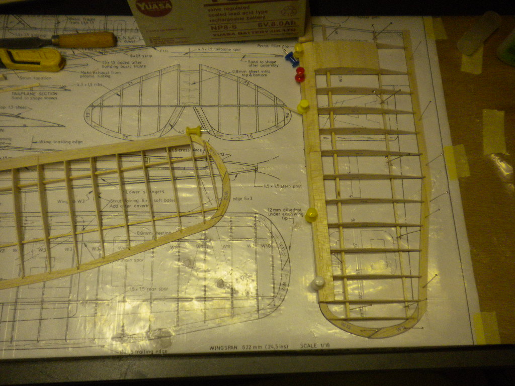

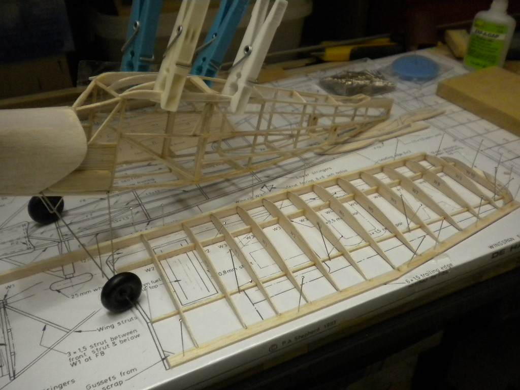

Ik ben aan de vleugels begonnen , omdat de vleugel/romp aansluiting geknikt is heb ik eerst de rib geknikt (met folie tussen) aan de romp geklemd en met medium ca lijm de knik gelijmd zodat het zeker mooi aansluit
Groeten Jef
Ik ben zelf gewend vleugels altijd in parallel te bouwen, doe jij dat ook?
Dan heb je meer controle over dat ze beiden gelijk zijn.
Na enkele tussenprojectjes frog-redwing , frog-minx , rearwin-speedster , ben ik terug begonnen aan de Puss Moth , de linkervleugel is nu ook bijna volledig gelijmd , nog schuren en dan kan ik aan de bespanning beginnen
Groeten Jef
