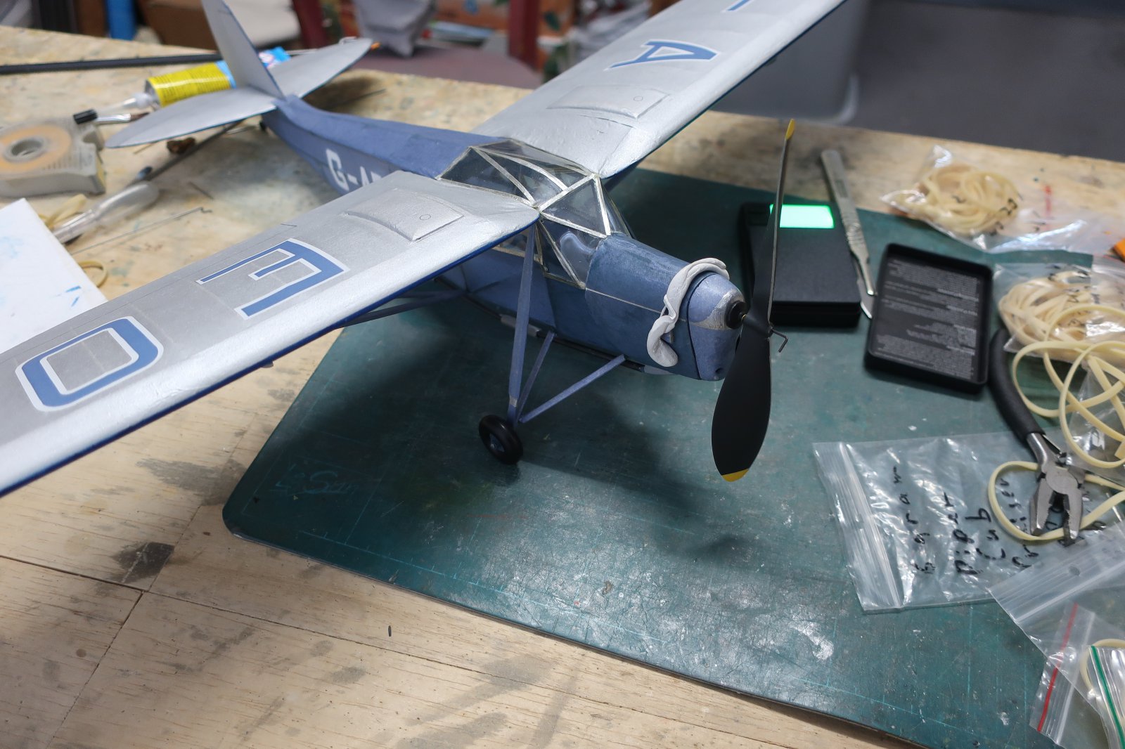

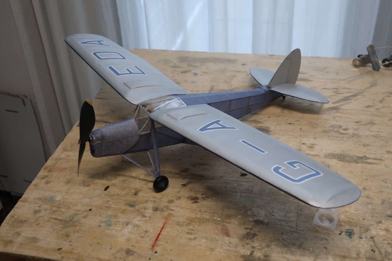

De trainigsmiddag in Velp nadert! Dus werd het tijd om de Puss Moth vliegklaar te maken.

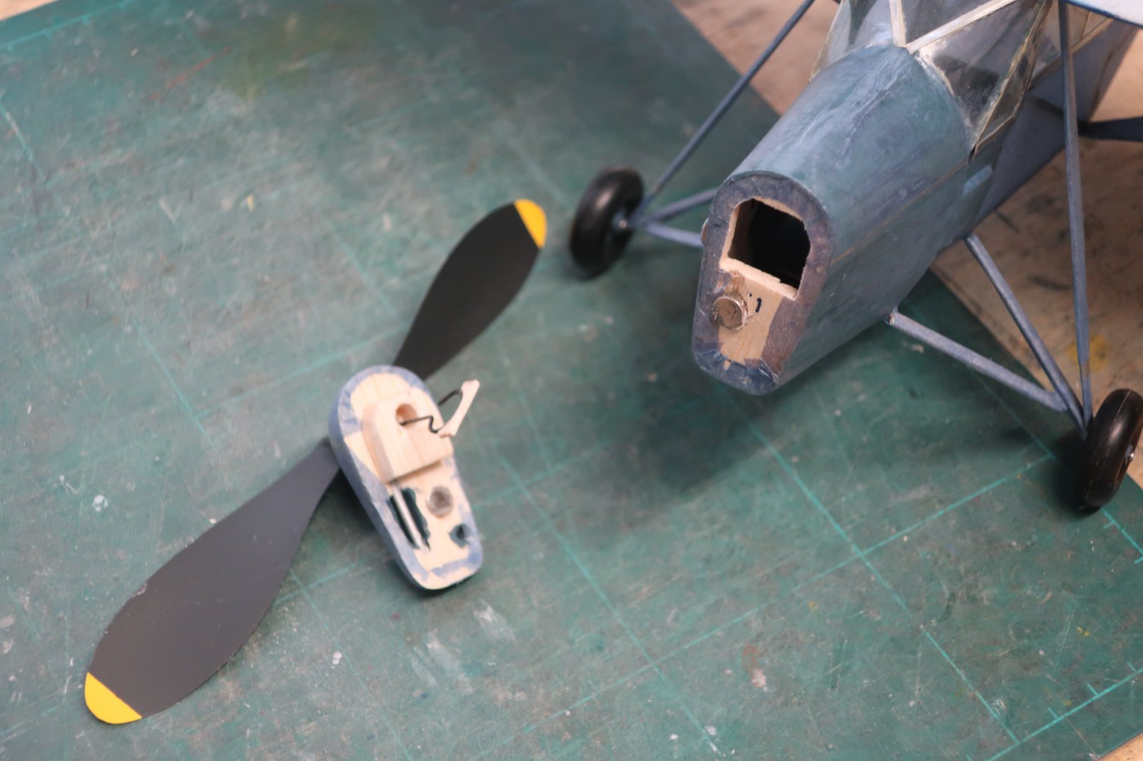

De eerste stap was om te zorgen dat het neusblok aan het eind van de vlucht niet los zou raken, want dat ziet er altijd wat armoedig uit. En omdat er toch altijd ballast in de neus nodig is, heb ik hiervoor vrij zware magneetjes gebruikt, van 5 x 3 mm.
Ik denk dat de PM het goed zou doen op een rubbermotor van pakweg 7 gram met 4 strengen. Dus heb ik zo'n rubbermotor even in 6 strengen gedaan, zodat hij redelijk strak tussen de propas en het achterste ankerpunt past en dus niet in de romp heen en weer zwiebert. Ik heb wat Pritt buddies op de neus geplakt, totdat het zwaartepunt ongeveer goed voelde.
Daarna naar buiten om wat handstartjes te maken. Het gewicht in de neus bleek precies goed te zijn.

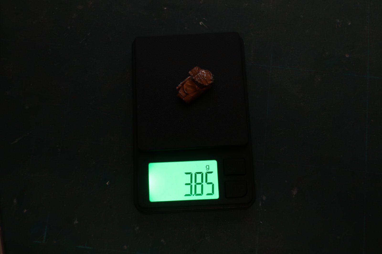

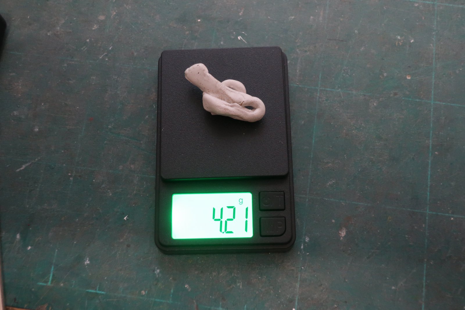

Dus heb ik een gewichtje uitgezocht (hals van een wijnfles) wat iets lichter is, vanwege de epoxy om het vast te plakken.
Dat er in geplakt, en laat De Dumpel nu maar komen!

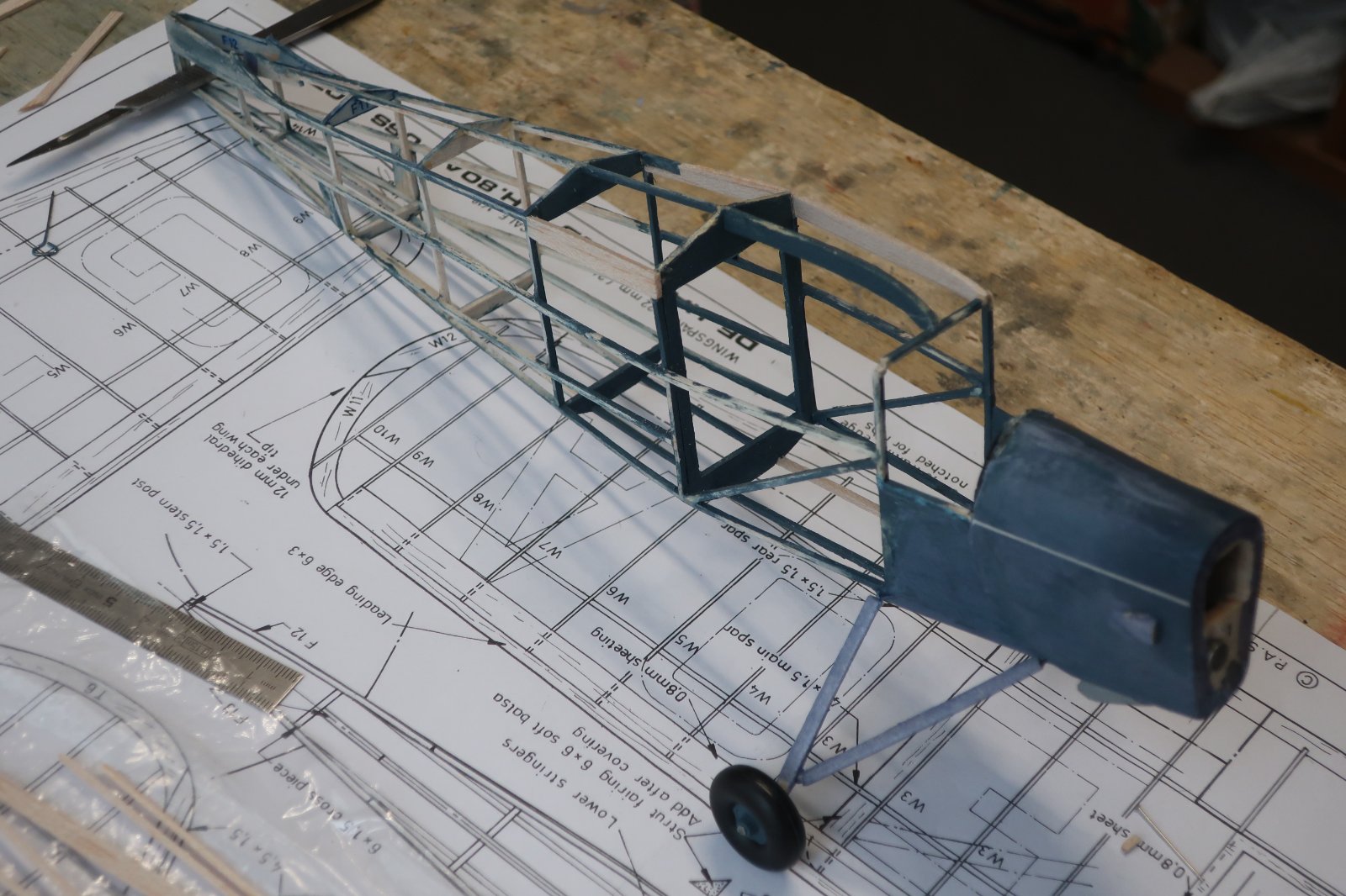

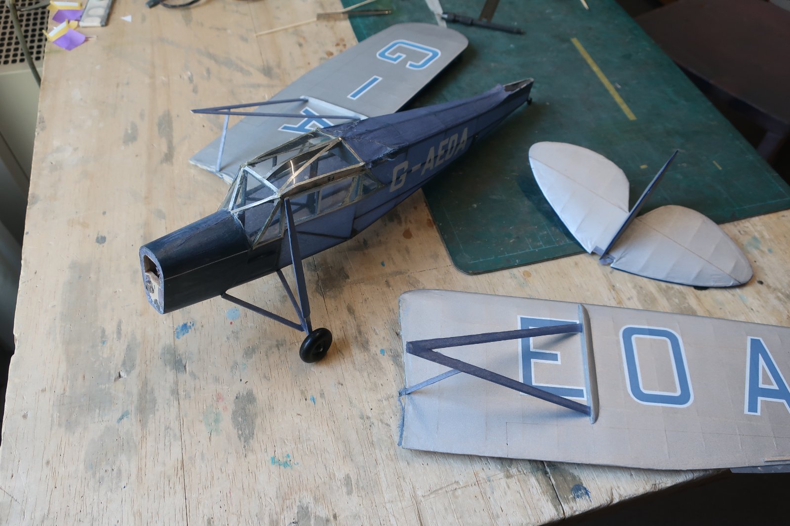

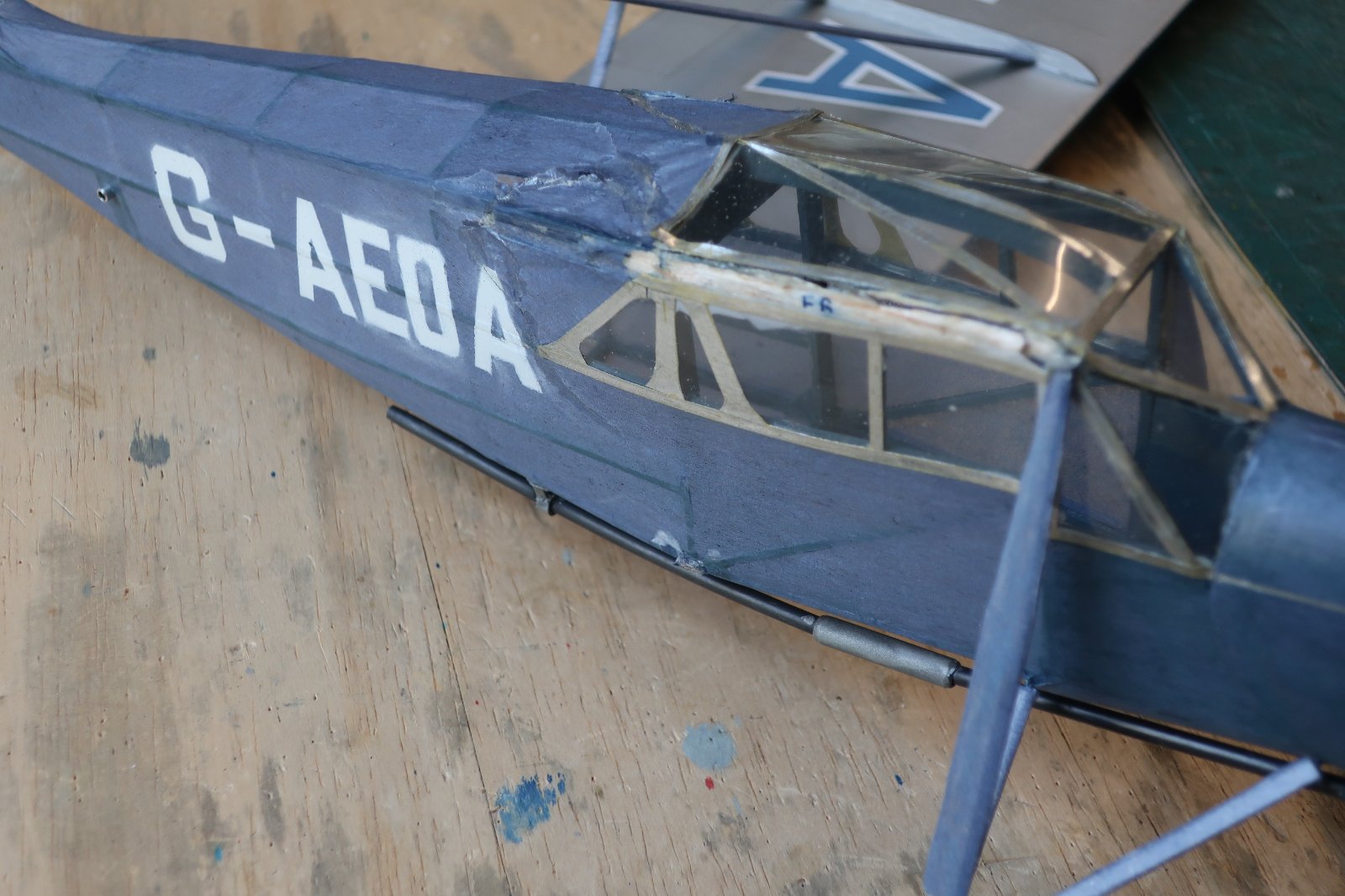

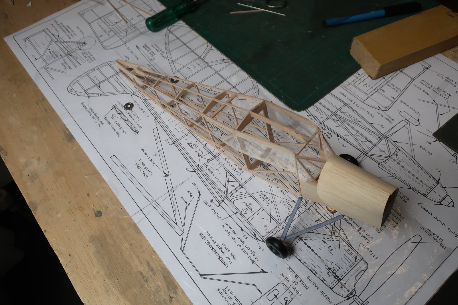

De situatie is dus dat het model linksom vliegt op de motortorsie, maar als die voor een groot deel wegvalt, is het model niet stabiel. Meer gewicht in de neus loste het probleem op. Helaas voor de PM had hij toen al meerdere malen een botsing met de muur mee moeten maken, en bij dit ontwerp resulteert dit in het losraken van de linker- en rechter vleugel, of soms zelfs alle twee! De vleugel scheurt aan de voorkant los zodat de achterlijst zich in de romp boort. Afijn, ik heb alles steeds weer gelijmd en doorgezet met als resultaat dat de PM zich wist te kwalificeren. Maar het arme ding heeft toch erg geleden. Vandaar de beslissing om de romp opnieuw te bekleden. De UHU Hart waarmee de vleugel en de staart aan de romp zitten heb ik zacht gemaakt met aceton, en zo kon het model vrij pijnloos uit elkaar worden gehaald.

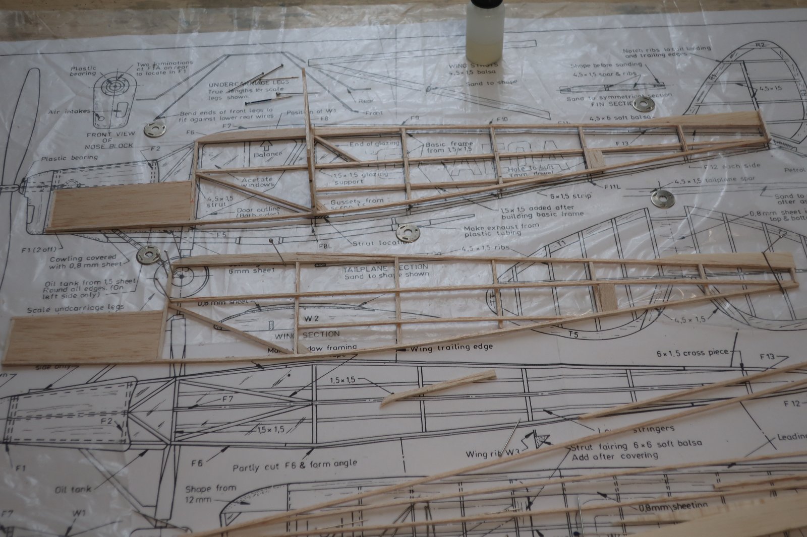

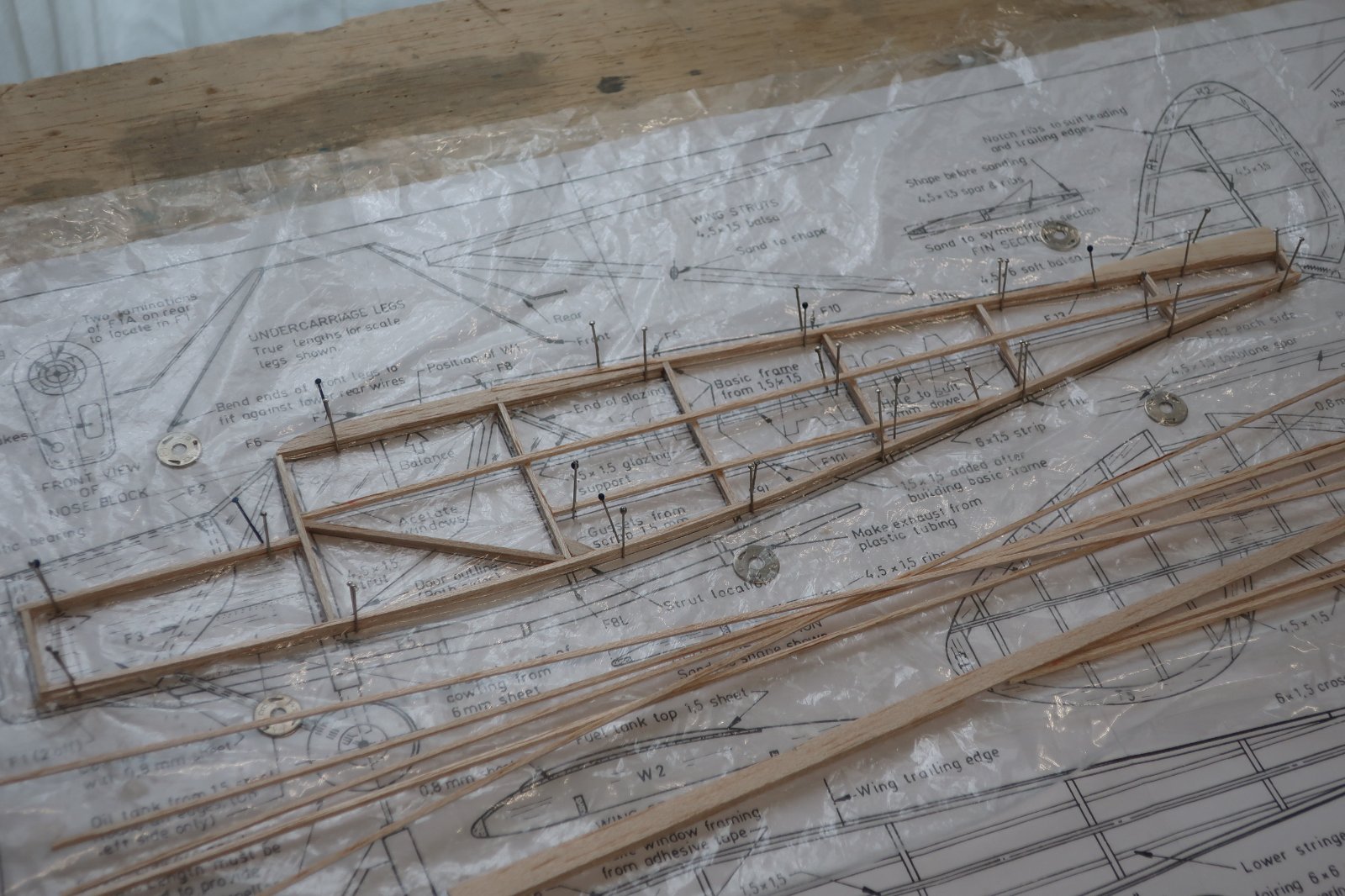

Eerst de romp maar eens kaal maken en de diverse balsa latjes repareren.
