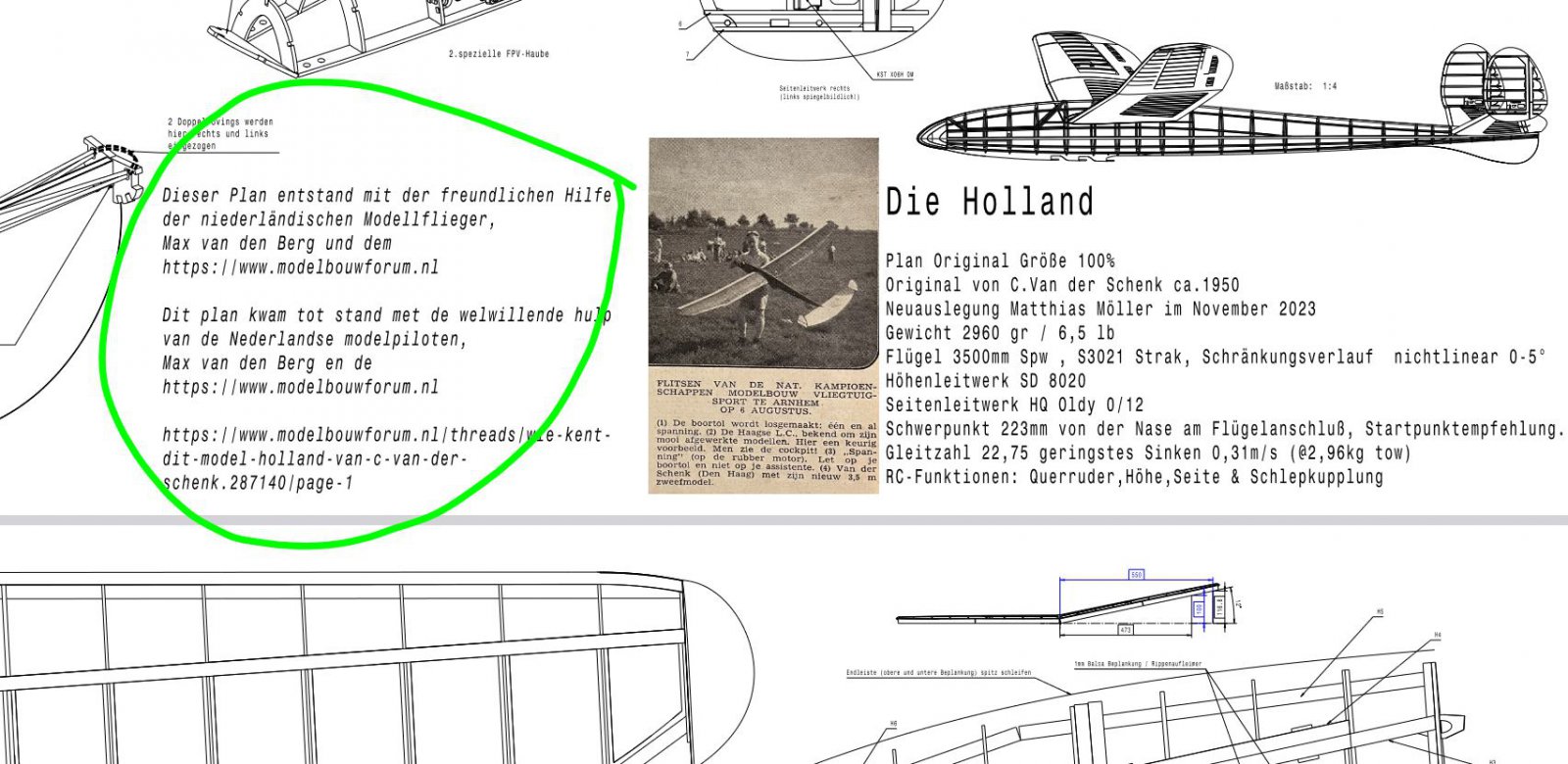

Seit heute morgen kann man sich die Baupläne und die Laserdaten bei outerzone runterladen.
Viel Spass allen die es nachbauen wollen.
Wer sich nicht mit dem Lasern beschäftigen will fragt einfach den @Sebastiaan3Z9
Morgen werden wir in Bentheim fliegen, ich freu mich schon, dann gibt es neue Flugfotos @GeryGamer wird mit Vollformat fotografieren!
https://outerzone.co.uk/plan_details.asp?ID=15211
Sinds vanochtend kunt u de blauwdrukken en de lasergegevens downloaden bij outerzone. Veel plezier voor iedereen die het opnieuw wil maken. Als u zich niet met laseren wilt bezighouden, vraag het dan gewoon aan de @Sebastiaan3Z9 Morgen vliegen we in Bentheim, ik heb er zin in, dan komen er nieuwe vliegfoto's @GeryGamer gaan foto's maken met full frame!

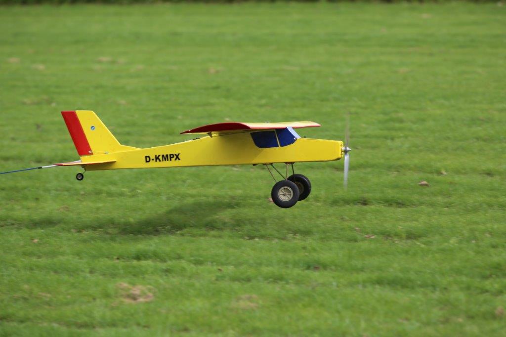

Bad Bentheim F-Schlepp war Fototechnisch nicht so erfolgreich, aber wir haben eine Eigenart des Models herausgefunden und es ist zum Glück heile geblieben.
Bad Bentheim F-Schlepp was niet zo succesvol op het gebied van fotografie, maar we ontdekten een eigenaardigheid van het model en gelukkig bleef het intact.

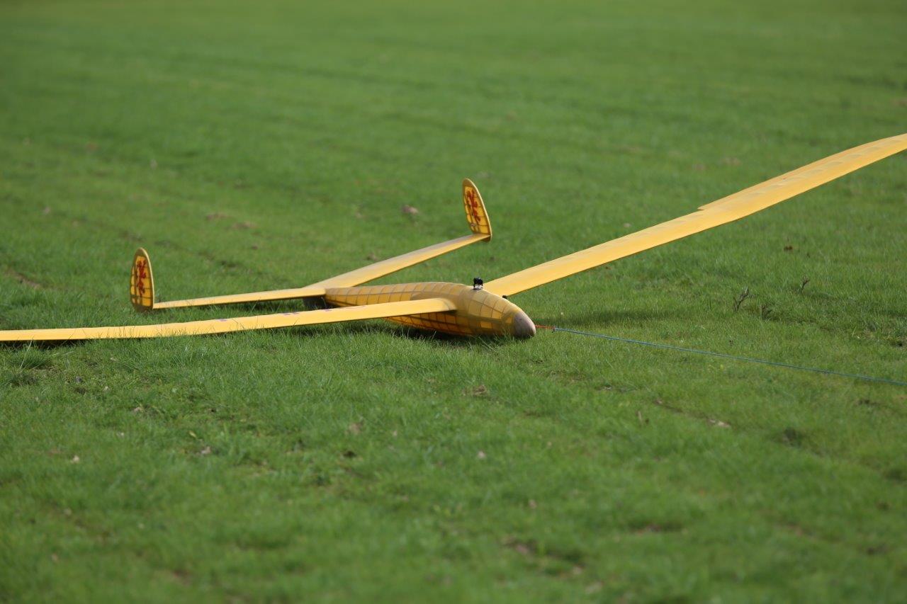

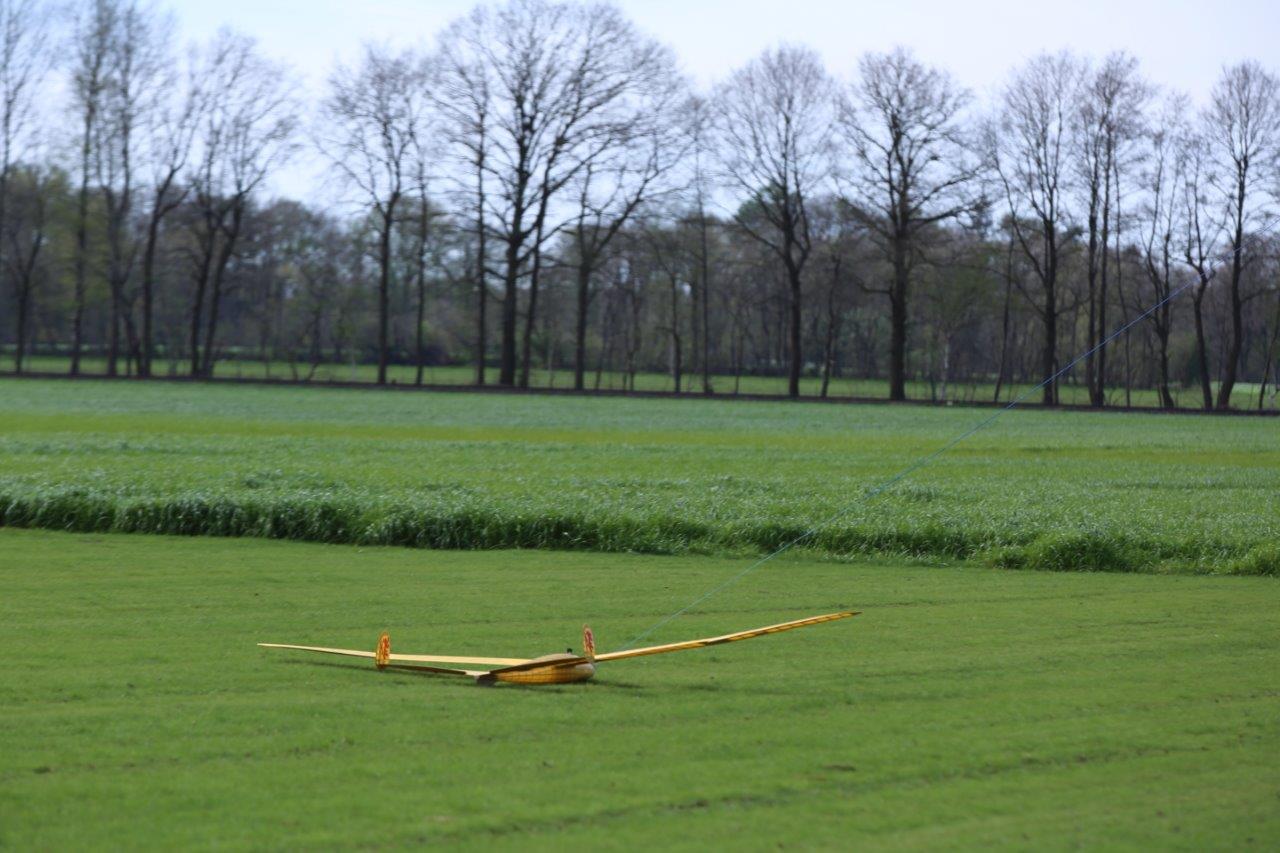

Die große Kufe am Heck sorgt dafür, dass das Modell nicht abhebt, der Anstellwinkel ist negativ, man kann sogar die Flügel Unterseite sehen. Zum Glück ging das Modell direkt an der Platzkantenach oben, das Seil zog mir die Nase hoch, dabei ist das Heck am Feld angestreift und hat das Höhenleitwek leicht verdreht.
De grote slip aan de achterkant zorgt ervoor dat het model niet opstijgt, de invalshoek is negatief, je kunt zelfs de onderkant van de vleugels zien. Gelukkig ging het model direct aan de rand van het parcours omhoog, trok het touw mijn neus omhoog, is de staart op het veld geschaafd en heeft de verticale geleider iets verdraaid.
Leider hatte ich beim Rutschen auf dem Rasen in leichter Panik die klinke nicht gefunden aber nach einem kurzen Anstieg auf Sicherheitshöhe konnte ich fliegen und das Modell sicher zurück bringen. Von heute an wird das Modell im F-Schlepp immer geworfen bzw aus der Hand gestartet.Vielleicht wäre auch das mit dem Leitwerk nicht passiert, wenn wir den ganzen Platz genutzt hätten, nachher ärgert man sich immer über sich selbst, aber in ein paar Wochen wenn das Modell wieder geflogen hat ist da alles zum Glück vergessen.
Helaas had ik de Trekhaak niet gevonden tijdens het glijden over het gazon in lichte paniek, maar na een korte klim naar veiligheidshoogte kon ik vliegen en het model veilig terugbrengen. Vanaf vandaag zal het model altijd uit de hand worden gegooid of gestart in de F-tow. Misschien was dat met de staart niet gebeurd als we alle ruimte hadden benut, achteraf erger je je altijd aan jezelf, maar over een paar weken als het model weer gevlogen heeft, is alles gelukkig vergeten.

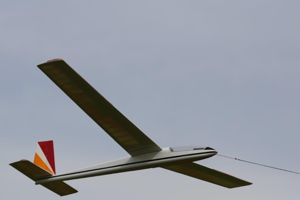

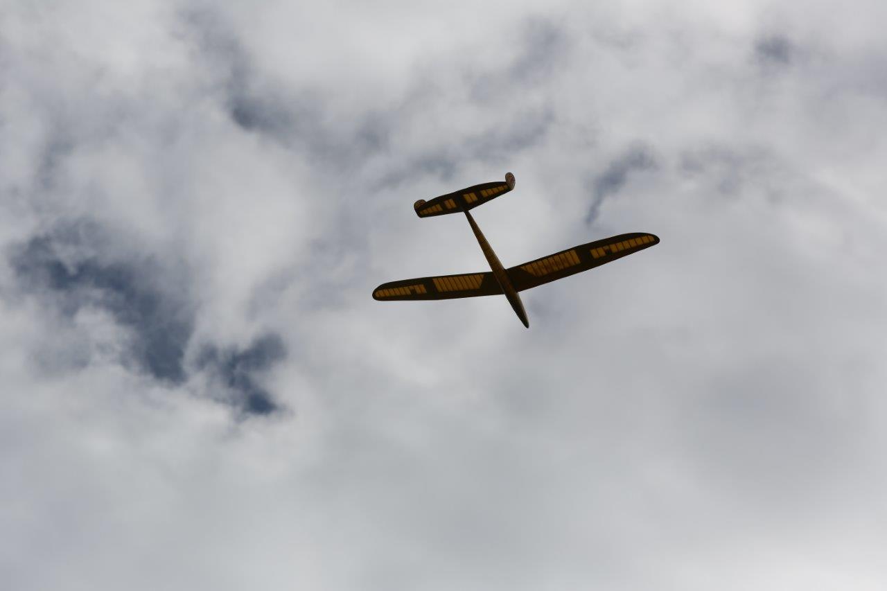

Der Flug war trotz Schaden ganz ruhig und alles gut steuerbar
Ondanks de schade verliep de vlucht erg rustig en was alles goed te besturen.

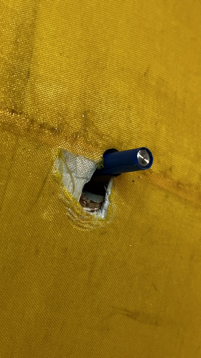

Die Schraube hat an der Leitwerksunterseite etwas Freiraum erzeugt.
De schroef heeft wat speling gecreëerd aan de onderzijde van het empennage.

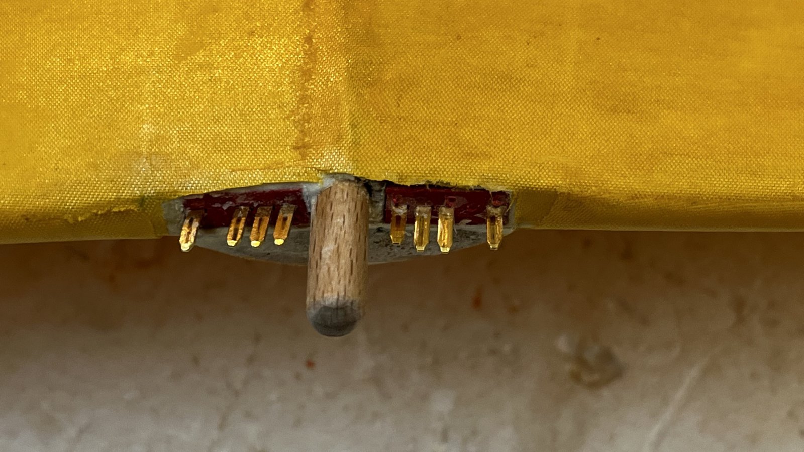

Die Stecker gilt es noch korrekt auszrichten, sie sind verbogen, oder auszutauschen.
De stekkers moeten nog correct worden uitgelijnd, ze zijn verbogen of vervangen.

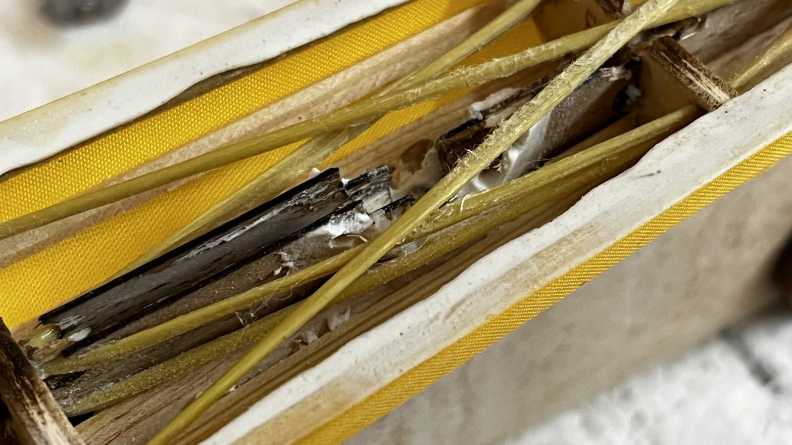

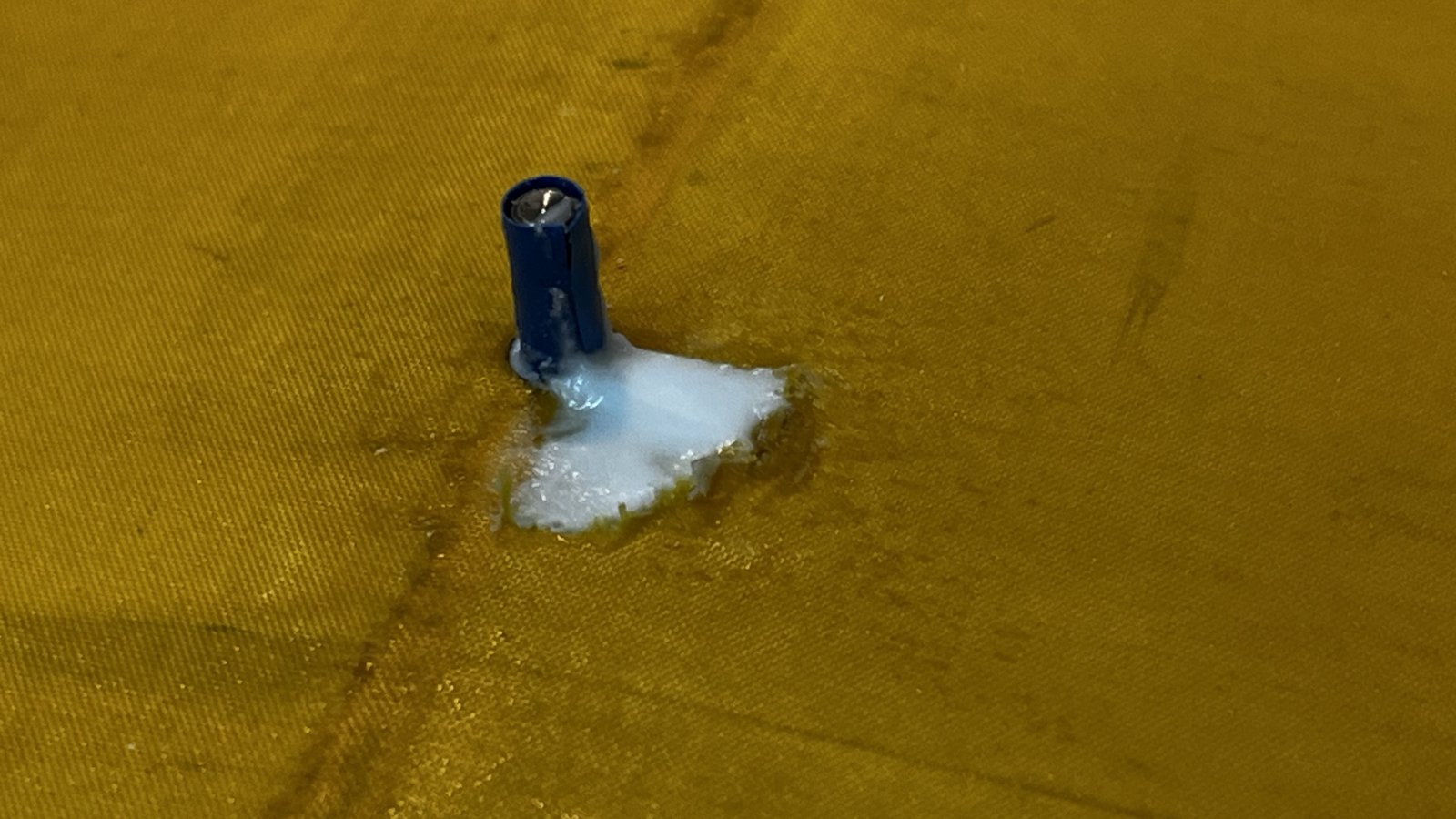

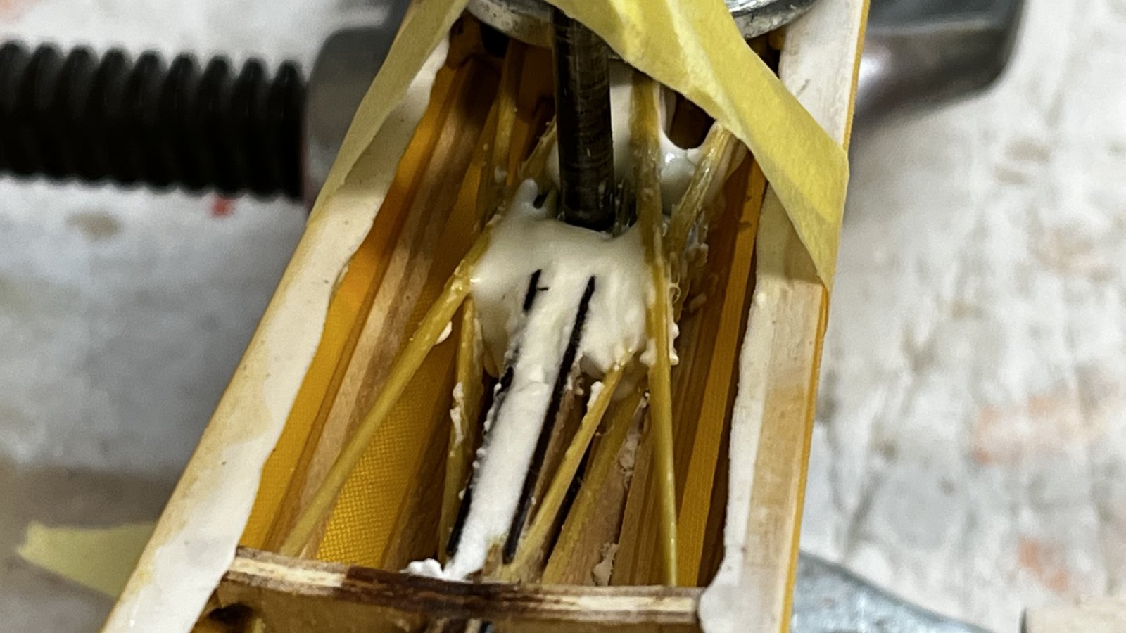

Die Mutter ist neu mit Epoxyd in Position geklebt.
De moer is nieuw op zijn plaats gelijmd met epoxy.
Der Freiraum der Schraube wurde mit Epoxyd mit Microballons aufgefüllt und verklebt.
De vrije ruimte van de schroef werd opgevuld met epoxy met microballonnen en gelijmd.

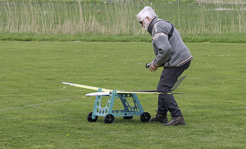

Is dit geen oplossing voor de start van de "Holland"?
img_2600-jpg.577960
De foto is vorige week gemaakt op de sleep meeting in Kampen door Yvonne Froolik.

ja das wäre eine Lösung, ich habe sogar so einen startwagen, aber den muss man natürlich extra mitnehmen und nach dem start vom Platz holen. da die Holland schon bei Schrittgeschwindigkeit fliegt kann man sie besser so wie Gero aus der Hand freigeben. Der Aufwand ist halt geringer und ich starte den Stiegker, den Wolkenbeisser und den Star13 auch nur aus der Hand weil reine Seitenruder Modelle, damit habe ich einiges an Erfahrung und die Methode ist grade bei langsam fliegenden Antikmodelle sehr sicher.
Ja dat zou een oplossing zijn, ik heb zelfs zo'n startauto, maar die moet je natuurlijk wel meenemen en na de start op de plek halen. Omdat de Holland stapvoets vliegt, is het gemakkelijker om hem, net als Gero, uit je hand los te laten. De inspanning is gewoon minder en ik start de Stiegker, de Wolkenbeisser en de Star13 alleen met de hand omdat het pure roermodellen zijn, daar heb ik veel ervaring mee en de methode is zeer veilig, vooral bij langzaam vliegende antieke modellen.
