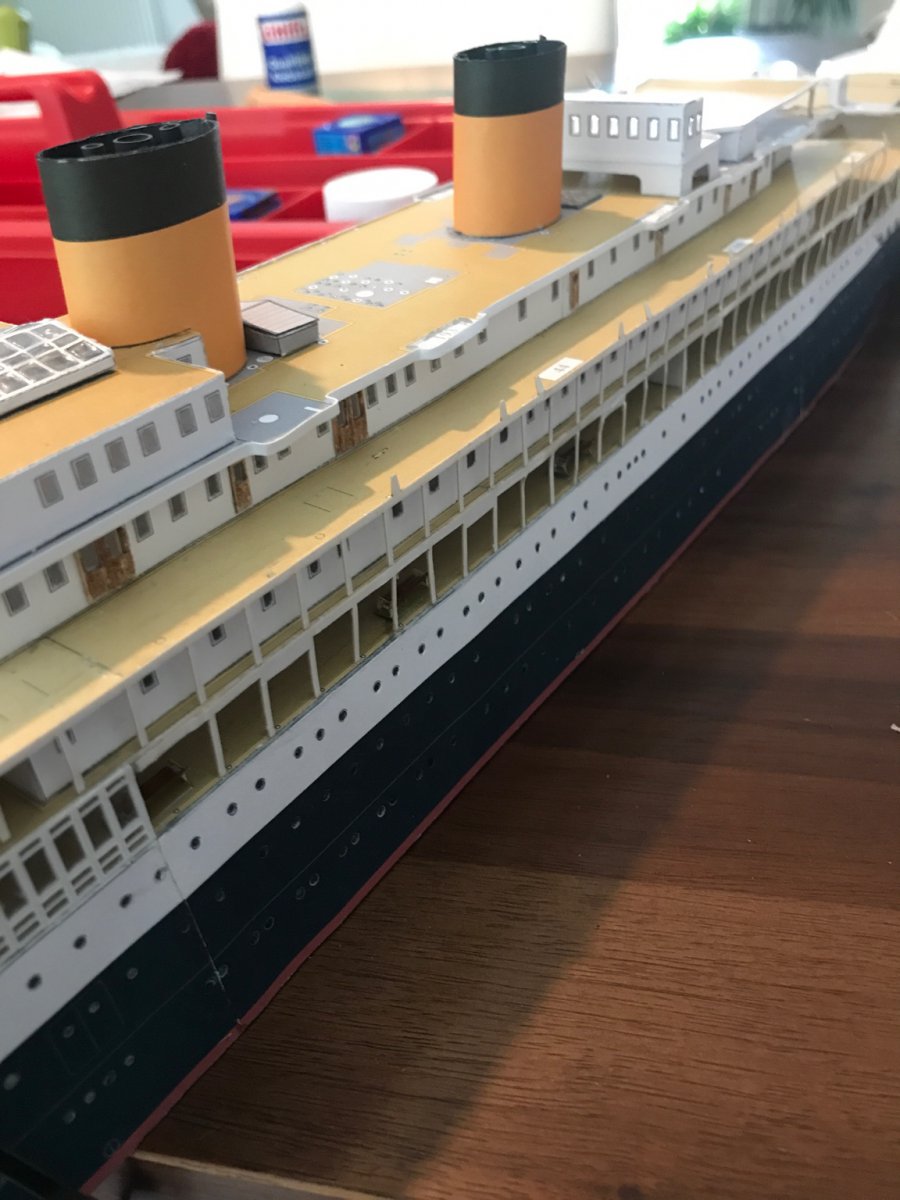

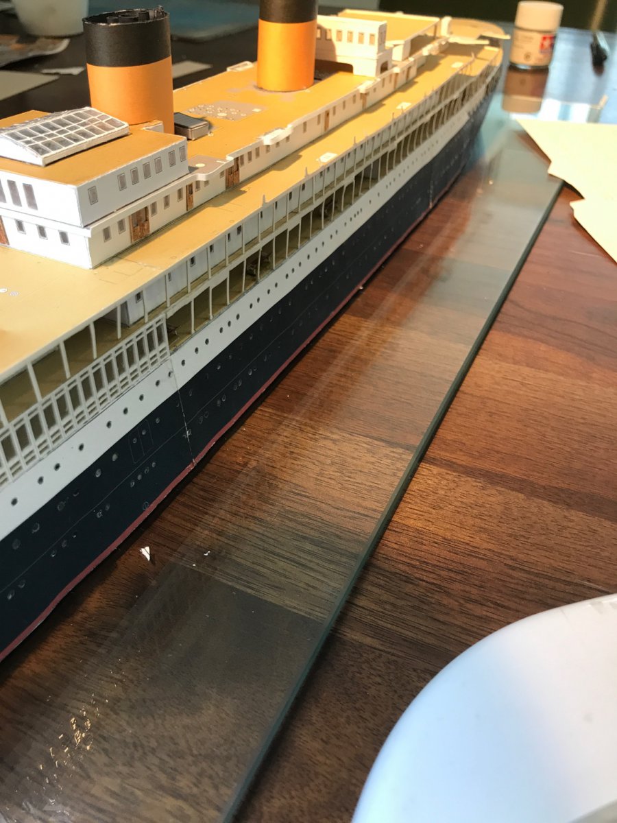

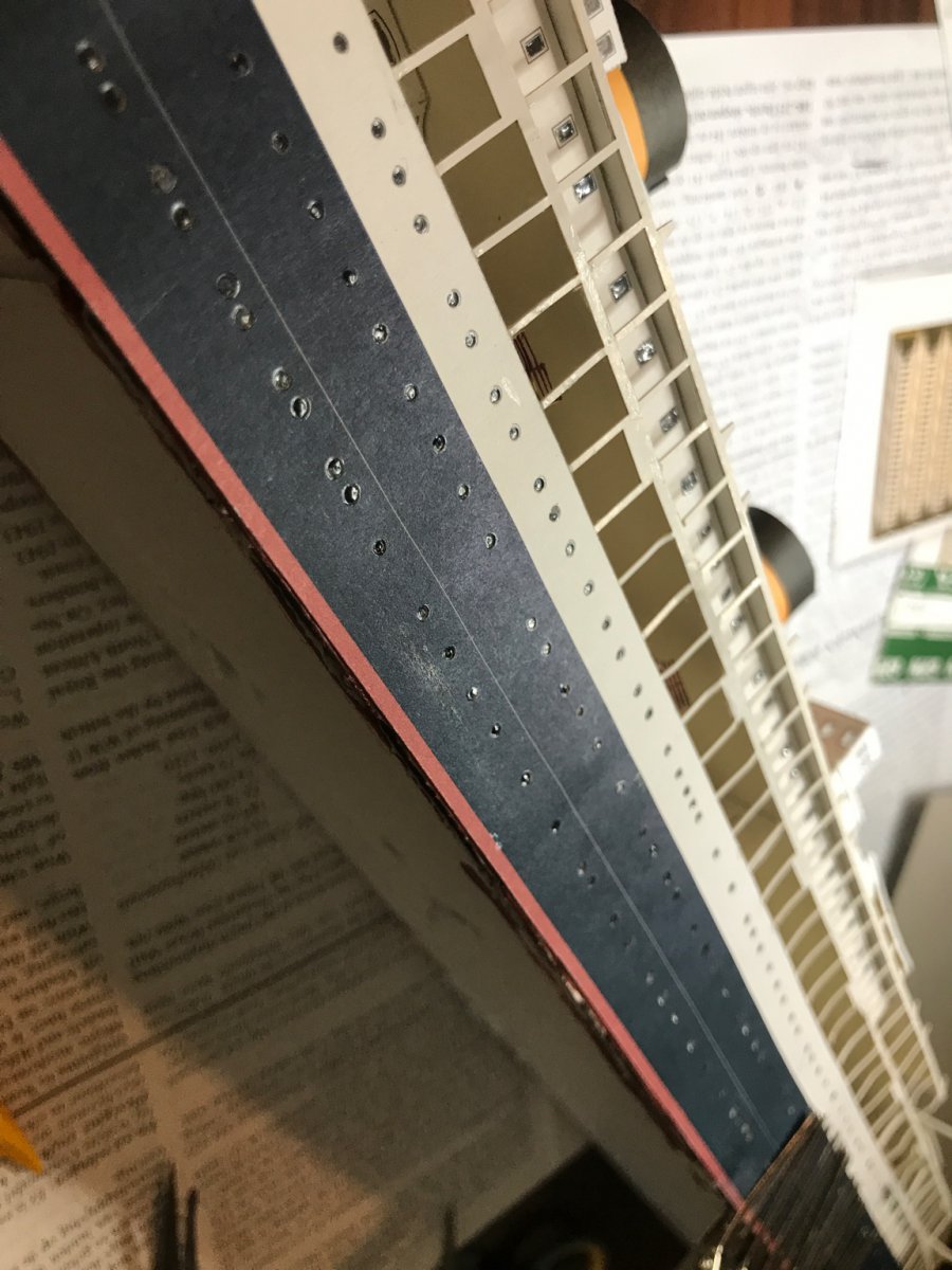

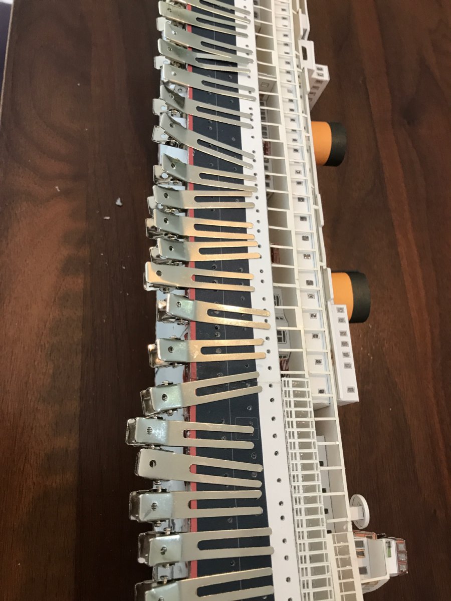

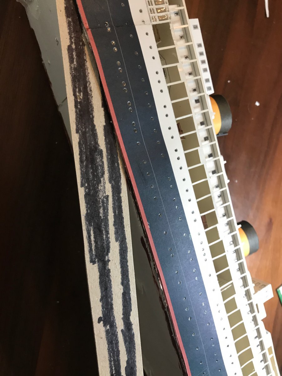

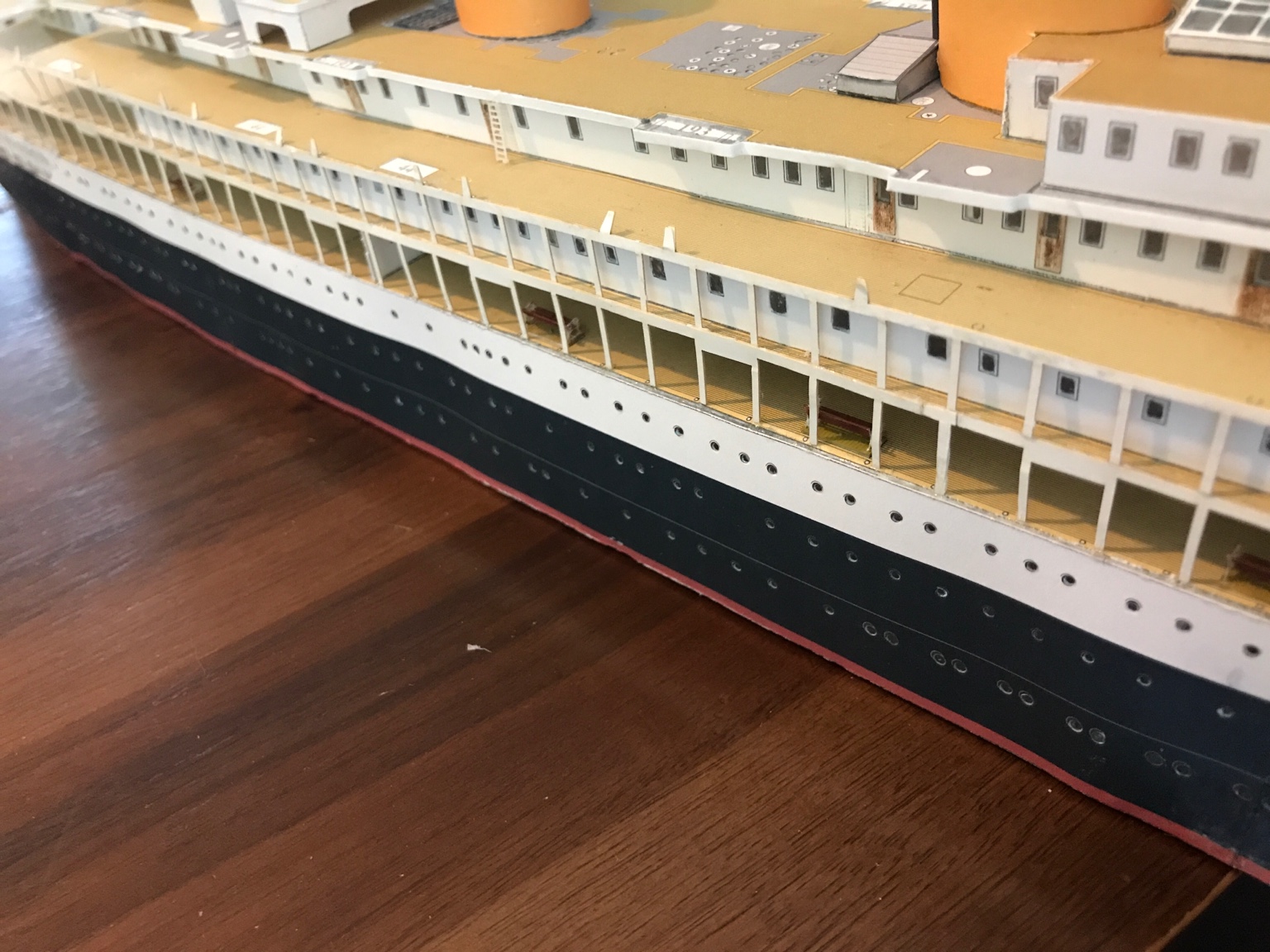

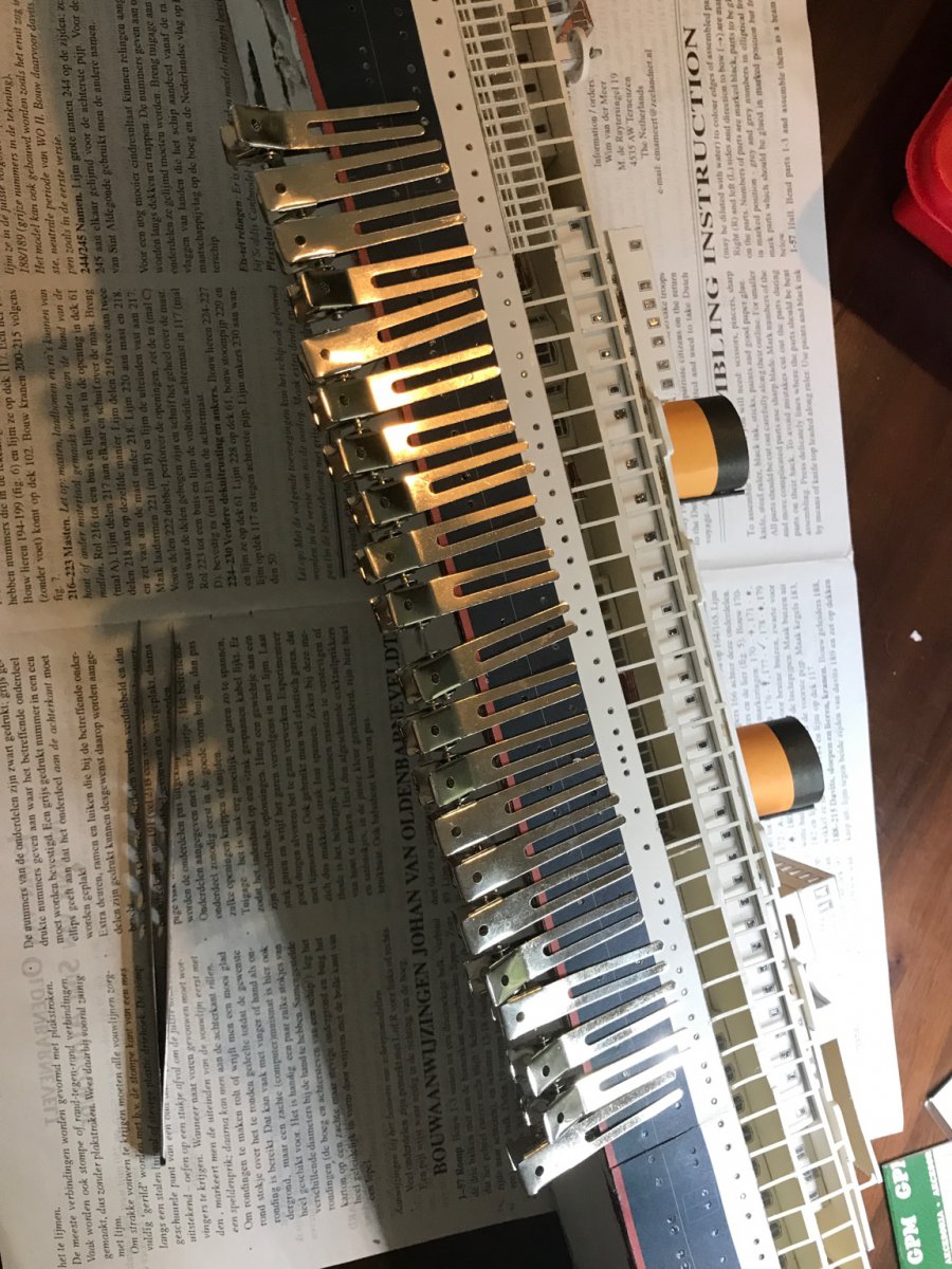

Ik ben ontevreden over het bobbelen van
de romp. Daarom snij ik de onderkant los en verstevig van binnen met karton. Eerst op bakboord proberen want dat is de voorgenomen niet diorama kant
Stuurboord ligt erger open dan de titanic destijds
Proefpassen. Hier wel uit 1 stuk karton
Operatie stekelvarken
Een grote verbetering en hopelijk toekomstvast. Ik gebruikte 1mm karton

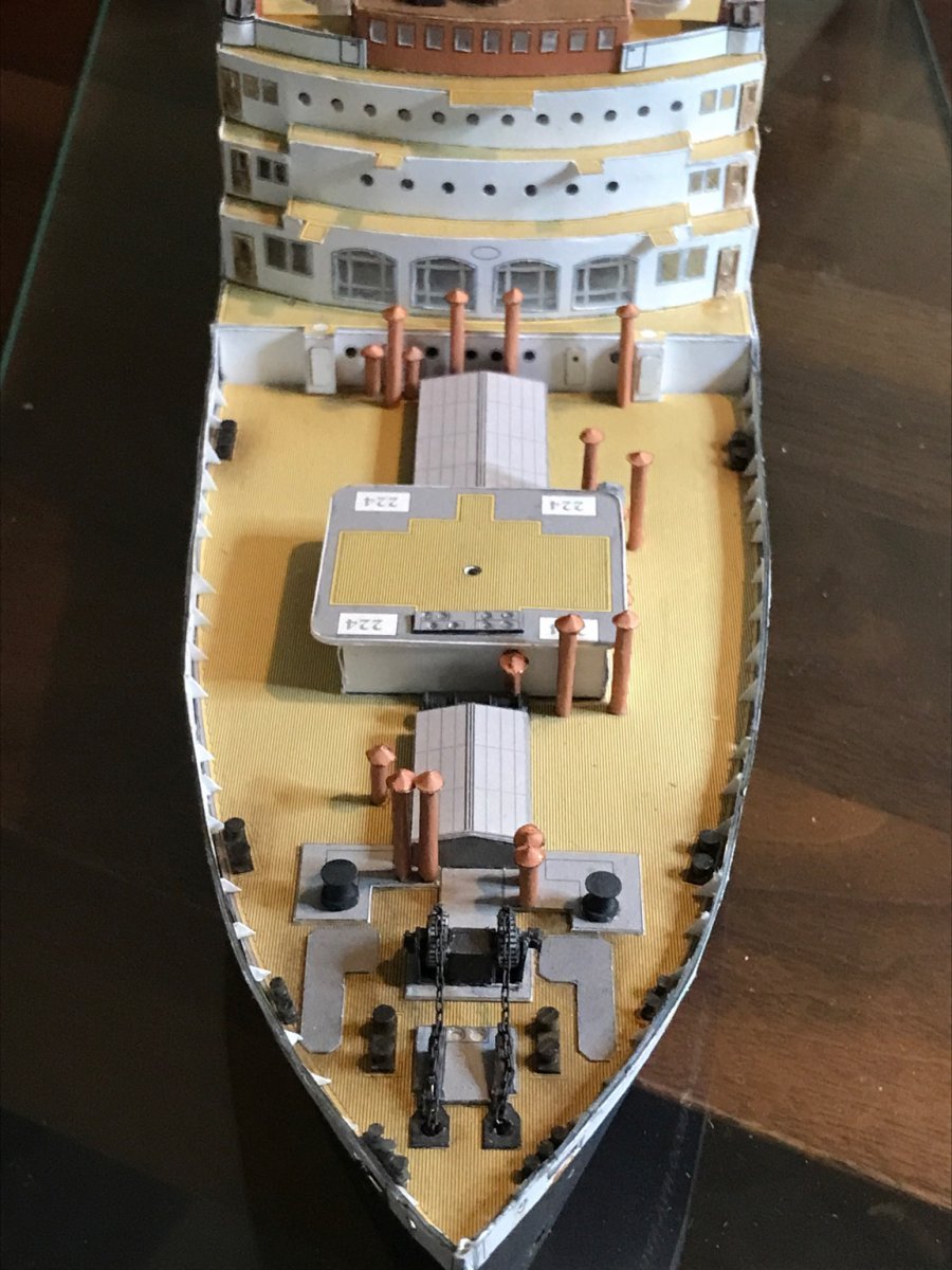

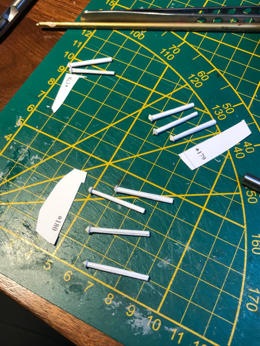

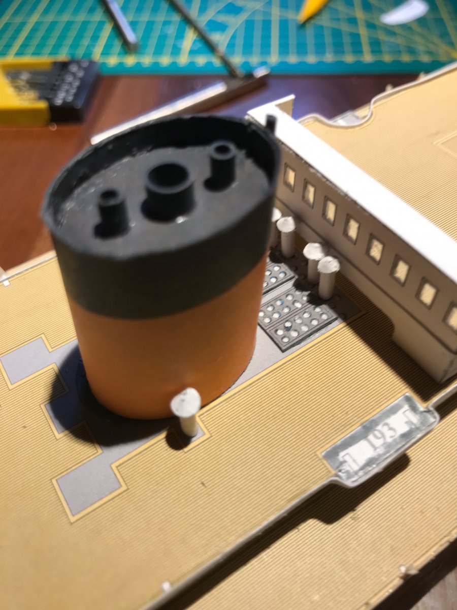

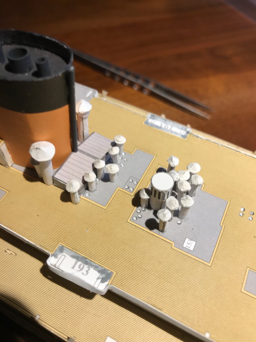

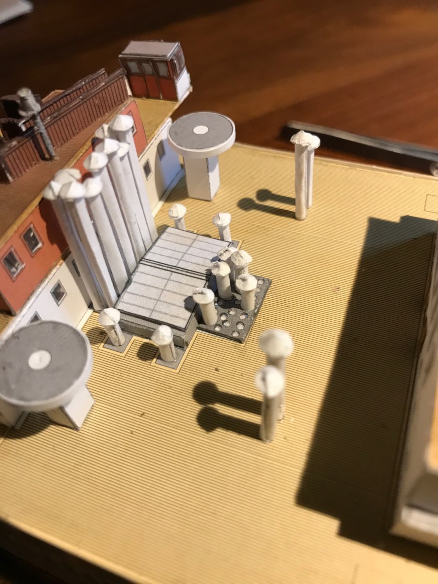

de eerste ventilatoren. Ze zijn er van verschillende lengte en kleur. De kleur mag je raden (bruin voordek, de rest wit volgens mij), de lengte werkt met ingenieuze maar wel erg kleine markeringen
Zoals het symbool links van de 176

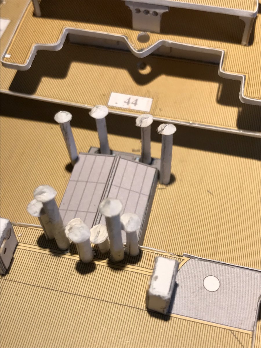

En weer 17 ventilatieschachten. Er zaten er overigens 16 in de plaat maar de kopie hielp weer eens. Foutje van mij ergens? Geen idee.

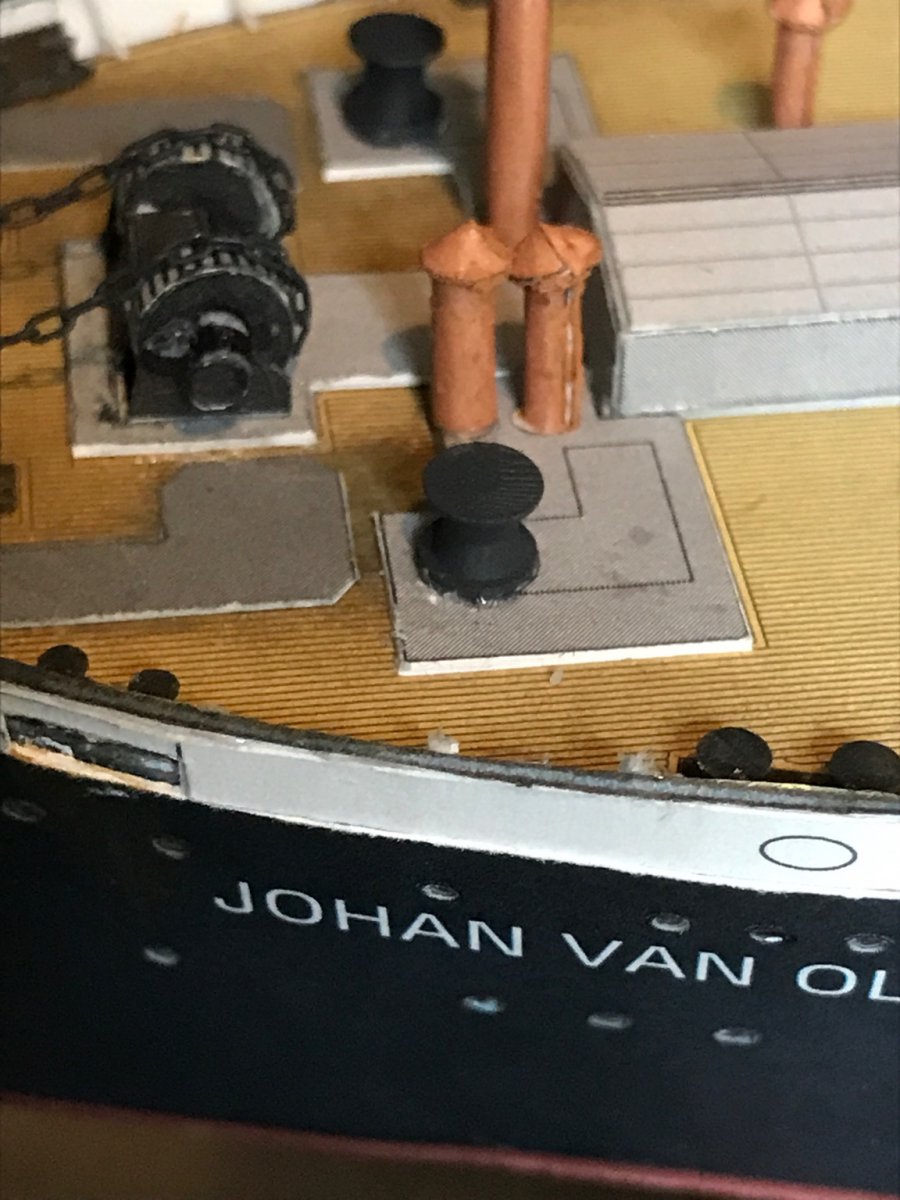

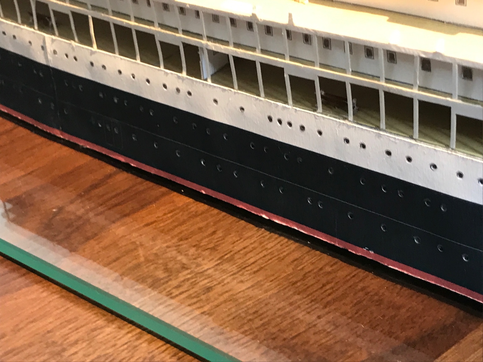

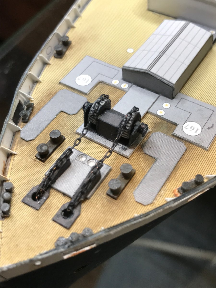

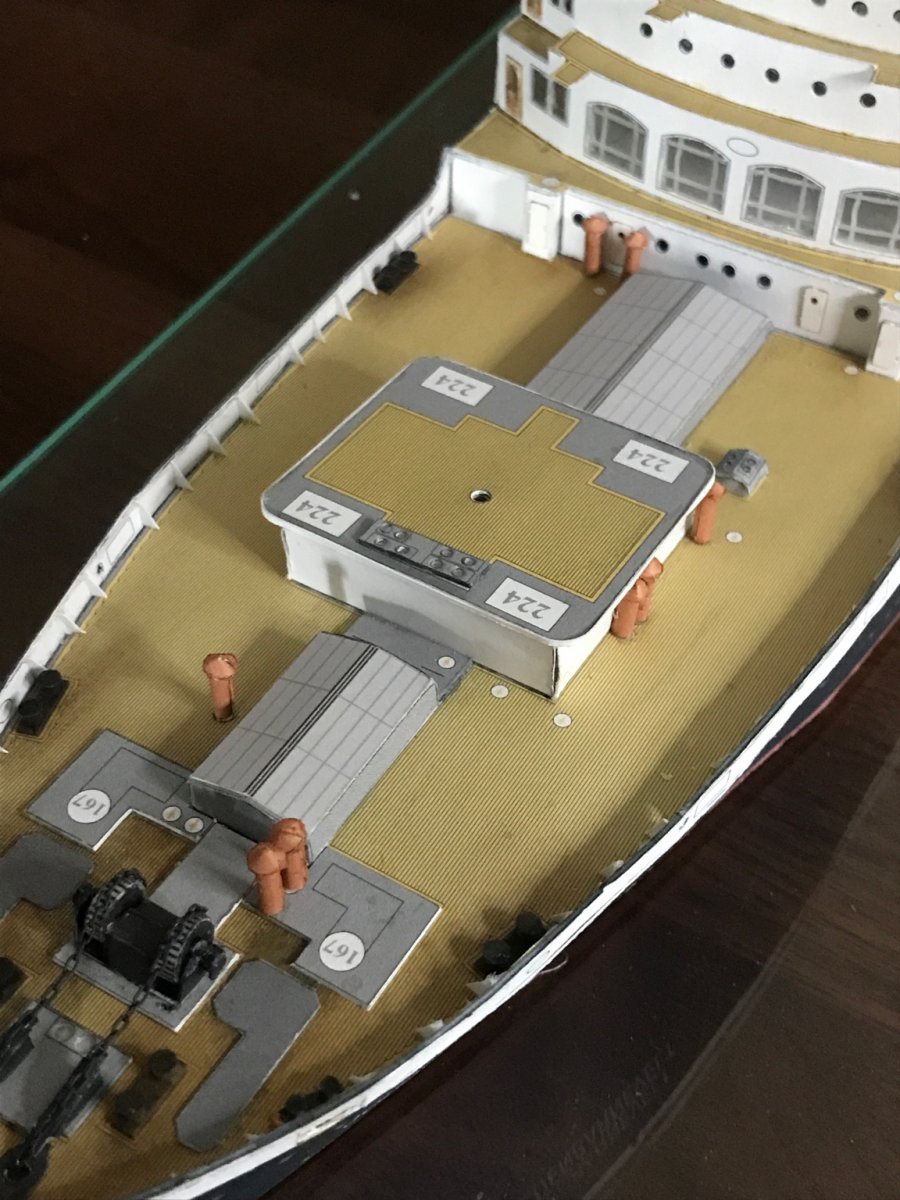

Op trappen en railing na is het voordek gereed. Ik gebruik ook weer het principe van een mooie en minder mooie kant: lassen van de ventilatieschachten zet ik op bb zodat deze bij het diorama niet te zien zijn.
Typisch is te zien op de ingezoomde foto dat het grijs van de randen toch weer aardig verdwijnt. Het verbleekt of trekt erin

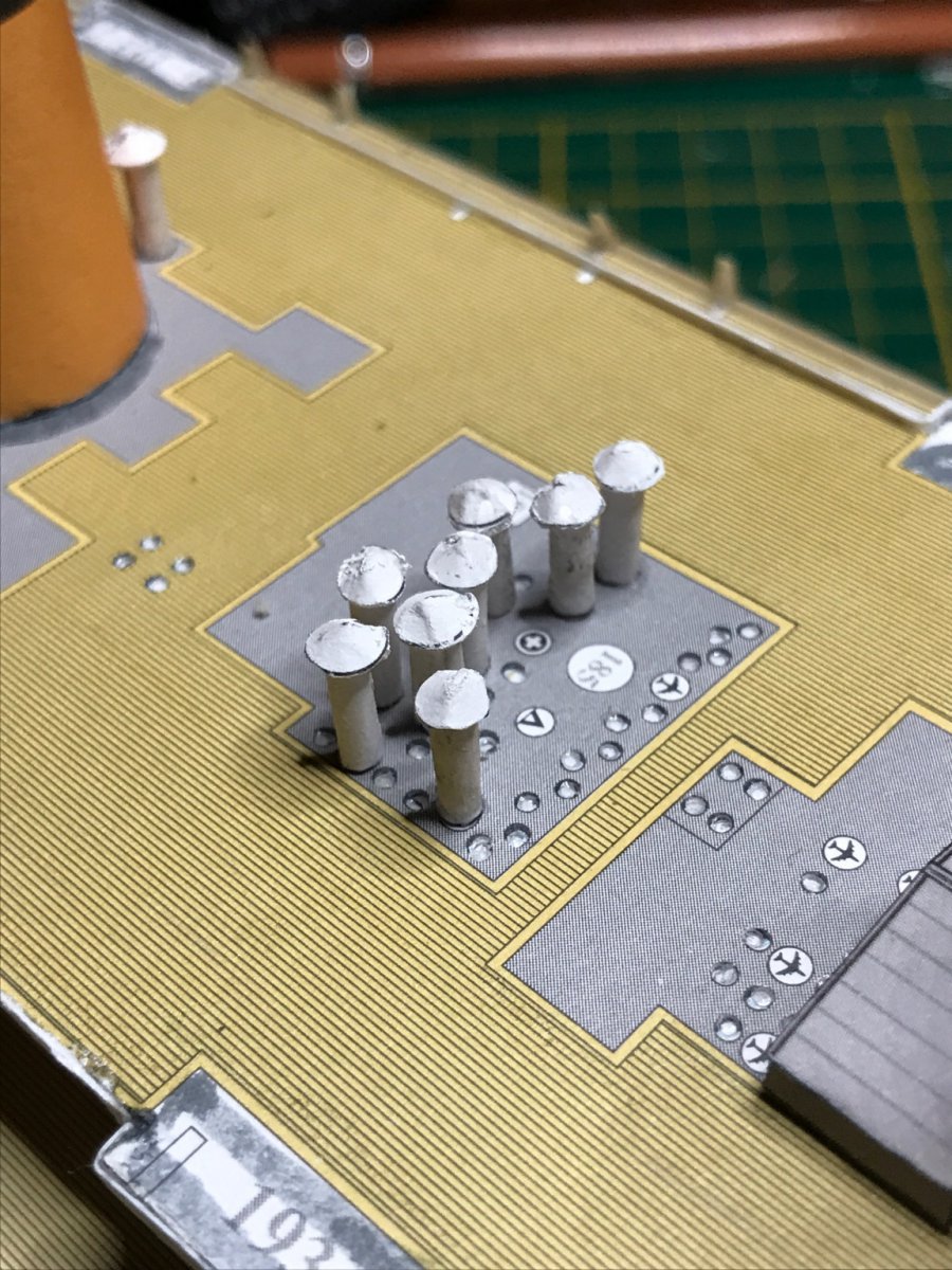

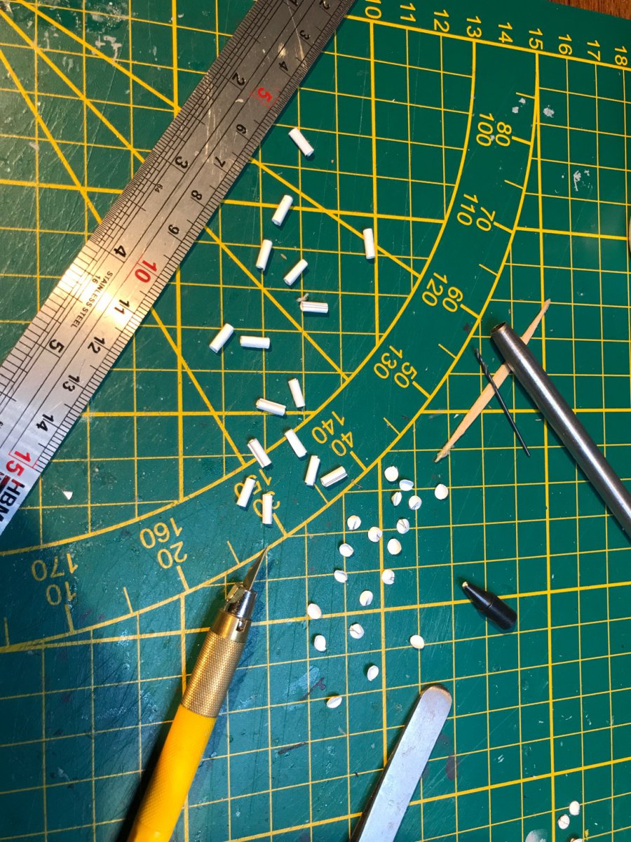

Al het gereedschap op een rijtje

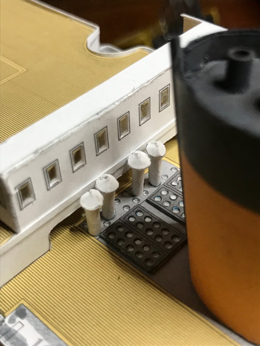

Uitsnijden paaltjes, strak draaien rond boortje van geschikte dikte en plakken door instrijken met wat lijm mbv tandenstoker
De bovenkant ponsen en hoekje wegsnijden. Dan rondbuigen op het boorhoudertje. Lijm op de flap en plakken

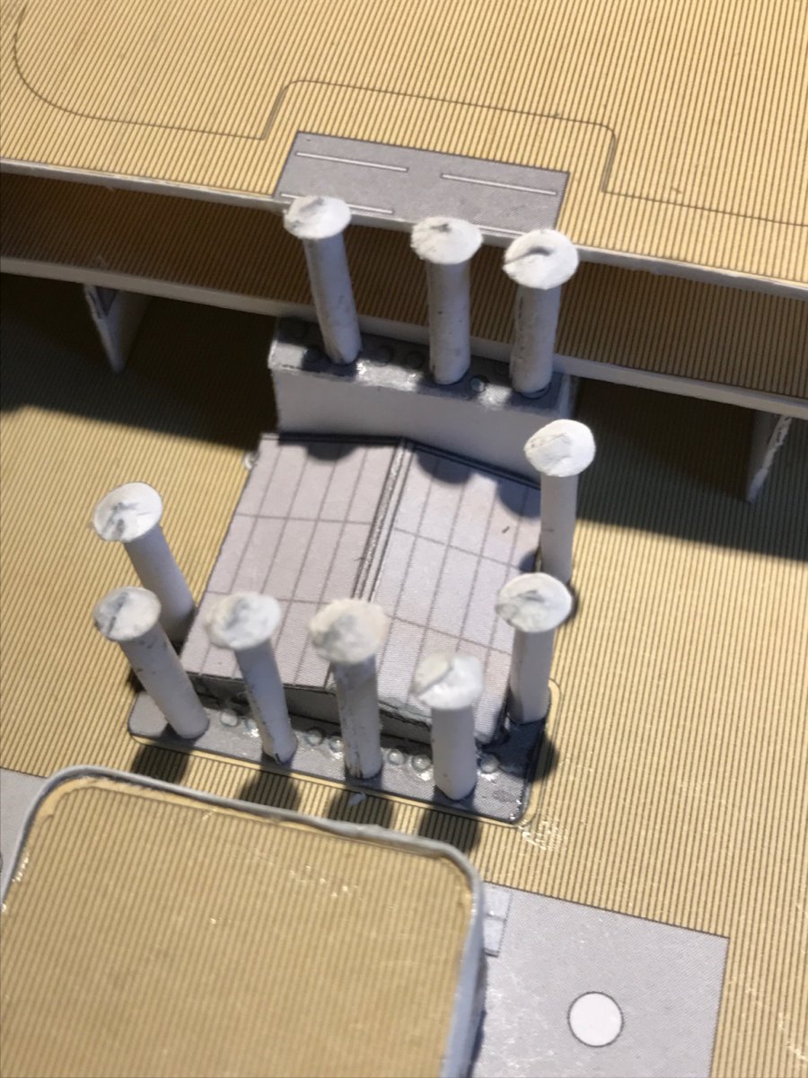

Nu ik bijna alle ventilatoren af heb kom ik tot de ontdekking dat
HET NATUURLIJK VEEL BETER IS OM HET PAPIER OM TE DRAAIEN ZODAT DE ZWARTE RANDEN NAAR BINNEN STAAN
Zucht
Joepie
Dat waren dan 92 ventilatieschachten!
Sommigen van eerste werkte ik nog af met plamuur, not my finest our. Misschien kan ik dat nog iets verbeteren

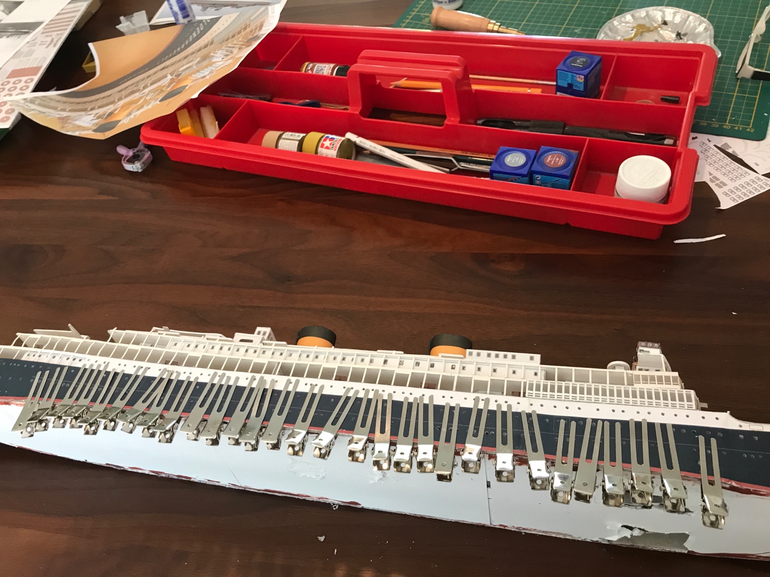

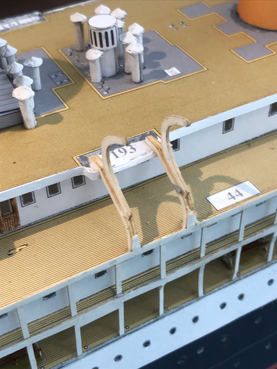

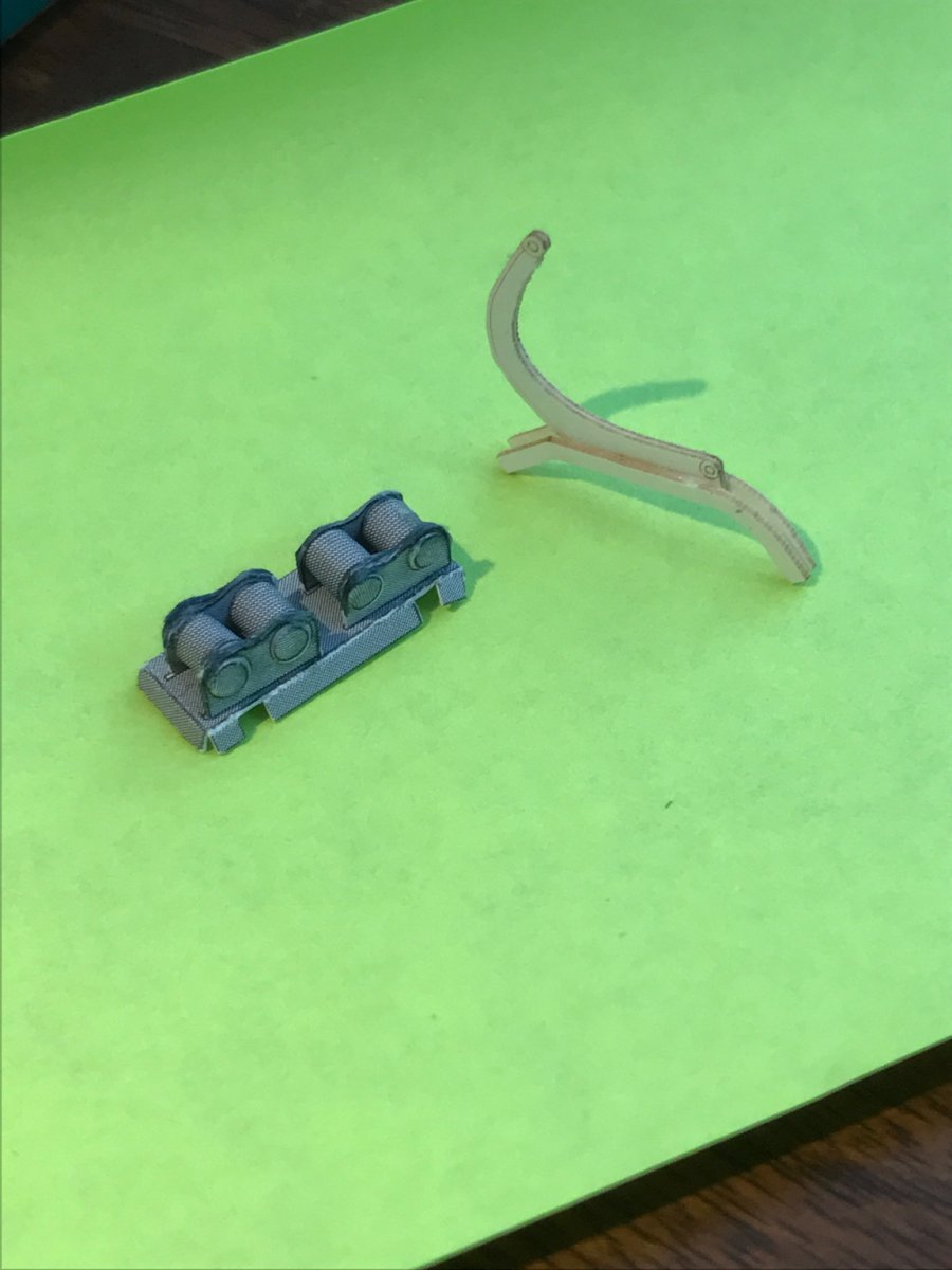

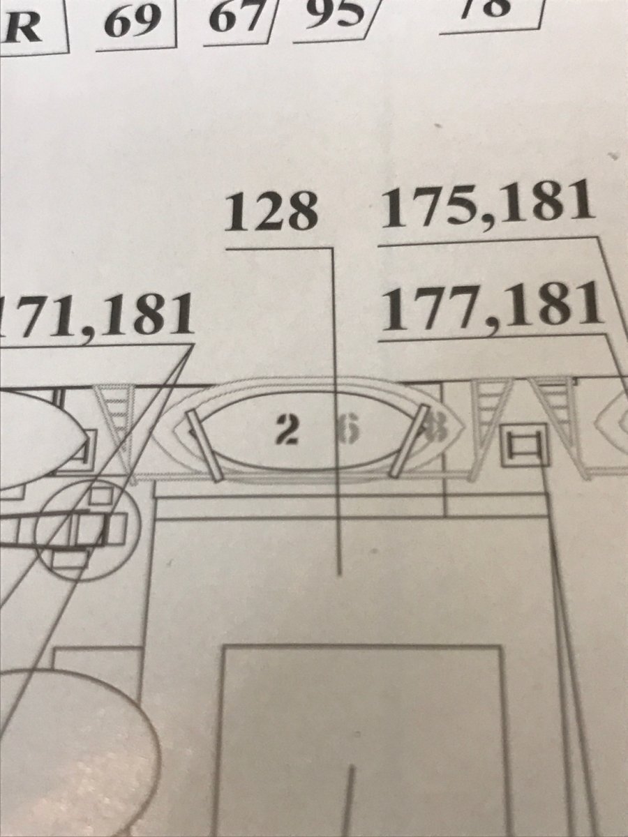

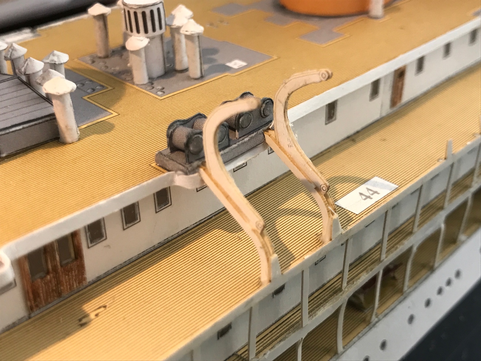

De nummers 1 en 2 staan getekend als staande op het dek aan rechte davids, maar de foto toont duidelijk schuine davids.

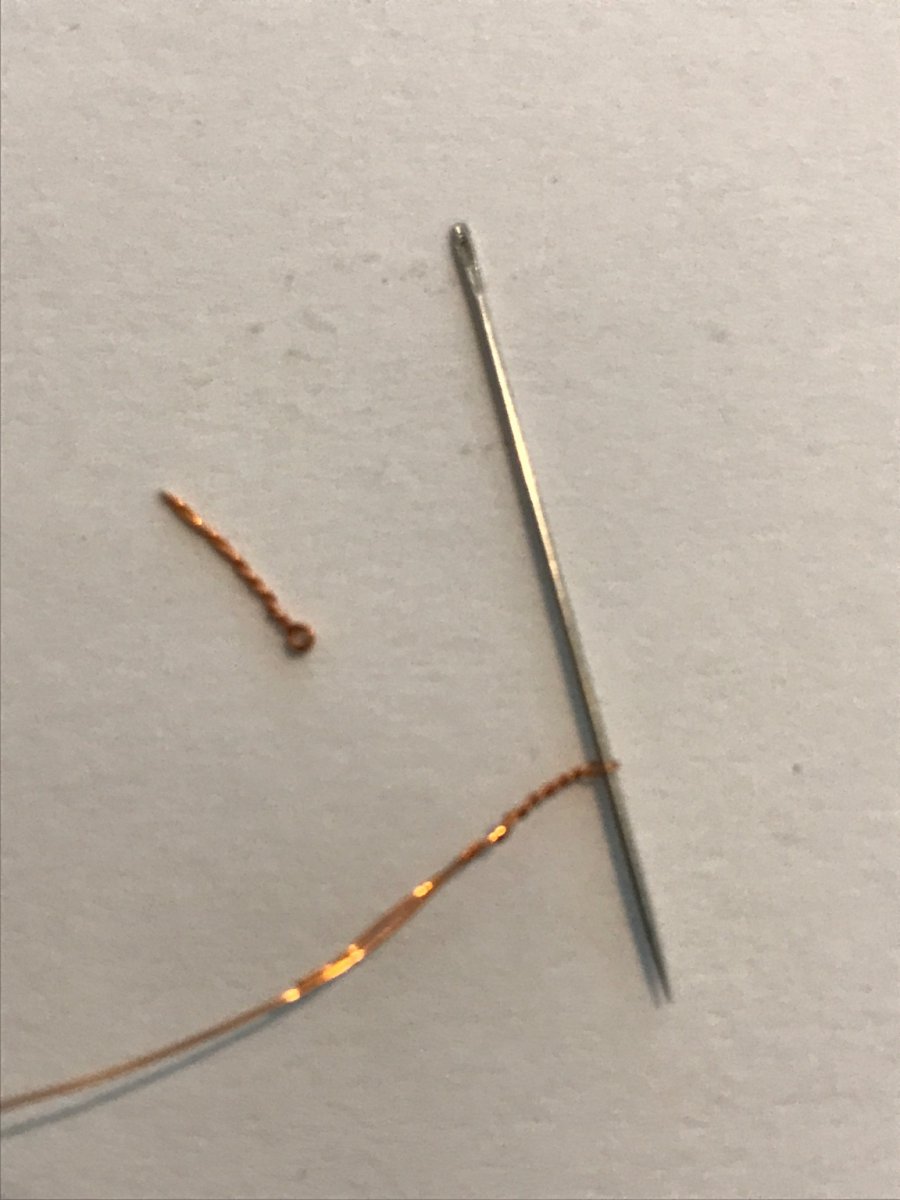

Monnikenwerk al die davits en lieren Erik! Zag ik een paar plaatjes terug een echte zeilnaald met 3-kantige punt? Past wel bij zo'n nautisch project. Gr. Klaas
Nou, volgens mij komt die uit een albert hein setje van 0,99 cent. Maar je weet maar nooit waar die hun naalden vandaan hebben [emoji3]

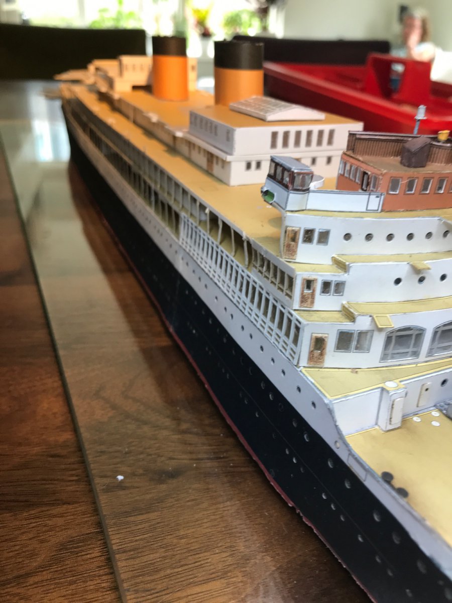

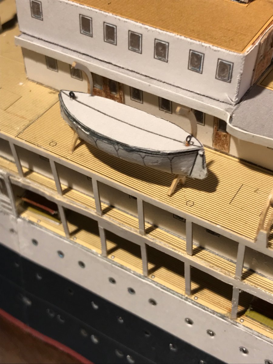

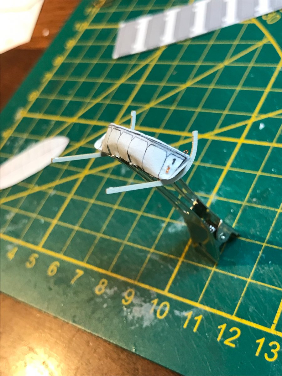

De eerste bijboot staat.
Ik begin bakboord, nog steeds in de veronderstelling dat deze boord niet zo zichtbaar is dus mooi om op te oefenen. Zal je straks natuurlijk zien dat ik de maquette andersom bouw ….
