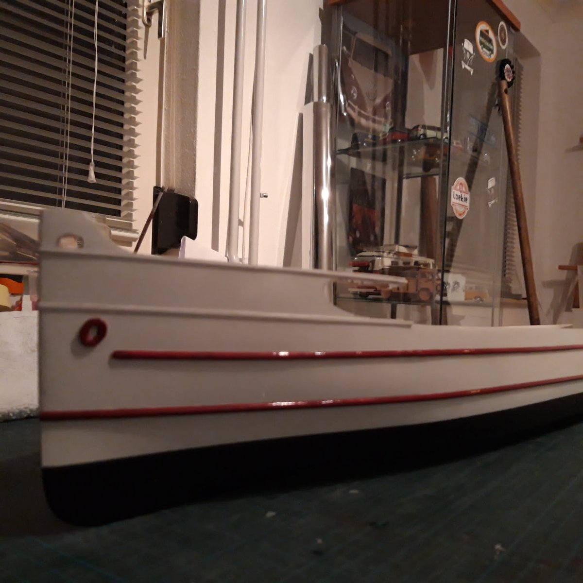

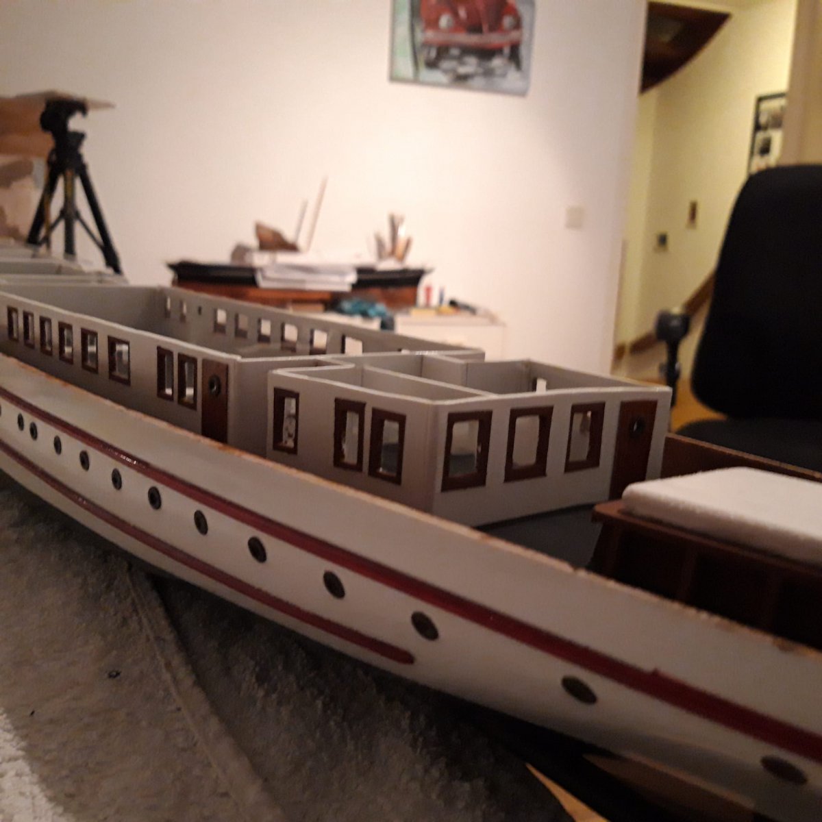

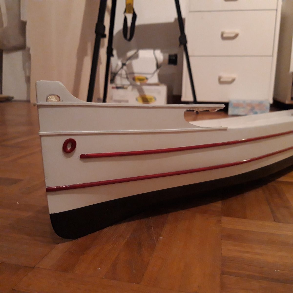

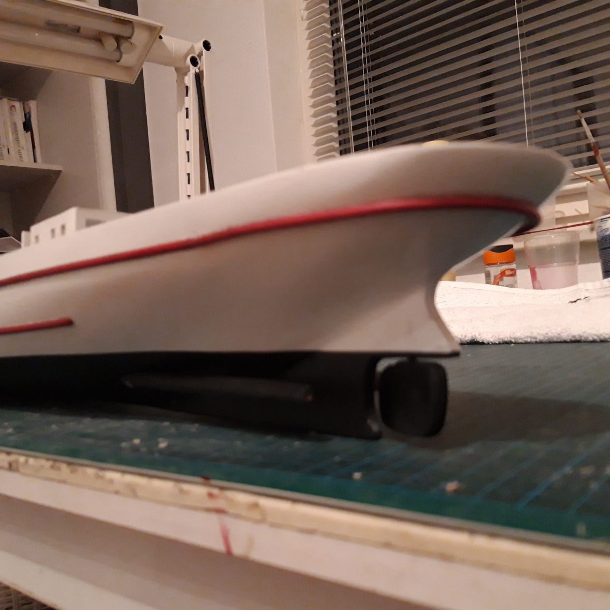

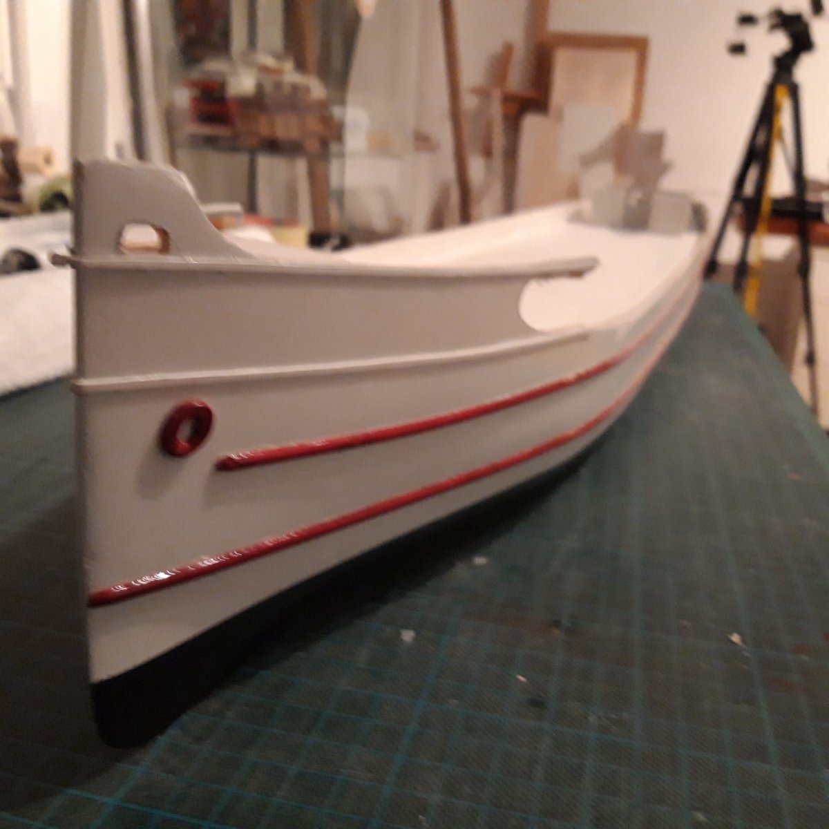

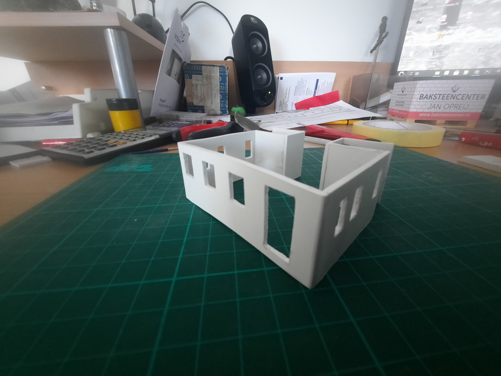

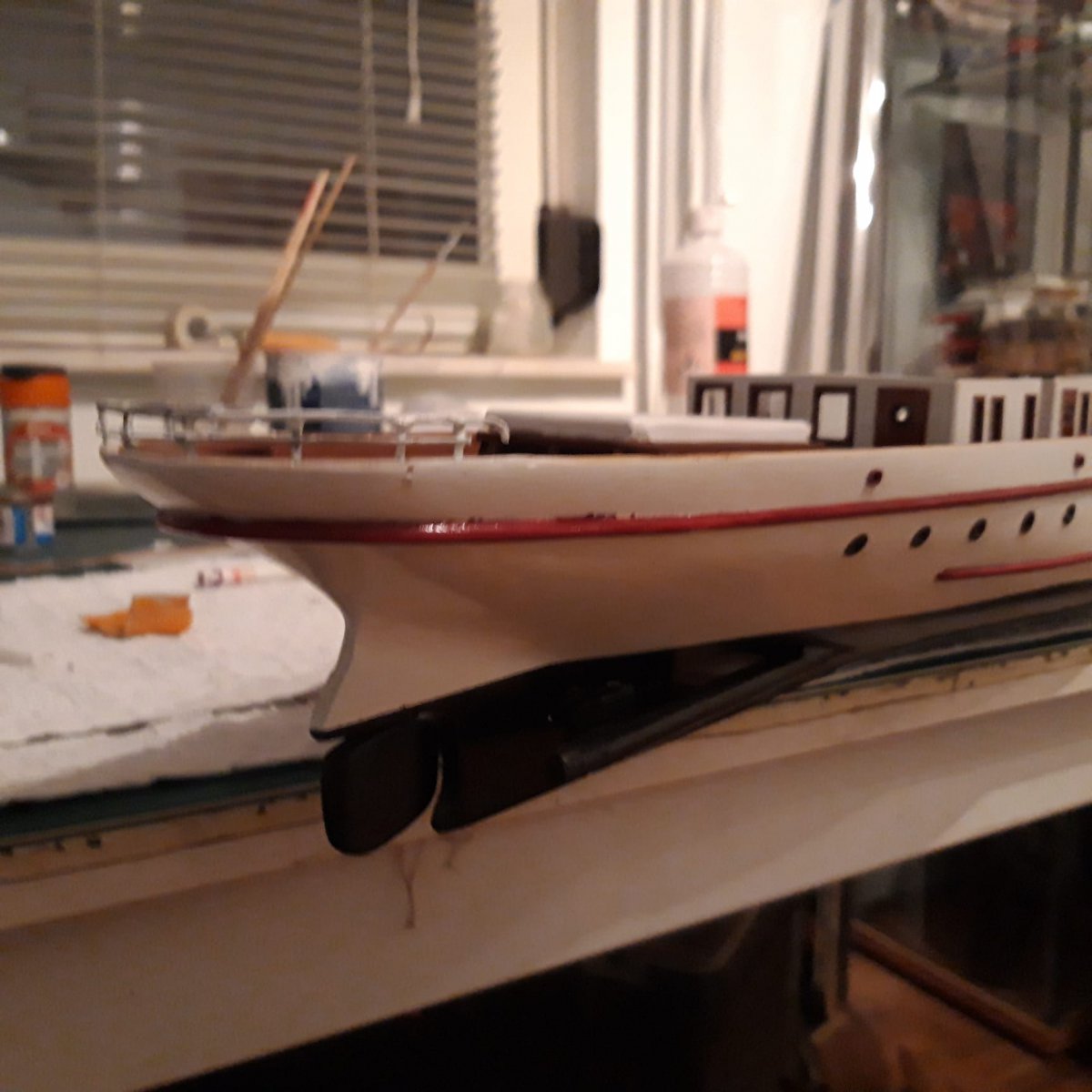

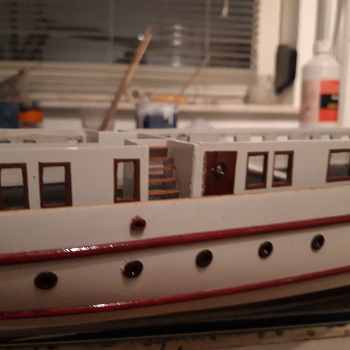

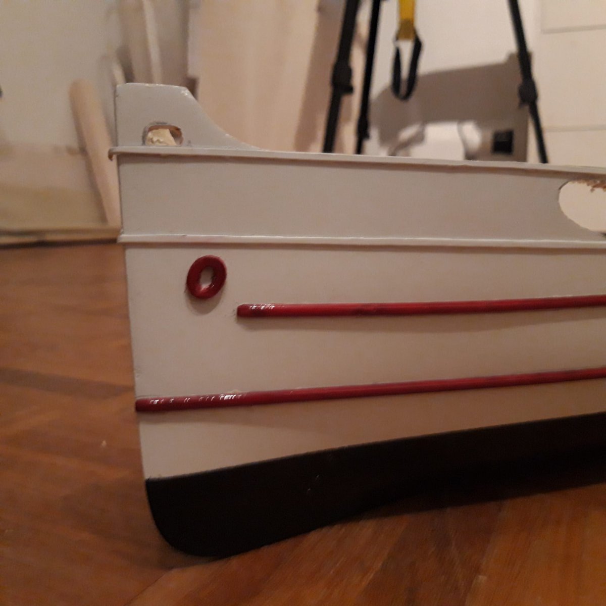

Hallo allemaal,
Even de vorderingen van mijn model plaatsen.
De romp begint al aardig te lijken op het origineel. Maar al bij al, nog veel werk. Nog 70 patrijspoortjes monteren en dan aan de opbouw verder.
Ik heb een plaatje polystyrol aangeschaft, en hier al eens een gedeelte van de opbouw van gemaakt. Het lijmen van de wanden doe ik met behulp van thinner.
Dit gaat vrij aardig, alleen goed oppassen dat ik niet teveel knoei. ( vreet meteen in op delen die schoon moeten blijven )
Alleen heb ik er een zwaar hoofd in om, straks als de opbouw klaar is, deze te plakken op het dek. Het dek is van multiplex die is voorzien van ( nu nog ) grondverf.
welke lijm kan ik het beste gebruiken hiervoor?

Loek, Om de opbouw op het dek te lijmen zou je Bison Kombipower kunnen gebruiken. Dek te plaatse even ruw maken, opbouw even fixeren met CA-lijm en dan de naad dichtsmeren met Kombipower. Zo heb ik ook de styreen verschansing op mijn Smit Finland gezet. Kijk maar of het iets voor je is. Succes ermee! Gr. Klaas.

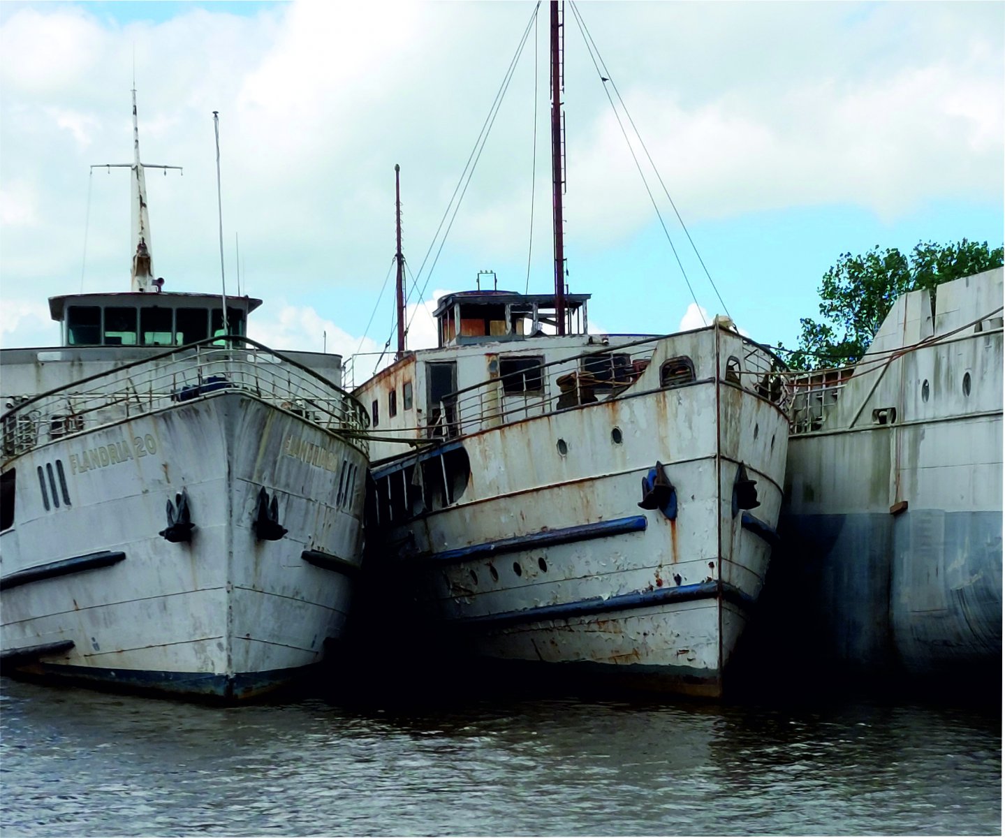

Volgende week vrijdag ga ik het originele schip bezoeken. Helaas ligt het schip in afwachting om gesloopt te worden.
Eeuwige zonde om zo'n mooi schip uit 1915 te slopen. M aar toegegeven, voor restauratie zou een heleboel geld over de brug moeten komen.

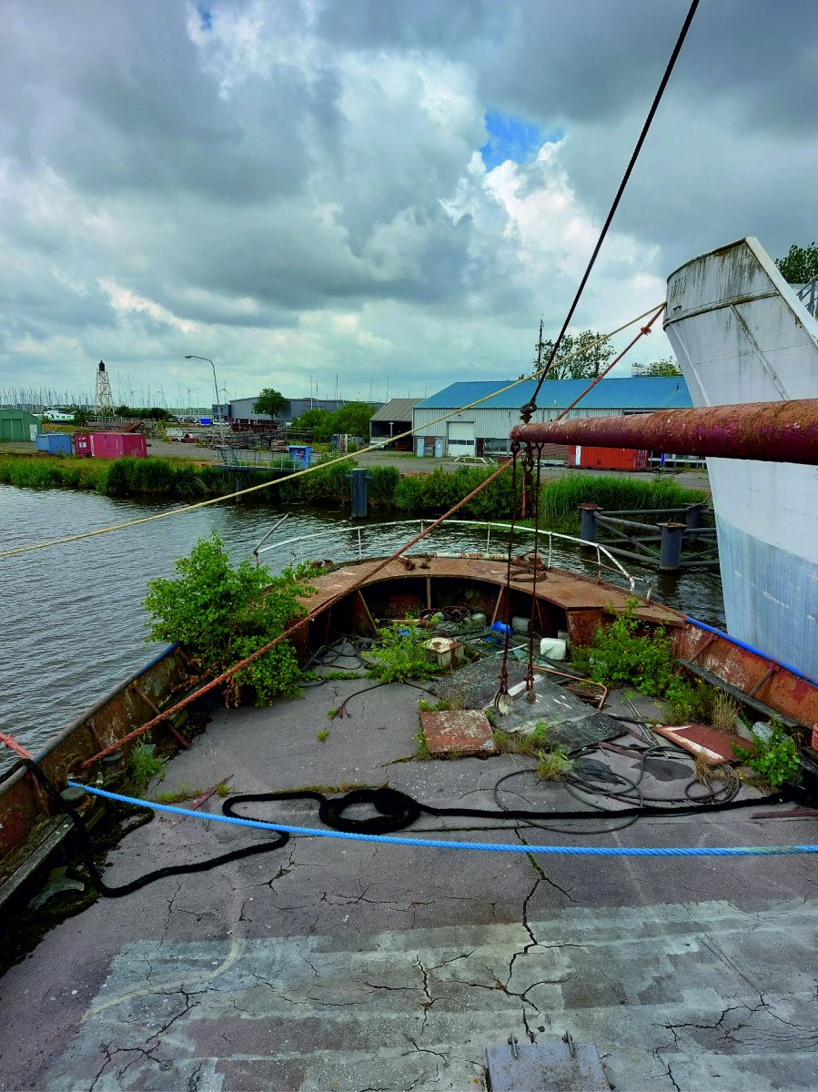

Inmiddels een bezoek gebracht aan het schip. Ze ziet er slecht uit en staat op de nominatie om binnenkort gesloopt te worden. Triest, weer een stukje cultureel er
fgoed verdwenen!
Tja...
Triest is het.
Maar we zouden alle schepen van vroeger maar eens gaan bewaren.
Dat zou toch ook een probleem opleveren.
Gelukkig hebben we het model (en de foto's) nog.
Neemt niet weg, dat deze icoon, waar duizenden jongens hun opleiding hebben gehad als zeeman, een plaatsje verdient in de museumhaven van
het maritiem museum Rotterdam. Zou mooi zijn als tentoonstellingsruimte / bar / restaurant / congresruimte / restauratiewerkplaats enz.enz.
Dat moge dan verschrikkelijk waar zijn, maar het is schrikbarend hoeveel geld het kost om zo'n schip in drijvende en aanzienswaardige staat te houden.
Ik heb me laten vertellen dat de kosten voor het SS Rotterdam, bijvoorbeeld, er naar alle waarschijnlijkheid nooit uit zullen komen.
En dat hotel loopt goed.
En toch kan het zichzelf net aan bedruipen.
Een ander voorbeeld is het Veronica zendschip.
De plaatsen waar het gelegen heeft en de functies die het gehad heeft is welhaast ontelbaar.
Allemaal goedwillende ondernemers als baas gehad met ideeën die op het eerste gezicht niet konden mislukken.
Nu ligt het weer ergens in een pishoek op haar volgende lot te wachten.
Dit soort besluiten wordt vaak in een nostalgische bui genomen.
Op het moment dat er rationeel naar gekeken wordt is het plaatje totaal anders.
Hoe zeer het schip het ook verdiend.
(Anders was de Smit Rotterdam ook nooit gesloopt, nietwaar?)

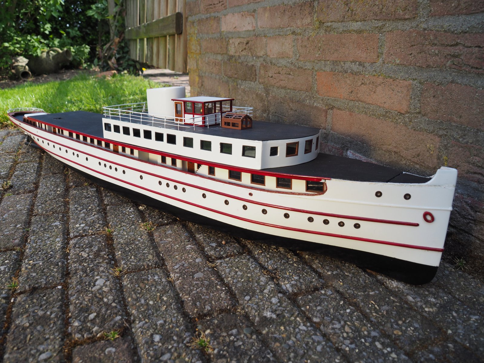

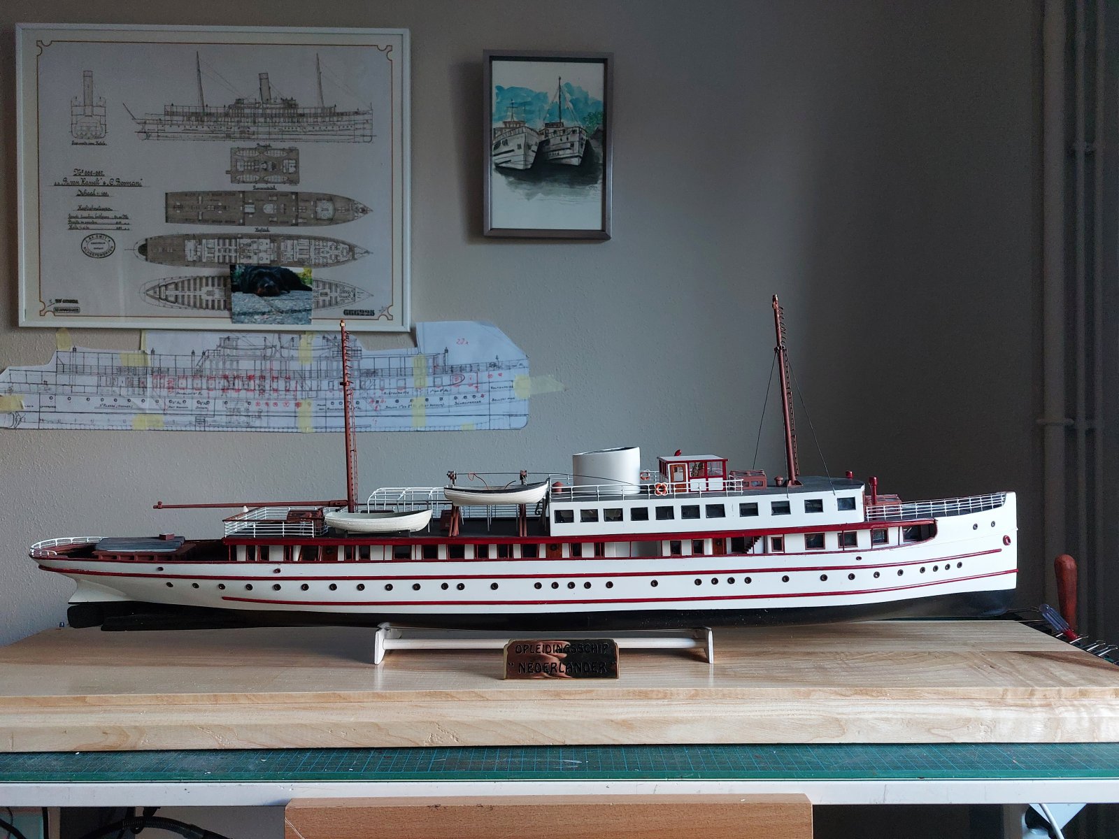

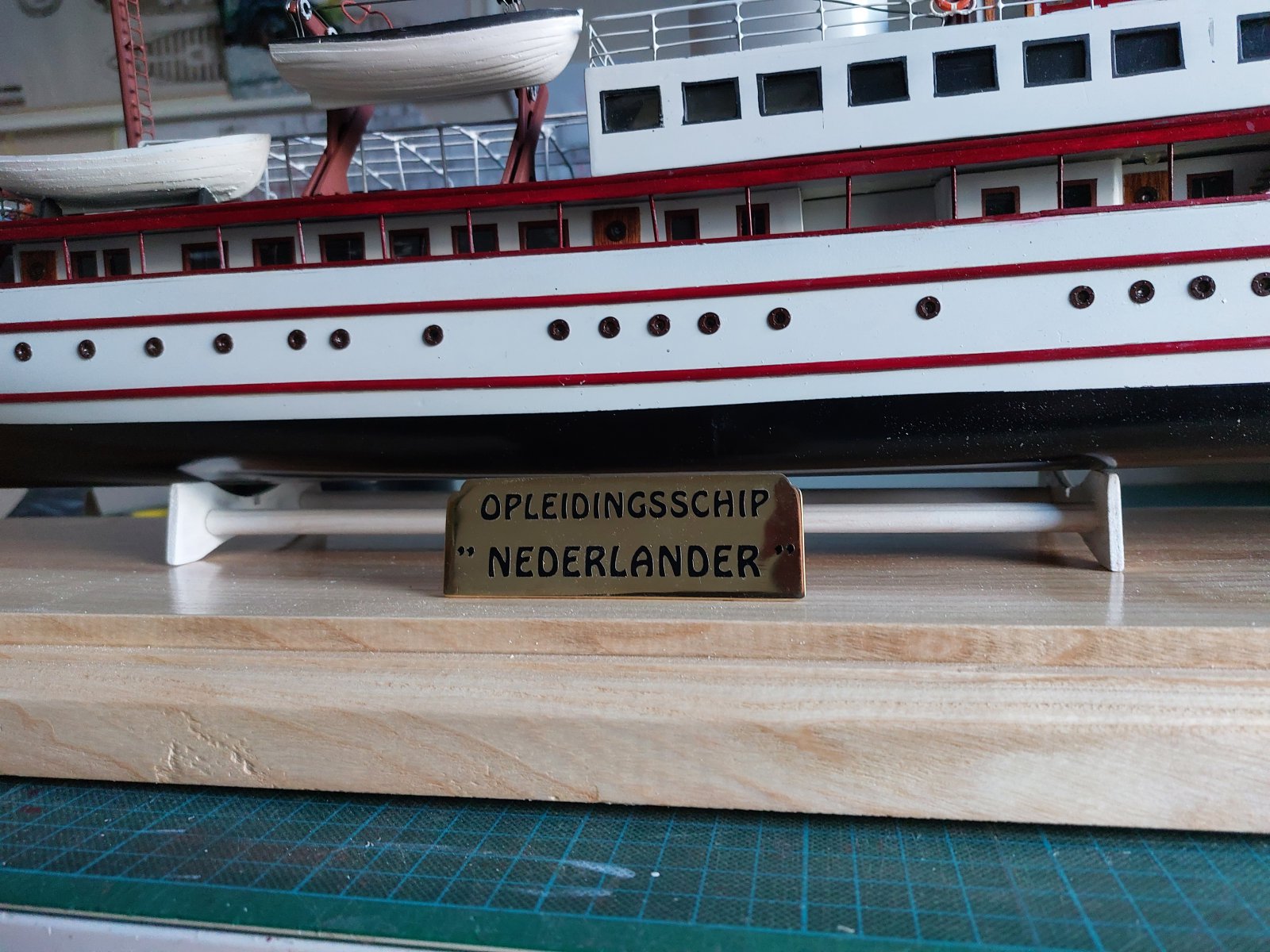

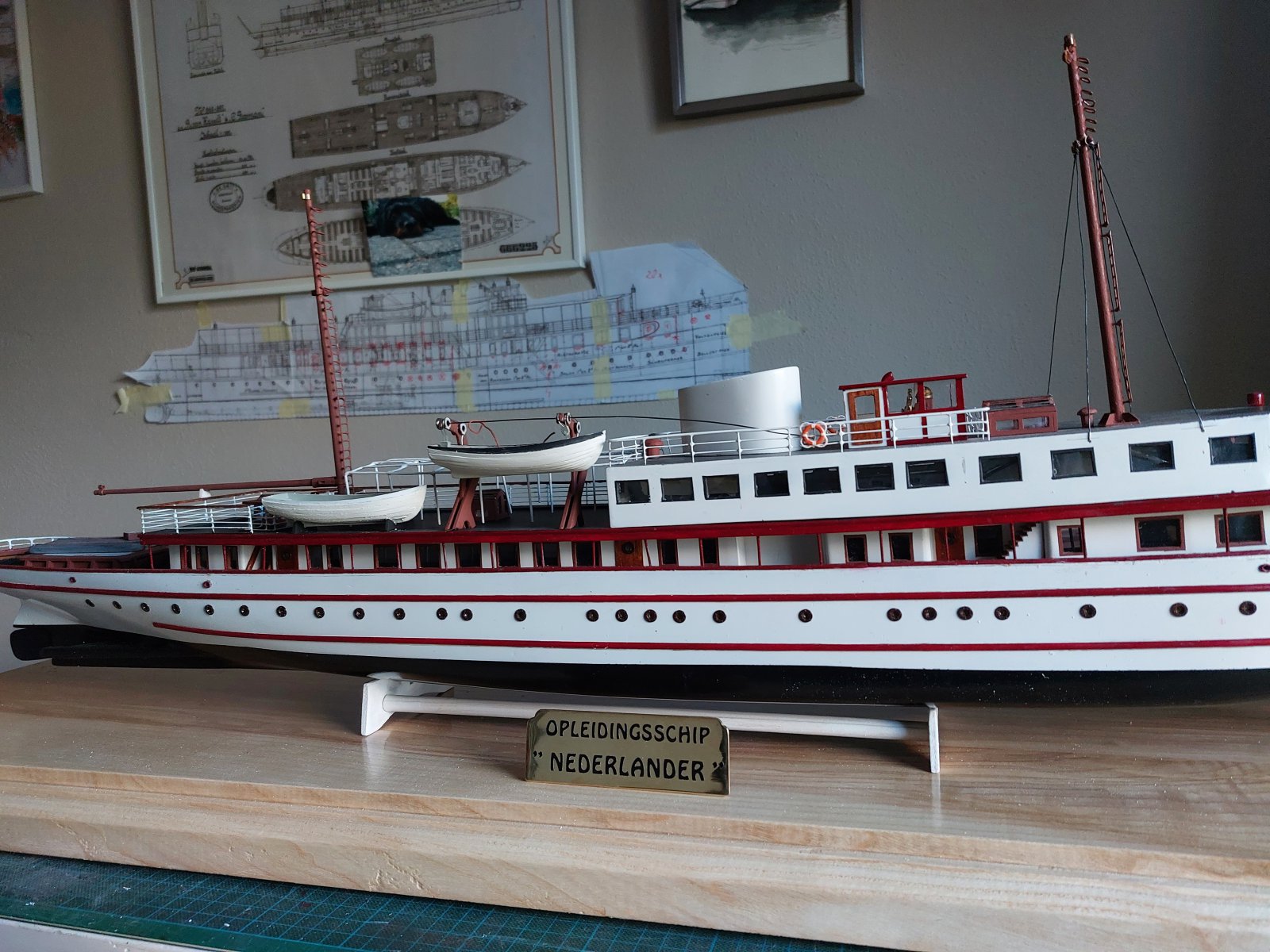

Hallo, een kleine update voor wat betreft het model van het opleidingsschip " Nederlander ".
Het schip is inmiddels klaar en staat nu voor ongeveer 3 weken in het maritiem museum te Rotterdam.
Ik zou zeggen, ben je in de gelegenheid om een bezoekje te brengen aan Rotterdam, loop dan even binnen.
Het model staat in de bibliotheek van het museum, entree is gratis en is geopend van dinsdags tot en met zaterdags.
Loek

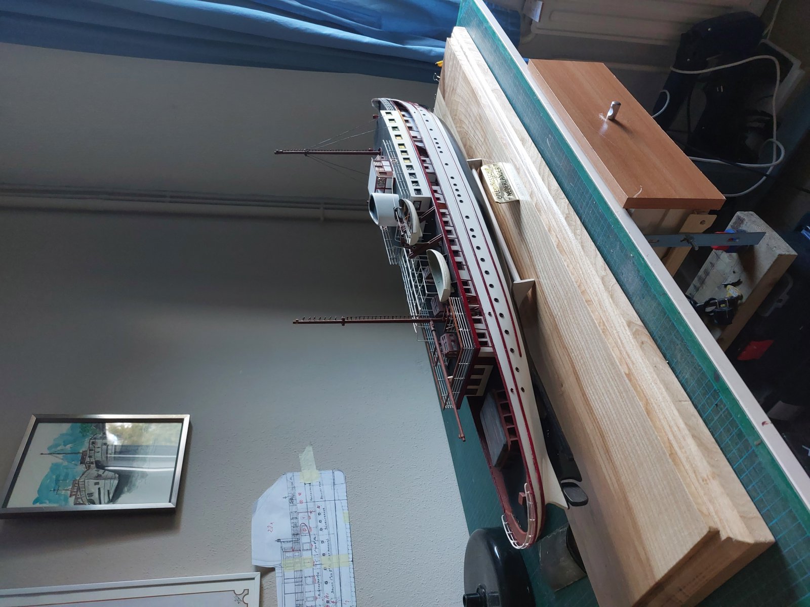

file.php
file.php
file.php
file.php
Mooi schip geworden Loek! En een blijvende herinnering aan je opleiding en het werk dat je aan dit model hebt gehad. Gr. Klaas.
