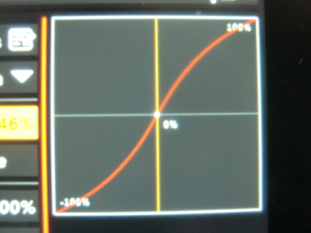

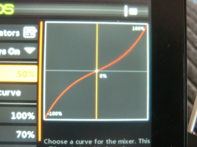

    zal niet de eerste zijn die expo verkeerdom instelt...

    Kan je makkelijk controleren:
    Zet je knuppel halverwege, als je dan je expo aan zet met je schakelaar, dan moet de uitslag kleiner worden.

    Ja, hij staat goed. Op mijn zender staat er een minnetje voor.

    Dat gaat ook niet helemaal op, ik heb gezien dat mensen dachten dat ze de goede kant expo op hadden maar die hadden het de verkeerde kant op staan.
    Na het omhalen van de schakelaar werd de uitslag kleiner, ja, toen ging ie terug naar normaal.
    Als je twijfelt gewoon extreem veel expo zetten, dan kijken of ie bijna niet meer reageert rond het midden en daarna de expo terugbrengen naar een normale waarde.
