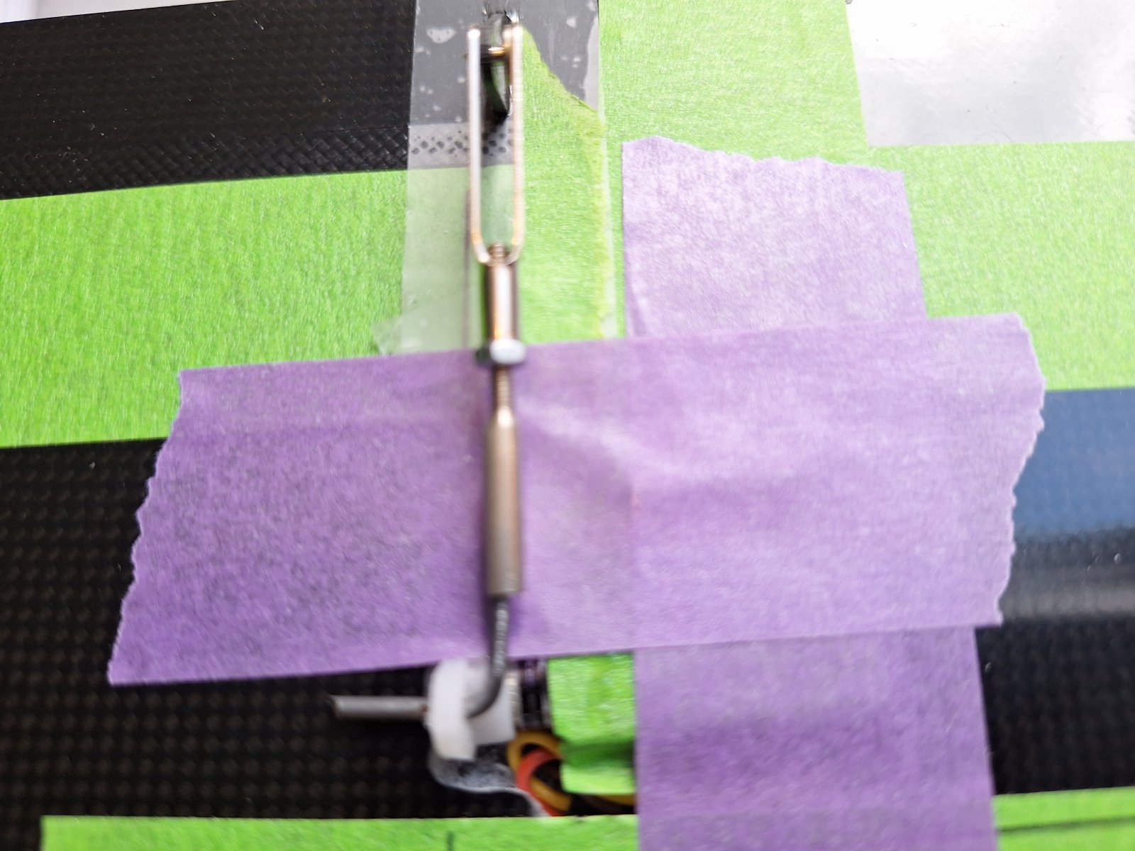

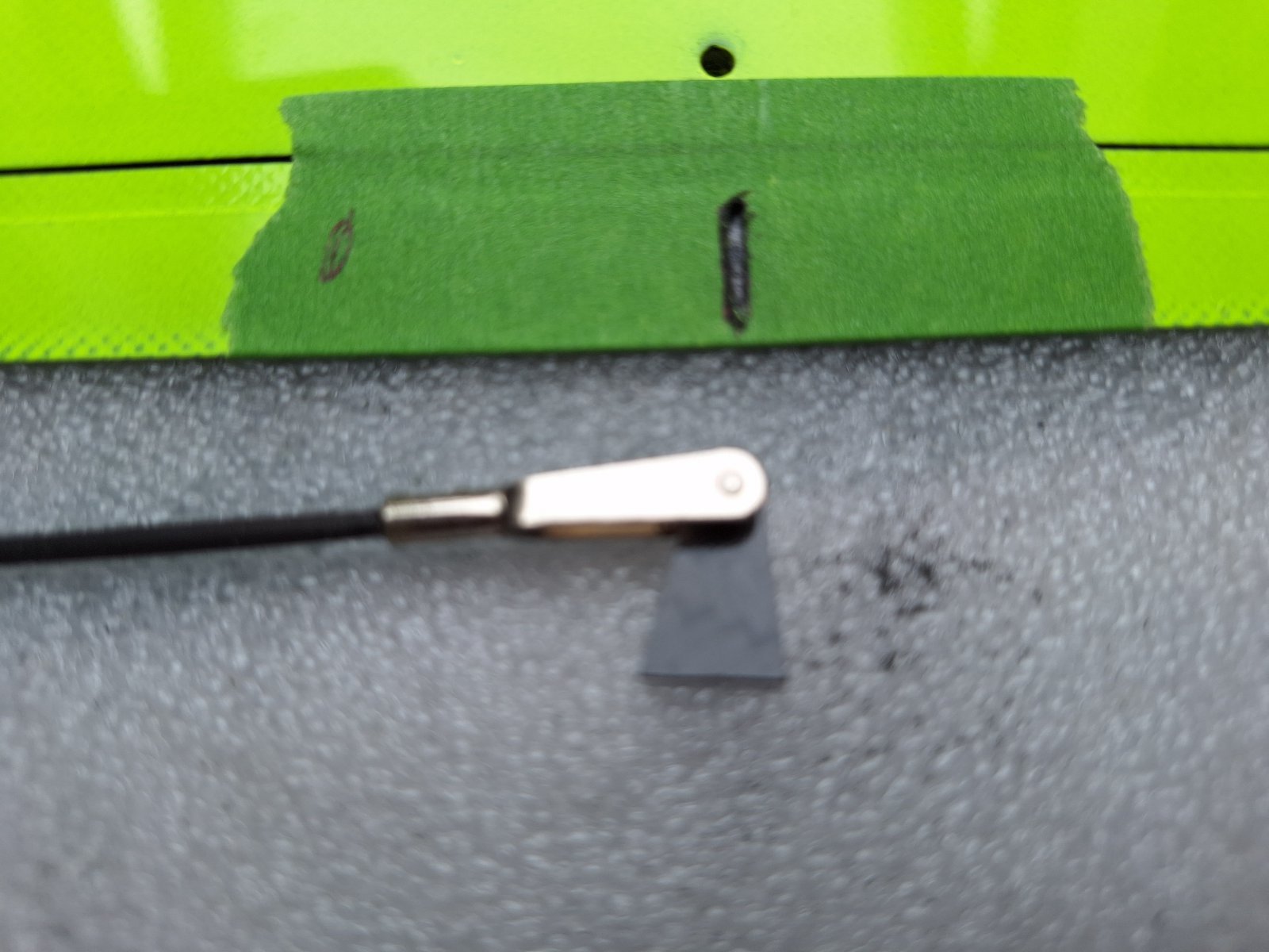

Je krast eigenlijk met je boortje of freesje door 1 laag carbon heen.
Je hoeft vaak maar 2 a 3x over de laag heen voordat je er doorheen bent.
Het schuim wat in de vleugel zit kan je er met een stukje verenstaal of kleine schroevendraaier uitkrassen zodat je het carbon aan de andere kant voelt.
Daar smeer je dan Endfest in en plakt het hoorntje er recht in.
Het is voor iedereen te doen, je hoeft geen hersenchirurg te zijn.

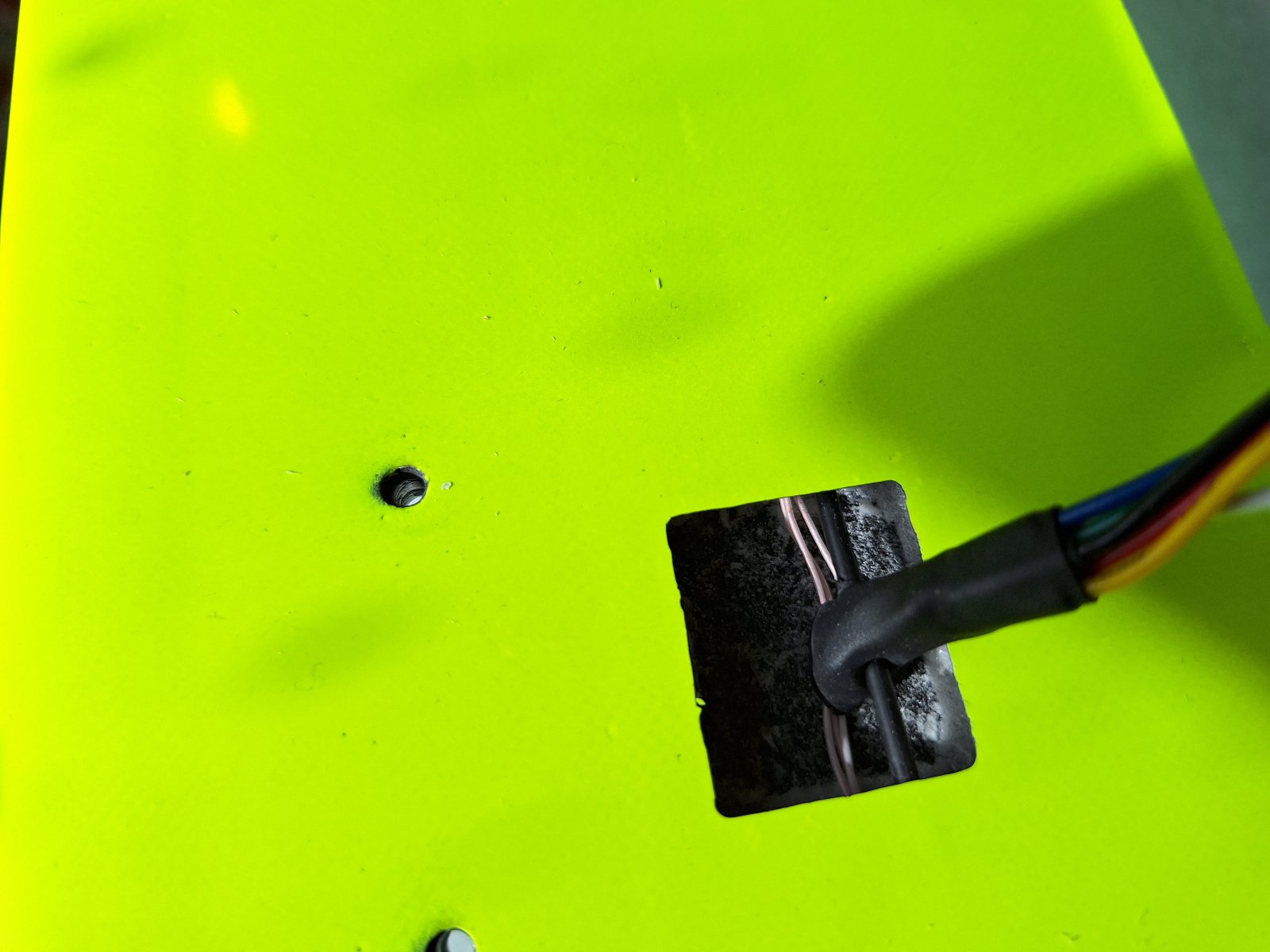

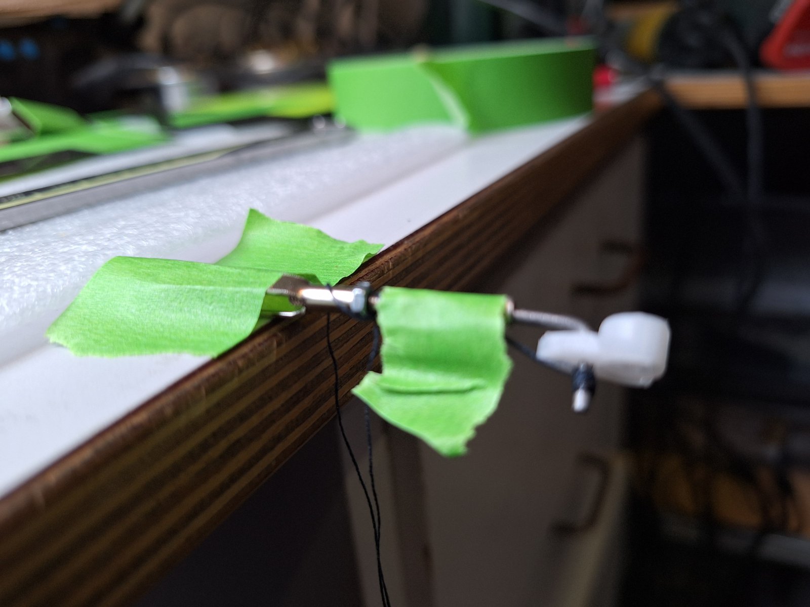

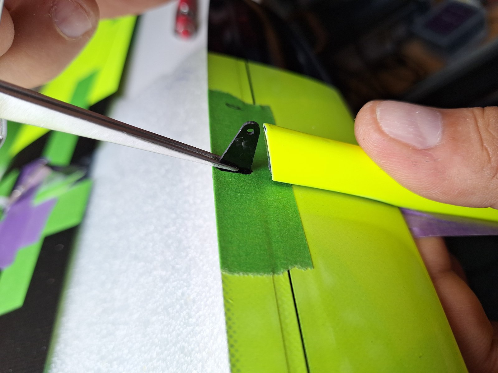

Vandaag weer verder met de Avionik.
Op foto 3 is een trekontlasting te zien.
Op foto 2 zijn alle kabels ingekort.
Op foto 1 hebben we gekozen voor een makkelijke aansturing van de ailerons.

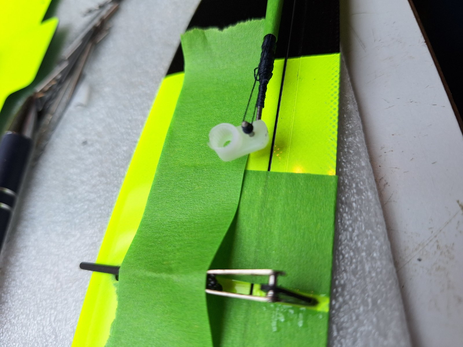

Er wordt weinig gepost in deze rubriek. Mede daarom maar wat foto's van de Avionik.
Stops van garen met secondenlijm. Buisjes die in elkaar moeten schuiven. Je moet er maar op komen.

En een miniem sleufje in het staal Dremelen…
Is slechts een stopper, en zelfs dan al oversterk. Afschuifkrachten eigelijk niet aan de orde.
