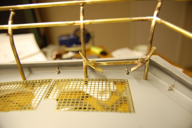

Weer een stukje detaillering van de railing :), de houder voor het drijfanker.
Groet Halmar
Een paar kleine stapjes, de railing is in princiepe af, schoonmaken, vast zetten en spuiten voor de volgende keer.
Frame voor de dek kist, en een gelijde oog tegen de onderkant van de bovenrand
Bolder, aan de andere kant zit er natuurlijk ook een :)
Groet Halmar

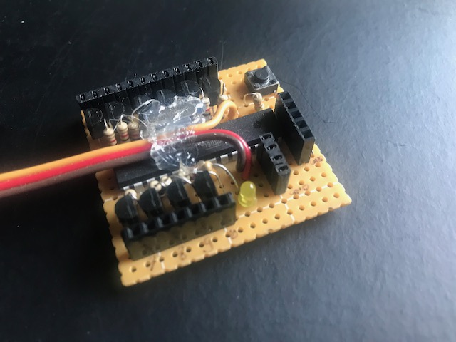

Dit is op 40 MHz. In de zender zit overigens niets bijzonders. Werking is als volgt; als je een gewone stuurknuppel naar een uiterste beweegt ziet de arduino dit als een aan signaal, de volgende keer dat je de knuppel naar die plek brengt word hij weer uitgeschakeld. Doormiddel van een aantal weerstanden heb ik 11 (een is middenstand) posities gemaakt, waar je de knuppel als het ware heen kan brengen, maar elke positie heeft dus een schakelaartje gekregen. De arduino kan elke positie vervolgens vertalen naar schakel functie. (Hoop dat het idee duidelijk is). Omdat er in de zender en in de signaal overdracht niets anders is als bij een gewone stuurfunctie, heb ik goede hoop dat dit ook in een 2,4 GHz zender zou moeten werken. Heb zelf helaas geen zender om dit uit te testen, kan alleen het concept testen, gewoon een echte knuppel gebruiken op mijn vliegzender...
Groet Halmar
Groet Halmar
Halmar, zit net je schakeling weer te lezen en dat principe ziet er goed uit.
Dit gaat zeker werken op 2.4ghz.
Ik heb nu de verlichting ook in de mast, maar had nu 2 blauwe knipperleds gebruikt.
Maar ik denk dat ik deze ook vervang door 3 smd leds in een blauw kapje, te samen met jouw flitslicht schakeling.
Zal deze week weer wat foto,s plaatsen.

Hier nog een plaatje van hoe de multiswitch geworden is;
En omdat er zo nu en dan mensen naar vragen hier de code (geen garantie);

Ik heb deze schets gebruikt om de waarden van mijn zender te bepalen:

Hoi Halmar,
Mooi project die multiswitch, lijkt mij leuk om na te bouwen. Ik begrijp de code maar vraag mij af wat je in de zender moet inbouwen.
Een aantal schakelaars en weerstanden begrijp ik, heb je daar ppk een schematje van? Ander vraagje: met een Flysky FS-i6S kun je met de Flifhtmode ook de pulslengte van een kanaal op tot 9 standen schakelen, zou dat ook werken?
