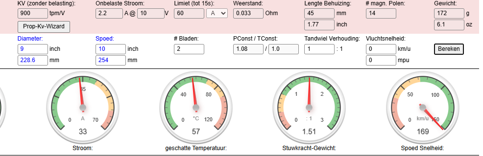

Dat wat op ze op de site hebben staan met de dpower 3508 11x7 / 11x8 gaat hooguit 110 km/h
Ik heb een 3512 liggen die er in zoukunnen. ……. Hmmmmm misschien bestel ik er ook wel 1
(ff overleggen met de basin:D want die wil dat ik een valach 85 ga kopen bij prowing ipv dat kleine spul)

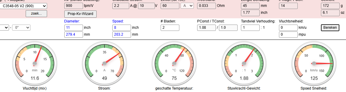

Ik heb 'm met een surpass c3548 900kv. Dan op 4s met een 11x8 prop. Ben m nu aan het foliën, maar aangezien het mijn eerste folieproject is duurt dat nog wel even.
Omhoog gaat ie geen 200km/h inderdaad. Maar motor uit, neus naar beneden zou er toch meer in moeten zitten als ik Hager mag geloven. Het is geen pylon racer. Gewoon een snellere fun zwever.
Er staat toch keurig in de beschrijving van het test model welke componenten zijn gebruikt?
Gewoon overnemen, of vergelijkbare setup nemen.

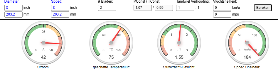

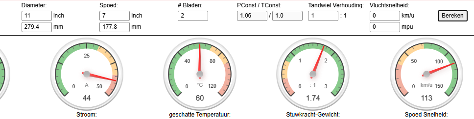

ja dat kan... je kan als een kip zonder kop overnemen wat er staat, maar,... als ik die setup (D-Power 3508 890 kv) doorreken kom ik uit op een spoedsnelheid van 113 km/h bij 44 ampere op 4s.... dat zal in de praktijk met weerstand van het vliegtuigie meegerekend neerkomen op een maximale snelheid onder de 100 km/h
lijkt me duidelijk dat Willie daar geen lol aan gaat beleven !!!
als ik dan even een D-Power motortje van dezelfde formaat maar met hoger kv neem (D-Power 3512 1270 kv) en er een 8x8 proppie op zet dan kom ik met 2 ampere minder ineens met 184 km/h op een veel spannendere snelheid uit
dus ja... ipv kopen wat er in de advertentie staat is zelf ff logisch nadenken en wat berekenen niet eens zo onverstandig... toch ??

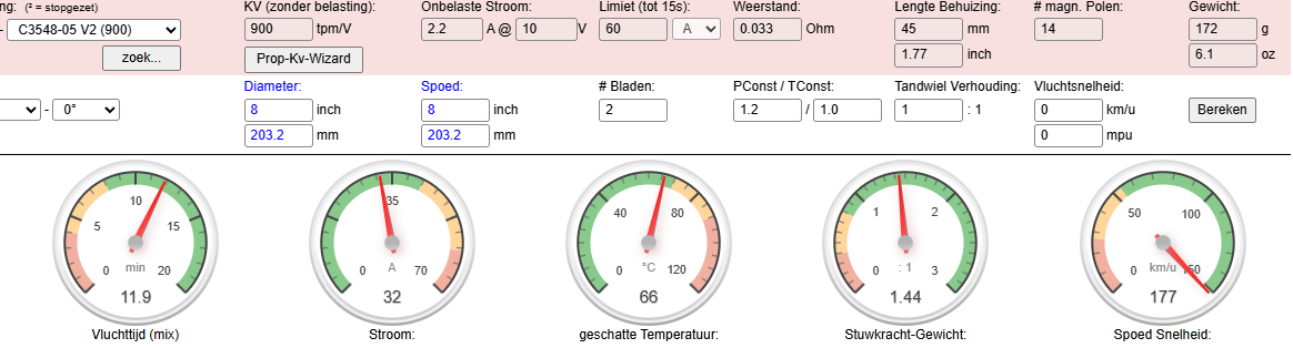

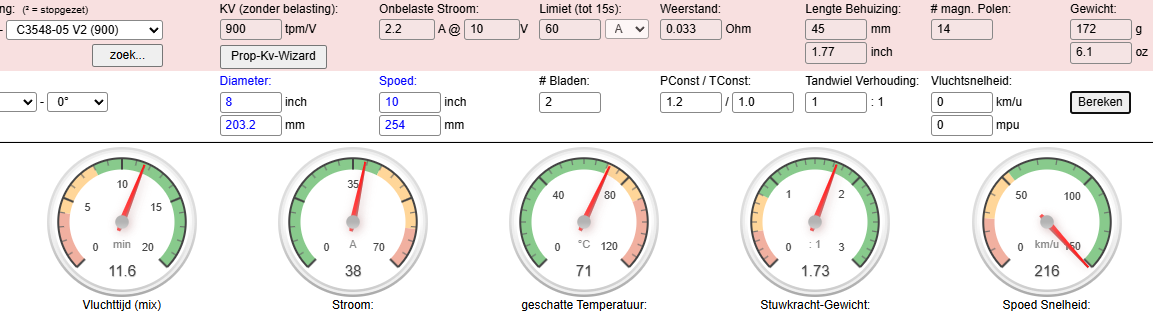

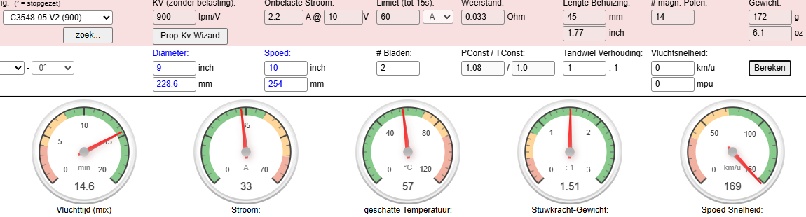

met die setup gaat ie al ietsje sneller dan de std setup...
maar plof er eens geen 11x8 maar een APC 9x10 op.. veel minder amperes en hogere snelheid :yes:

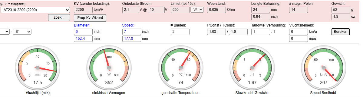

mijn kleine delta draai ik met een 2200 kv T-Motortje op 3s met een afgetopte 7x7 en dat gaat echt heel lekker voor zon klein kutding...
en dan ineens met (gelogd) 19,6G haaksom.... de meesten bij ons op de club zijn verwonderd dat het ding na anderhalf jaar nog steeds heel is :D
