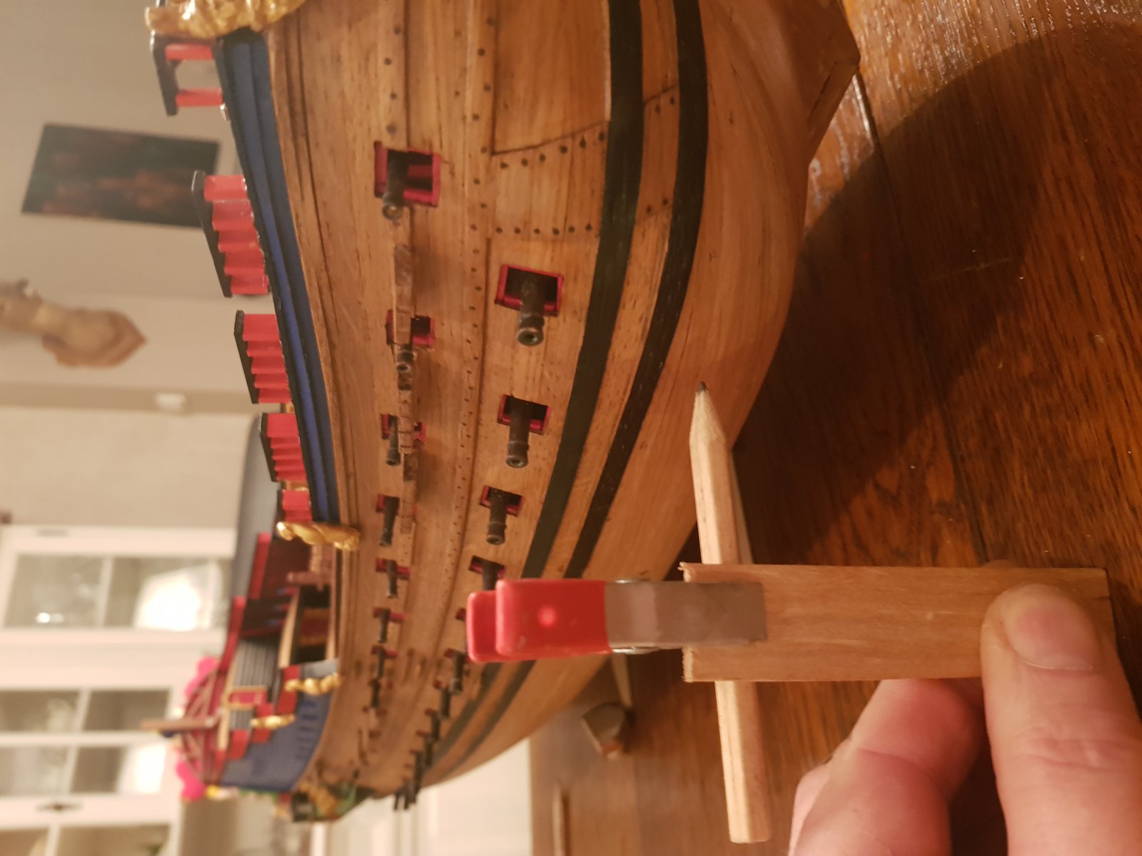

    Het moest hoognodig gebeuren.... even bij de autospuiter naar binnen gelopen voor een mooie dunne zeer flexibele tape... 20190110_210031.jpg

    erg netjes gedaan :friends:

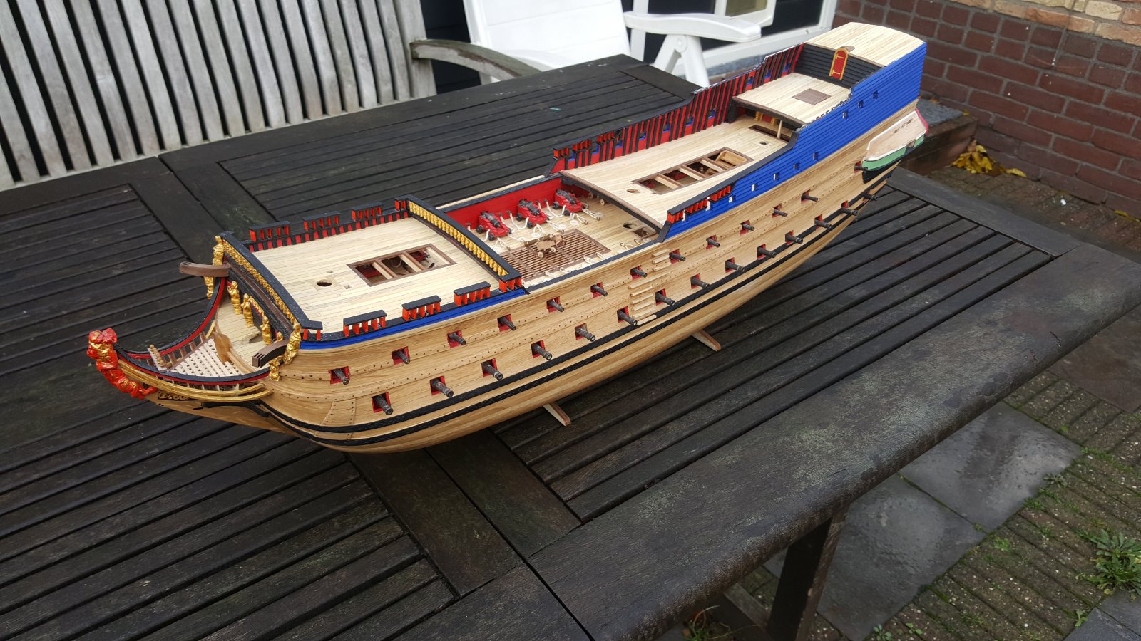

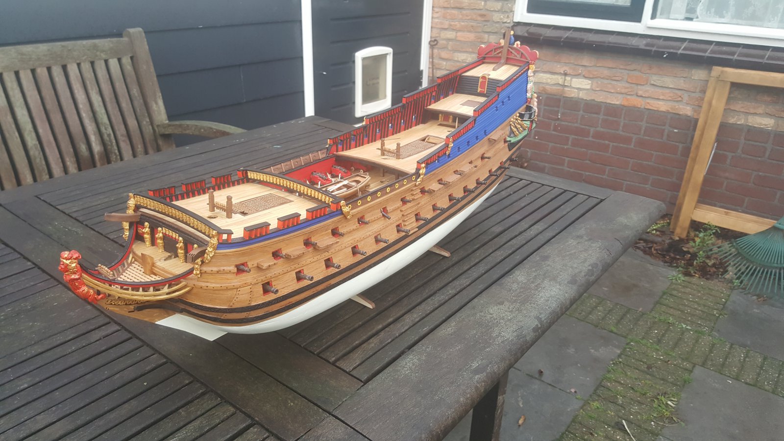

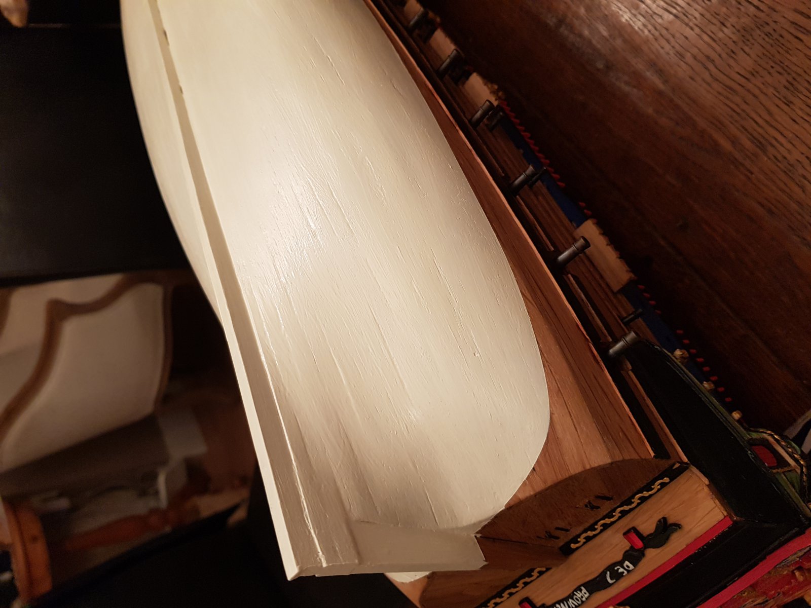

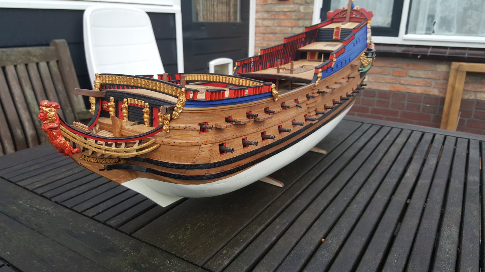

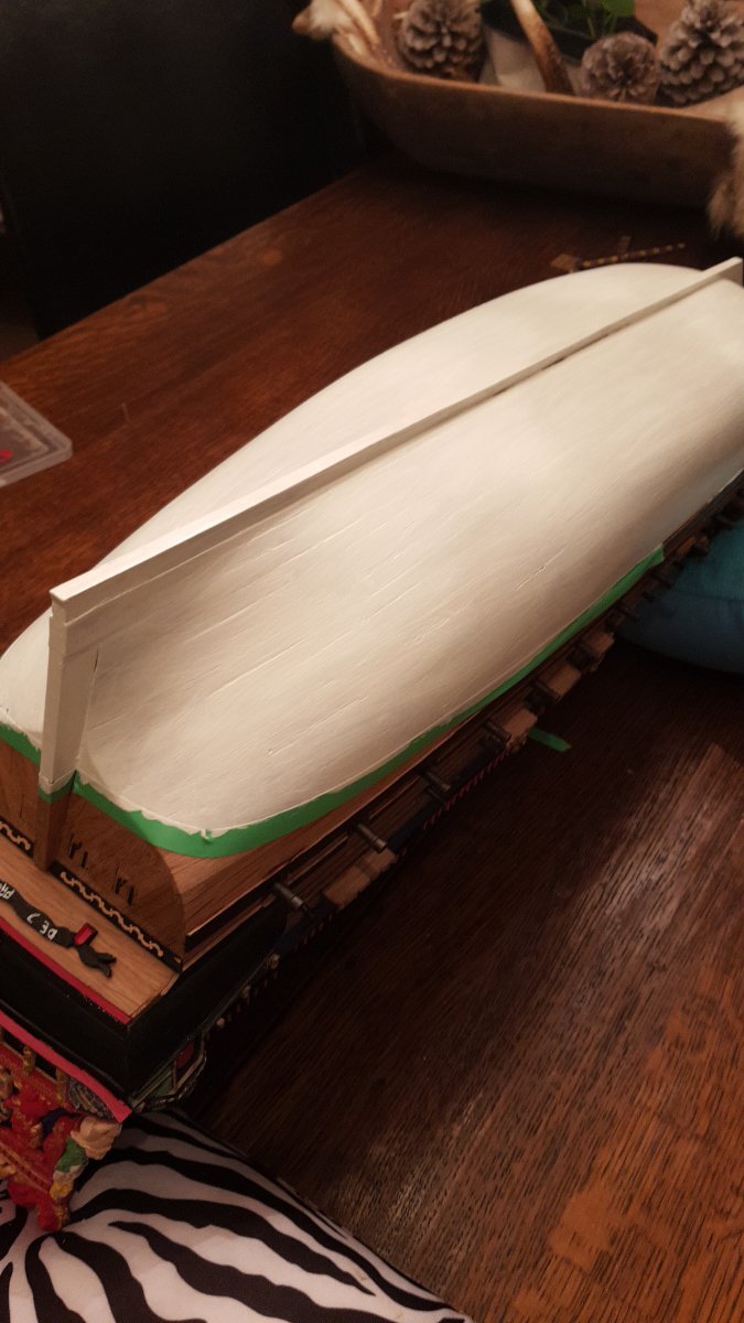

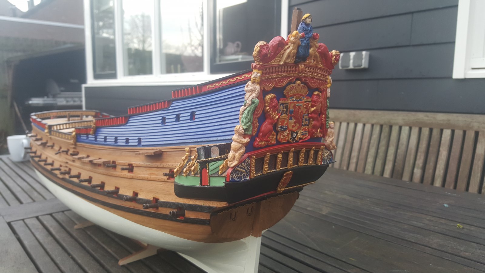

    Afgelopen week was ik bij een bekend ontwerper van schepen en daar nam ik fe beslissing om alles onder de waterlijn wit te maken( harpuis) maar ook om het overige eiken iets donkerder aan te zetten. Ik was er van overtuigd het blanke eiken alleen gelakt te houden. Bij het zien van een ander model vond ik de kleur van mijn 7P te flets. Hierbij wat foto's. De eerste is de oude. De overige de nieuwe tint. 20181209_115921.jpg 20190113_093449.jpg
    SjorsZ, TIMBERWOLF en Eduard Renger vinden dit leuk.

    kwestie van smaak, persoonlijk vind ik de blanke uitvoering erg mooi en die laat de kwaliteit van het bouwen goed zien en heeft dan ook vrijwel geen verf nodig.

    het enige wat mij een heeeeeeeeeeel klein beetje stoort is de berghouten , je hebt er 2 zwarte en 2 in de lak staan .
    de 2 in de lak zou ik nu presies ook zwart maken. het is natuurlijk persoonlijke voorkeur .
    voor de rest niets dan lof hoor dit is een heel mooi schip zo

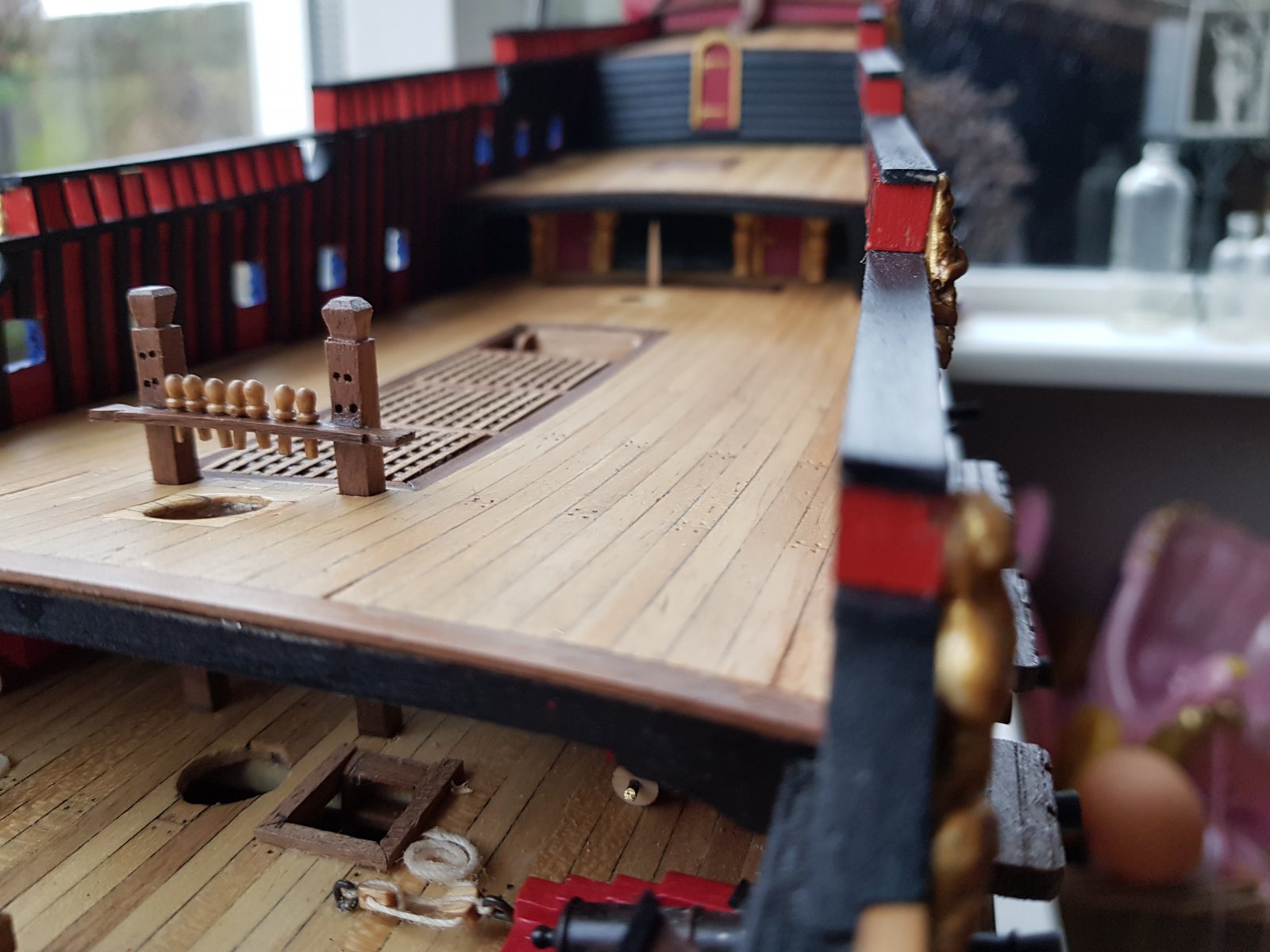

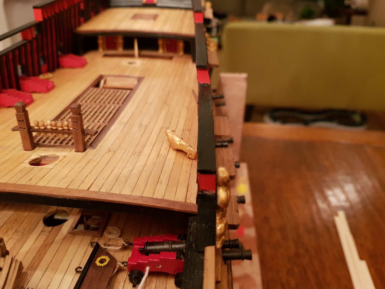

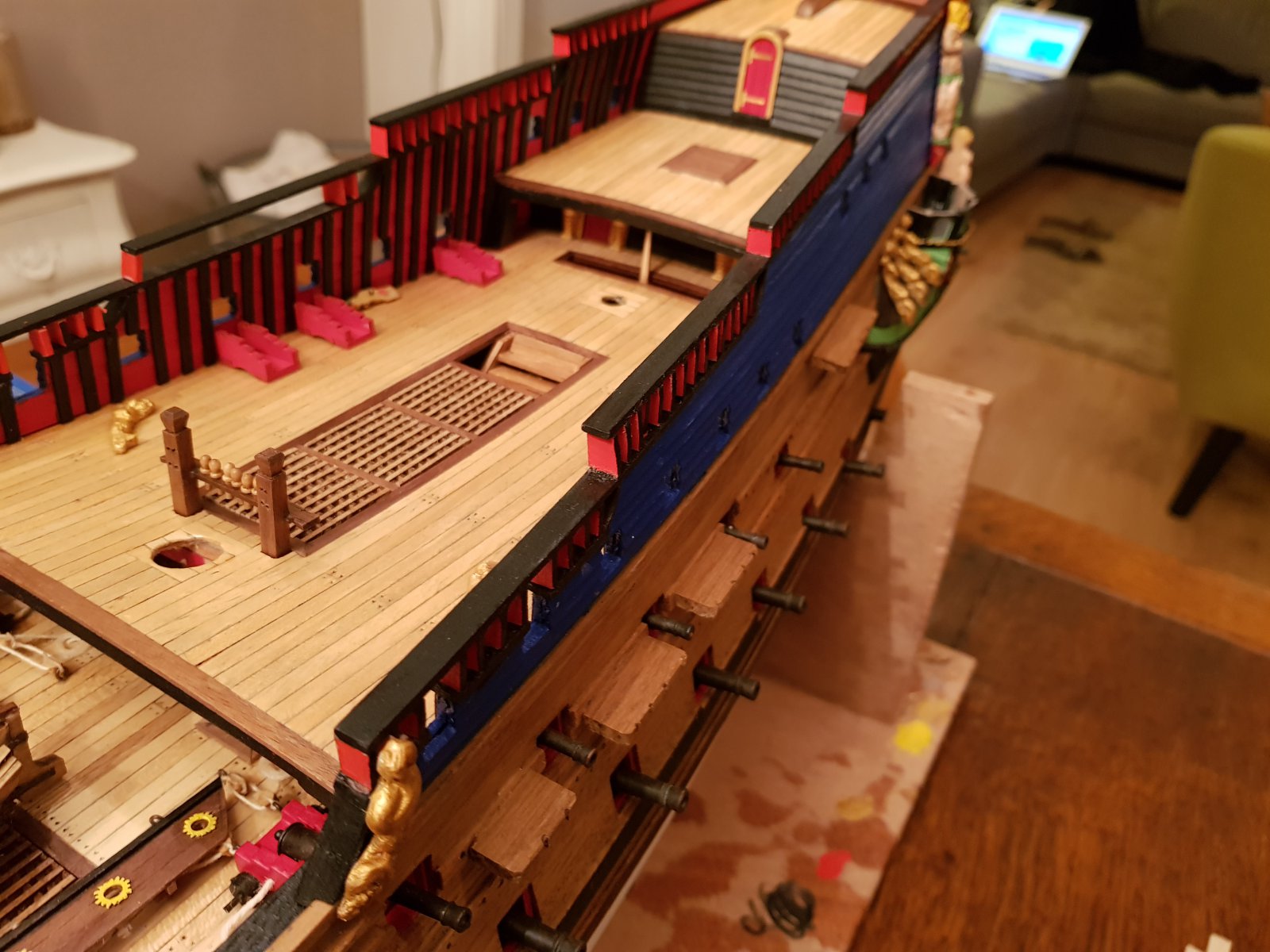

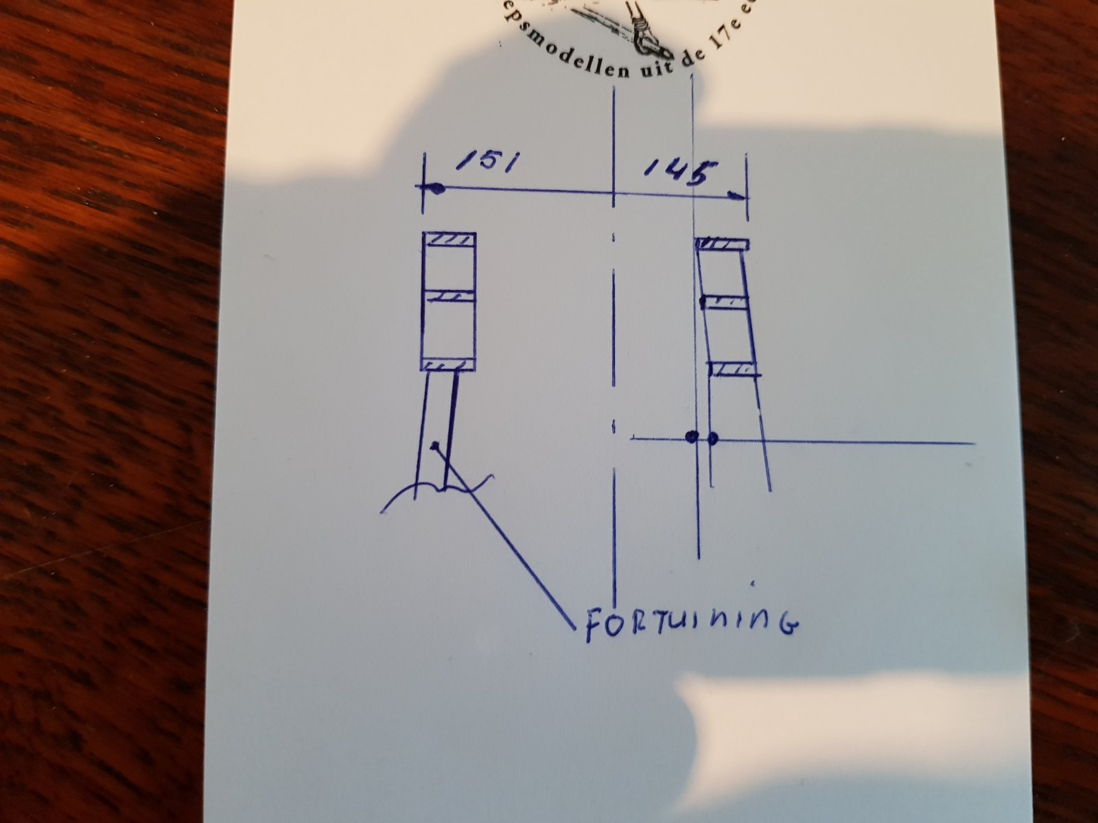

    Het is absoluut noodzakelijk om de maatvoering in de gaten te houden. De bovenzijde van de fortuining is te breed gebouwd met name de railing staat te ver naar buiten. Totaal breedte moet ongeveer 145mm worden. Ik zit 6mm te breed. Dit kan natuurlijk niet! Je komt ernstig in de problemen met de hoofdtouwen . Slopen dus... foto's maken het probleem duidelijk. Ik ben met de korte tussen stukjes haaks omhoog gegaan en niet de noodzakelijke lijn van de fortuining gevolgd. 20190113_115607.jpg 20190113_120745.jpg

    @ Symen. Dit is inderdaad erg samengebonden. Ik was er van overtuigd ook blank te houden. Zie mijn eerdere post. Maar ik ben er dus van afgeweken en ben er blij mee. Nog steeds zie je de planken nog duidelijk lopen en doet verder niet af aan de netheid van bouwen. Wel het "witten" van de onderzijde. Hier heb ik lang over getwijfeld Dit te doen.
    @ Amazone. Ik dacht gelezen te hebben dat enkel de onderste 2 berghouten zwart waren. Heb ik het hier mis?

    ik heb nog nergens gelezen dat men de berghouten teerden dus ik ga je het antwoord schuldig moeten blijven.
    ik maak ze nooit zwart
  12. Jaques
    5.726
    Ai das minder Hans:mad:, jammer maar ook dit komt weer helemaal goed;);)

    Moedige besluiten Hans. Ik vind zelf het wat donkerdere eiken ook mooier. Succes met het slopen, maar meer nog met het opnieuw en beter opbouwen.

    ik vind berg houten in het zwart juist mooi ook als je het schip verder blank zou laten en niet verft.

    Dat is heel jammer van je fortuining Hans, maar beter nu demonteren dan straks doormodderen met het touwwerk.:oops::oops:

    Jammer dat je het moet aanpassen Hans, maar denk wel dat het straks een hoop frustratie scheelt

    Afgelopen dagen bezig geweest om de railing op de fortuining aan te passen. Alle tussen stukjes zijn in de juiste schuinte gesneden in plaats van recht. Zo dwing je de railing met de hoek van de fortuining mee. Ik zit nu op de gewenste breedte in plaats van naar buiten lopende railingen. Ik heb zowat de gehele railing over de gehele lengte af moeten breken.. Ik heb geduld ik heb geduld.... maar voor Dit soort werk even niet.... 20190115_204118.jpg 20190115_204138.jpg
