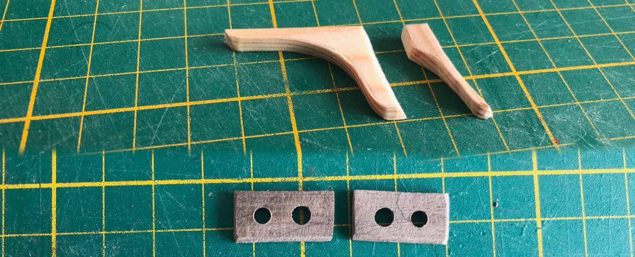

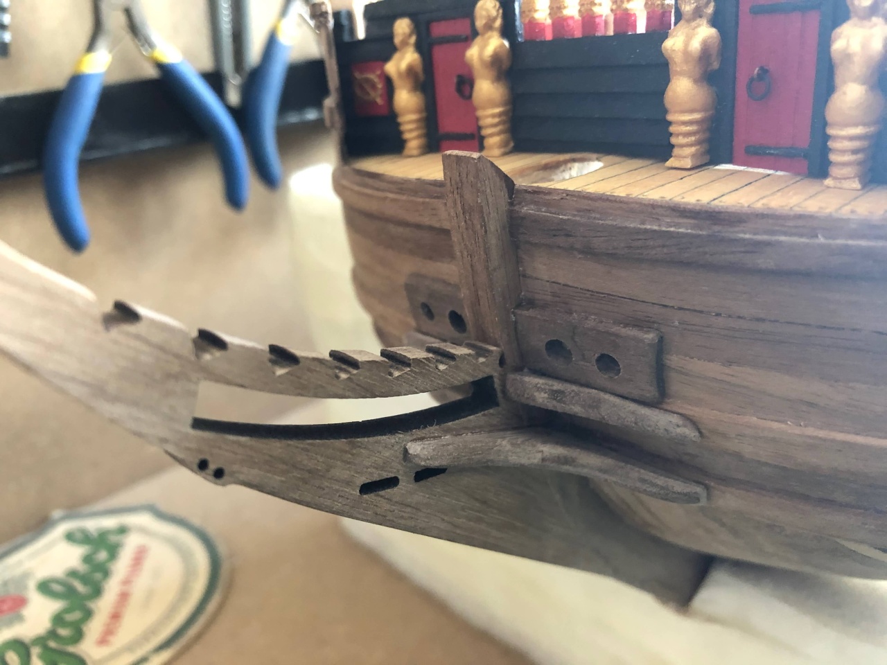

    Iedereen weer bedankt voor de leuke reacties! Als eerste voor deze update heb ik de slooiknieën en de kluishouten gemaakt. Voor de slooiknieën kon ik helaas niet de bijgeleverde slooiknieën gebruiken, omdat deze niet helemaal goed aansloten op de scheg. Hiervoor heb ik dus eerst een malletje gemaakt, en ze vervolgens uit notenhout gemaakt. De kluishouten heb ik gemaakt van een stukje 3x10mm notenhout, en hier twee gaten ingeboord: de binnenste van 4mm, en de buitenste van 3,5mm. Deze heb ik vervolgens (nadat ik deze had vastgelijmd) verder geboord door de romp heen.

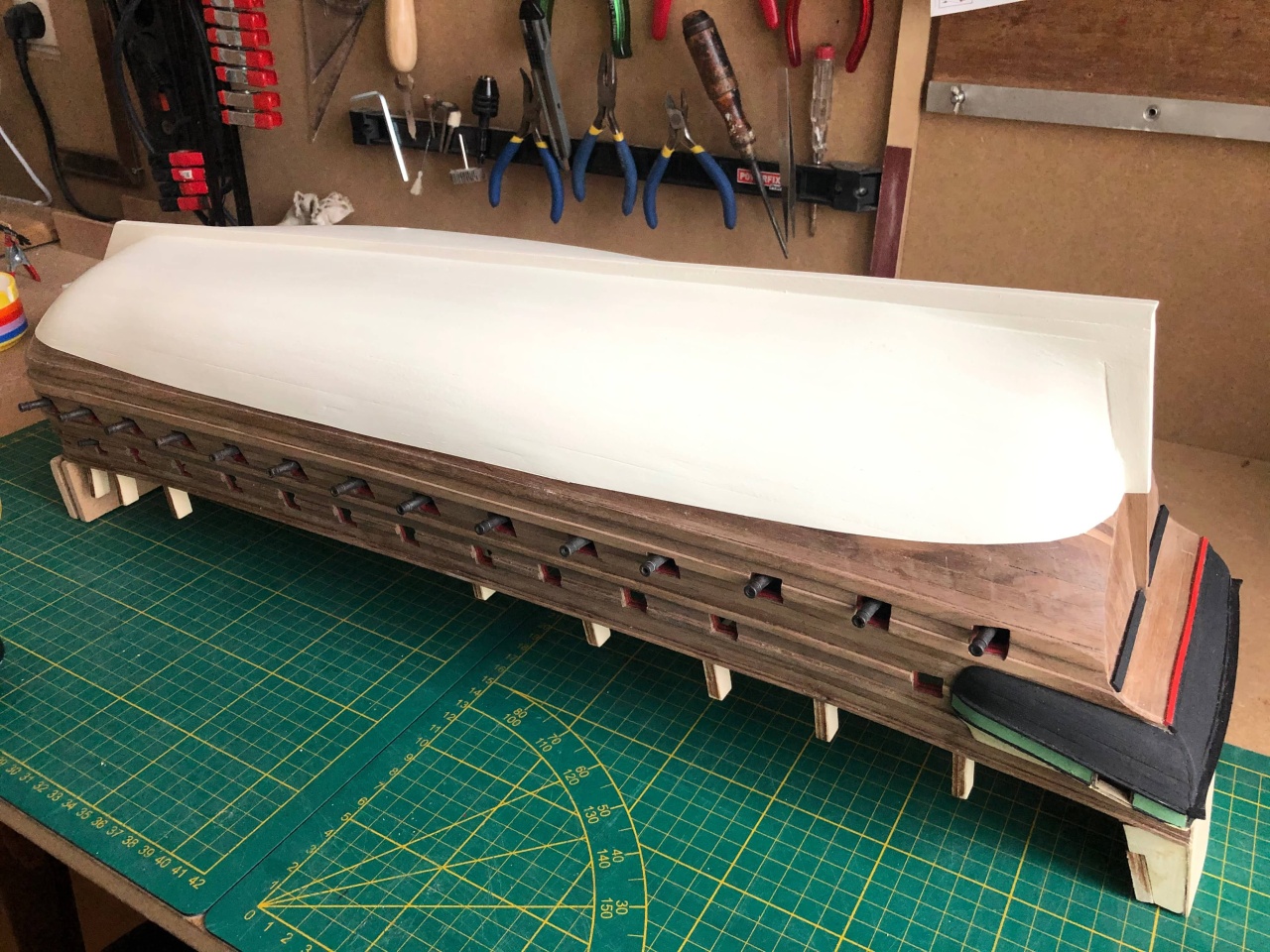

    Nu dat ik het schip nog makkelijk op z'n kop kan zetten, heb ik nu ook het onderwaterschip ivoorwit geverfd. Hiervoor heb ik eerst de waterlijn uitgetekend op de romp, en deze vervolgens met "Ivory White" van Vallejo geschilderd. Hierna heb ik de hele romp in een laagje "Danish Oil" van Kolderstok gezet.

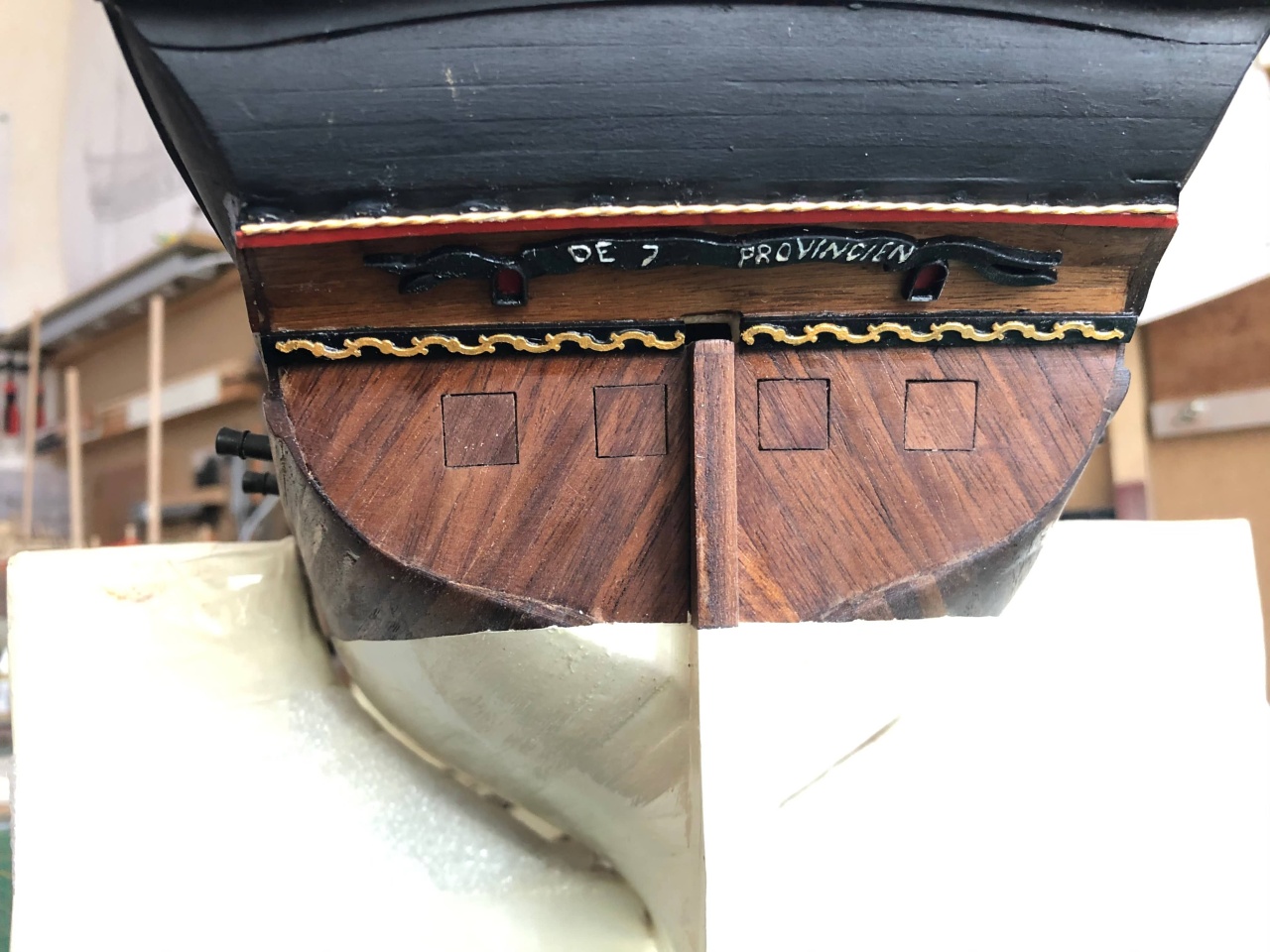

    Als laatste heb ik de eerste ornamenten geplaatst op het schip. :D

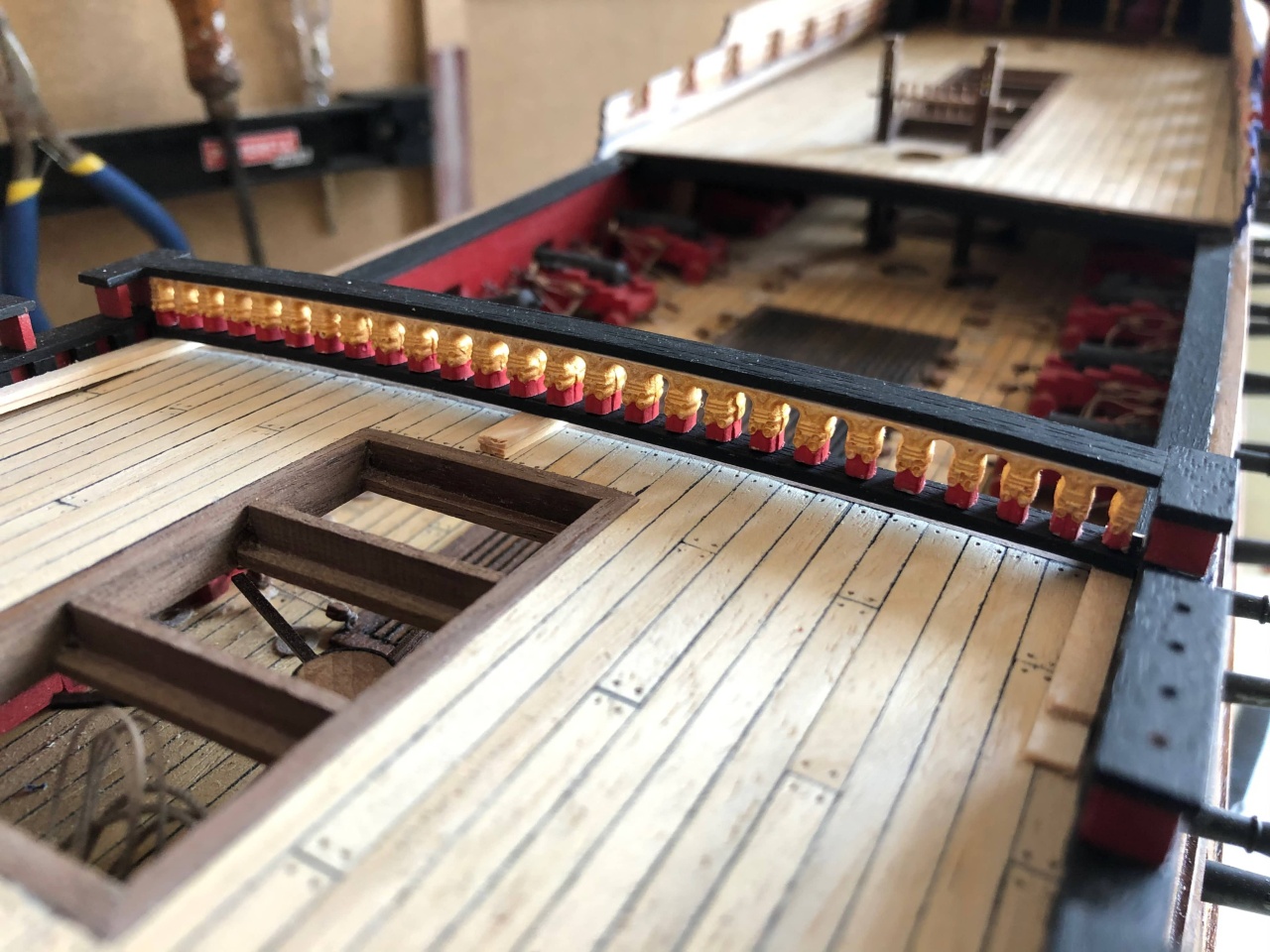

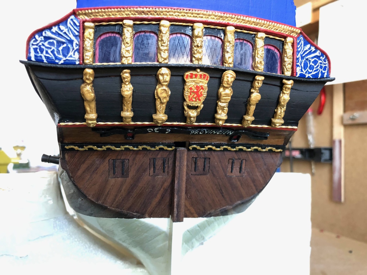

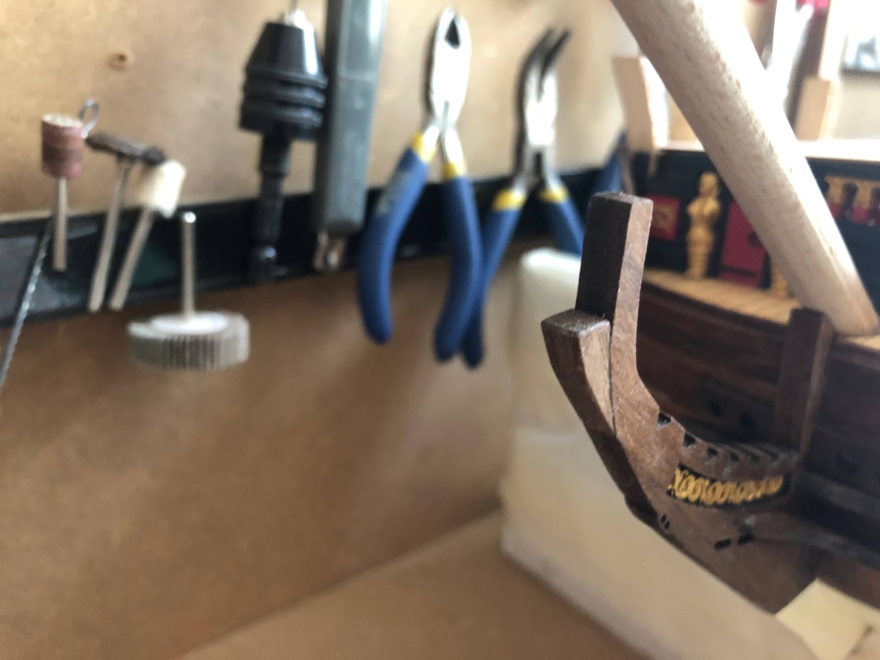

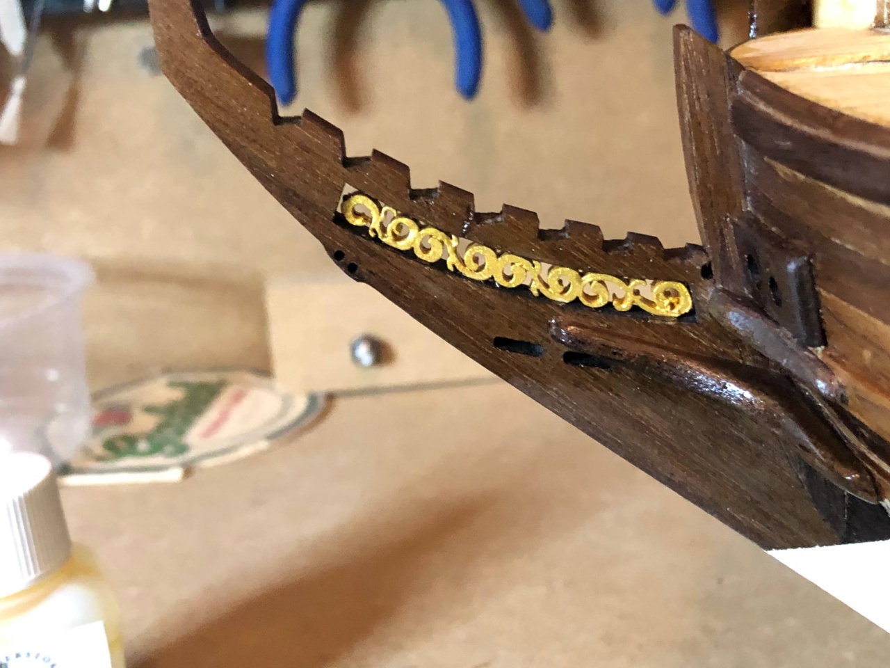

    In deze update heb ik (een groot deel van) het galjoen gemaakt. Te beginnen met de versiering in de kam. De versiering heb ik goud geschilderd, en vervolgens vastgelijmd aan de scheg met een klein tooltje om ervoor te zorgen dat de versiering overal in het midden zit.

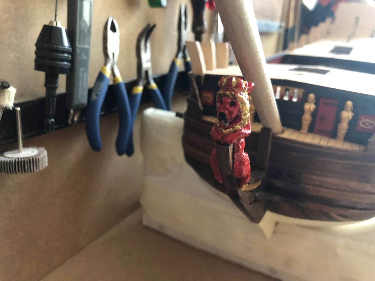

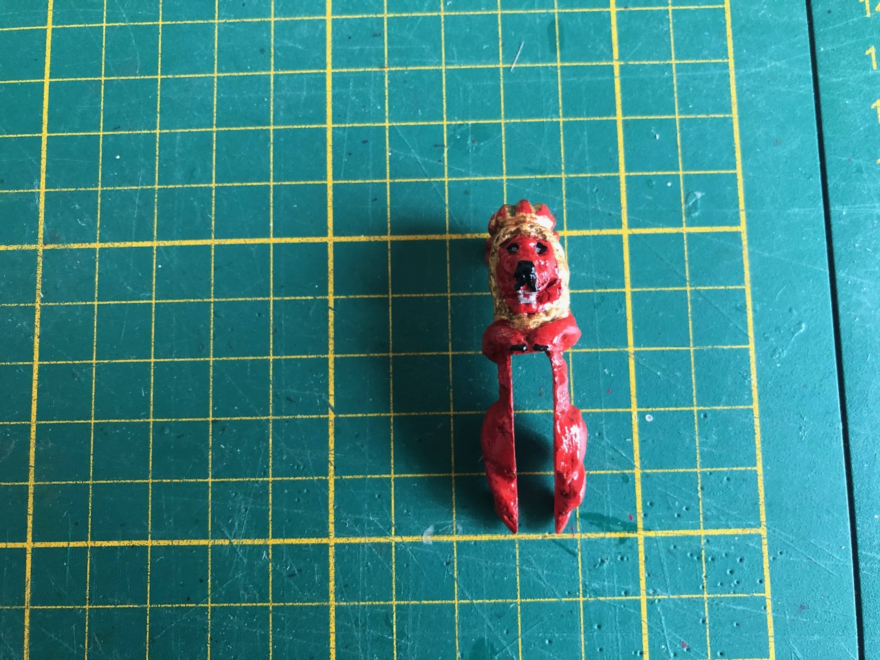

    Vervolgens heb ik het leeuwtje geschilderd. Uit het leeuwtje zelf heb ik een gedeelte weggehaald welke eigenlijk bruin geverfd moest worden, en heb ik dit vervangen met een extra notenhouten deeltje op de scheg zelf waar de leeuw z'n poten op rusten. Nadat ik het leeuwtje volledig heb geverfd heb ik deze behandeld met een wash van Vallejo, en vervolgens een laagje blanke lak. Het leeuwtje heb ik nog niet vastgelijmd, dit doe ik pas op een later moment.

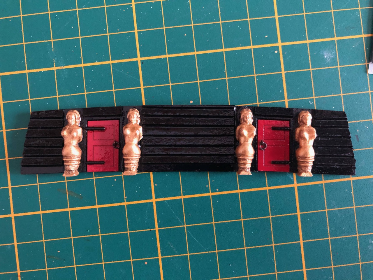

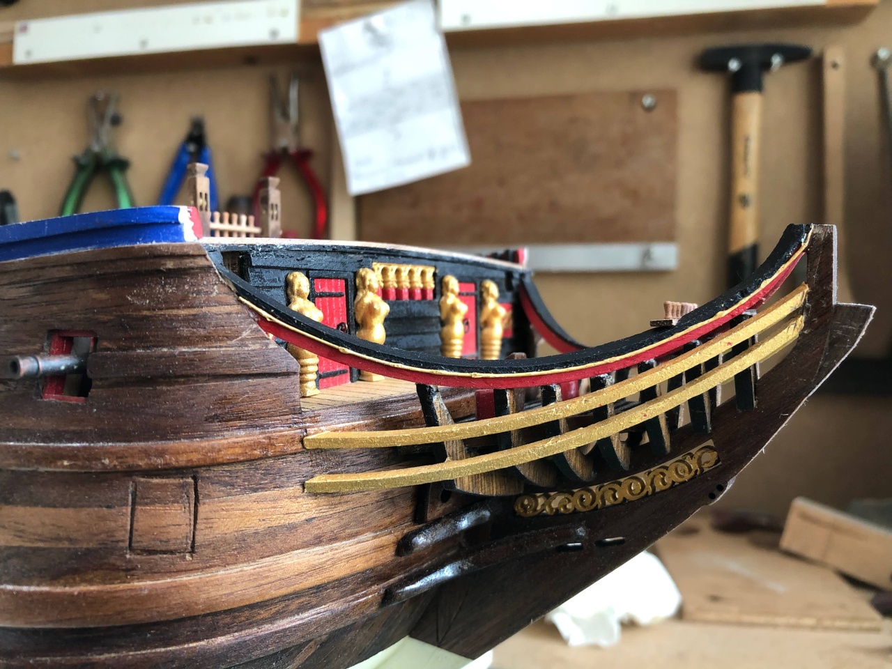

    Vervolgens heb ik de zijkanten van de mannetjes zwart geverfd en daarna de voor- en achterkant gebeitst met "Medium Oak" van Kolderstok. Hierna heb ik het galjoensdek uit één geheel gefreesd uit een lat grenenhout (het eerste galjoensdek sneuvelde bij het uitfrezen van de sleuven voor de touwen van de boegspriet :(), en deze vervolgens gebeitst met "Dark Oak" van Kolderstok. Aan de randen van het galjoensdek heb ik later nog (staat niet op de foto) een randje toegevoegd van notenhout.
    Hierna kon ik de mannetjes en het galjoensdek vastlijmen, en heb ik de regelingen gemaakt. De gemakken aan weerszijden heb ik gemaakt uit een stukje 6x6mm notenhout, met een gaatje van 3mm in het midden, en deze vervolgens geverfd met "Flat Red" van Vallejo.

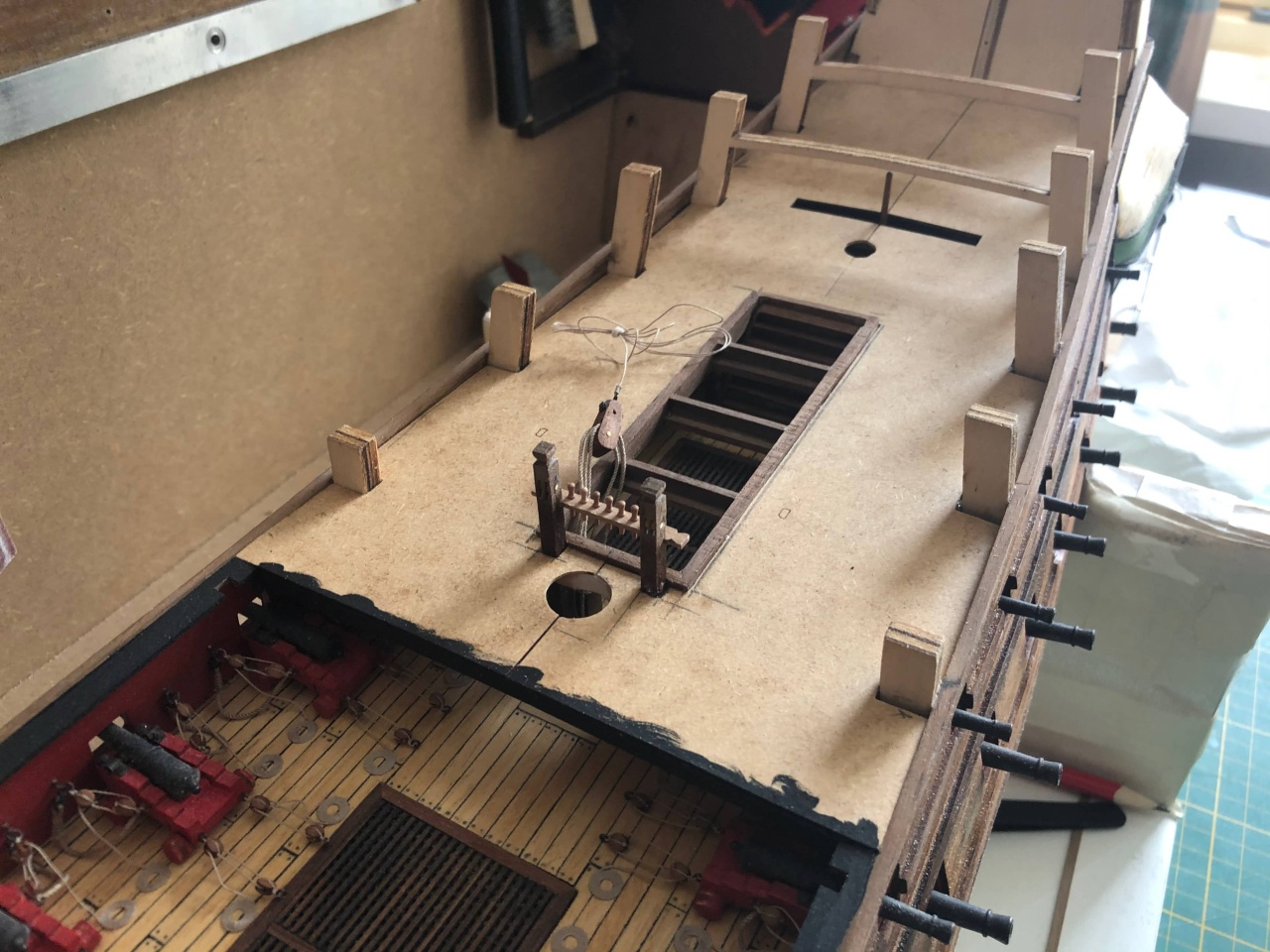

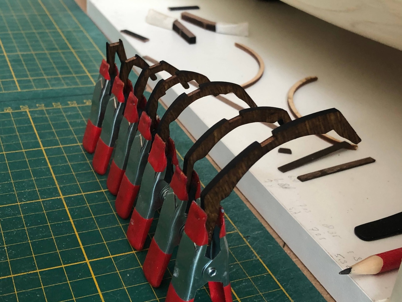

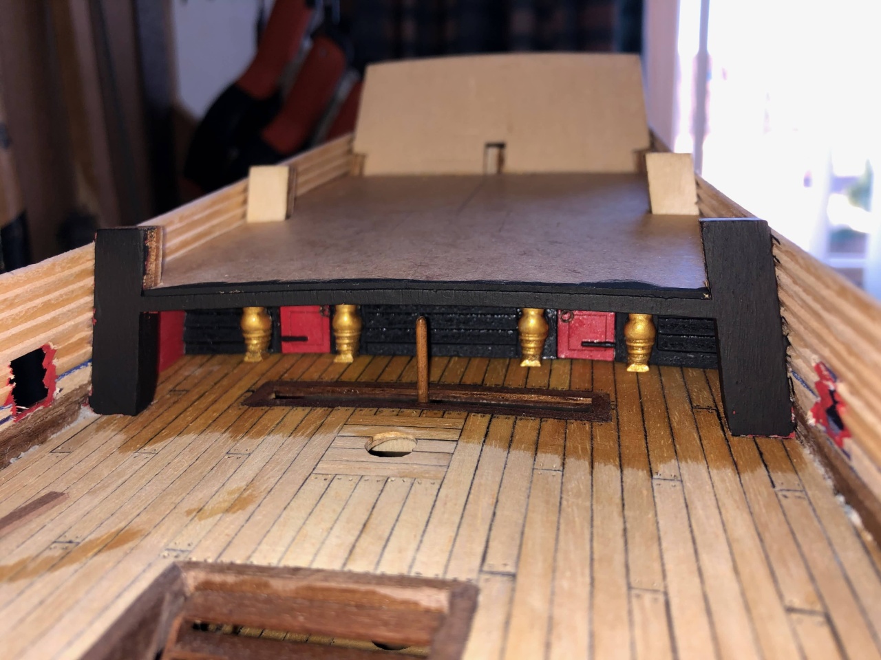

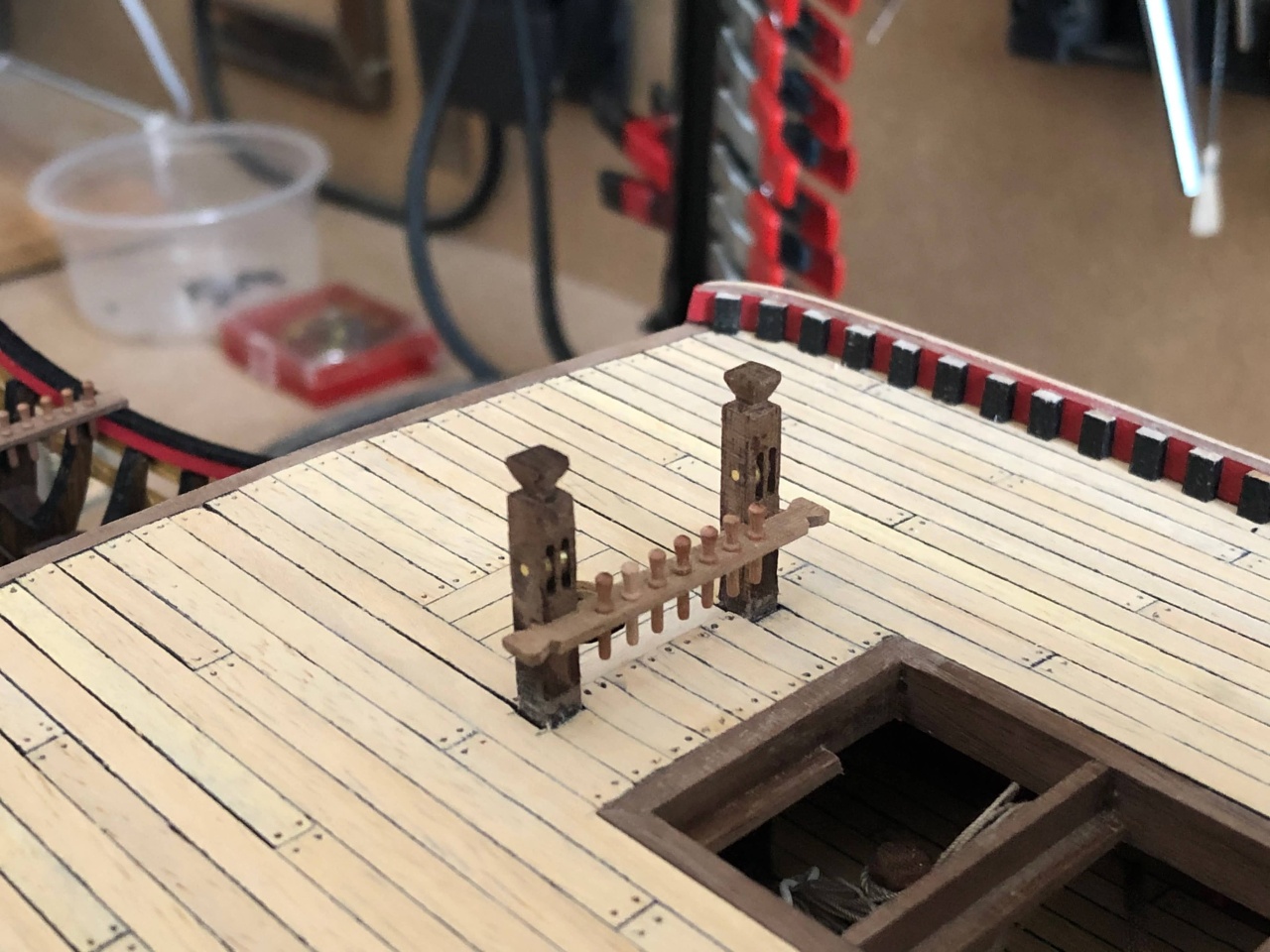

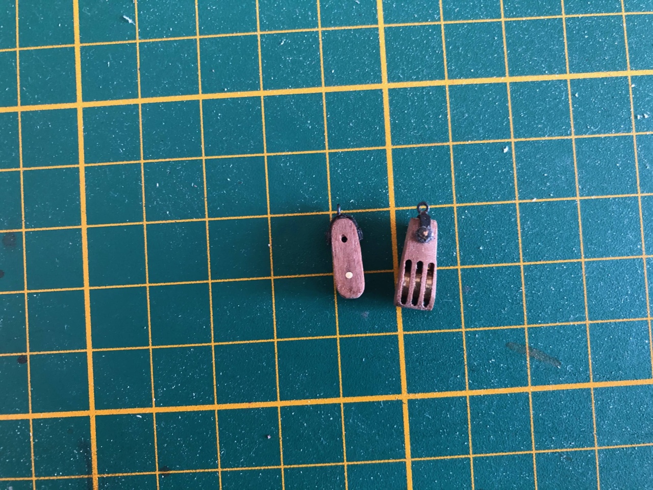

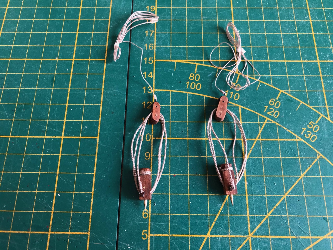

    Na het galjoen (voor nu) te hebben afgerond, ben ik begonnen met het C- en D-dek. Voordat ik echter de basisplaten van deze dekken erop kon lijmen moest ik eerst zorgen dat de touwen voor de kardeelblokken waren bevestigd aan de knechten, daar ik er anders later vrijwel niet meer bij zou kunnen. Ook heb ik de kardeelblokken opnieuw gemaakt, dit keer van notenhout. De touwen tussen het kardeelblok en de knecht zijn 0,8mm in beige, en aan het oogje boven op het kardeelblok zit een halve meter van 0,4mm beige touw. Met een pinnetje onderin de knecht zijn deze vervolgens vastgelijmd op het B-dek.

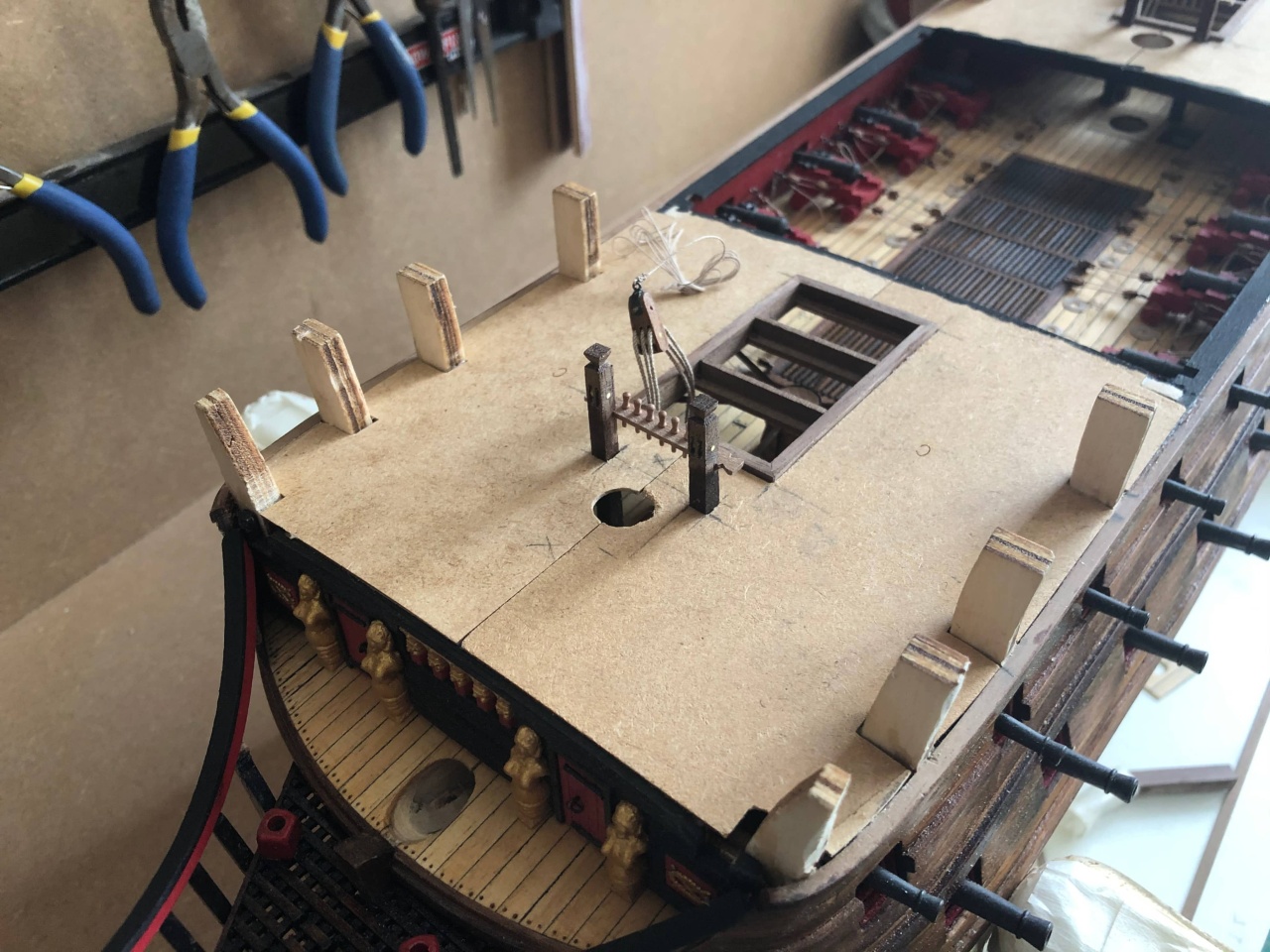

    Vervolgens heb ik per dek twee vierkante gaten toegevoegd voor de knechten + nagelbanken, waarna ik deze heb vastgelijmd aan de dekbalken.

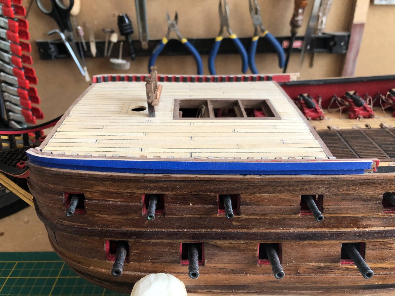

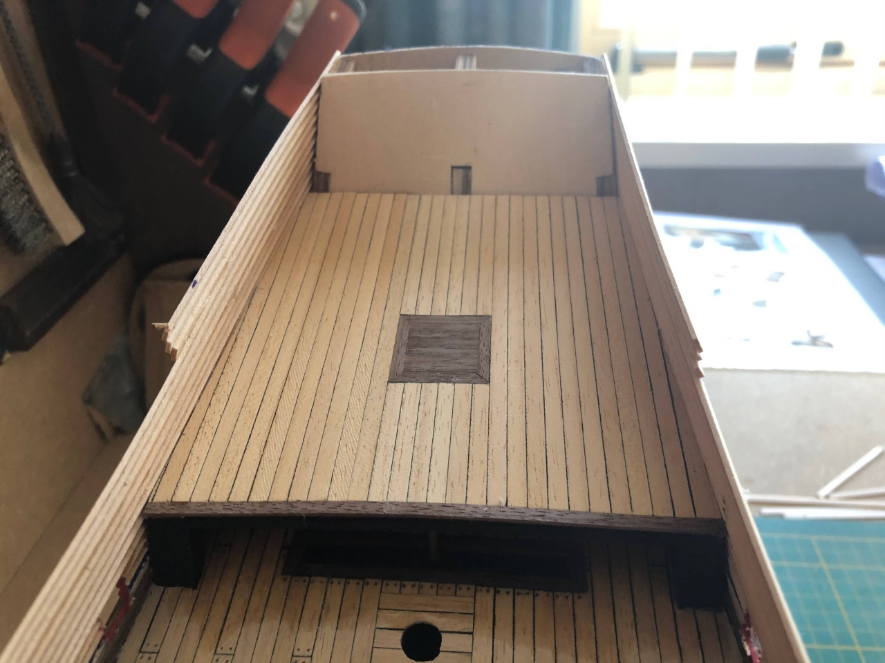

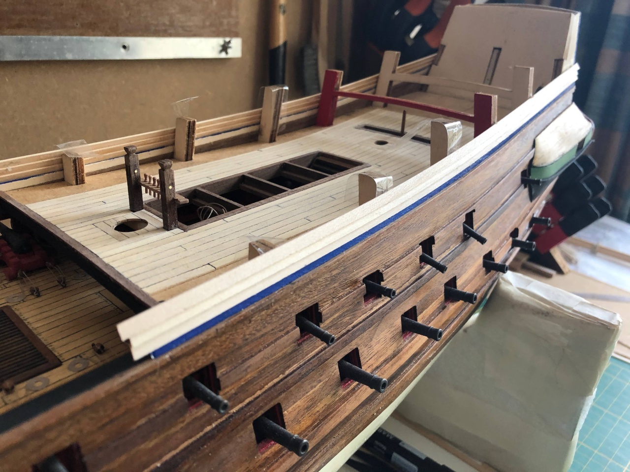

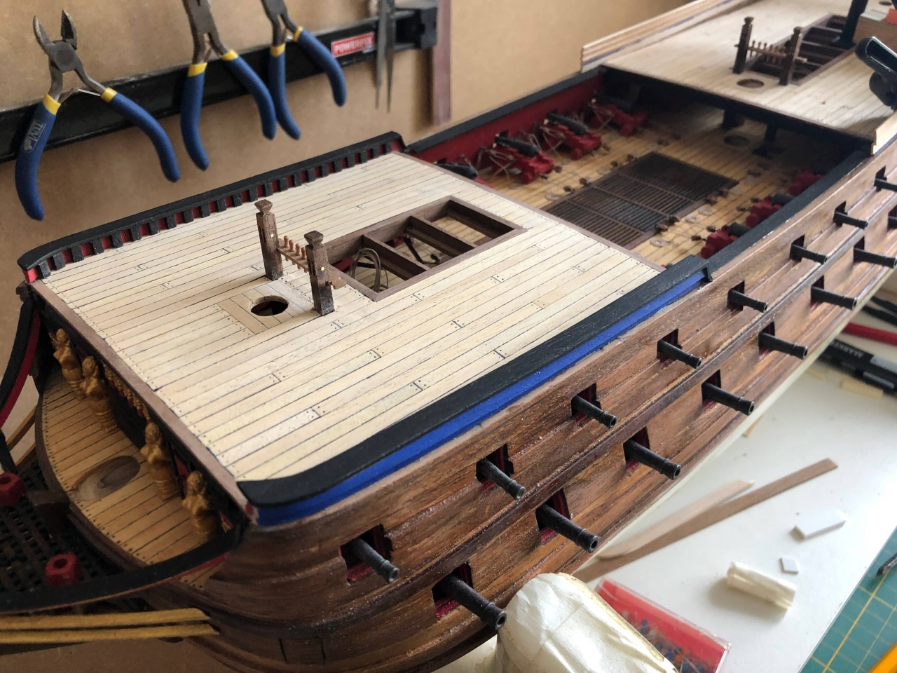

    Hierna heb ik het C-dek beplankt, en heb ik ook al een start gemaakt aan de fortuining van dit dek. De twee onderste blauwe latten (1x4mm linden) heb ik buiten het schip eerst blauw geverfd (met "Dark Blue" van Vallejo), de tweede lat heb ik op het schip zelf blauw geverfd.

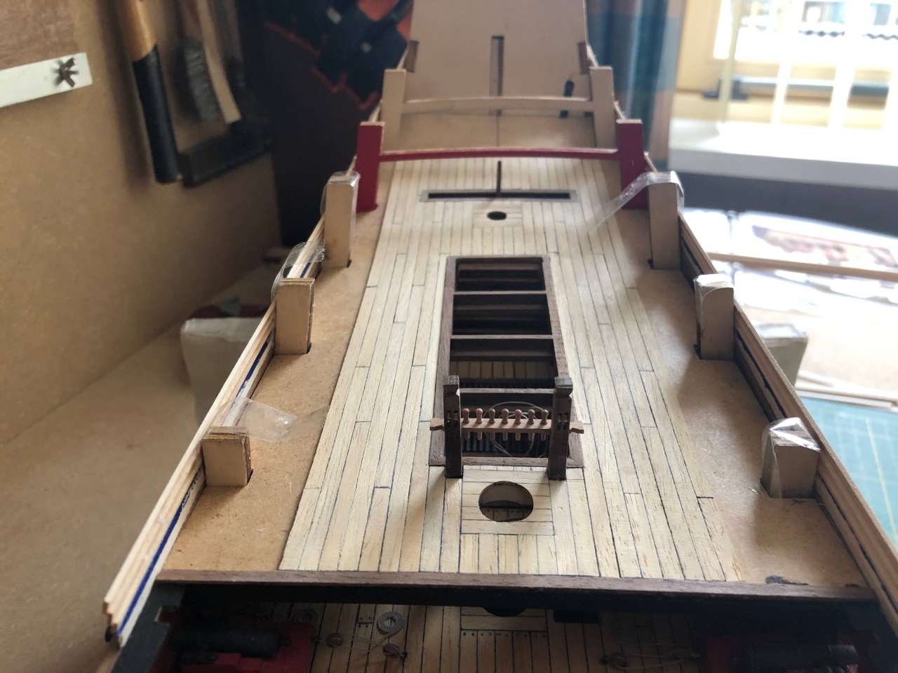

    Als laatste voor deze update heb ik hetzelfde gedaan voor het D-dek, al is deze nog niet helemaal beplankt aangezien ik hier eerst een deel van de fortuining moet toevoegen zodat ik de spanttoppen weg kan zagen.

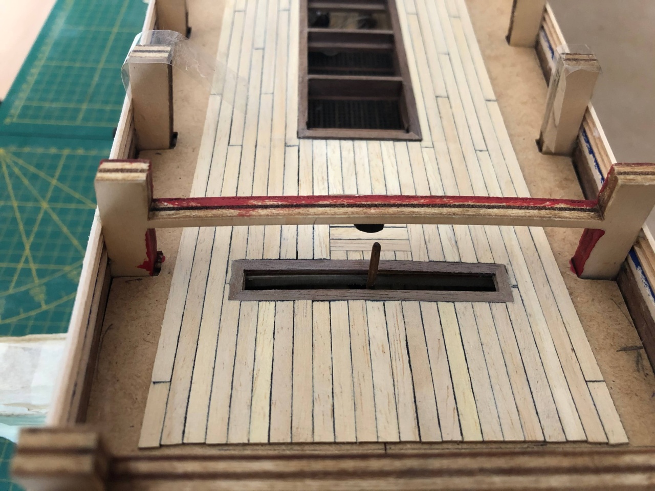

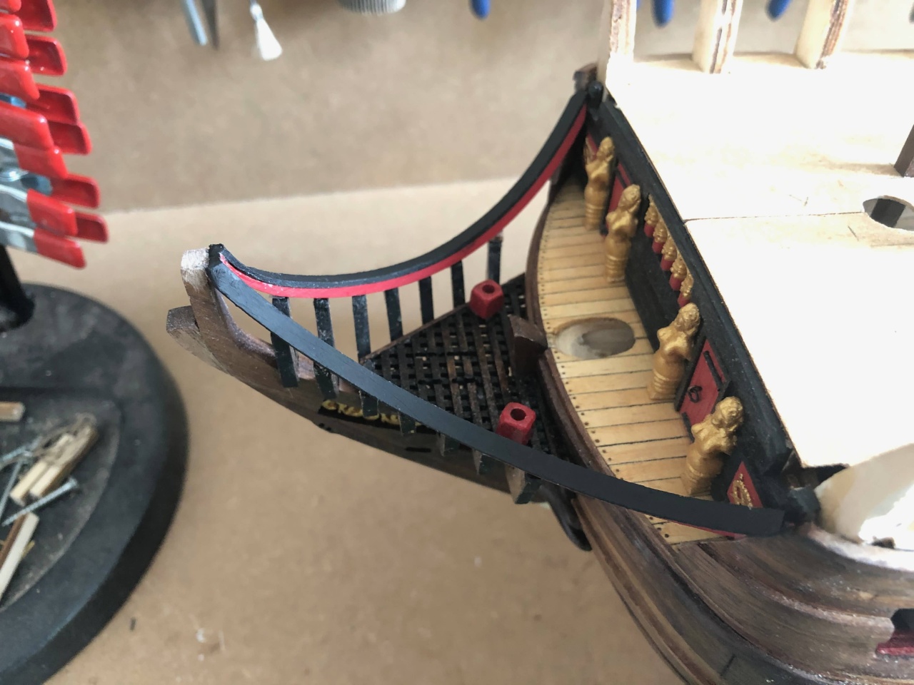

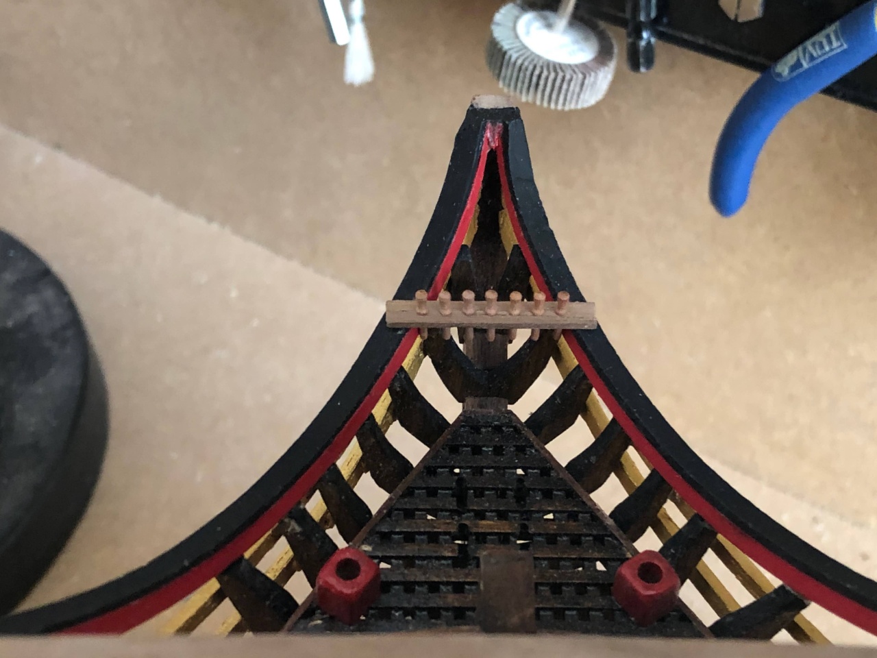

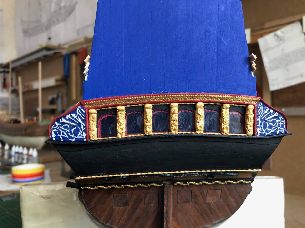

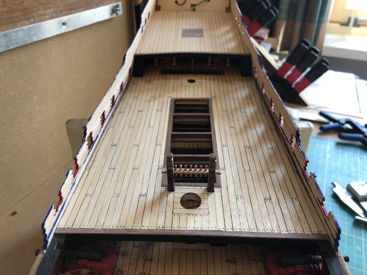

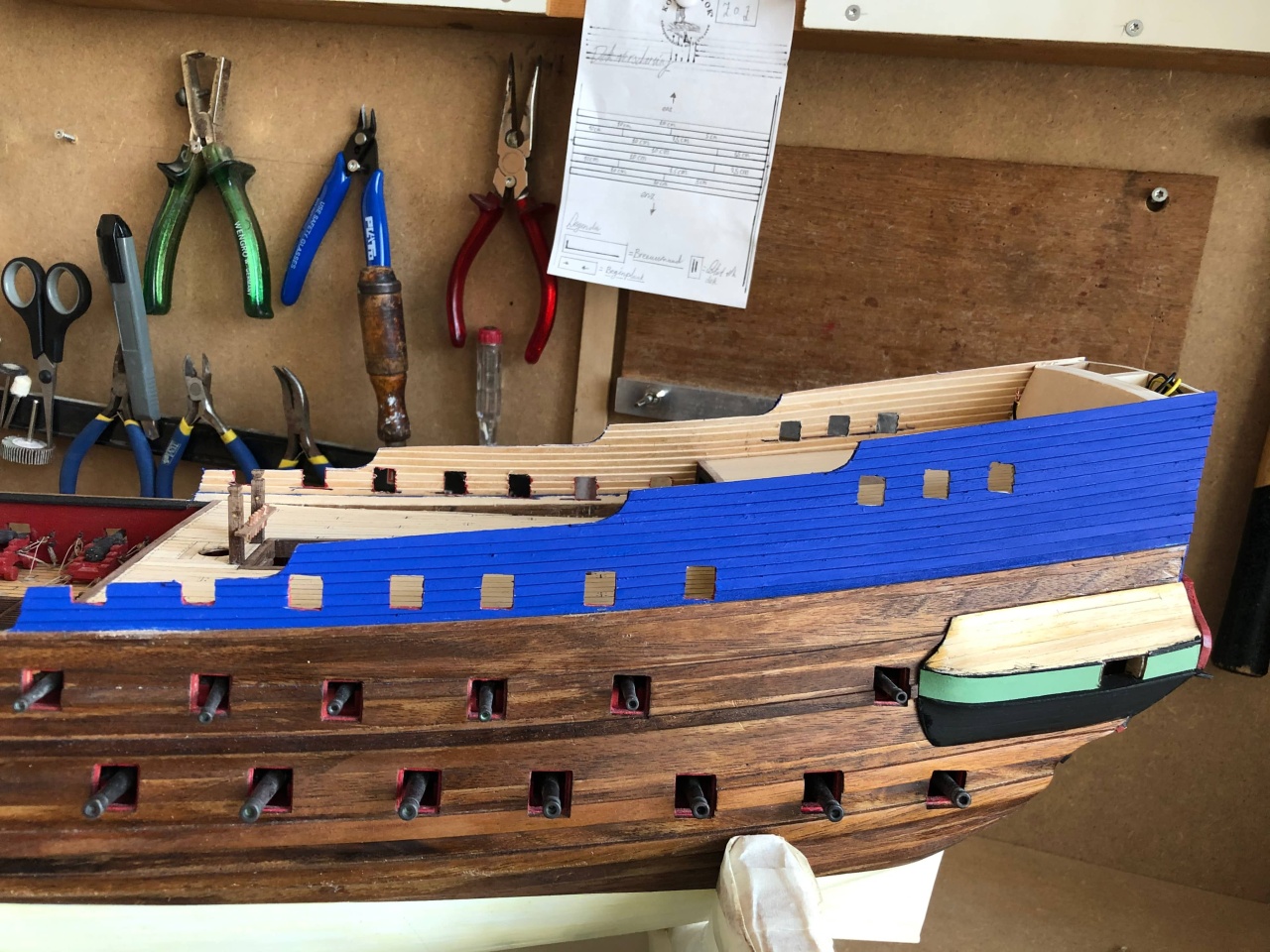

    Iedereen weer bedankt voor de leuke reacties! De afgelopen weken ben ik verder gegaan met het maken van de fortuining, de buitenzijde hiervan is nu gereed. Hierna kon ik de resterende spanttoppen wegzagen, en de rest van het D-dek beplanken.
    Voordat ik het de E-dek kon plaatsen moest ik eerst nog het wandje plaatsen wat net achter de kolderstok staat. De spant die hiervoor staat heb ik zwart geverfd, zodat dit (ongeveer) hetzelfde is als de dekbalken in de kuil.

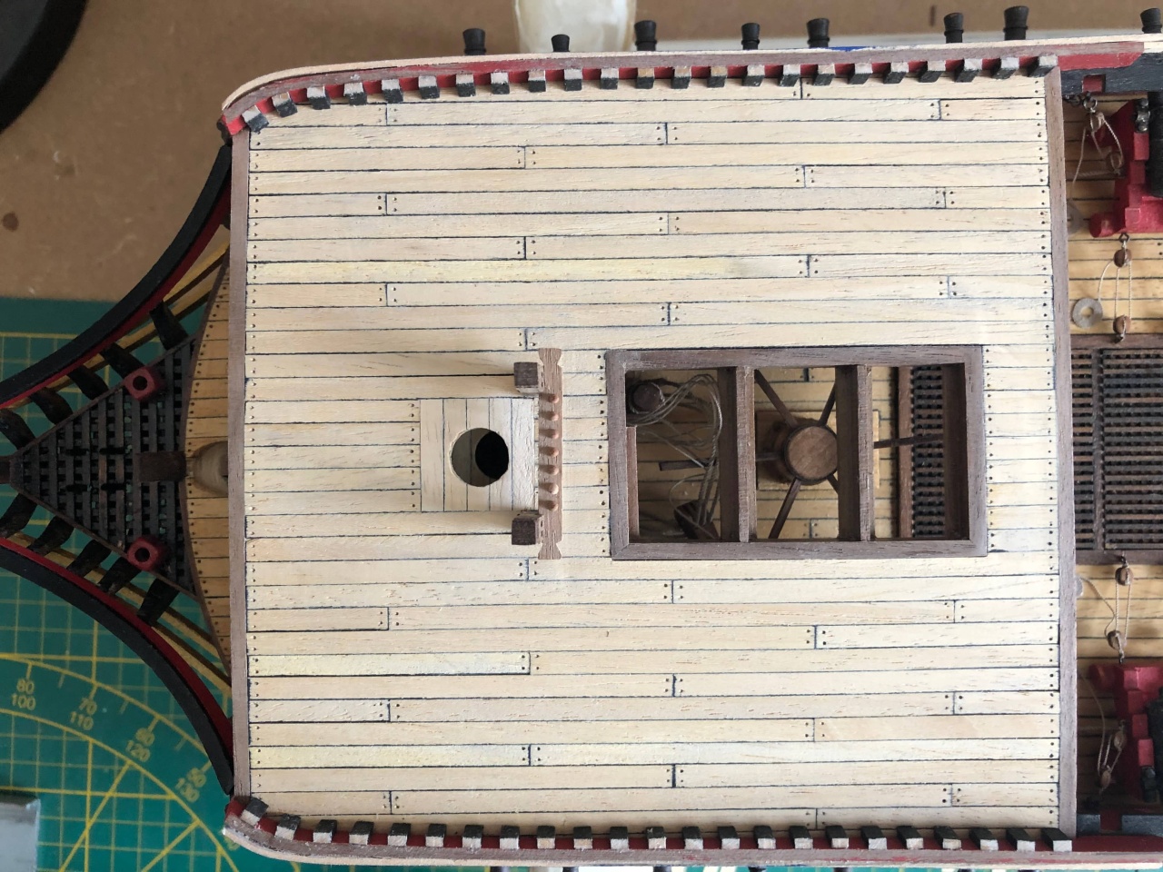

    Hierna kon ik het MDF basisplaatje van het E-dek plaatsen, en dit beplanken. Ik moet nog de oogjes toevoegen voor het luik op dit dek. :)

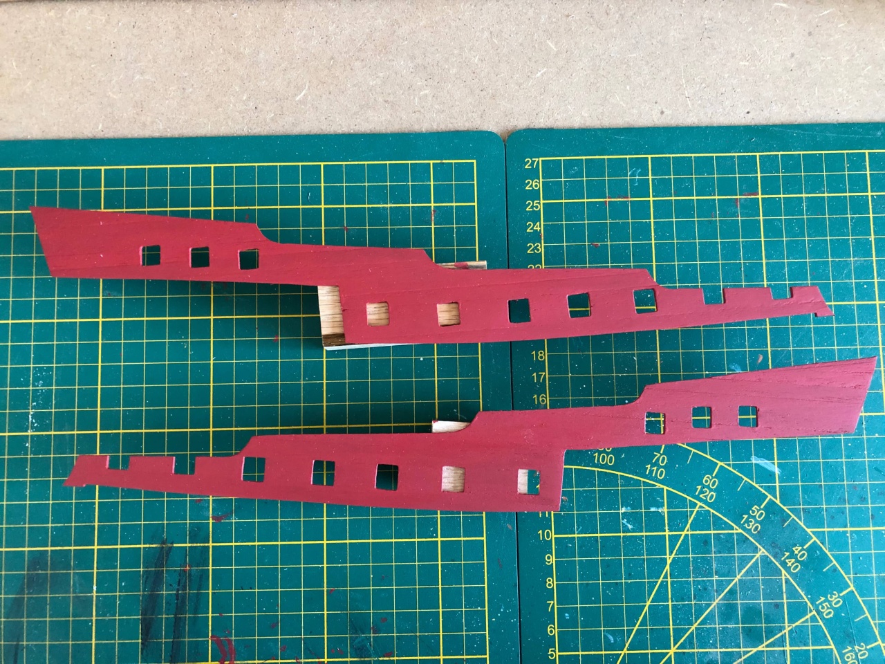

    Verder ben ik begonnen aan het maken van de binnenkant van de fortuining. Deze heb ik samengesteld uit notenlatjes van 1,5x6mm, en deze in dezelfde vorm als de fortuining geschuurd. Vervolgens heb ik deze met "Flat Red" van Vallejo geschilderd.

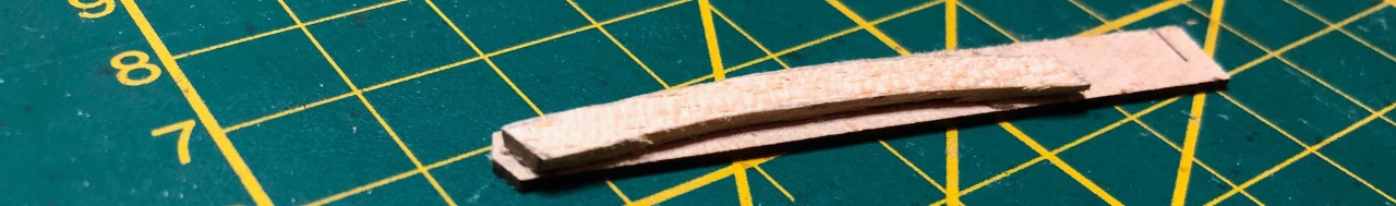

    Ook ben ik verder gegaan met de afwerking van het C-dek, te beginnen met een zwarte lat (van noten 1,5x6mm) op de fortuining. Aan de kuilzijde zitten ook twee half ronde stukjes, deze heb ik ook weer van noten 1,5x6mm gemaakt en deze in de juiste vorm gebogen. Hierna heb ik de bovenste nagelbankjes gemaakt en geplaatst d.m.v. een afstandshouder, zodat deze allemaal op dezelfde onderlinge afstand staan.
    Verder ben ik ook begonnen aan het maken van de relingen (deze zijn nog niet vastgelijmd), welke 2mm boven het dek komen. De twee zwarte latjes van noten 1,5x6mm heb ik ook weer in vorm van het dek gebogen.
    Als laatste heb ik weer een aantal ornamentjes op het bolle verwulft geplaatst. :)
    Laatst bewerkt: 27 feb 2022
