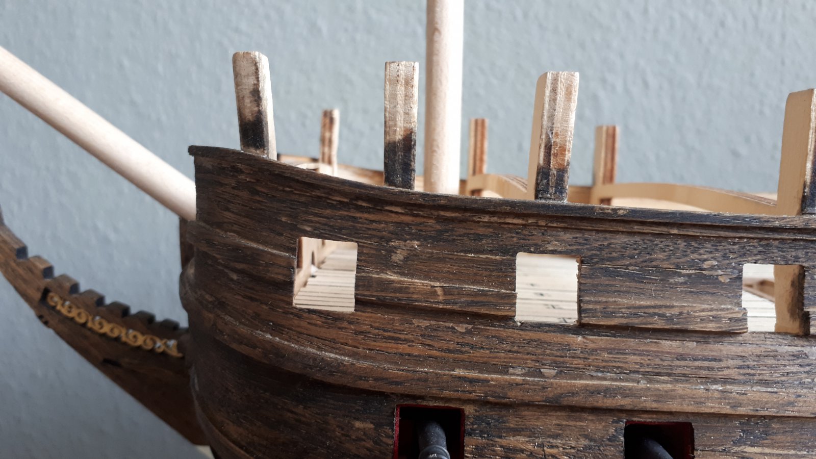

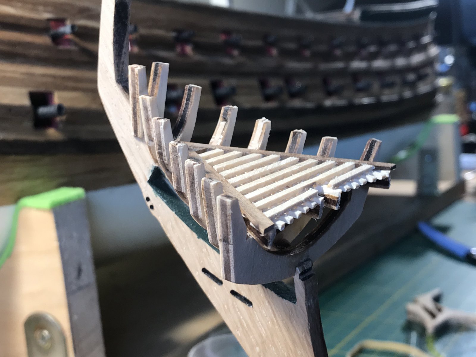

Bij de luizenplecht loopt opeens de romp best steil omhoog. Is dit wat de andere 7P'ers ook hadden?
Vermoedelijk komt dit door de bocht naar buiten die er door de spant 1, 2 en 3 in gebracht word (?).
Hierdoor komen volgens mij (achteraf gezien ;-)) de latten aan de binnenkant wat uit elkaar te staan (een fractie, maar wel over verschillende gangen).
En komt er een ietwat rare knik die niet in het dek voorkomt.
Ik heb dit even gecontroleerd bij mijn 7P, en bij mij ziet dit er zo uit:
Hoi Arno, tnx !
A. jou dek komt ook boven de romp uit, zelfde als bij mij. (was een van mijn zorg-denksels)
B ook jij hebt een bocht(je) naar boven voor zover ik kan zien aan de ruimte tussen dek en 2*3 rand
welliswaar minder dan die van mij, maar toch iets wat je zou willen/kunnen corrigeren in de loop van het dek.
bij mij was de afwijking wat te groot en moest ik op zowel dek als fortuining gebruiken.
Dit zie je toch niet meer als de fortuining ervoor zit?
Het dek niet direct nee, maar wel de kanonnen die op verschillende hoogtes uit de verschansing gaan steken omdat het dek anders loopt dan de beplanking/fortuining. ook zie je het als je goed in het dek kijkt dat het dek verloopt op de fortuining (moet je goed kijken natuurlijk ;-))
Of je moet de correctie in de plaatsing/hoogte van de kanonnen maken natuurlijk, maar dat is op deze dekken ook zichtbaar.
Ik heb precies hetzelfde met mijn 7P.
Ik ben van plan de verschansing op de aangegeven hoogte te laten doorlopen in de hoop dat er niet te veel van de fortuining verloren gaat. Indien dit wel het geval wordt ga ik kijken of ik de kanonslopen iets hoger in de rolpaarden kan plaatsen of de rolpaarden hoger op de assen plaatsen o.i.d. zodat ik de hele verschansing iets op kan hogen.

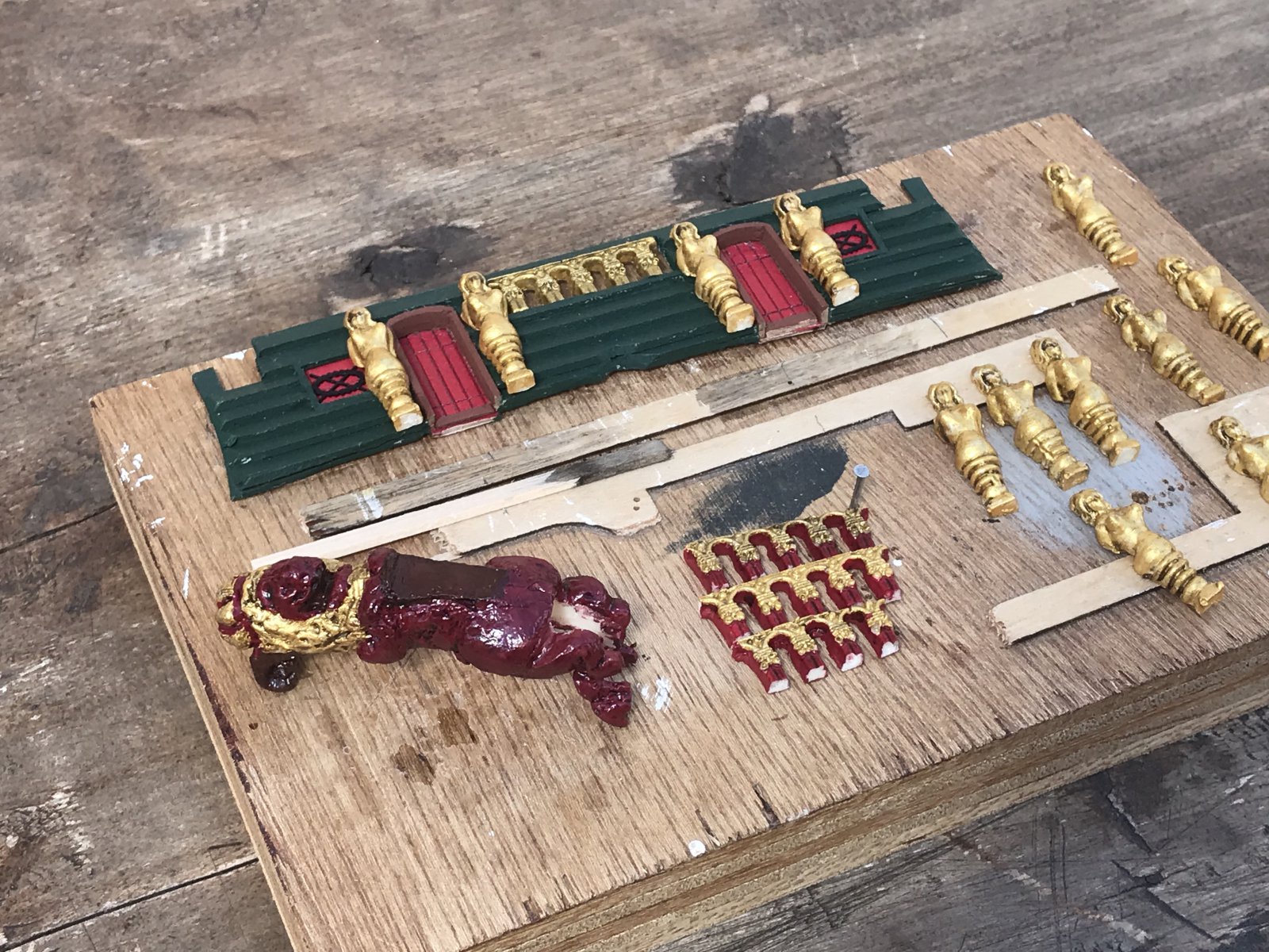

Frustratie was alom, het openbreken van de romp zat me wat dwars ...

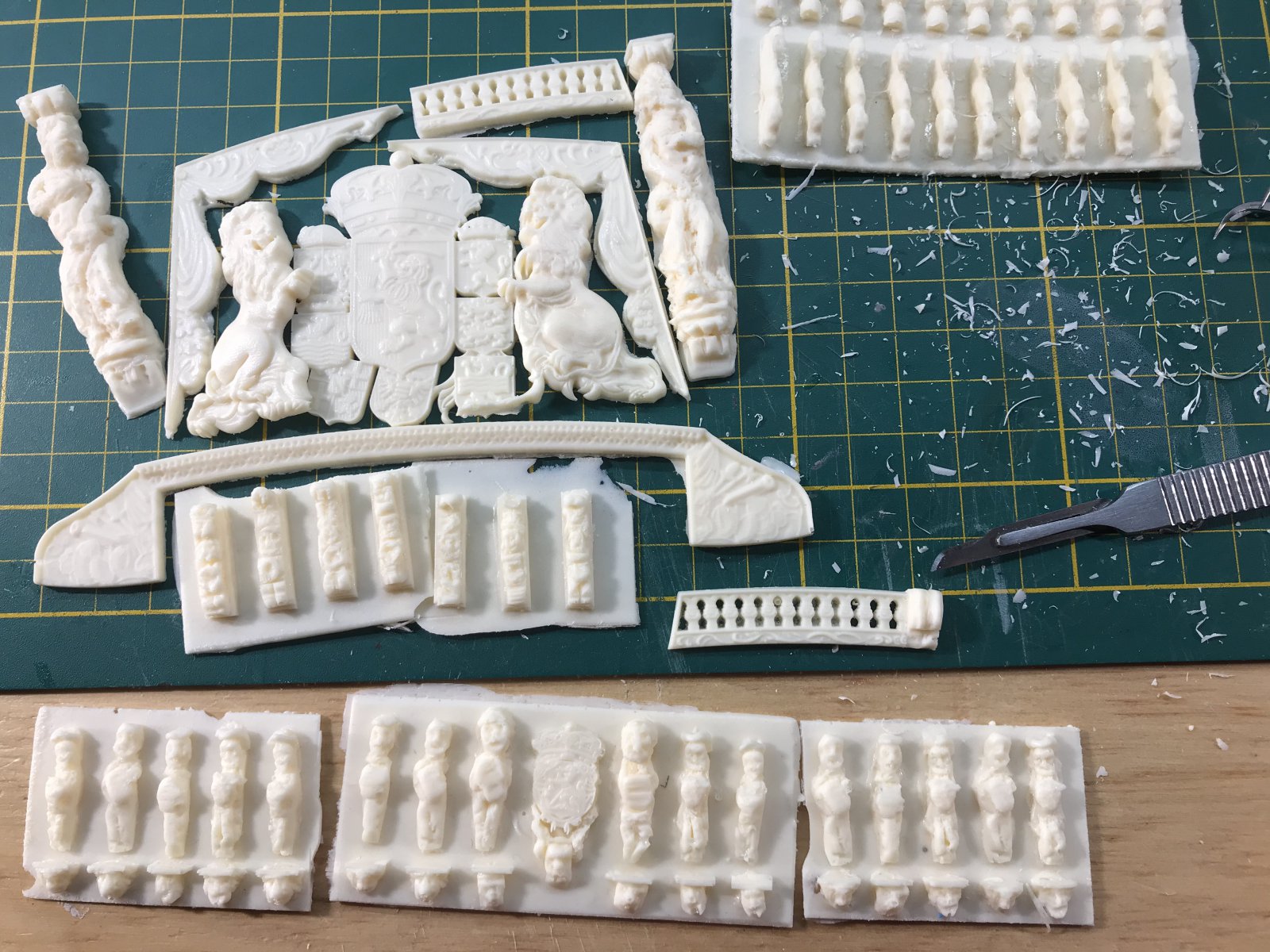

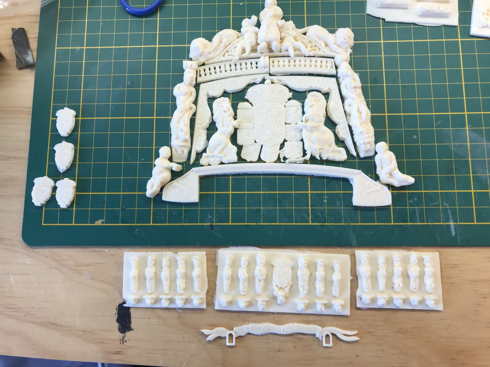

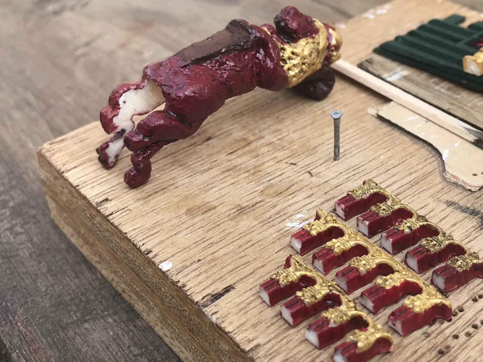

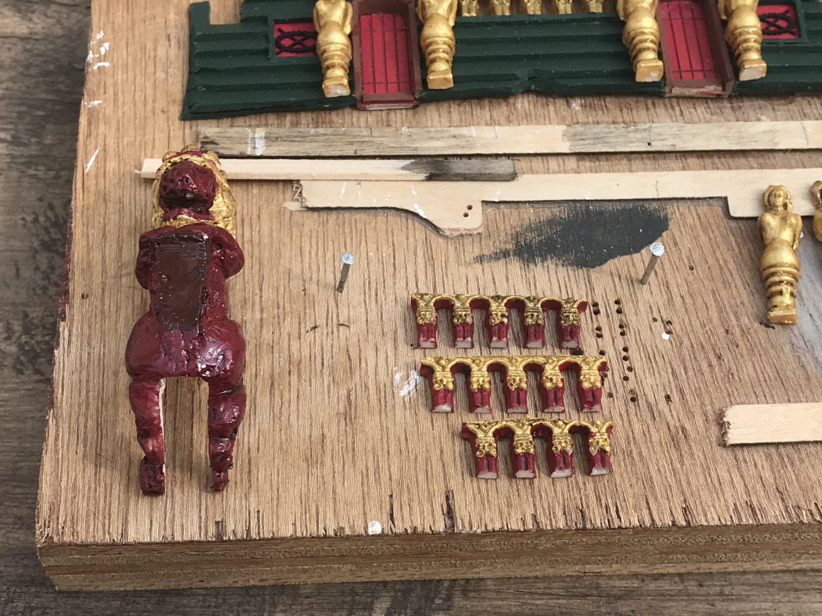

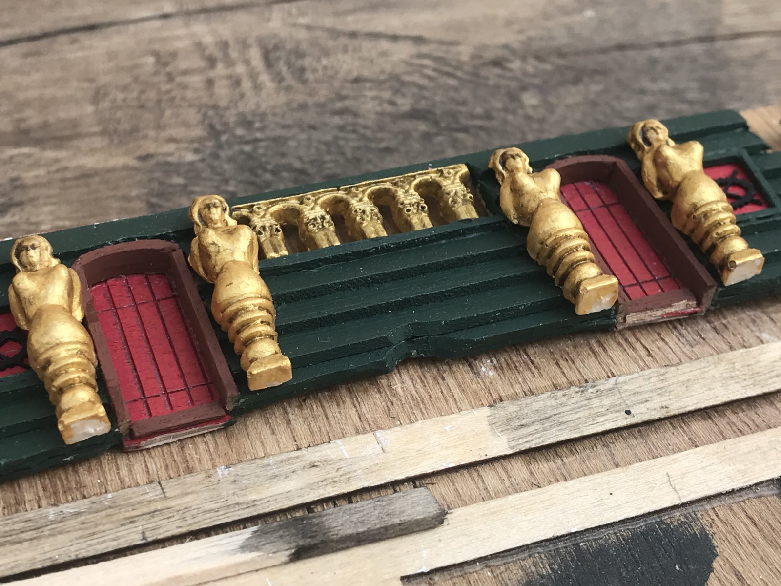

Tijd voor wat anders dus, laten we de decoratie maar eens vastpakken!

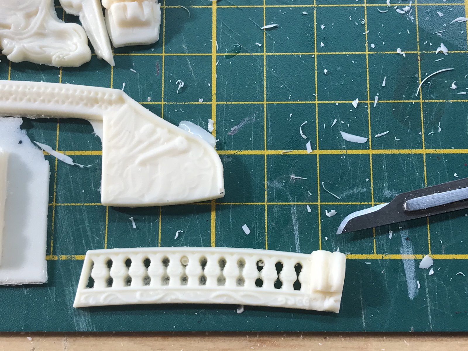

eerst de spiegel onderdelen bij elkaar gepakt, en kijken hoe dit in elkaar valt.
Daarna alle deeltjes schuren, schuren en schuren en dan bij-snijden met een scalpel.
Dan nog meer schuren en schuren, snijden, wat bijvijlen en dan .... de grondverf!
Met de onderdelen voor de rest heb ik me dan nog niet eens bezig gehouden.
De (on)gezonde hoeveelheid OCD heeft hier 5 dagen wel geholpen :hammer:

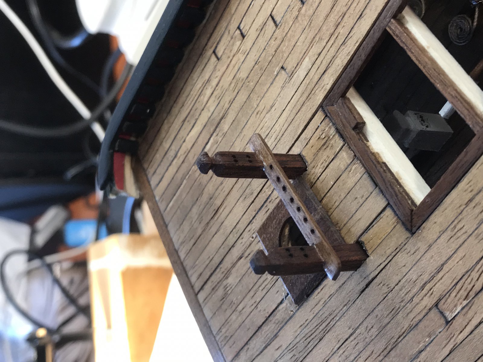

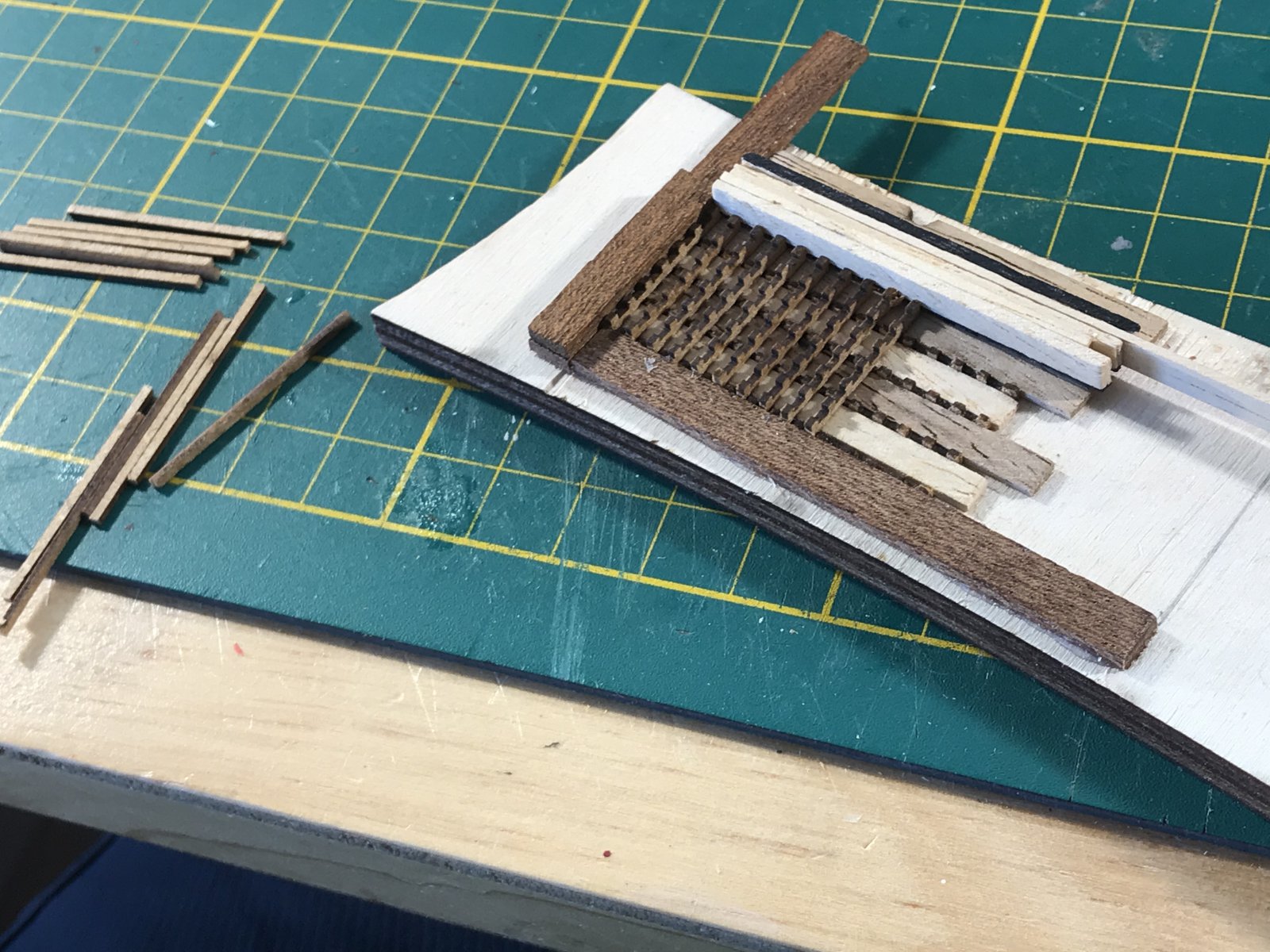

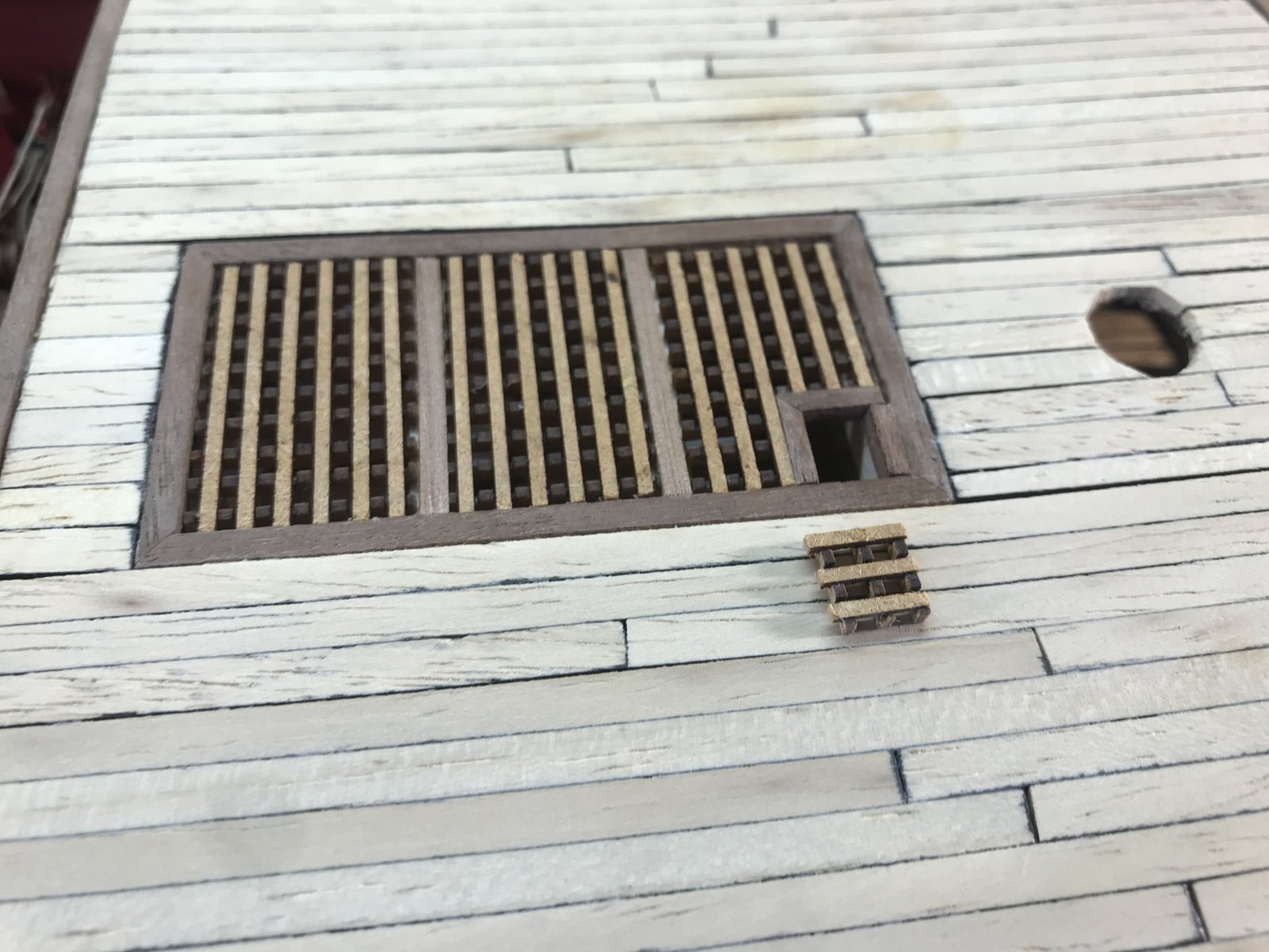

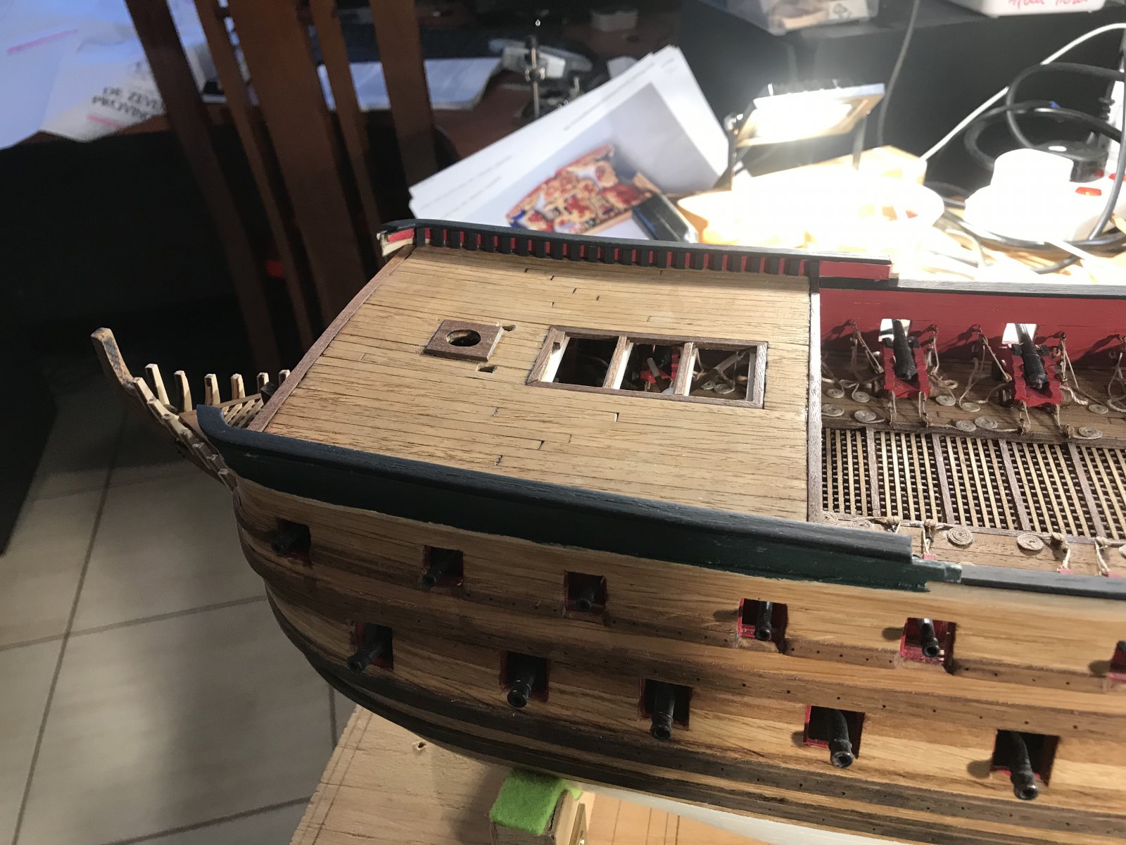

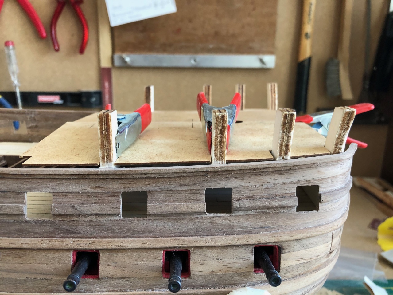

De knoop maar doorgehakt. met een opgehoogd dek zo'n 7 mm en een verlaging bij de verschansing aan de voorkant is het verschil wel redelijk weggewerkt.
Het dek C beplankt en de roosters gemaakt, en wat andere dek-onderdelen.

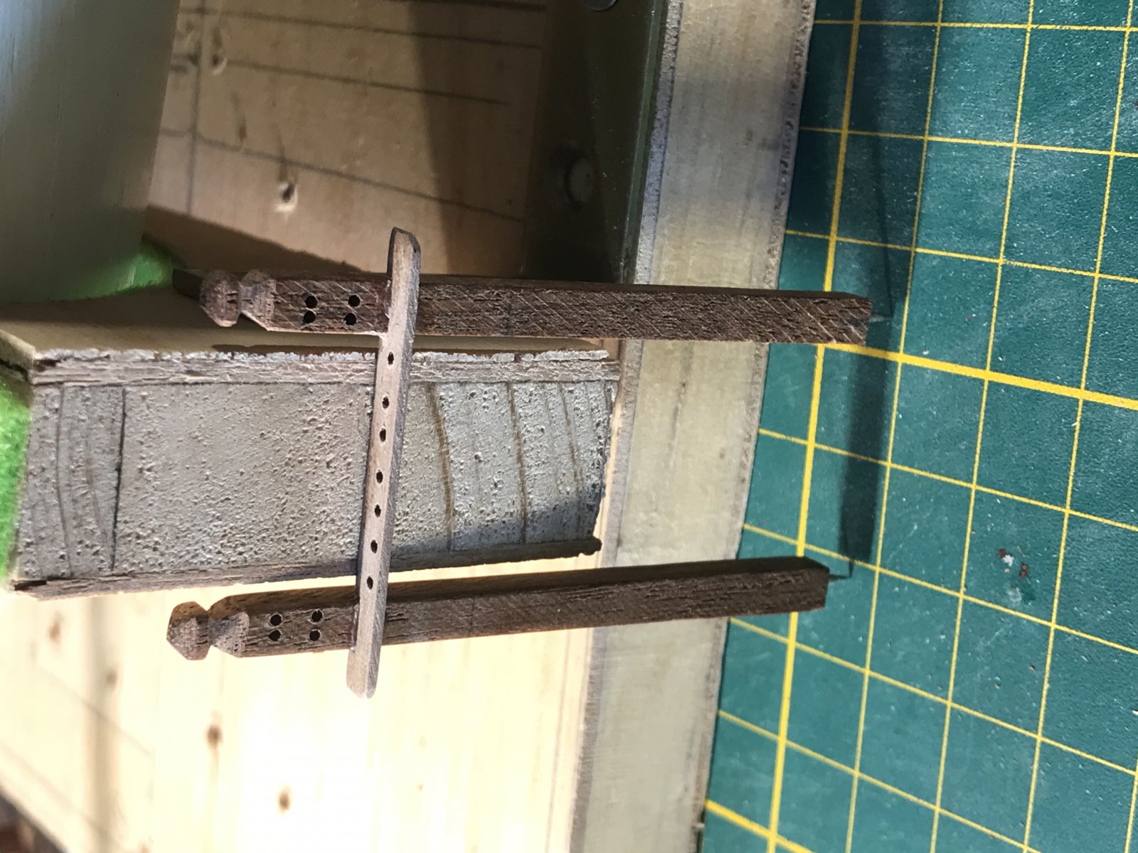

Ik zie wel die knecht van het kardeel onderin staan. Ga je daar nog bijkomen straks met je tuigage?
Sterker nog, dat gekke ding hoort zelfs een dek lager te zitten officieel.
Kolderstok heeft hem al naar dek B gebracht voor bereikbaarheid .... maar zelfs daar heb ik er m'n vraagtekens bij.
Gelukkig heb ik het rooster nog niet verlijmd, dus dat geeft me 2 cm speelruimte om de draadjes er in te pielen :-) :-) :-)
Bij mij zat het kardeel van de fok ook 2 dekken lager. Ik heb toen de knecht en blok al in geringd. Later toen ik de ra ging bevestigen scheelde dit veel werk. Ik hoefde alleen maar het touw door het blok te halen.

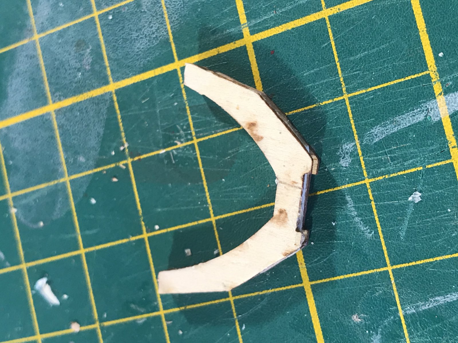

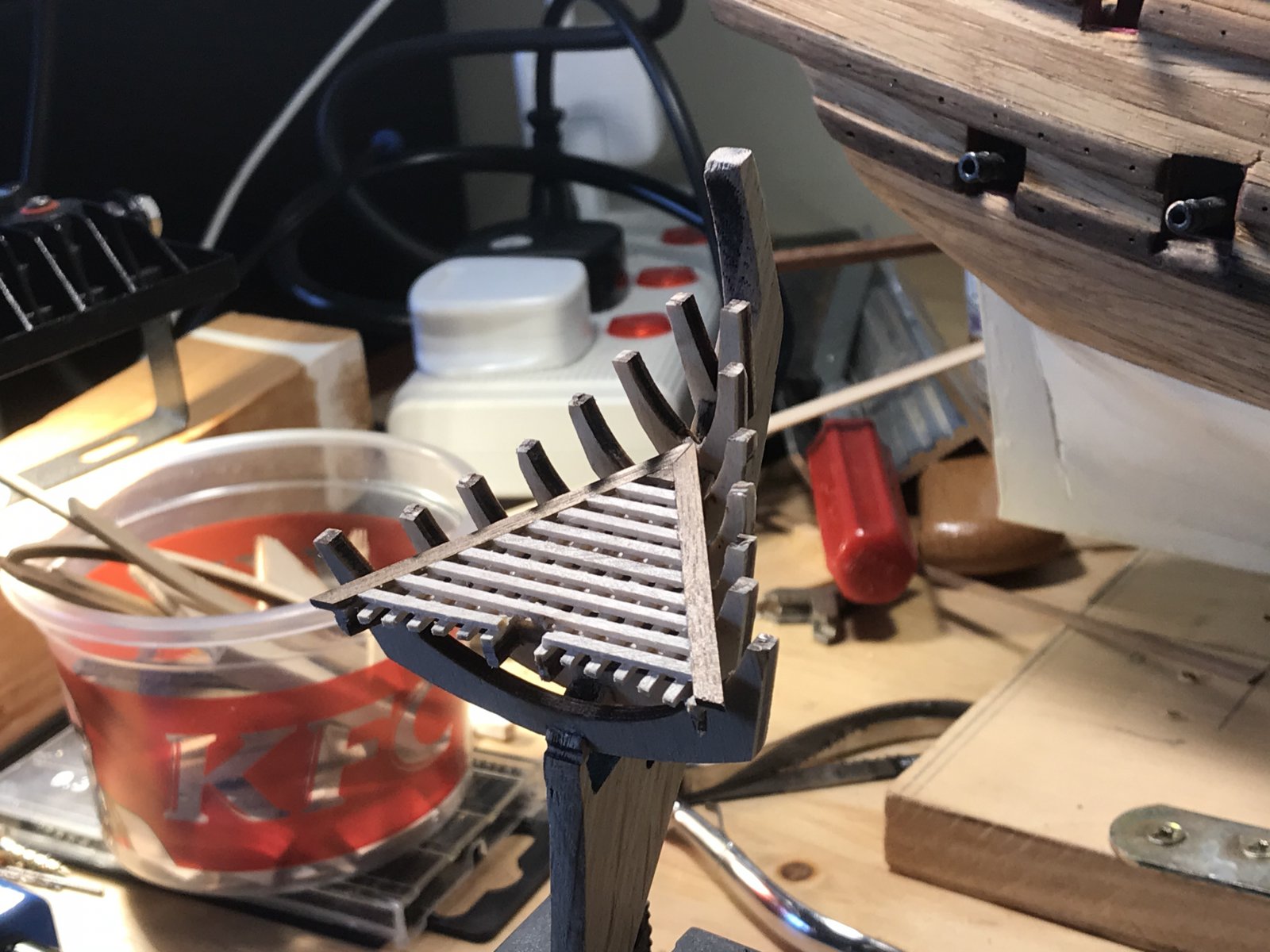

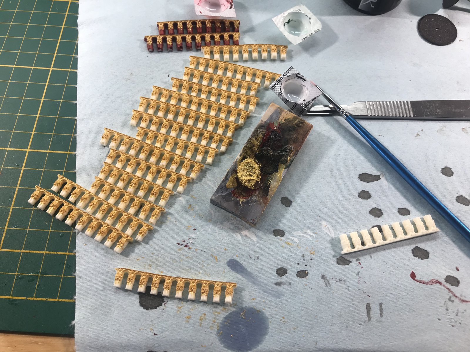

en toen was de luizenplecht aan de beurt.
schild voor de plecht toen de resin onderdelen.

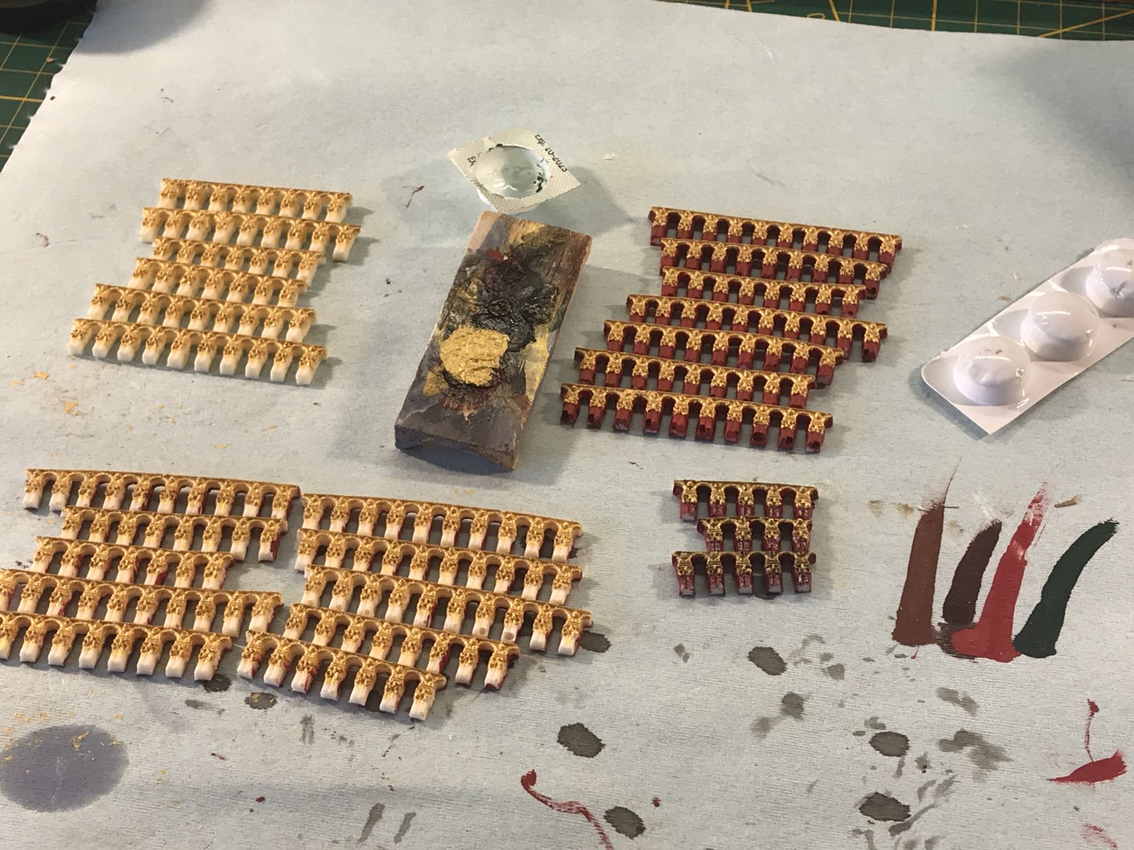

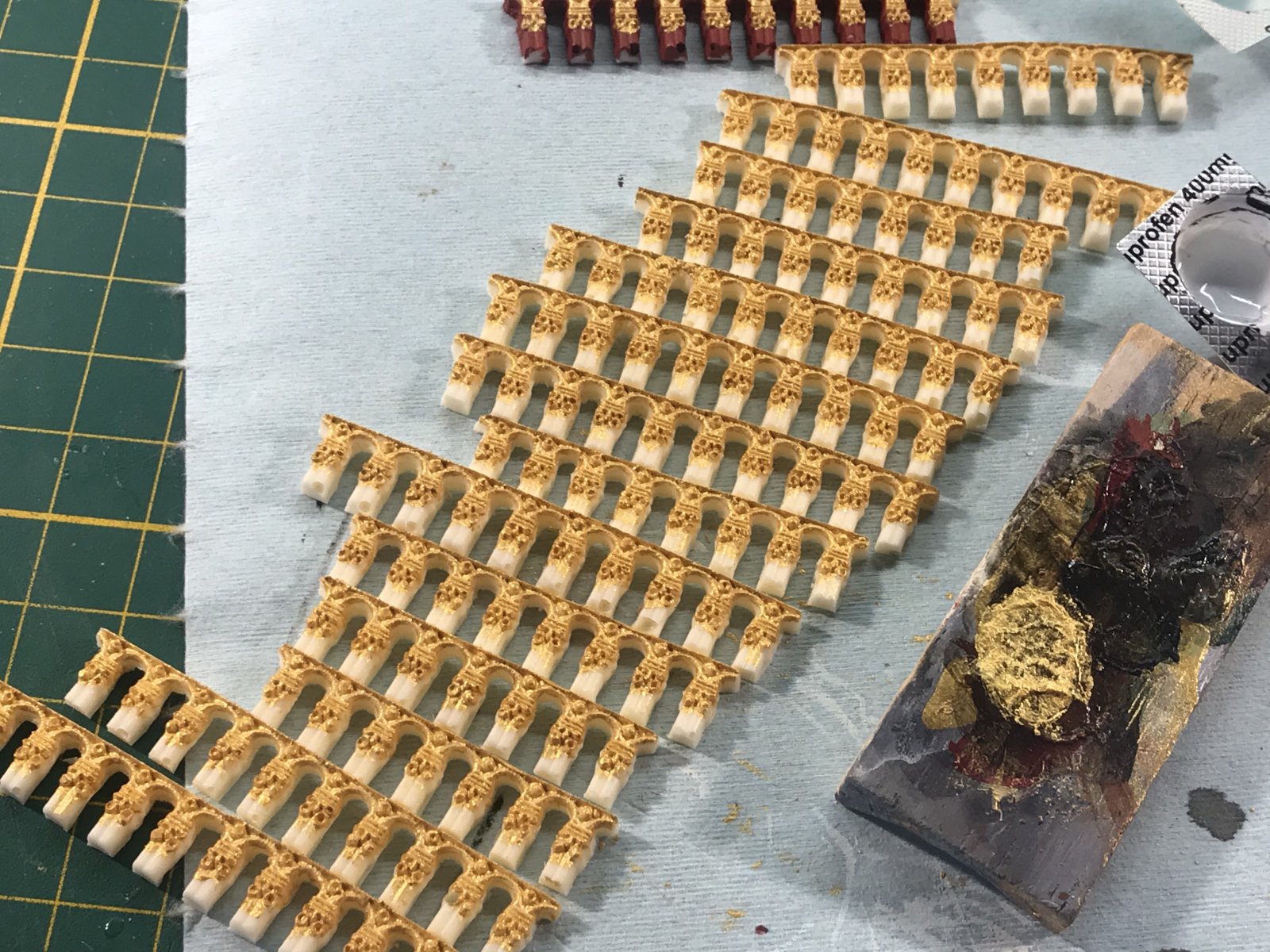

Schuren, snijden, schuren, verven ....

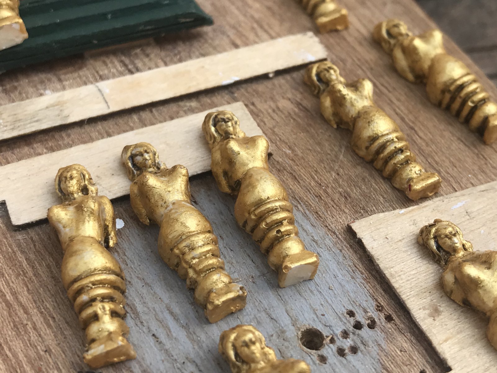

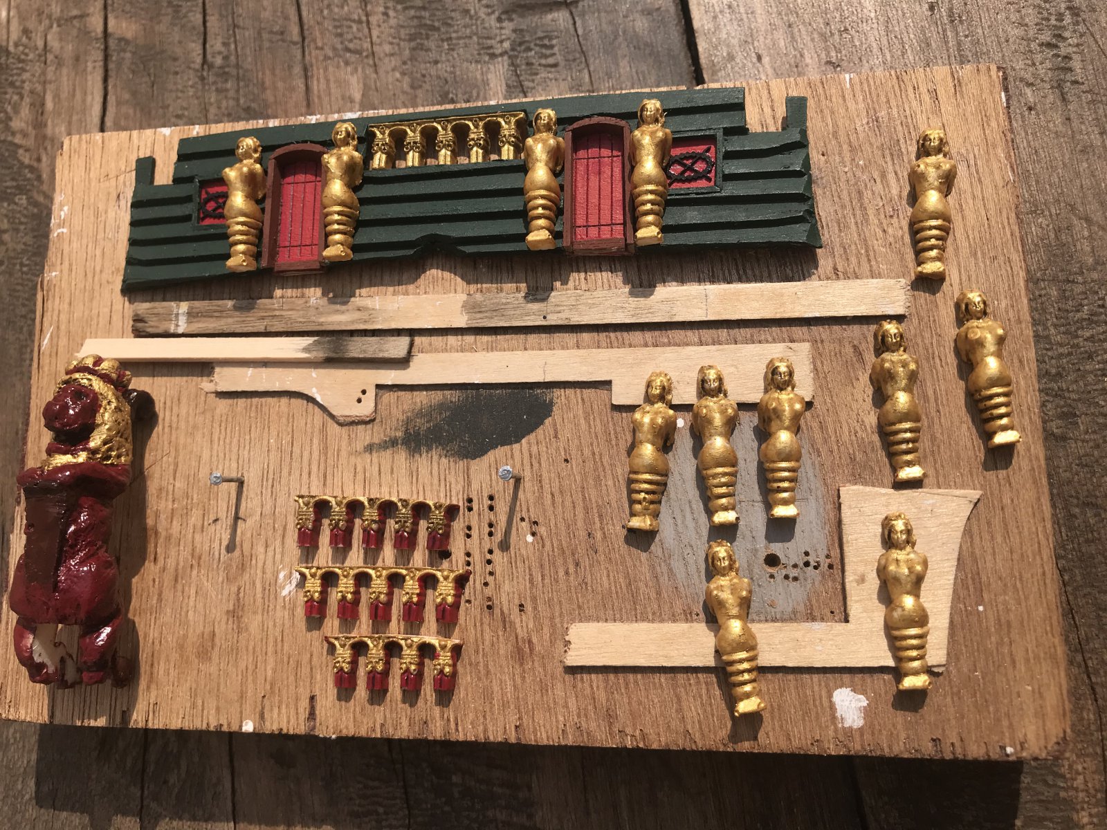

de leeuw is een lastige, dus daar ook de nodige aandacht nodig
alle onderdelen in de grondverf, en dan per kleur in productie geverfd.
De wash heb ik gemaakt uit '2,5 ml Pabeo bindex brilliant', 2,5 ml water en Pabeo Indian Ink (black).
een hoop proberen om de juiste samenstelling dan te vinden die dat effect geeft dat ik hebben wil.
Ik was blij met de leeuw :-)
Dan wordt het tijd voor mass-production ... *sigh*
(btw, hier weer eens geleerd, wijn en modelbouw gaan niet samen .... :-))
