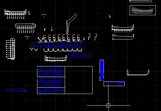

    Dit is wat ik tot nog toe heb :)

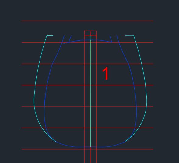

    mijn eerste spant donker blauw ghostship lichtblauw zwarte leeuw ik vond zelf dat het te smal was in de boeg daarom deze verbreding vooral van boven en het ziet er vind ik altans veel beter uit

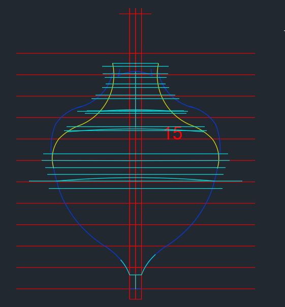

    voorlaatste spant hier ook een hele verandering gedaan geel is van de zwarte leeuw
    de andere spanten heb ik natuurlijk moeten aanpassen
    dit heeft veel te maken met hoe het dek zit achteraan en de overloop ligt bij de zwarte leeuw ook anders dan bij het ghostship
    je moet op zoveel dingen letten als je aan het tekenen bent en op het einde moet het ook allemaal nog kloppen anders hangen je kanonnen ergens halverwegen het dek of staat er een raampje op de vloer in plaats van ooghoogte.
    vooral de brete in de boeg vind ik een hele verbetering

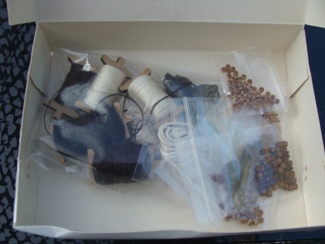

    Hans bedankt om je postduif zo snel deze kant op te laten vliegen
    dat is zeker meer dan op tijd , die ga ik nog ff aan de kant leggen want het gaat nog wel enkele weken duren voor ik ze moet open doen

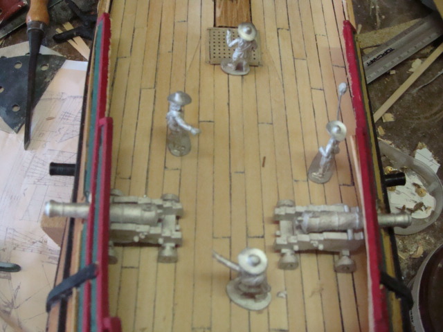

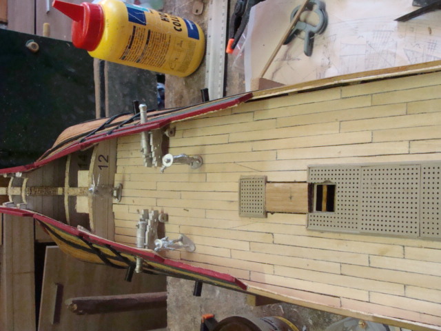

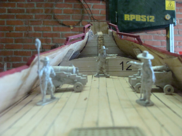

    was begonnen aan het dek te leggen
    normaal is het groteluik 2 op 2 meter maar aan gezien hier een heel regiment soldaten op de overloop moet zitten +/- 350 man heb ik besloten om normaal bestaande dek op te breken en er een groter rooster in te leggen 6x2 meter of dit echt gedaan werd weet ik niet maar het zou zeker kunnen.. een beetje verluchting is denk niet misplaats voor de soldaten.
    dan had ik nog wat figuren liggen en een paar kanonnen, de lopen passen als gegoten in de 2 gaten aan de zijkant waar ik eerst dacht dat ze veel te hoog stonden en er geen kanonnen op het dek stonden maar dit komt zo goed uit dat ik dat ze er zeker gestaan hebben. er is nog een dikke 2 meter tussen de paarden en dat lijkt me ook meer dan genoeg om te kunnen schieten ( je schiet toch maar met 1 kanon )
    het spant (12) daar moet het schot tegen komen maar het lijkt op het eerste gezicht iets te laag , dit moet ik nog eens bezien.
    achter de trap in het rooster licht de visser voor de middenmast en daar achter het kleine luik
    dekplanken 8 mm breed

    Dat lijkt inderdaad laag genoeg voor een leefruimte Dirk, kunnen er in dit soort schepen ook tussendekken liggen??

    Mooi wederom. En boven het geschut komt ook nog een dek, dacht ik of loopt dat niet zo ver naar voren?

    hoi peter dat schot komt inderdaad uit op de overloop zoals bij de batavia trap naar beneden achter de deur maar dan nog is het erg laag.
    maar ik heb al eens na gemeten en het kan nog een heel stuk omhoog 1 cm +/- dan komt het op 3 cm hoogte ( 150 cm) en dat lijkt me wel te kunnen.

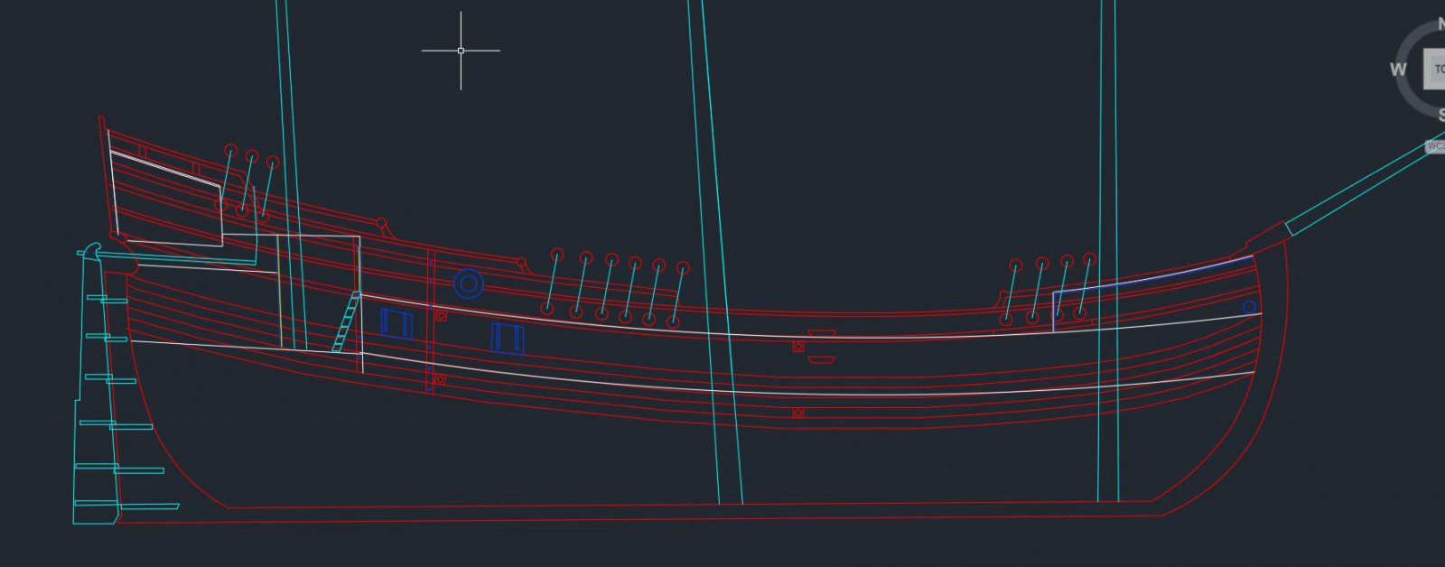

    dit is de doorsnede tekening die ik gemaakt heb de dekken zijn in het wit mischien hebben jullie hier meer aan dan kan je zelf zien hoe ik het heb ingedeeld
    het schot op spant 12 gaat dus met een trap naar beneden maar ook het bovenste de hut gaat met een stapje naar beneden ik kan bijde op 150 cm hoote brengen en dat lijkt me dus wel te kunnen ik moet ergens verkeert gezaagt hebben bij spant 12 want dit is echt te laag

    Ja, als je het op 1,50 kunt brengen, dan zit je een stuk beter in de buurt zou ik denken. Dat zal toen destijds wel zo'n beetje de gemiddelde lengte zijn geweest.
    Maar hoeveel ruimte heb je nu dan tussen die twee dekken liggen?? halfdek en verdek zo te zien? of zit ik hier verkeerd

    dan zitten ze allebij op 1.50 m wat ik denk best oke is aan gezien de vloer lager licht en op de hut kan ik altijd nog een halve ronde boven de deur leggen dan komt het iets hoger
