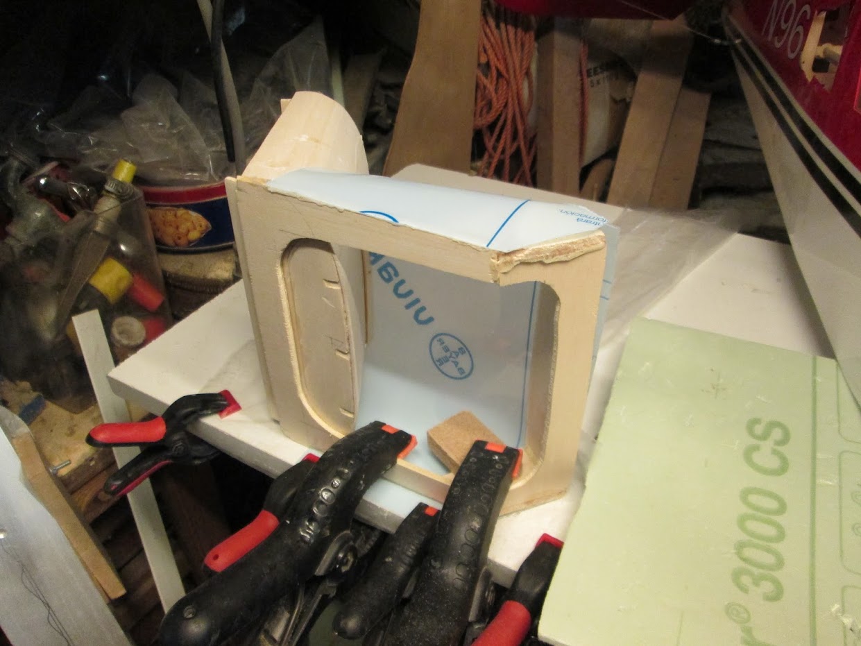

    Nieuwe zijflanken motor schot + een schot voor de bevestiging motorkap.

    De motorkap is nog bruikbaar, aan de binnen zijde versterken met epoxy en glasmat

    Verwijderbaar deel , toegang tot batt.
    [​IMG]
    Motor cap is versterkt aan binnenzijde met glasweefsel en epoxy, nog een beetje plamuur en spuiten.
