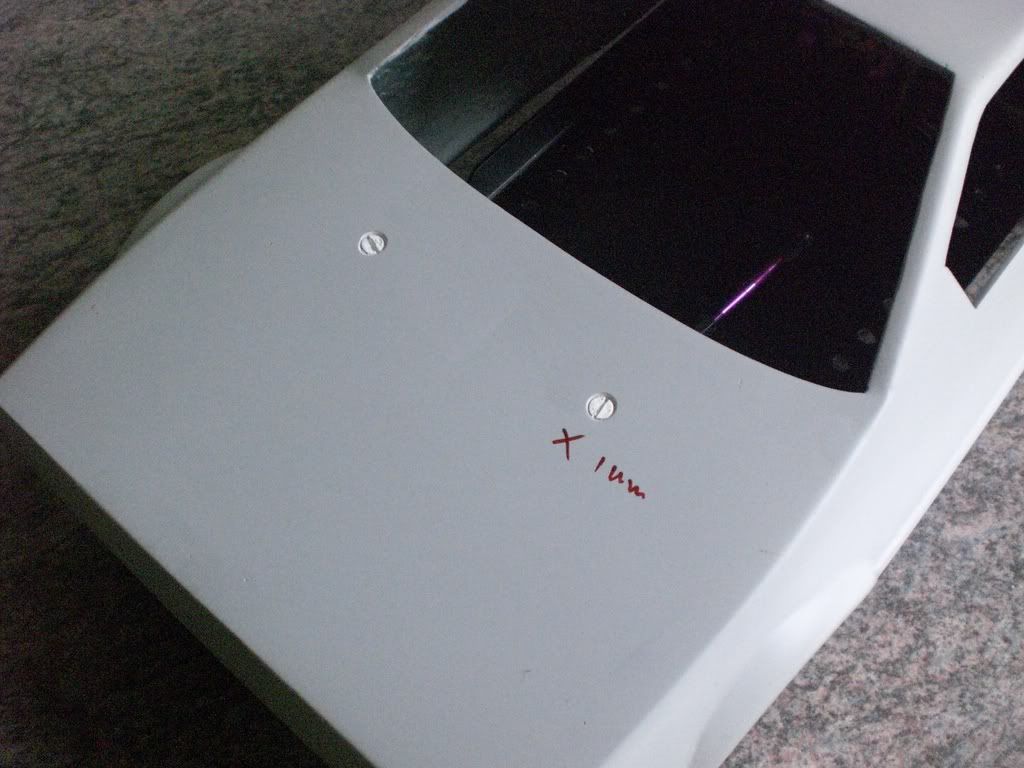

De bevestiging van body op chassis is klaar.
Om de positie van de klemmen te bepalen op de body heb ik eerst de klemmen met schroef aan de body geklikt. De schroefkoppen had ik wit gemaakt zodat ze een afdruk maken aan de binnenkant van de body, vervolgens twee gaten geboord in de body.
Eén helft van de body is iets dikker dan de andere, daardoor lagen de twee klemmen niet op de zelfde hoogte. Met wat schuurpapier en een ringetje van 1 mm dik was het probleem opgelost.
De schroeven heb ik laten verzinken in de body zodat ze met een laagje plamuur niet meer te zien zijn,

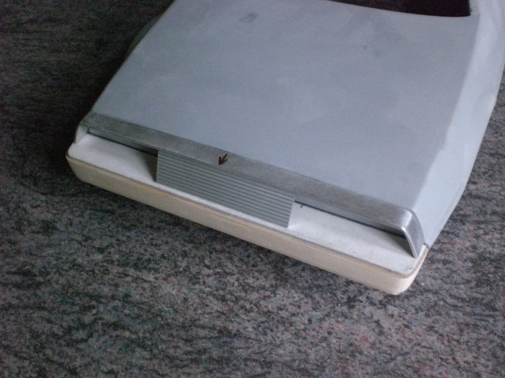

De materialen die ik ga gebruiken voor de neus worden hout (met polyester) en aluminium.
Hier een ruwe opzet,
