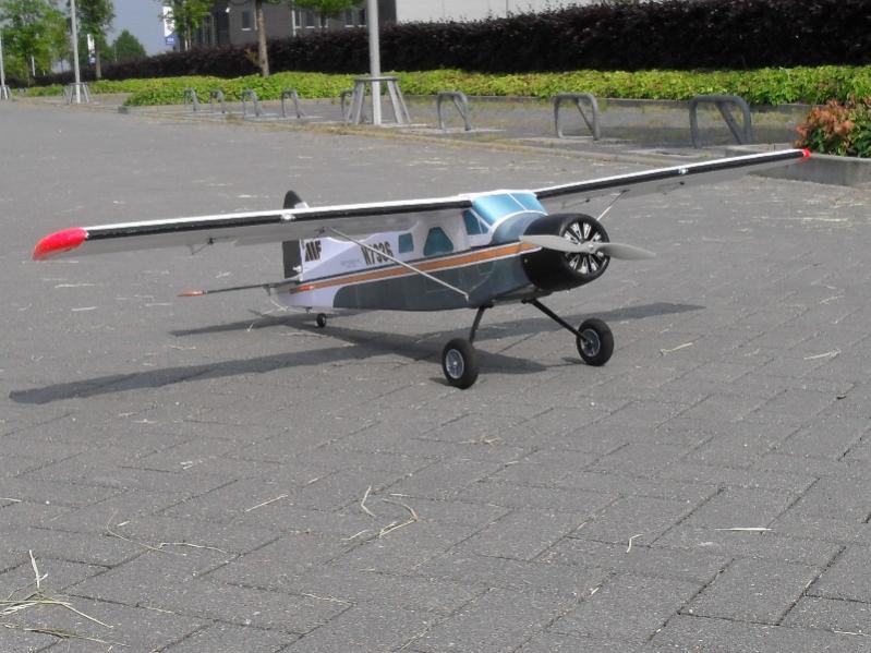

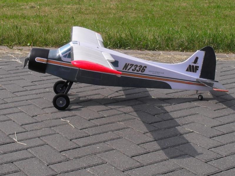

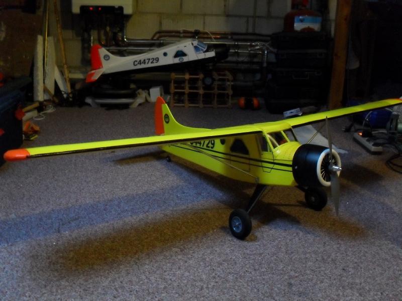

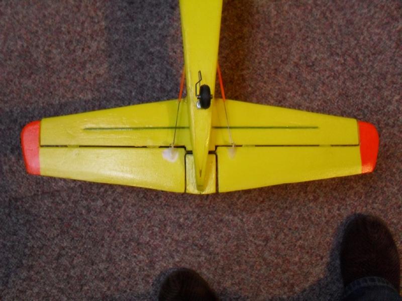

De stuurstangen zijn van 0,8 mm verenstaal, daar valt niet veel besparing te halen, ze wegen nog geen 2 gram per stuk.
Hij vliegt idd goed, maar ik maakte mij wat zorgen om het gewicht, voordat de maiden had plaats gevonden. Anderen die deze kist hebben gebouwd, zonder deze manier van bekleden, kwamen rond de 1200 a 1300 gram uit. Het gewicht blijkt nu eigenlijk geen probleem, dus ik laat het zo. Er zit wel 130 gram lood in de neus en dat is een beetje zonde, maar ik kan er altijd nog een zwaardere lipo in zetten. Als ik dit eerder had geweten had ik de staart wat lichter gebouwd.
Het gewicht van de bekleding schat ik zelf ook op ongeveer 250 gram. Ik heb dat niet exact kunnen wegen aangezien ik al met bekleden was begonnen toen hij nog niet helemaal klaar was. Ik heb dus niet de complete kist kunnen wegen zonder de bekleding.
