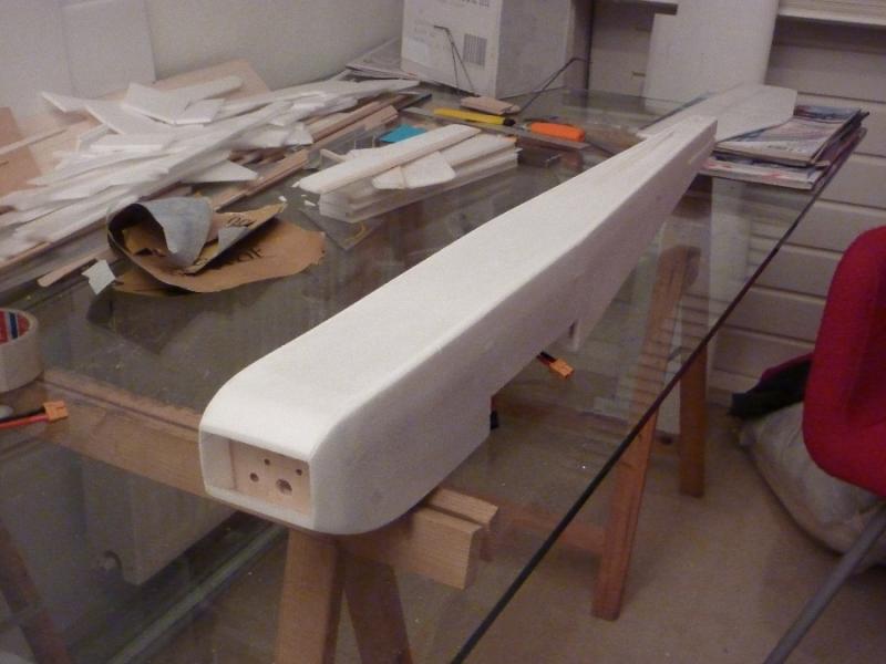

Romp is weer soort van recht. Over de lengte doorgesneden en opnieuw gelijmd. Ook is de vleugel afgewerkt en klaar om geglast te worden:

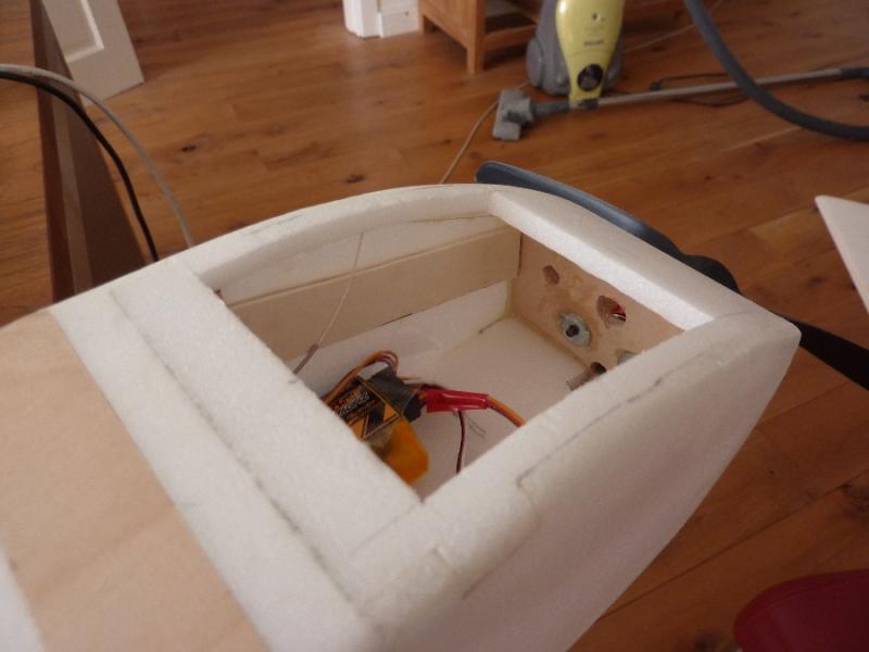

Verder heb ik nog wat gaten geboord in het motorschot om een beetje luchtstroom door de romp mogelijk te maken tbv koeling. Het zal slechts een beetje helpen, maar goed, alle beetjes helpen denk ik maar.
Ook is de apparatuur ingebouwd in de romp, servo's, ontvanger, accubak en regelaar, ze zitten op hun plek. De romp kan worden dicht gelijmd/ afgesloten:

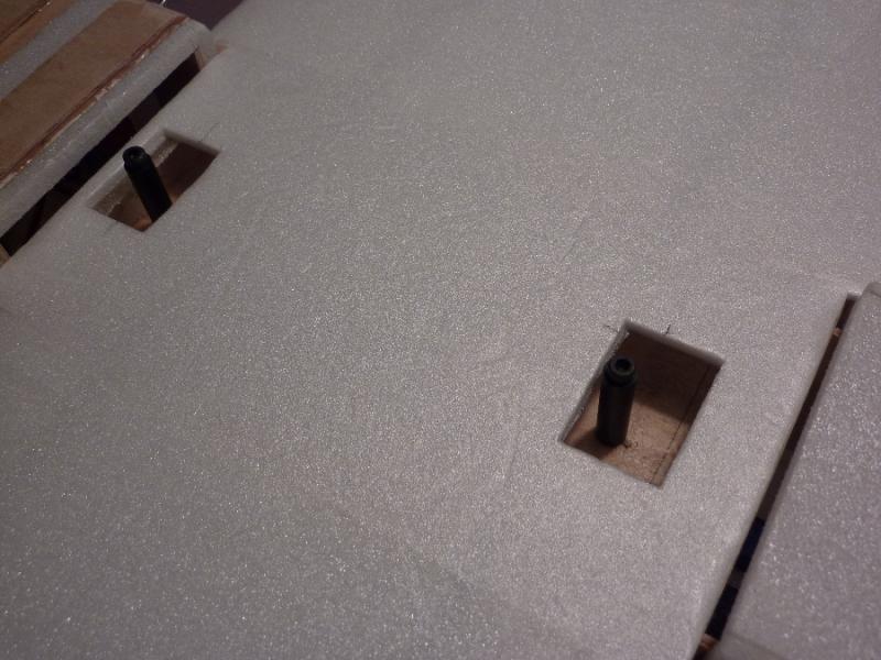

Het middenstuk van de vleugel (= een doos) wordt met boutjes aan de romp geschroefd. Hiervoor gebruik ik afstand busjes die normaal gesproken voor het monteren van elektromotoren worden gebruikt.
Daarna worden de gaten weer eenvoudig dicht geplakt en de bevestigings constructie is een feit:

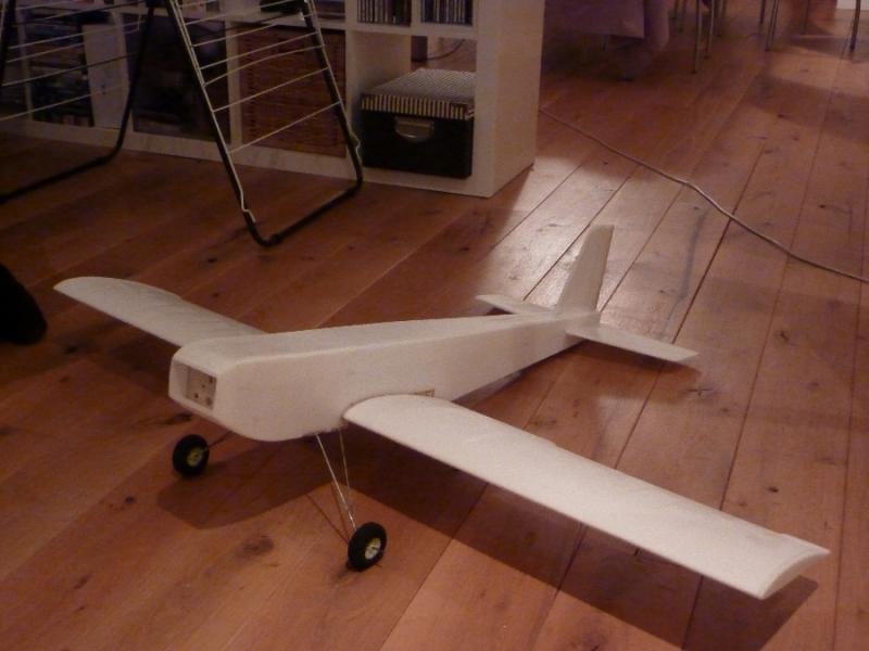

Ten slotte de hele boel eens in elkaar gezet. Hij staat voor het eerst op zijn wielen, yeah :cool:

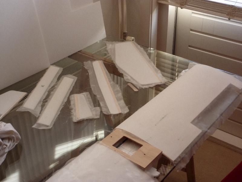

Verder gebruik gemaakt van 25 grams (dacht ik) glasdoek. Dat geeft welbekende plaatjes zoals deze:
full
En deze:
full

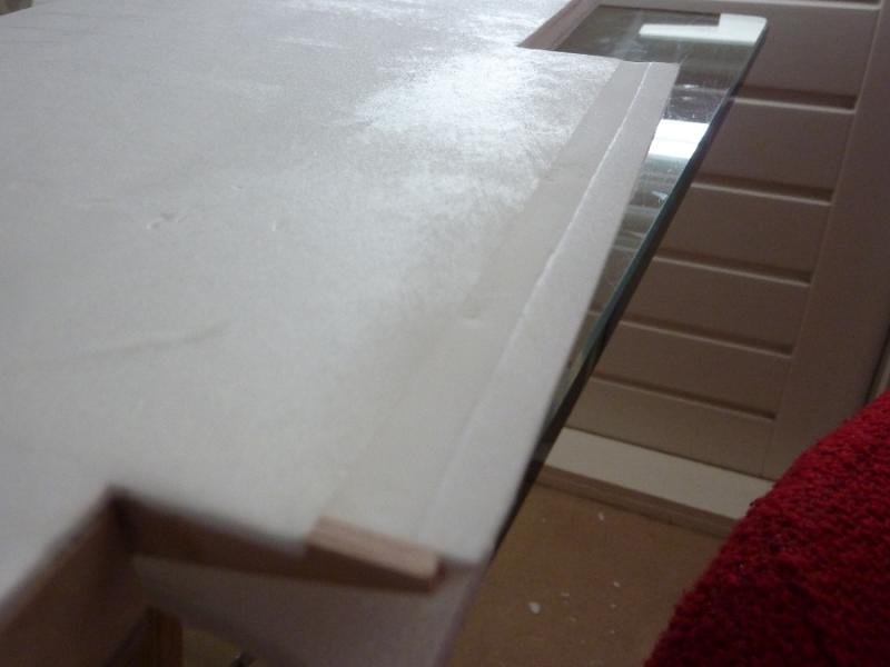

Ik zat nog te dubben hoe ik de trailing edge van de vleugel mooi scherp kon krijgen. Het depron vd vleugel is aan beide kanten psvr 3 mm dik, en een training edge van 3 mm stond niet op mijn verlanglijst. Ik heb het als volgt opgelost: bovenkant vleugel op de onderkant lijmen en wat door laten lopen aan de achterkant. Vervolgens het teveel wegschuren zodat er een scherpe trailing edge onstaat. Blijft er nog wel een ruimte over aan de onderkant, die is opgevuld met balsaplamuur. Juist omdat eea nog geglast wordt lijkt me dit wel een prima oplossing. Zonder glassen zou de trailing edge wel erg kwetsbaar worden.
Ziet er nu zo uit (zonder glassen en nog niet geschuurd, sorry voor de wat vage foto):
full
Nu alles een keer geglast is en geschuurd ga ik alles nog een keer aflakken en schuren, en dan kan de afwerking beginnen.

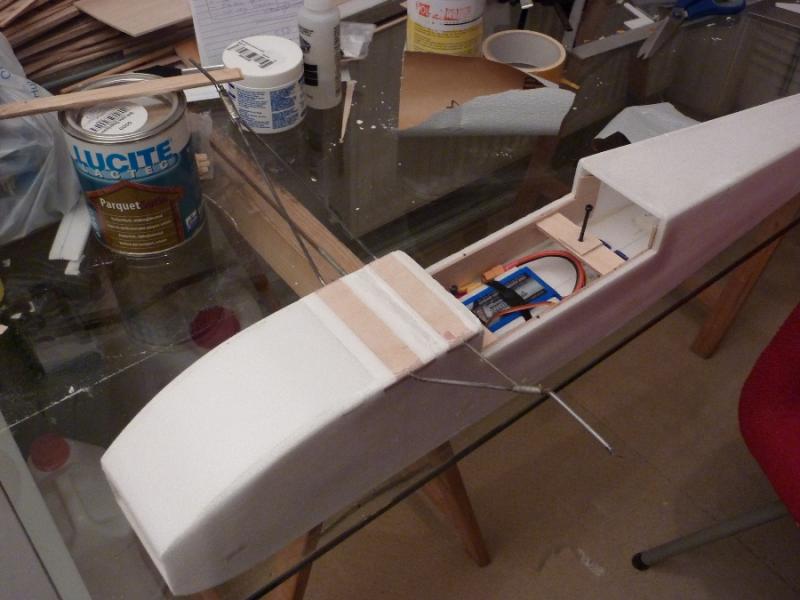

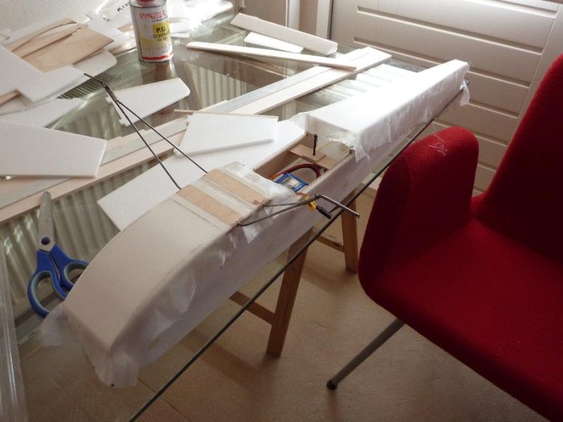

Alles is geschuurd na het glassen, ontvet, gelakt en weer geschuurd, klaar om verder af te werken :).
Ik was wel erg benieuwd hoe veel gewicht hij nu is aangekomen door het glassen ed. In een vorige post staat dacht ik dat ik rond de 780 gram aan onderdelen bij elkaar had verzameld. Door met name op hout te bezuinigen en gaten te boren hier en daar heb ik nog wat vanaf kunnen knabbelen tot 766 gram.
Na alles weer gewogen te hebben kom ik nu op 906 gram, een toename dus van 140 gram voor het glassen, de lijm en de soldeer. Al met al wel OK denk ik.

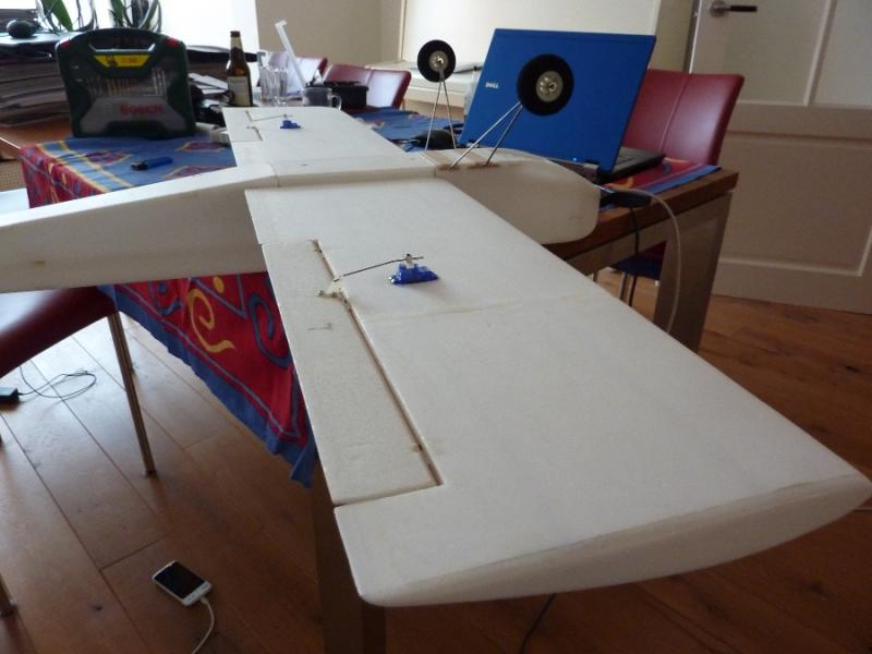

Toch een kleine update. wat aan de vleugel gegaan, hij is klaar. Rolroeren gemonteerd en natuurlijk met sateprikkers geborgd. Midden van de vleugel verdikt om gelijk te lopen met de romp, servo's ingebouwd en klaar is klara.

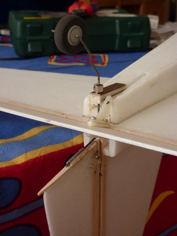

Heb ook een meesturend staartwiel gemonteerd. De constructie was dubben en nog eens dubben. Ik hoop dat het houdt, en de speling hier en daar niet te veel is. We gaan het zien. Richtingsroer moet natuurlijk nog worden bijgeschuurd.

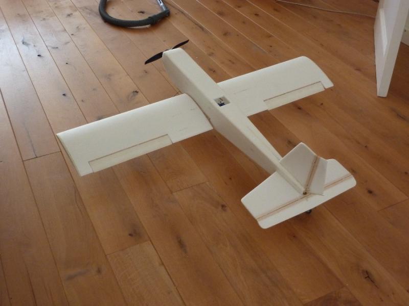

Na alles gemonteerd te hebben is ie ruwweg wel af. Moeten nog wel een hoop hele kleine klusjes gebeuren voor ik kan vliegen. Dat gaat toch nog wel even duren vrees ik. Beetje taxien door de woonkamer gaat al goed, inclusief sturen :cool:. Is nu lekker leeg ivm verhuizing, kan dus bijna vliegen in huis ;).
