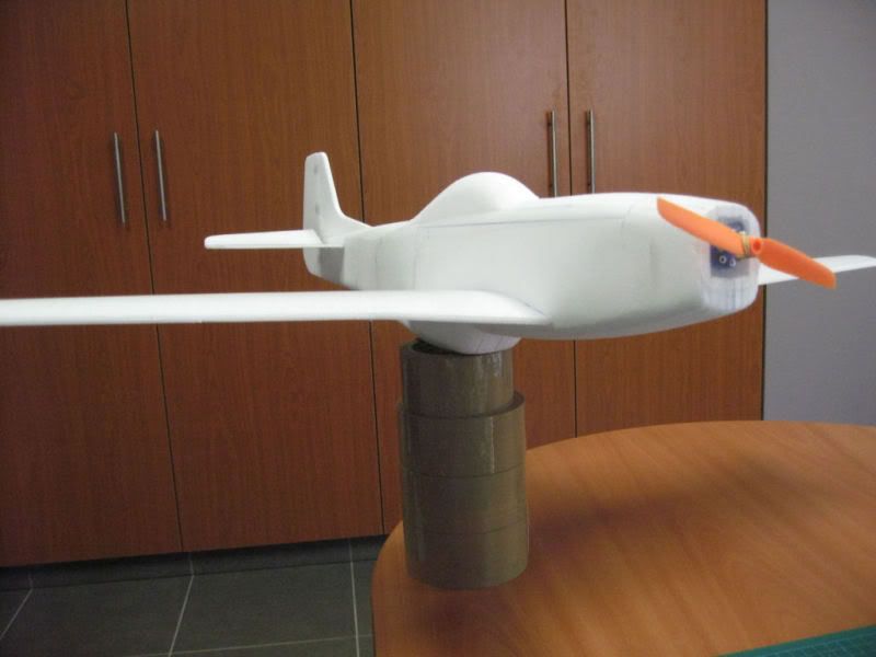

Je had wel beter een opening in de romp voorzien om de vleugels door te steken. Nu moet je de opening nog snijden. Verder ziet het er heel goed uit!

Mocht je ergens nog genoeg body in je romp hebben dan kan je er altijd nog carbonnen buisjes doorsteken en vast lijmen waar de vleugels aan komen.
Ik denk dat ik de vleugel toch uit 1 stuk ga bouwen en in de romp uitsnijden. Dat zal indd wel niet eenvoudig zijn.

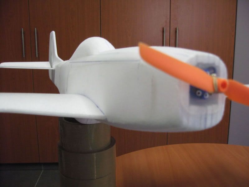

Ik zou ook maar 1 servo voor de rolroeren willen gebruiken, net zoals ik in de spit heb toegepast. De romp voelt overigens heel massief aan.
Ik heb nu al een heleboel zaken die ik anders zou doen aan de romp. vb voorsnijden waar de cockpit moet openen etc en zodanig dat deze cockpit dan in de romp schuift.

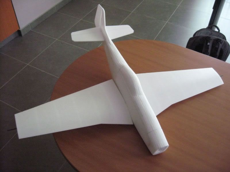

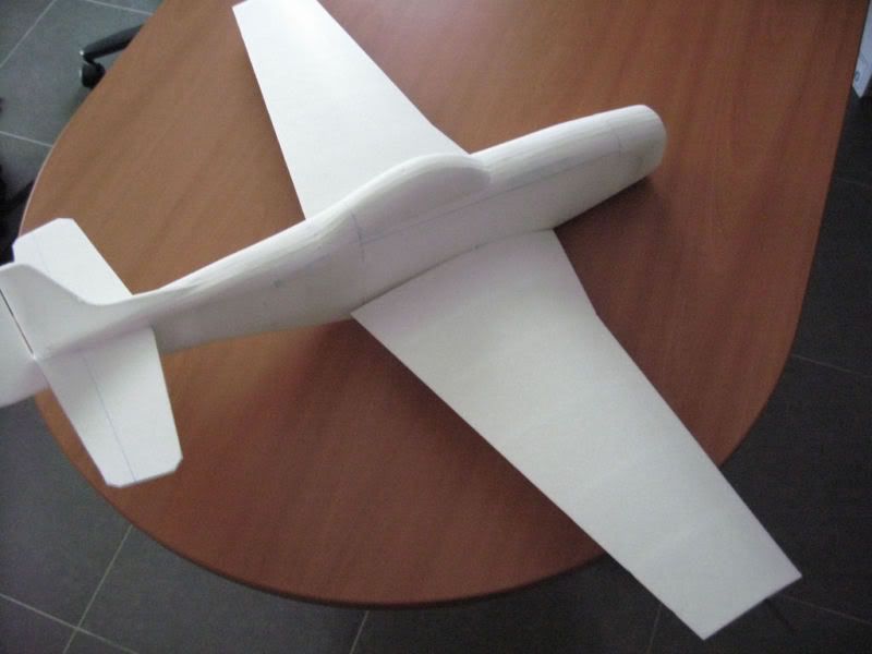

Ok, weer wat opgeschoten. Bij nader inzien toch maar de romp niet ingesneden, de vorm van de vleugel van de P51 maakt het er ook niet eenvoudiger op. De vleugel is nu wel iets te lang.
De aansluiting van romp/vleugel moet ik wel nog bijwerken.
Gewoon een carbon staaf door de ribben. Het geheel moet nog gelijmd worden.

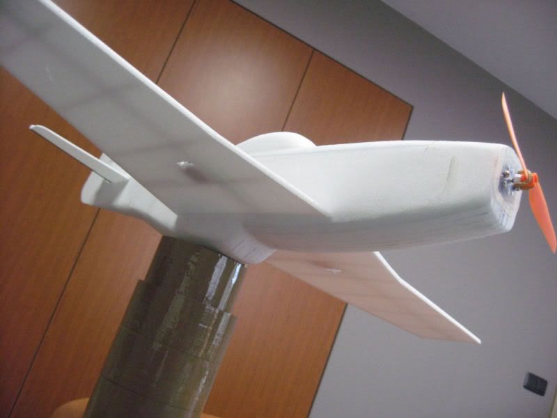

Vleugels gemonteerd inclusief aileron servo's. Moet nog wingtips monteren en dan de vleugel netjes rondschuren om vervolgens de ailerons uit te snijden. De ailerons worden groter dan normaal omdat ik de servo's dichter bij de romp gezet heb om te vermijden dat ik verlengkabels moet plaatsen.
