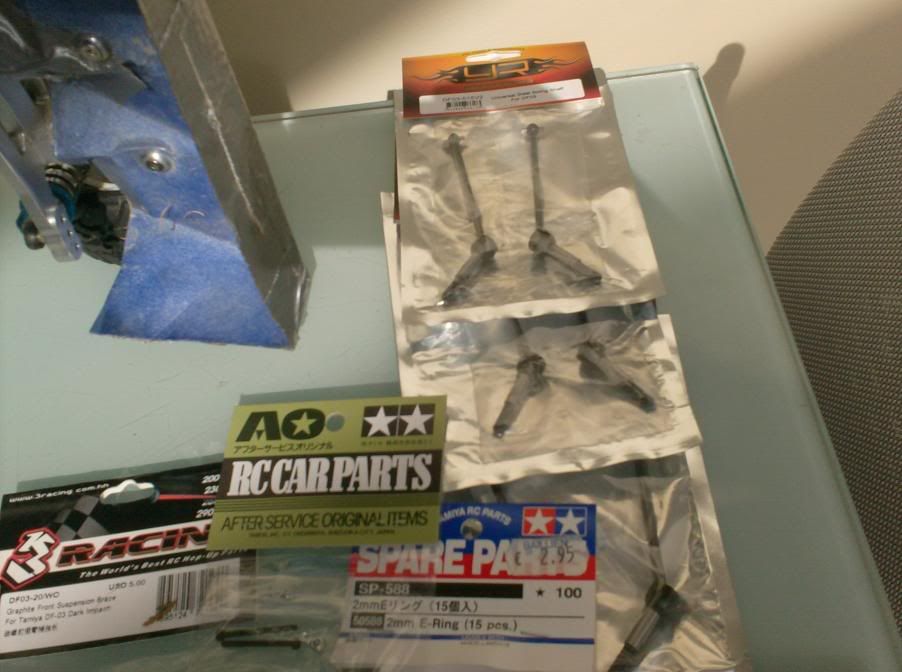

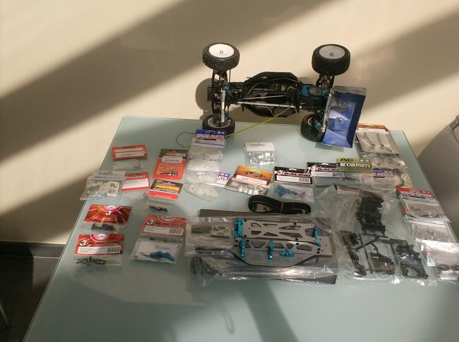

Eerst een algemene foto:
Met een aantal key hopups...
De grijze graphite....
Besturing met ball bearings...
En de zeldzame aluminium gpm aanhechting...

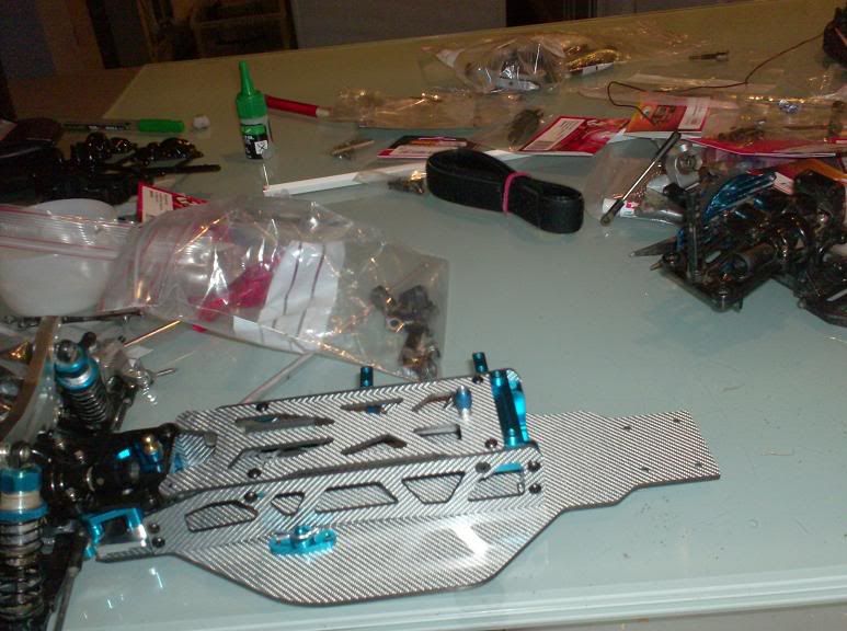

Meteen als je begint heb je eindelijk het gevoel dat je aan een dagelijke wagen werkt.

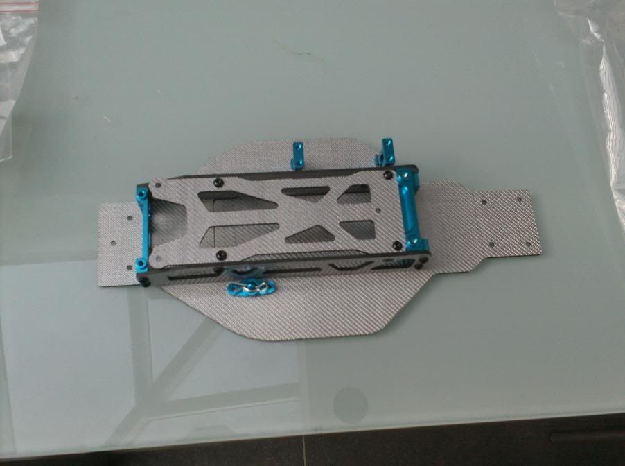

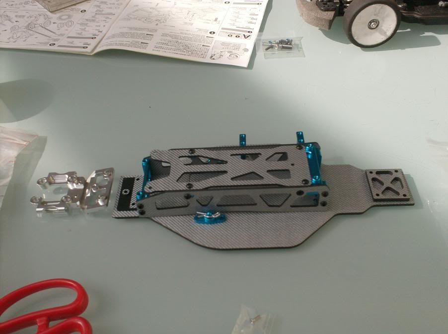

Dit ziet er eindelijk uit zoals ik het wil zien:
Met stap één merken we al een probleem...
Het gpm en 3racing stuk passen niet:
Er moest meteen gedremeld worden om deze twee stukken te doen passen...

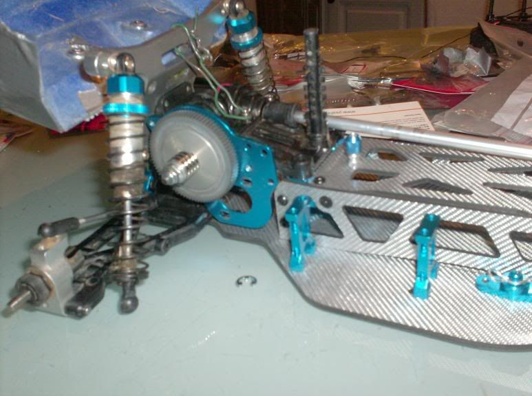

Het voorste stuk met de aluminium ophanging:

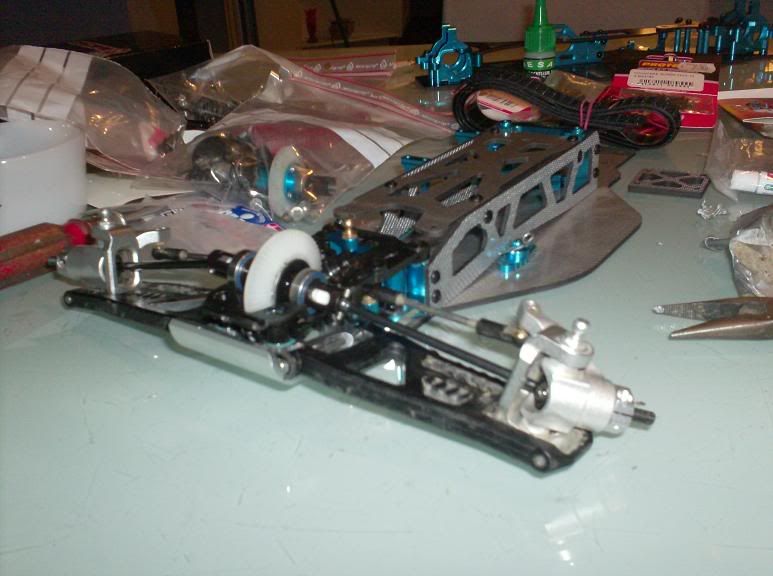

Het achterste deel er aan gezet, met nieuwe slip diff:
Je ziet een stukje ijzerdraad van de ophanging naar gearbox gaan, voor versteviging van de aanhechting aan de gearbox, want dit breekt keer op keer af...

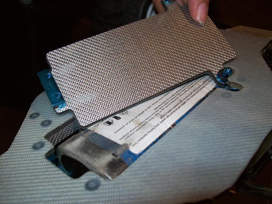

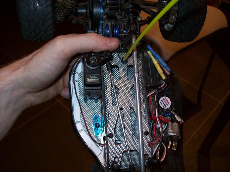

Ik rij soms op natte ondergronden en zou het open chassis een nadeel hebben tegenover het origineel badkuipen, dat kan niet dus heb ik met L-profieltjes en velcro een eigen badkuip chassis gemaakt:
http://i279.photobucket.com/albums/kk122/sitmark/1.jpg
ZO kan er niets aan! vuil en spatwaterdicht!

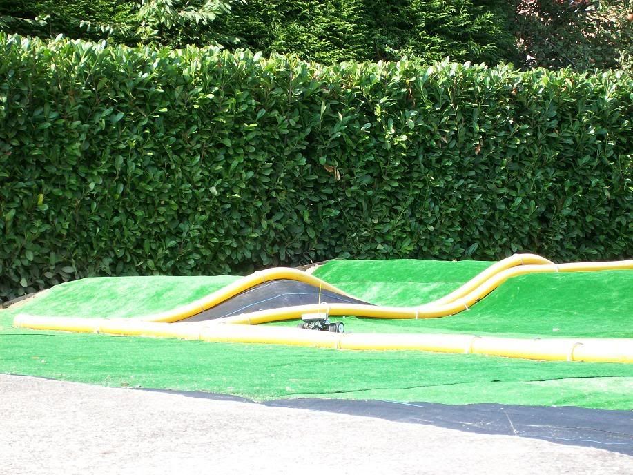

enkele foto's van de test run op het parcours van MCM:
De kwaliteit van de camera is niet zo super, en aangezien de run kort was heb ik ook niet meer foto's kunnen trekken.
Conclusie: De DF-03 is een leuke bashing wagen, maar een goede racewagen zoals de trf501x rijd de wagen helemaal verloren!

waar is dit circuit? ziet er strak uit.
Dat is een testbaan voor 1/10 en 1/18de van MCM Racing, een winkel in huizingen bij Brussel. Mijn DF-03 komt ook van MCM :)
