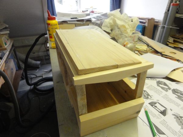

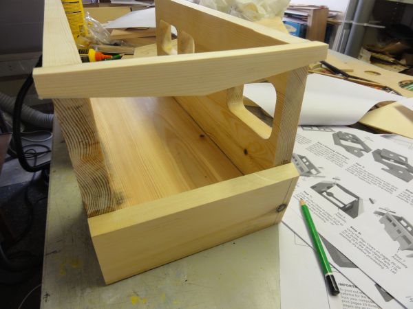

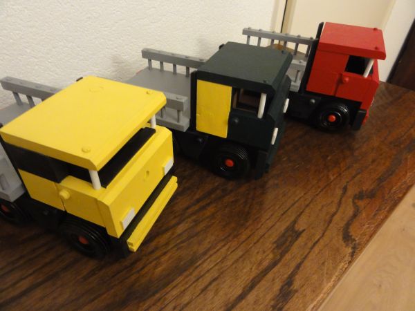

Luitjes, iemand enig idee hoe dik de lagen verf worden op een model? Ik vraag dit omdat ik bezig ben een houten camper-model te maken met een afneembaar of beter gezegd, uitneembaar dak. Nu heb ik deze auto's gemaakt met 2 lagen primer, 4 laklagen en 3 lagen matte vernis, alles van Vallejo. Wat ik nu wil weten, is, heeft iemand enig idee hoe dik die lagen zijn? Ik wil namelijk voorkomen dat ik het dak zo strak pas maak, dat de verf(lagen) maken dat het niet meer past (en ik dus moet gaan schuren). Want er komen niet alleen lagen op de dakzijkanten maar ook aan de binnenwanden van de camper. Elke tip/advies is welkom.
De laklaag op een echte auto, kwaliteitsmerk, is ongeveer 125 mu, dat is 0,125mm. Dat zijn ongeveer 4 lagen met verzinken er bij. Dus reken op maximaal 0,2mm, is te verwaarlozen, hout zet al meer uit als de vochtigheidsgraad verandert. GJ
