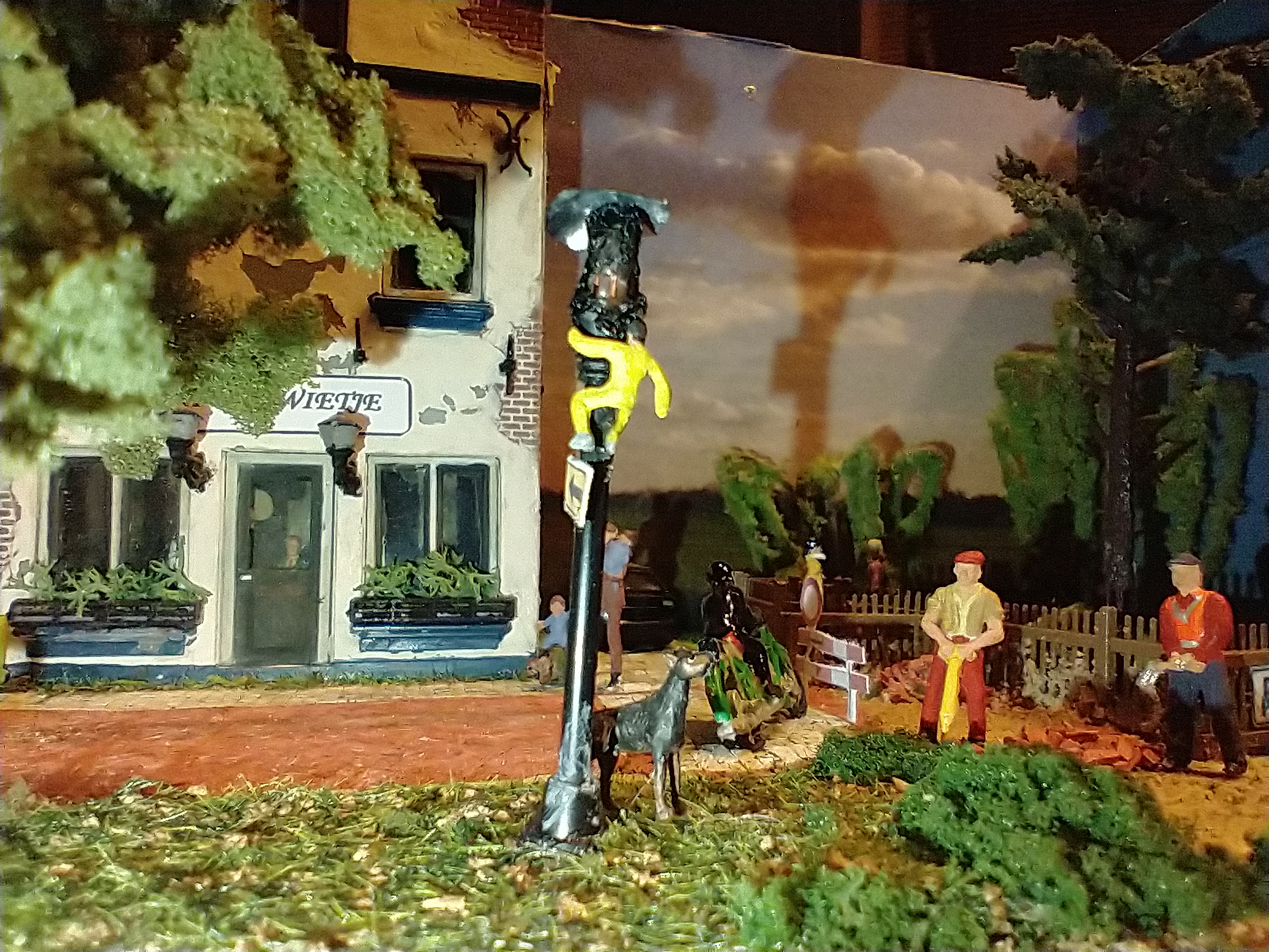

Ik heb lantaarnpalen geplaatst en aangesloten.
Maar die zijn zo fel dat je de lampjes in de huisjes niet meer ziet.
(En ze werden zo heet dat de kapjes op de lampjes gesmolten zijn...
Ben ik toch weer in de AliExpress val getrapt: kost niks, is ook niks.)

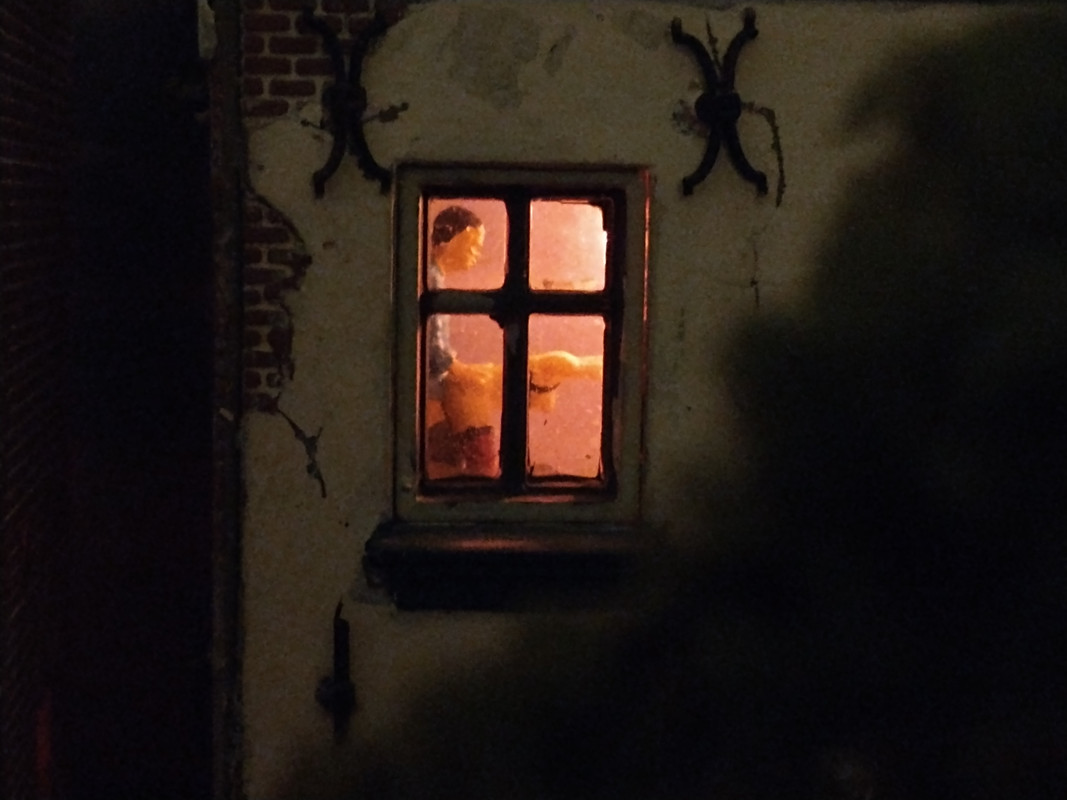

Dan toch maar weer een miniatuurtjes, want wat ik nu weer zag in dat Sodom en Gomorra...
Zie ik dat nu goed op de bovenverdieping van het etablissement van Smalle Lowietje?
Stelletje voyeuristische vunzen!
Doe op zijn minst de gordijnen even dicht!!
