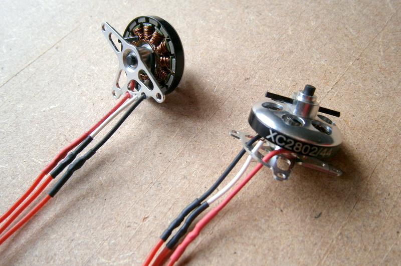

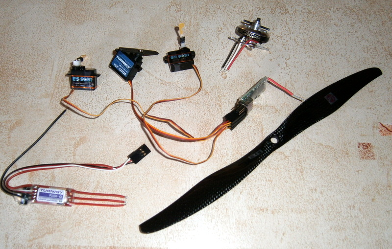

    Vervolg op vorig draadje ivm Disney 60% , maar dat hadden jullie al door natuurlijk . Ok , de onderdelen beginnen langzaam binnen te komen . Leuk combo tje hier : motor Nicolas Pietu XC 2802-44 , Plus 6A esc , 9x3 PT schroef ,Orange 4 ch receiver , van servo's ben ik nog niet zeker ofwel dit goedkope setje van turnigy en Emax ofwel Hitec en Dymond wel wordt het 2x 2,5gr en 1 x 4,4gr op ail ongeveer . En de eerste 45 gr zijn al verkocht brrr o_O

    Draadjs tussen alle componenten zoveel mogelijk inkorten.
    Krimpkous verwijderen van accu & ontvanger.
    motor rechtrstreeks aan de regelaar.
    Succes!

    Helaas ik heb geen fijne soldeervingers noch soldeer talent om zo fijn te werken . Het accuutje is 2s 180 mah , zelfde van de Disney 60% ?
    Misschien zou ik wel durven van de servo's de fichen afdoen en die rechtstreeks op de receiver solderen ?

    De combinatie YEP 7A met de Pietu XC 2208-44 raad ik op basis van mijn eigen ervaringen af. Ik had die combi eerst op m'n mylar Disney staan, maar de motor wilde maar niet opstarten (had zelfs een YGE doorgebrand, en vervangen door een YEP). Na heel wat parameter combinaties geprobeerd te hebben, heb ik uiteindelijk de motor er af gehaald en een andere op gezet. Het probleem was meteen van de baan.
    Hopelijk lukt het wel meteen met een een Turnigy Plush 6A.

    Wat servo's voor je Disney betreft: als je onder 100 uitkomt zijn de Turnigy's D1290P servo's ook te overwegen. DIe kunnen trouwens rechtstreeks op 2S als je toch de YEP / YGE 7A zou gebruken. Als je boven 100 gr uitkomt zijn ze wellicht net niet krachtig genoeg. Ik heb er 4 van op m'n Disney staan (2 voor ailerons en elevator en rudder), maar die weegt dan net 80 gr.
    Accu niet meer dan 180 mAh nemen om gewicht te besparen. Als je de mogelijkheden van zo'n toestel max. wil benutten moet je eigenlijk onder 100 gr uitkomen. Het gevolg daarvan is dat je inderdaad typische vluchtduur hebt van 3 à 4 minuten en daarna weer moet herladen. Echter met zo'n laag gewicht vliegt een Disney traag en heb je dus tijd om je figuren nauwkeurig te vliegen en om bij te corrigeren.

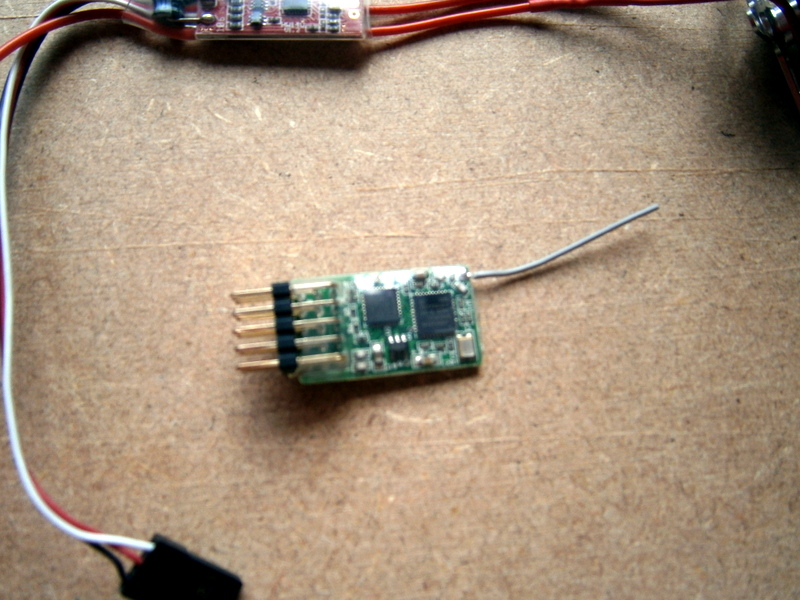

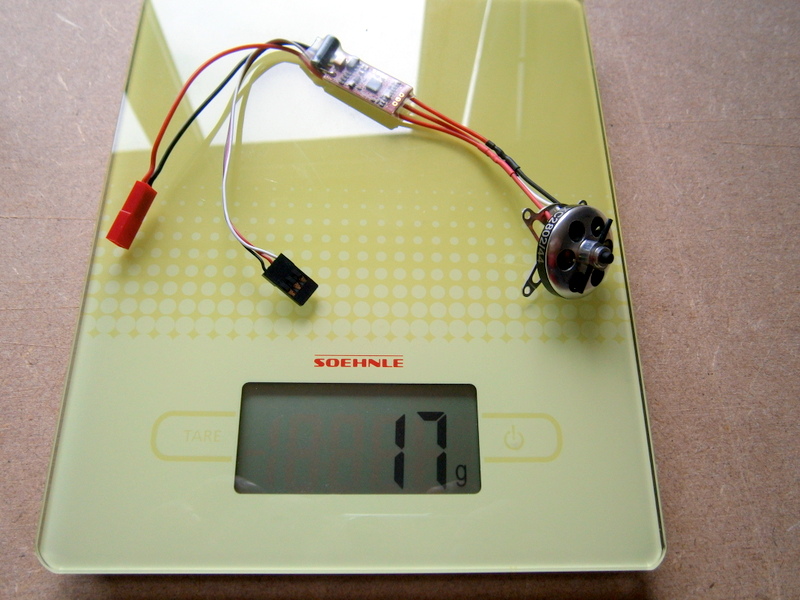

    Klein beetje voorbereiding gedaan , motor aan esc en vandaag zijn de ontvangers ook binnen van het verre oosten LOL . Terug wat gewogen , ontvanger 3 gr - motor /esc : 17 gr alles klopt ongeveer met opgegeven waarden . Krimpkous is er nog aan , kan er evt af . Fichen (connectors) voor servo en esc ? Volgende week nog wat recup , zelf eigen batterijen opladen en dan gaan we goed van start , wordt vervolgd . :bye:

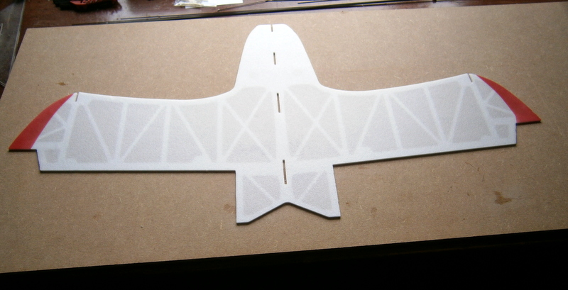

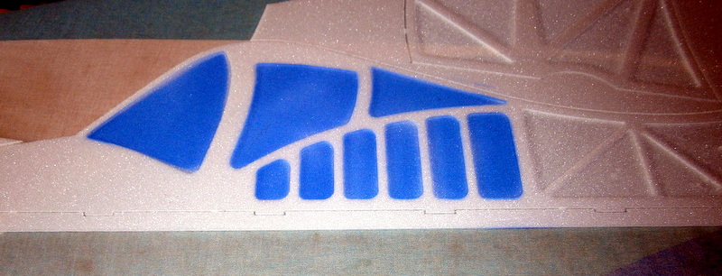

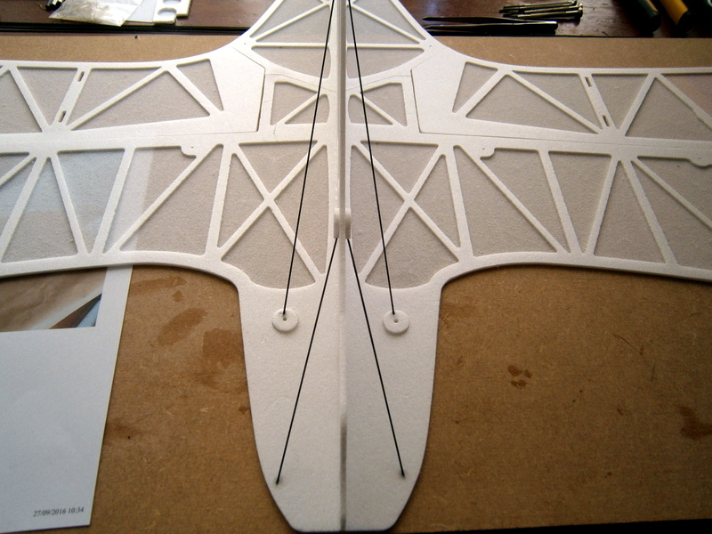

    Zo terug van weggeweest en we gaan er aan beginnen . Al een paar stukken uit de mal gehaald en hier en daar al een kleurtje (mooi tussen de lijntjes voor de "vensters "

    Netjes... vergeet de ringen niet op het verticale deel van de romp en in de vleugel. Die dienen voor versteviging van de delen ivm landingstel.

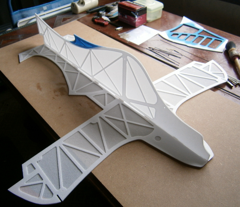

    P9270005.JPG :yes:

    Goed bezig.

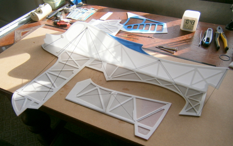

    Voor een volgende keer is het handiger om eerst de ailerons en elevator aan de horizontale romp vast te maken met de scharnier tape. Dan kan je alles nog goed vlak neer leggen!

    Ik vind het altijd een drama om het rudder te monteren, om dat netjes en strak voor elkaar te krijgen met tape ( je kan namelijk niets meer vlak leggen)

    rudder eerst monteren met tape aan het bovenste deel van de romp. Dan bovendeel vastlijmen en daarna alleen aan onderkant nog een stukje tape.
